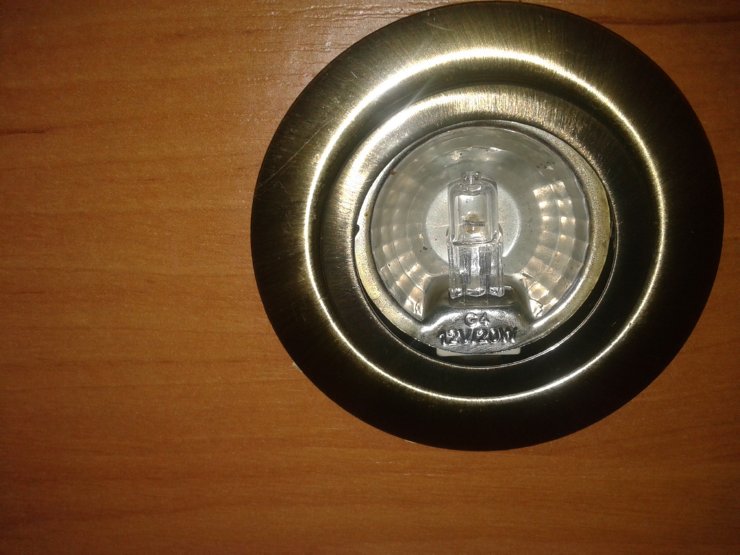

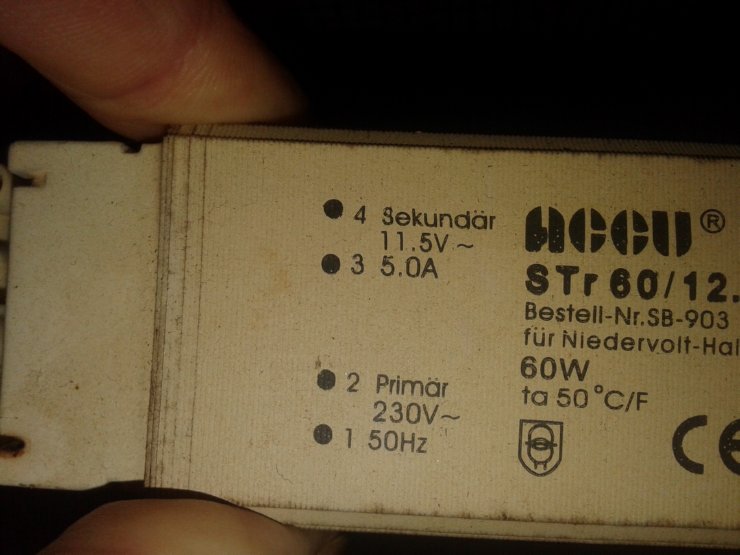

    Доброго дня, потрібно в кухні під шкафчики зробити підсвітку, зупинився на лед.стрічці і тут повстала проблема. Стрічка біла довжиною 2-2,5 м. на 12в, і тут виникло питання по блоку живлення на 12в., в мене є верхня підсвітка на 3 лампи з трансформатором на фото: 20160120_143022.jpg 20160120_142946.jpg
    Можу я до того трансформатора підключити стрічку, якщо ні то порадьте, і заодно стрічку, головне щоб яскрава була. Бюджет ціна-якість.

    По суті вам треба блок на 12 вольт і на кожен метр лед ленти ~15 ватт потужності, по фото блока можете підключити 4 метри

    На трансформаторі пише 60w а вот стрічка іще некуплена тому незнаю.

    С запасом надо брать.60 ВТ блок не потянет 4м ленты по 15 Вт.А если и потянет,то работать будет не долго.Нужно брать 80Вт.А есть еще и Led-RGB лента,там в метре 24 Вт.А есть лента и 8 Вт в метре.Смотря какой диод и какая лента.

    Щось заплутався вище фотографія трансформатор 60в. можна через нього підключитися стрічку 2 2.5м якщо потужність не буде перевищать 60в.

    теоретически 12 метров на него можно нагрузить, не гороря уж про ваши 2.5 метра. даже если по 6 ватт/метр получится 15 ватт суммарно.

    15 ватт на 1метр это какие-то прожекторы. На 15W можно пятиметровую ленту взять. На этот 5Амперный транс можно приличное количество лент подключить.А 2-3 метровые можно с закрытыми глазами брать

    ТС, у вас трансформатор перемінного току, до нього, ще діодний мост потрібний. А так він потягне і три метри.
