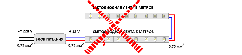

    Может проблема в блоке управления?И еще- лента была подключена последовательно,а вы ее включили параллельно

    Надо вернуть последовательность

    Нет, медный провод такого сечения влияния не окажет.Вы сопротивление ленты уменьшили в четыре раза.Грубо говоря если сопротивление одного куска 10Ом.То при последовательном соединении будет 40Ом,а при параллельном 10Ом,соответственно увеличился ток

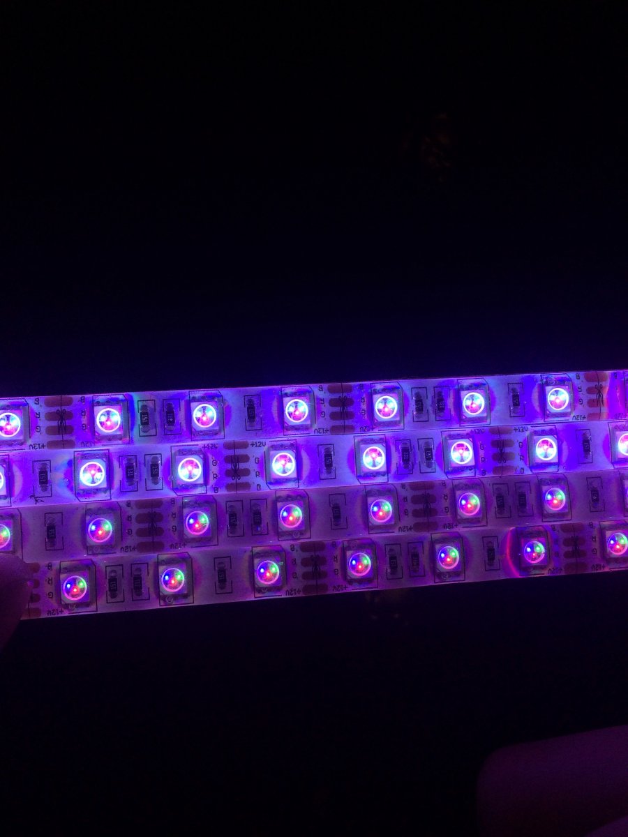

    Сделал последовательность, перегрев пропал, но при этом лента ярко горит только 3 м , остальные 7 м тусклые, что делать?

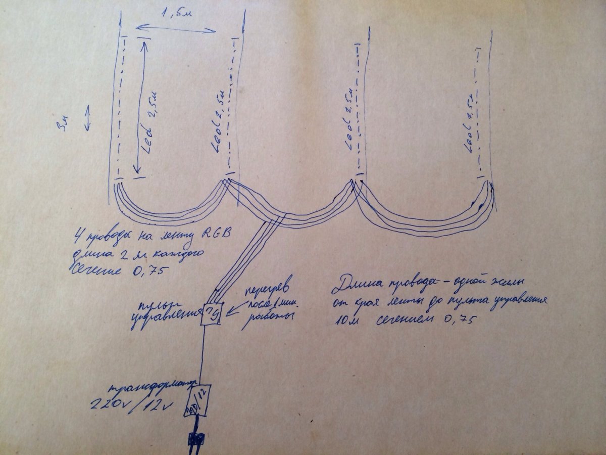

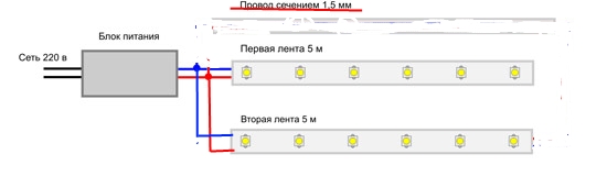

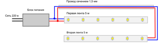

  11. Горняк
    Горняк Stabsfeldwebel
    15
    42
    2,162
    Location:

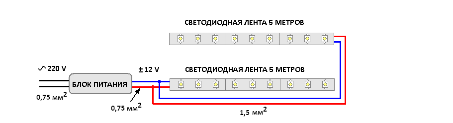

    короче вот правильная схема в гугле нашел
  12. Горняк
    15
    42
    2,162
    Location:
    подключил как по схеме светит ярко как и надо, но дальше веселее, перегревается трансформатор после чего лента начинает блымкать....
  13. gvv2309
    gvv2309 Oberst
    3,509
    Location:
    Київ
    Лента светится тускло из за падения напряжения в проводнике.
    Это значит ,что ваш проводник не достаточного сечения.
    Ваша последняя схема правильная.
    Обратите внимание,там указано сечение провода 1,5мм.
    А схему можно по другому нарисовать,так будет проще.

    "Соединять последовательно светодиодные ленты длиной более пяти метров недопустимо..." я это имел ввиду в статье.
    Меньше

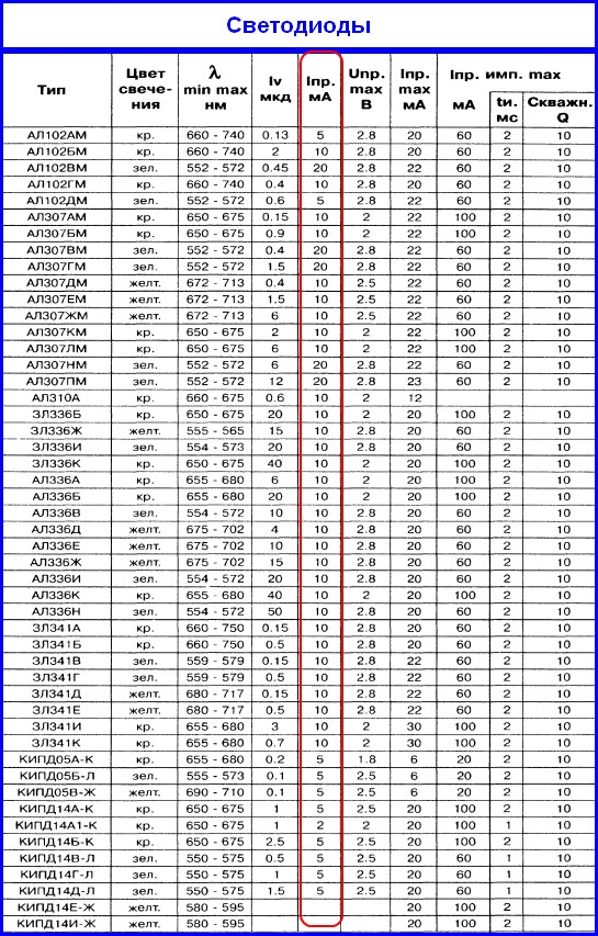

    Ладно,начинаем разговор (не хотел,держался до последних сил)
    Что значит соединять "последовательно"?
    Да вы их хоть боком,хоть раком,хоть по кругу включите,они все равно паралельно будут включены!
    А ну ка схемку "Последовательного соединения "покажите!
    А теперь посчитаем!

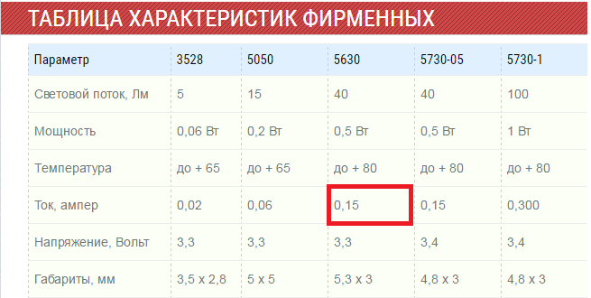

    Про ТОЭ слышали?
    Для примера возьмем советские светодиоды,для них хоть справочные данные есть.
    Онисветятся не так ярко,значит в ленте ток будет еще больше.
    Но для наших расчетов хватит.
    Почти все они хавают 10 ма или 10 миллиампер,или 0.01 А
    В ленте 600 диодов.
    600*0.01А=6 ампер!
    см.таблицу.
    А на блоке питания только написано 5 А
    А на самом деле может быть и меньше,кто его проверял.
    На самом деле сделать блок питания свыше 3 А довольно геморно.

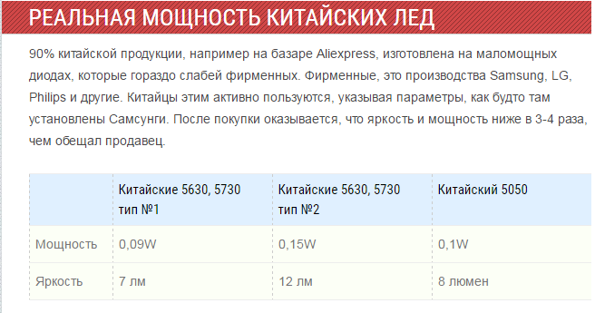

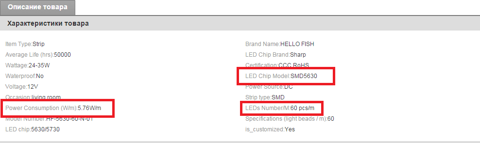

    Мы говорим про китайские диоды.
    Для примера возьмём ленту белую с SMD5630 300шт/5м.
    Продавец указывает
    5.76 w/m x 5m = 28.8 w/5m = 2.4 А
    2.4 А это 300 диодов или 0.008 А один диод.
    А на самом деле ещё меньше.

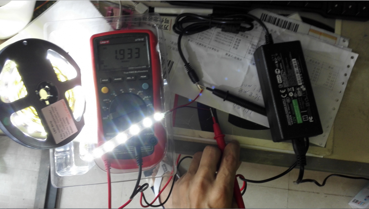

    Фото прислали китайцы
