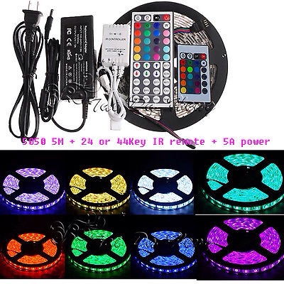

    Профи подскажите новичку в этом деле, купил у китайцев комплект 10 м ленты ргб с блоком управления и трансформатором! Так как вешал в беседке прешлось делить 10 метров на 4 куска по 2,5 метра а их в свою очередь соеденять провод с сечением 0,75, что вышло около 10 метров провода от ленты до пульта управления на одну жилу. Все работает но после 1 минуты работы блок управления плавится. Я подозреваю что дело в сопротивлении проводов ... Как решить проблему ? На схеме все указал...
