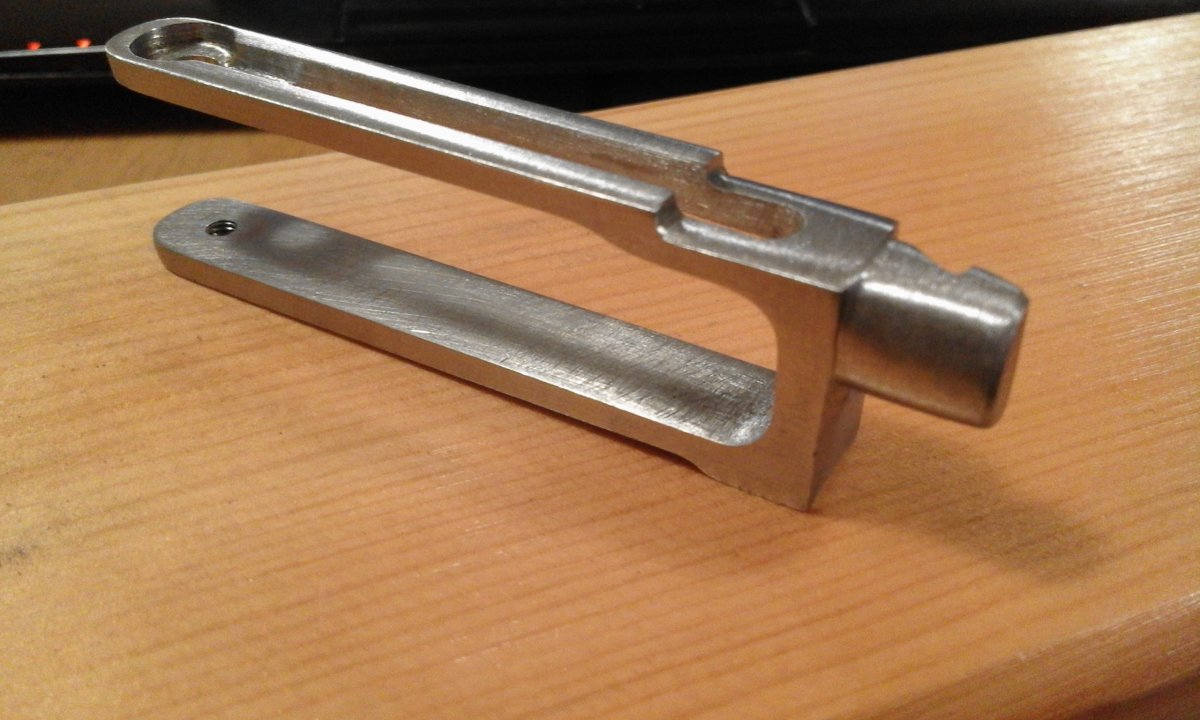

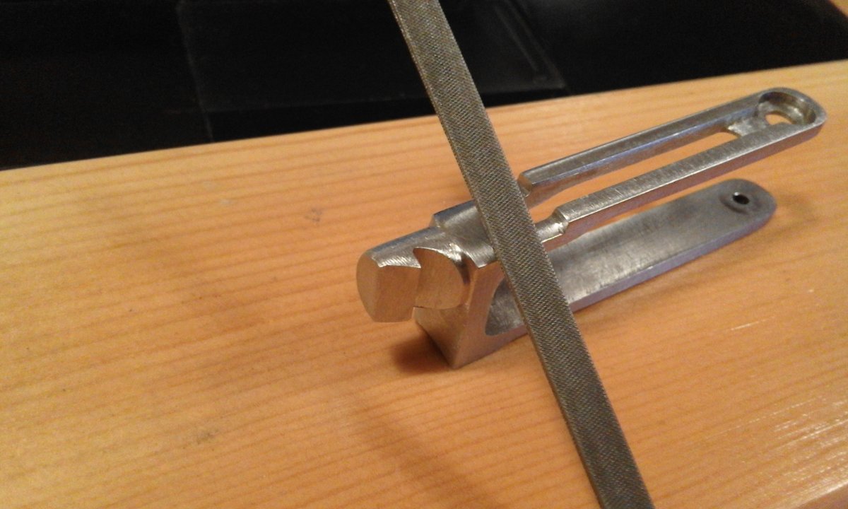

    Снял фаску.

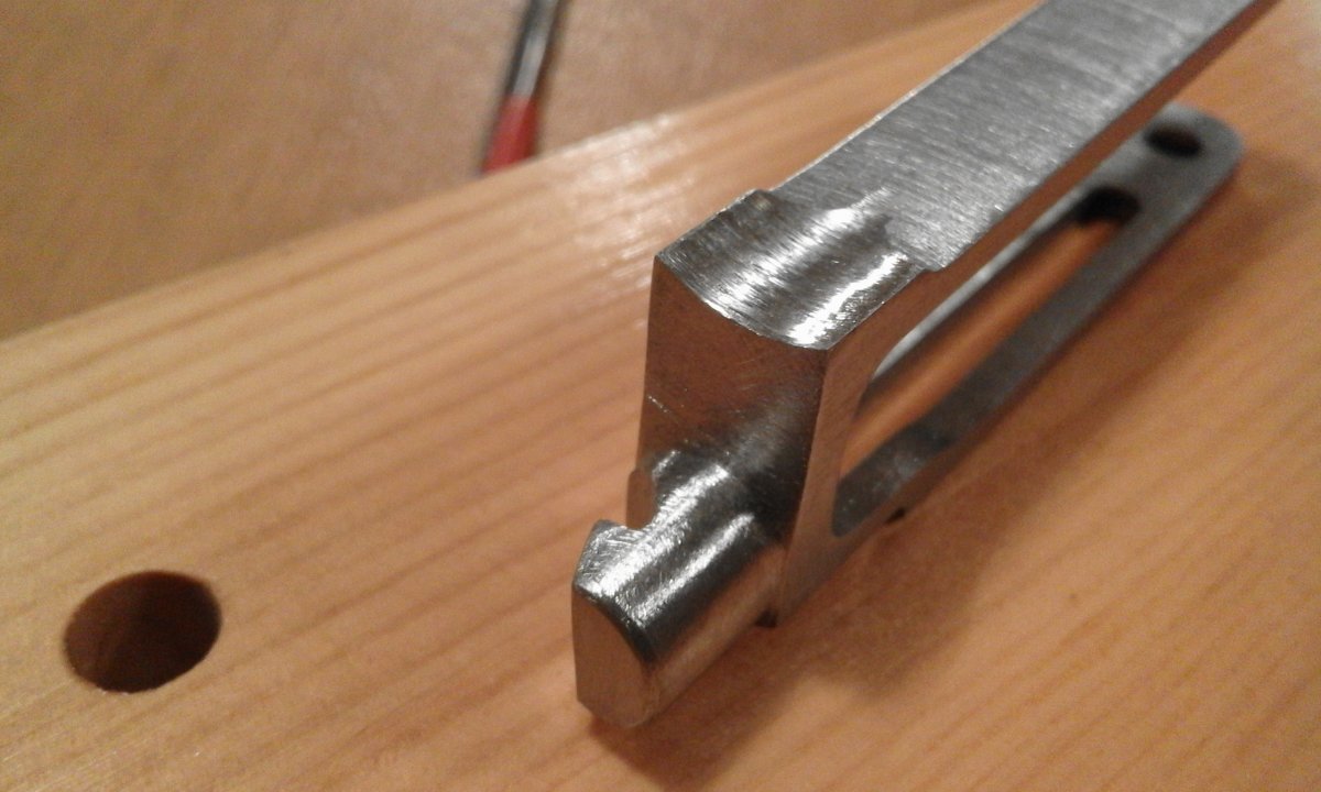

    Україна.

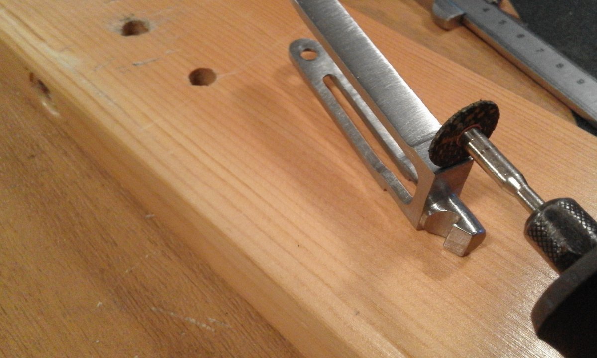

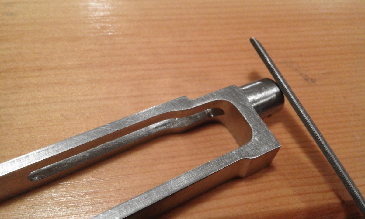

    Фрезеровка под ствол. Делал дремелем с подсевшим диском.
    Helmut Hesler, ГеннадийВ та БЛК подобається це.

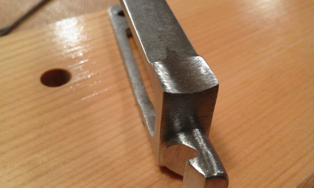

    Україна.

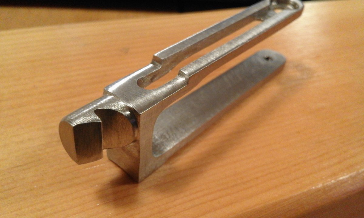

    Округлил грани в нужных местах.

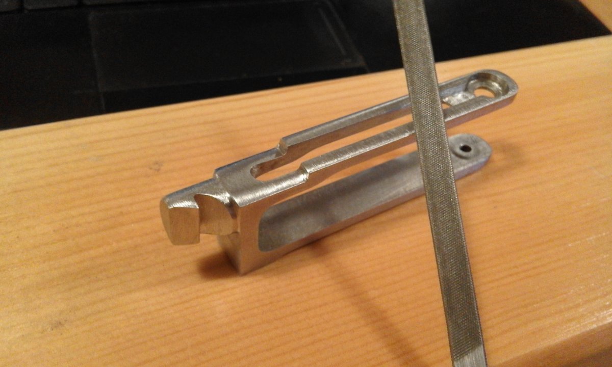

    Україна.

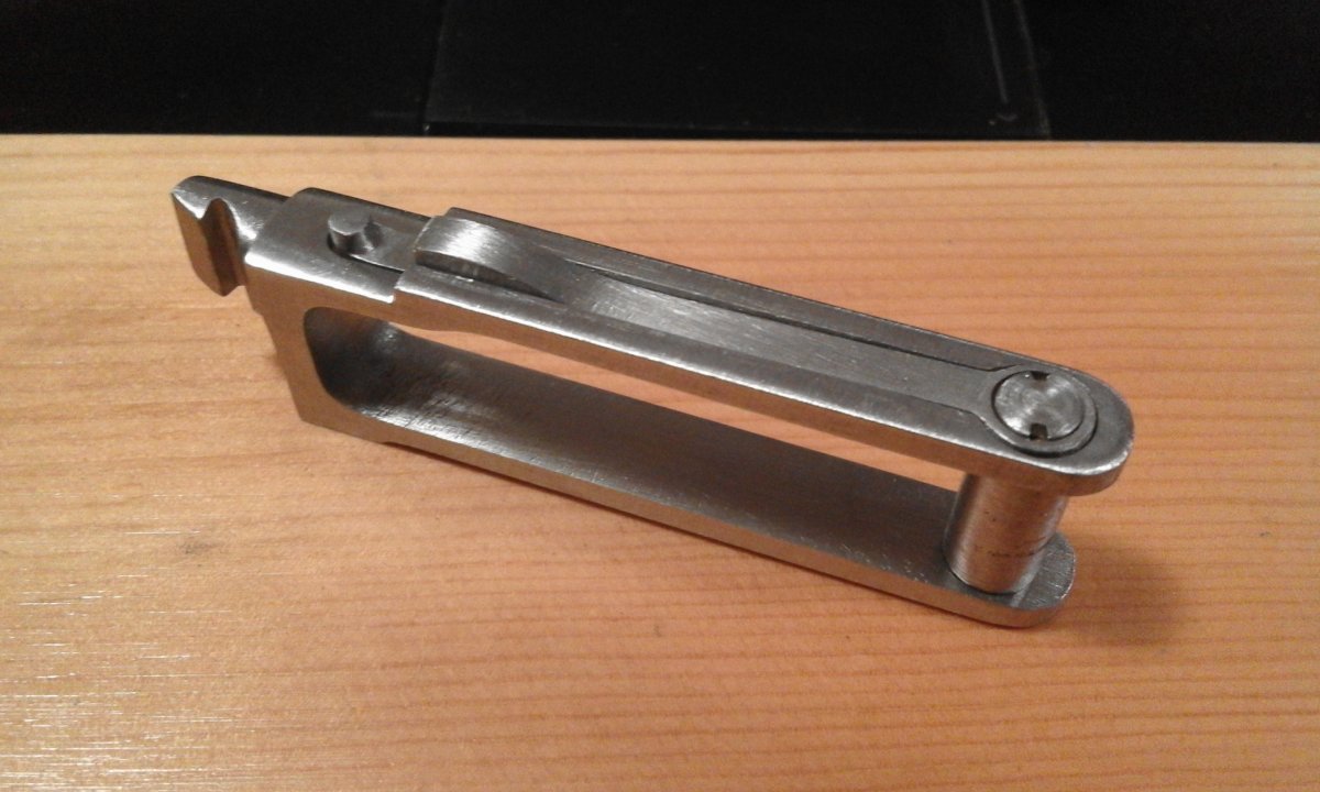

    Прошлифовал финишно все детали.
    Helmut Hesler, ГеннадийВ, knyz та 2 іншим подобається це.

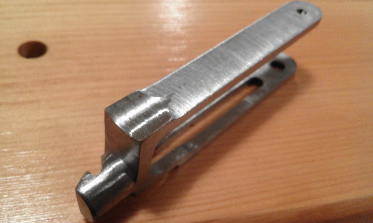

    Україна.

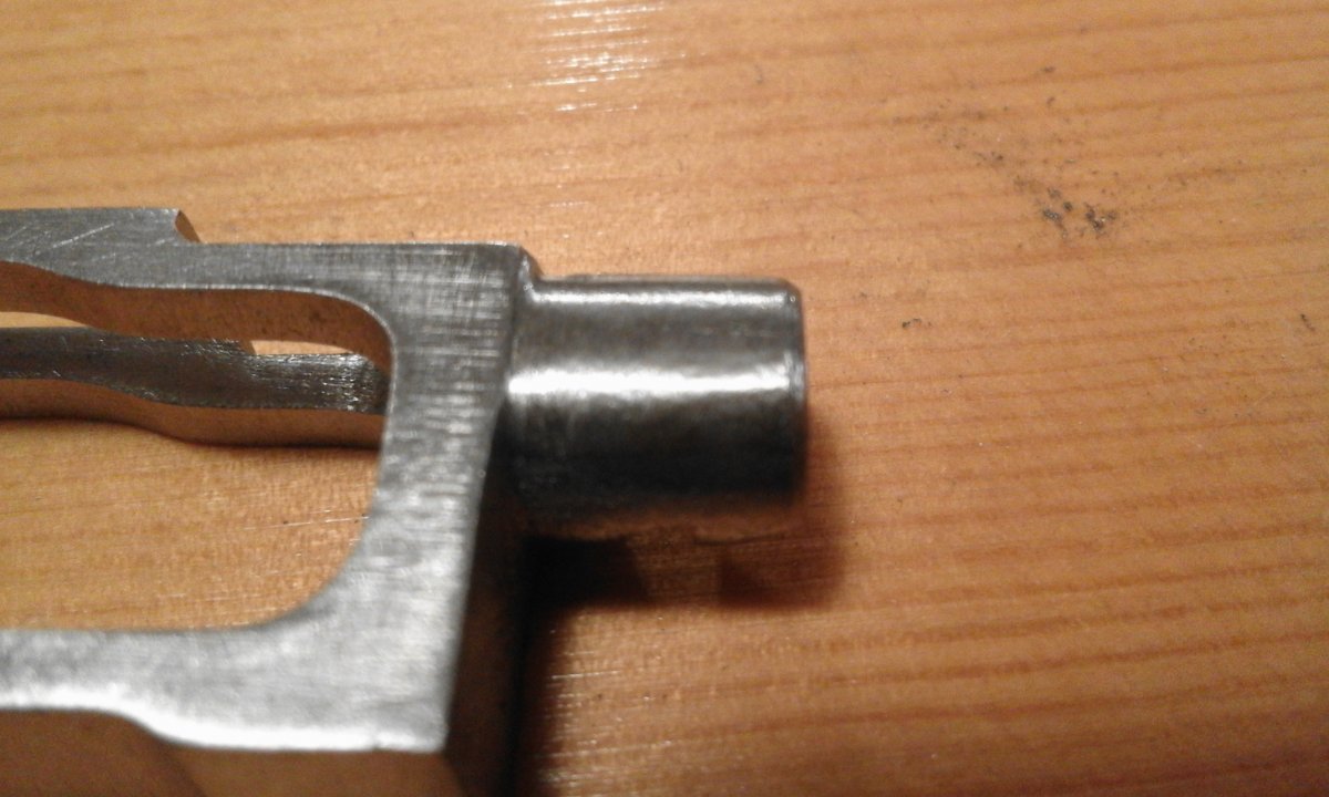

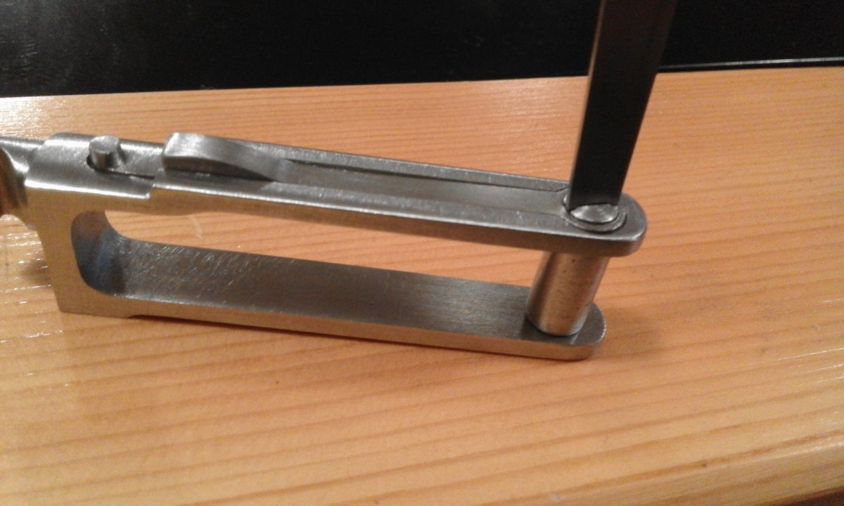

    Узел прилива с пружиной на бис.
    Djomin, Моби_002, Helmut Hesler та 5 іншим подобається це.

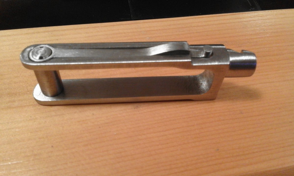

    7.582
    Україна.

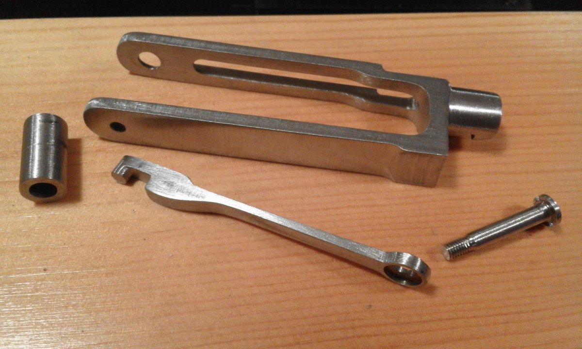

    Из полотна ножовки по дереву смастерил ключ под болт пружины. Ложе делать буду не сам, и ключ для мастера, чтобы ему удобней было.
    ЭЭХ ещё бы схему нагелей с передней пружиной для колца и можна отправлять железо мастеру, что бы делал ложе.
    ГеннадийВ, Helmut Hesler та БЛК подобається це.

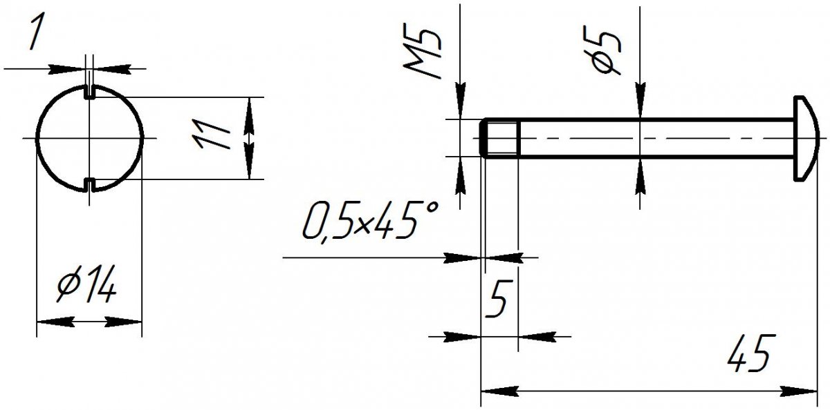

    завтра вечером будет чертёж нагеля. ложевое кольцо переднее ещё не пришло. посылку не вовремя отправили.

  10. san74
    san74 Stabsgefreiter
    245
    Украина. Киев
    размеры 9.5 и 4

    Спасибо за чертежи и поддержку. Уже связываюсь с мастером по ложе.

    Как и обещал
    ГеннадийВ, 663 та A10A подобається це.

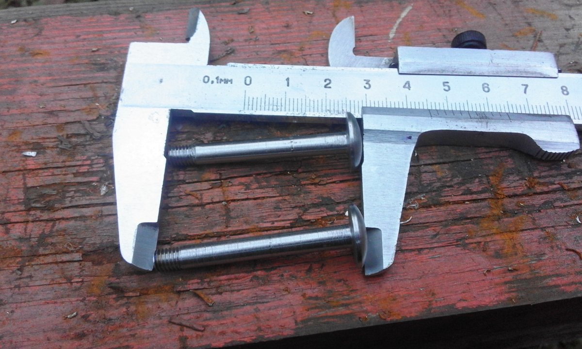

    Україна.

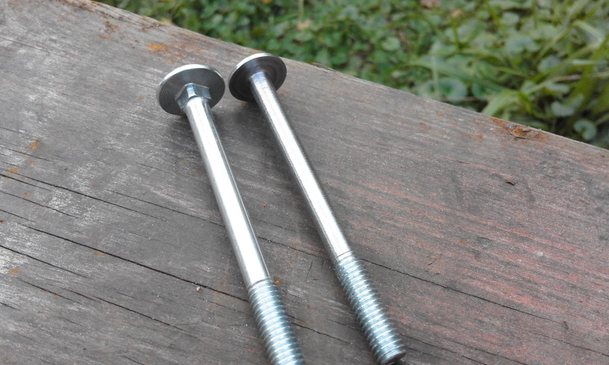

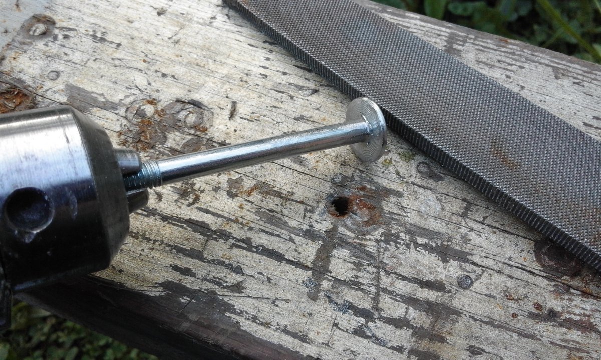

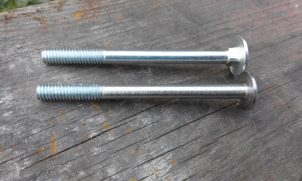

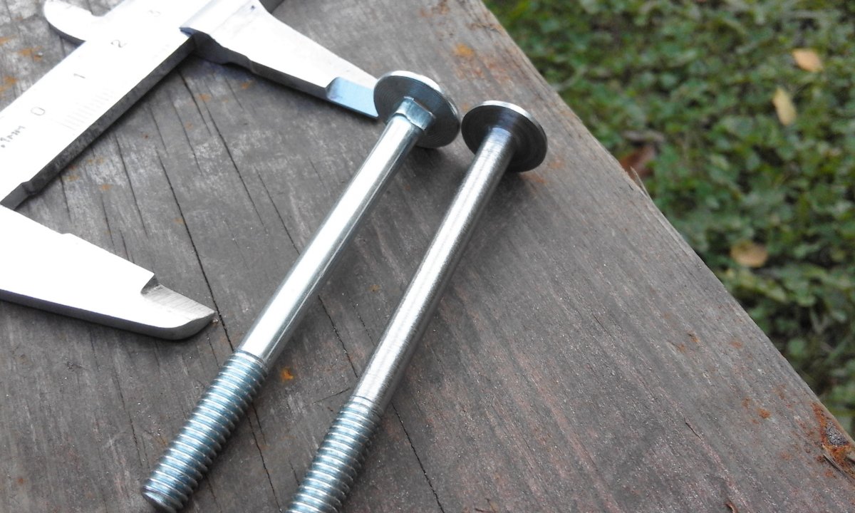

    Нагель. Делаю по схемме форумчанина Jawist
    Как заготовки выбраны болты мебелные без шлица под отвёртку, резьба 6мм. Болт 6мм взят по той причине что у таких болтов резьба накатаная, а сам стержень чуть толще 5мм.
    ГеннадийВ, Jawist та БЛК подобається це.

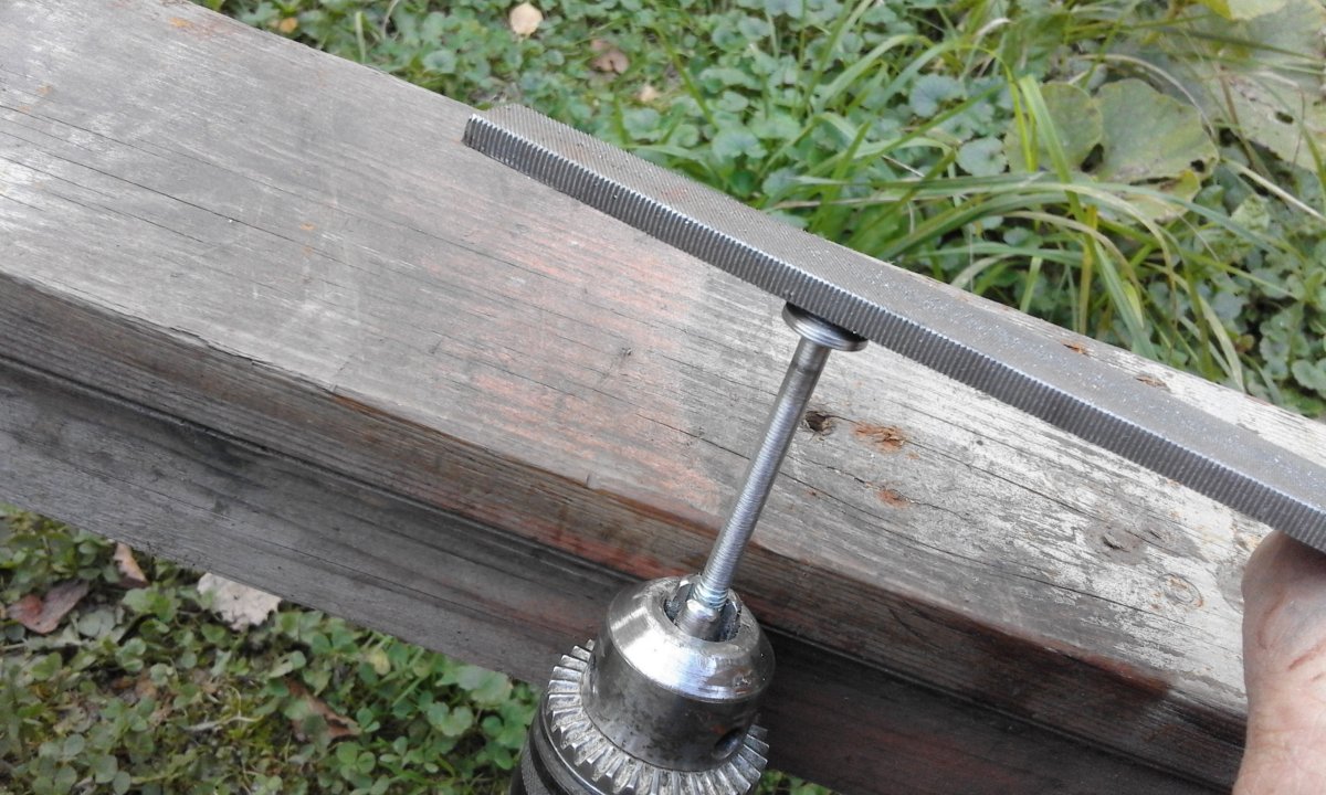

    Україна.

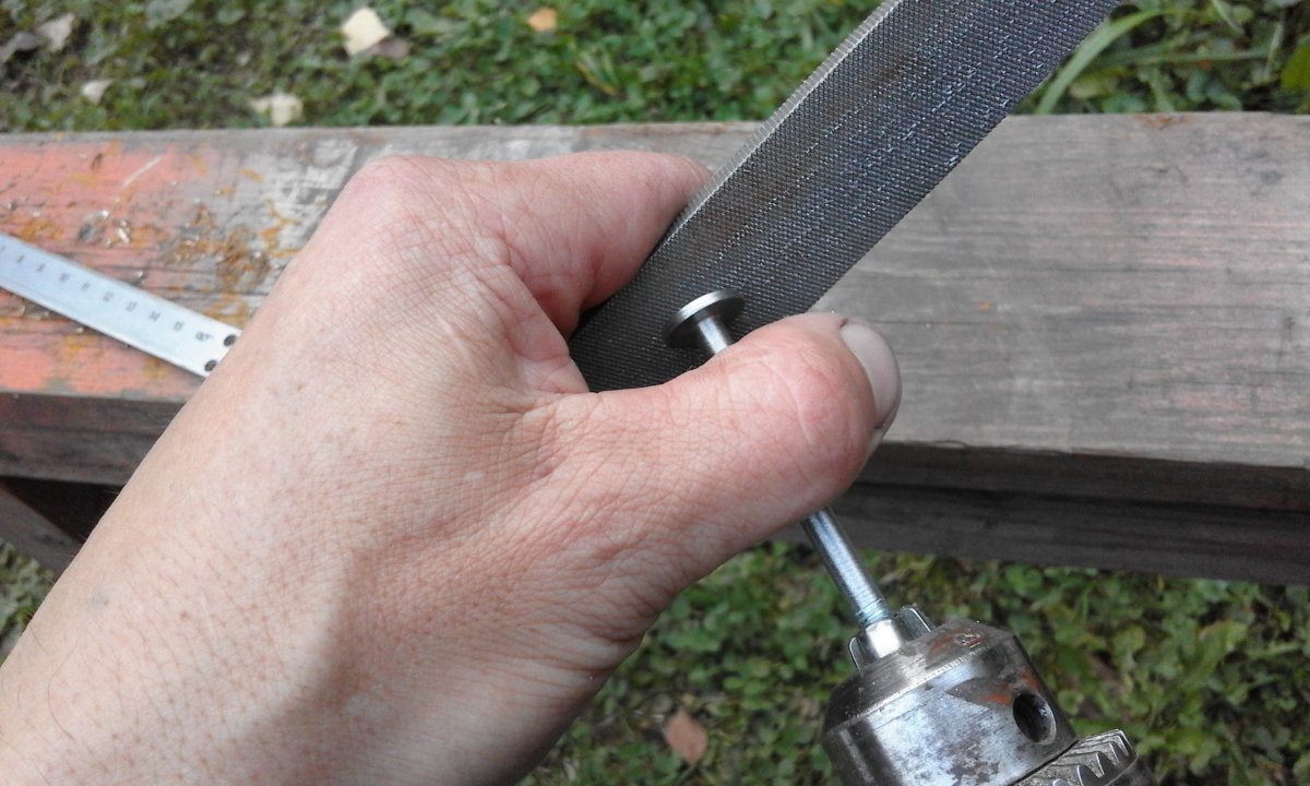

    Проточил на дрели напилником.

    Україна.
    Что бы не точить много, напилником спилил шляпку под 3мм.

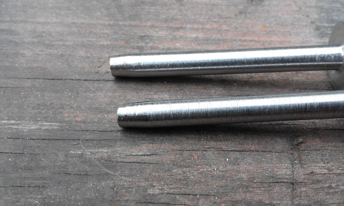

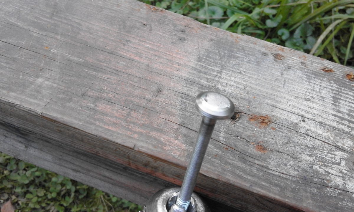

    Взяв таким вот образом заготовку, проточил шляпку болта.

    Україна.

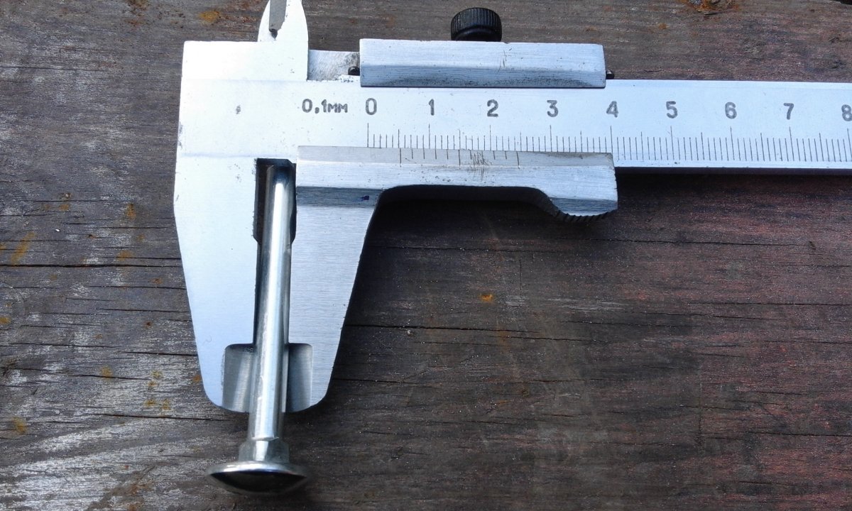

    Разница между проточенным болтом с грубого и исходником. Болты подобраны с запасом по длинне что бы можно было зажать в патрон дрели.

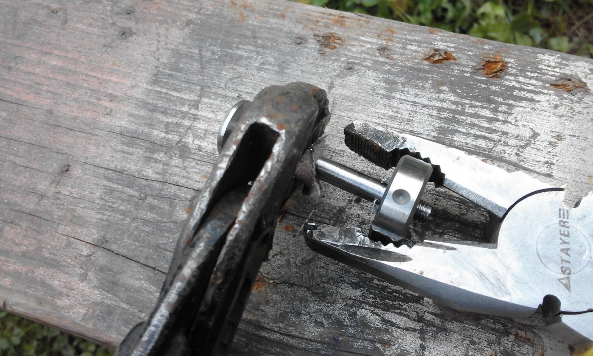

    Нарезал резьбу (на коленке) в размер.
