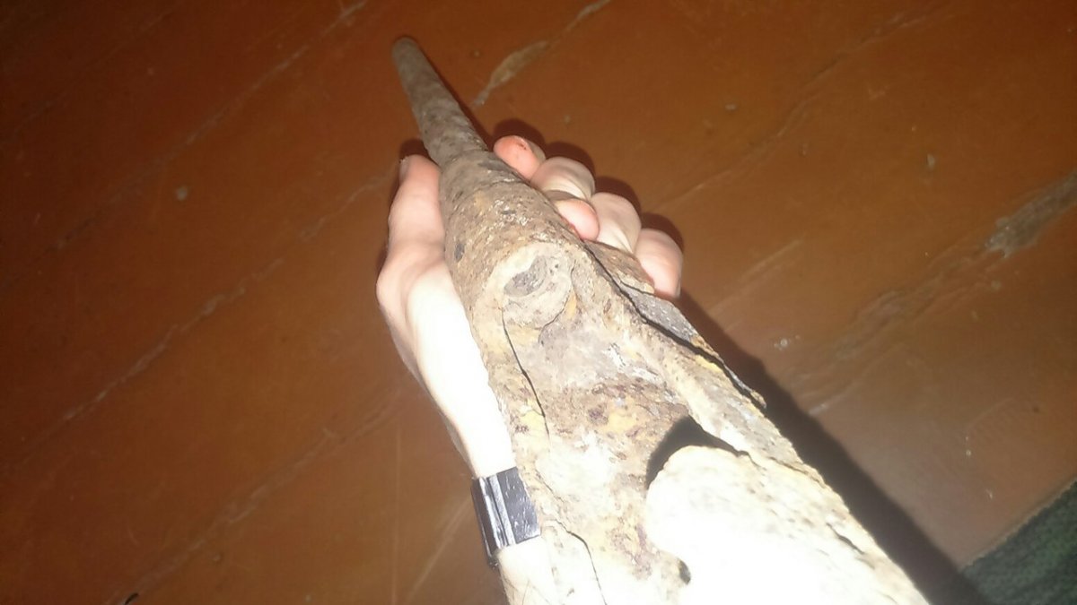

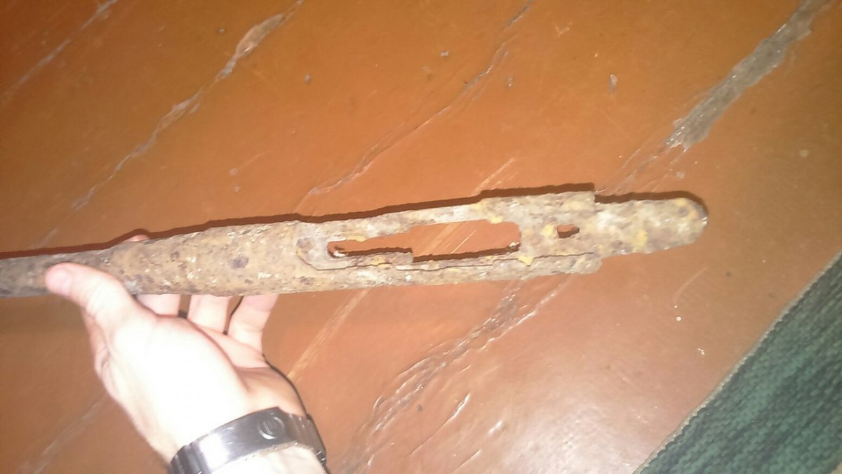

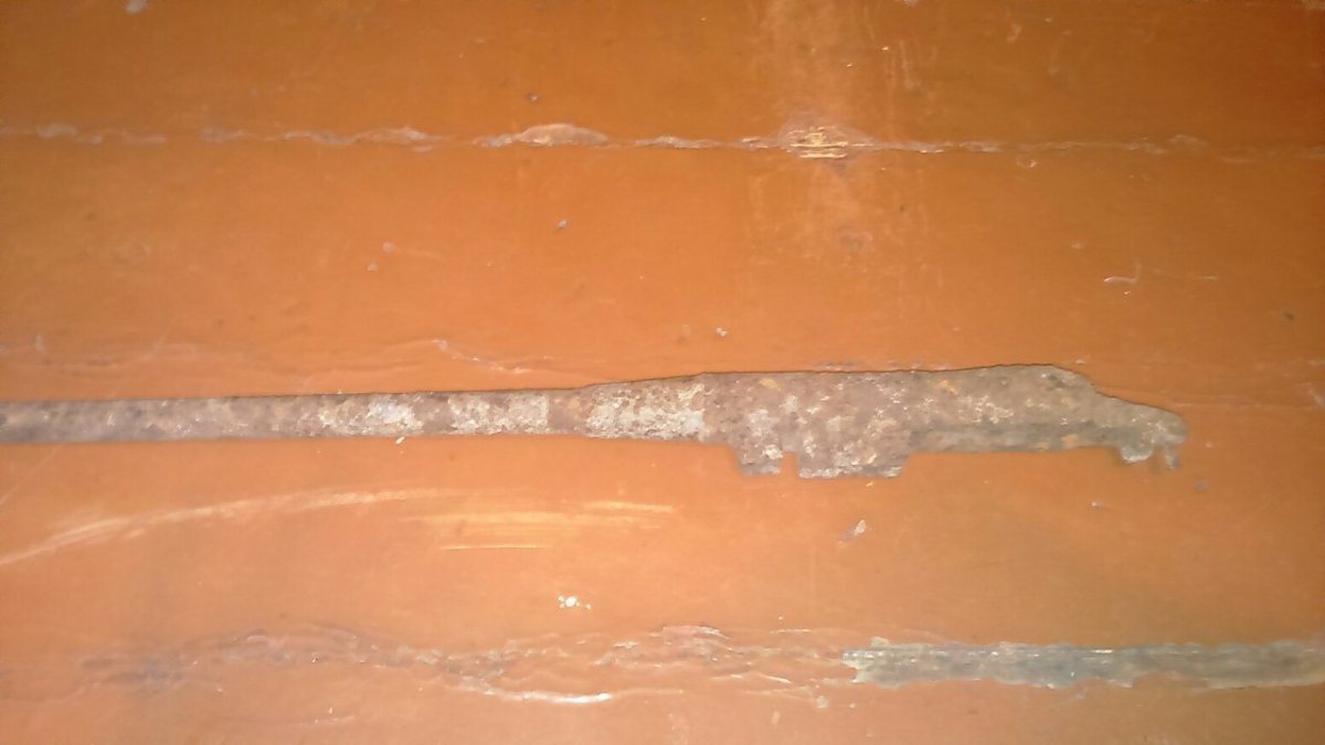

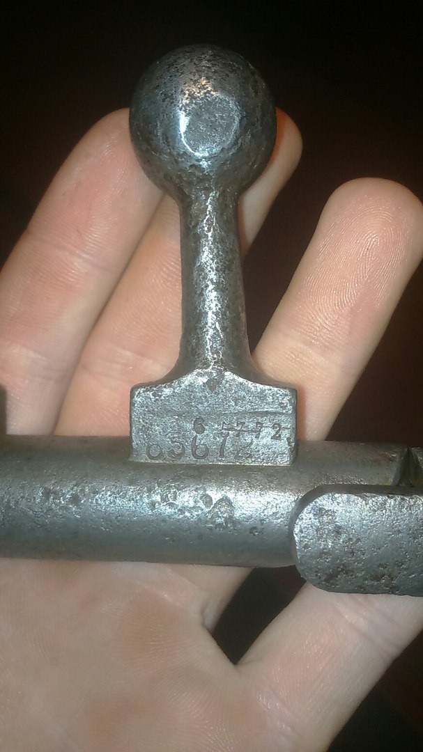

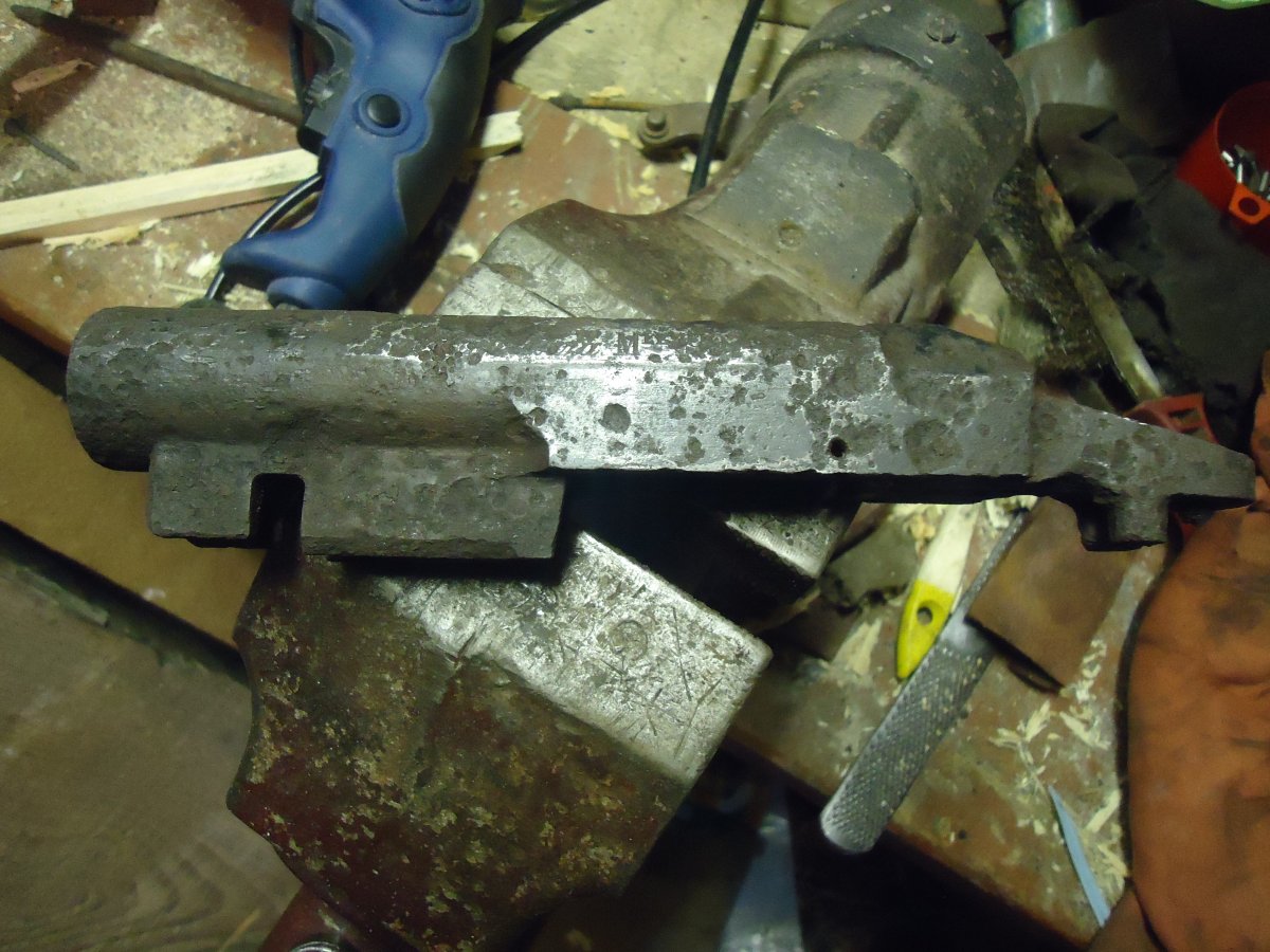

    Попал мне такой обрез с винтовки Лебель Бертье 1916 года, так как до винтовки надо много дотачивать много ствола то решил делать карабин. он маленький удобный и красивее(как для меня)

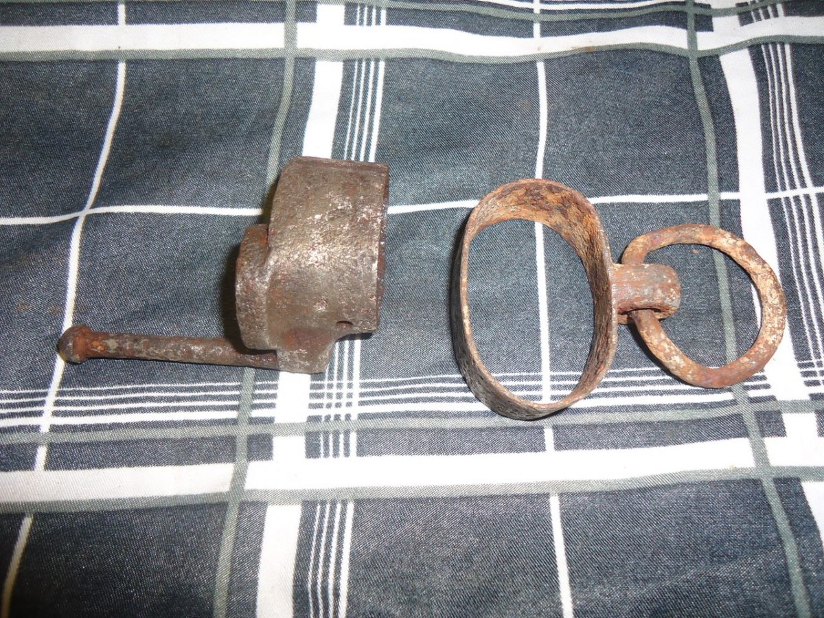

  3. Jawist
    Jawist General-major
    18
    27
    7.937
    Слобода

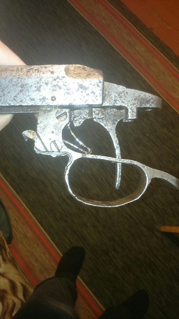

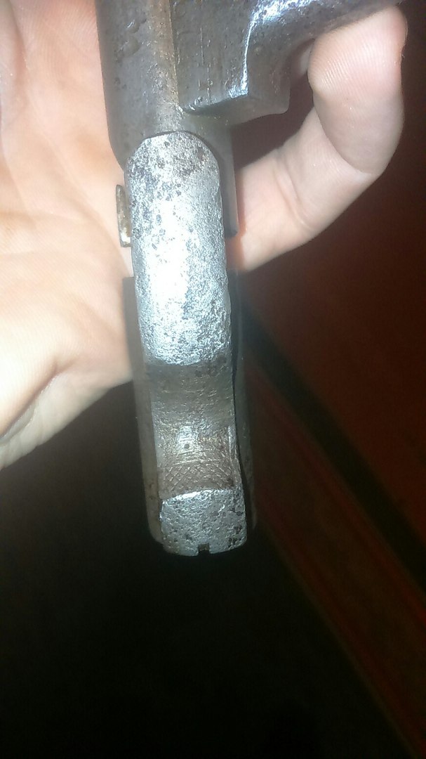

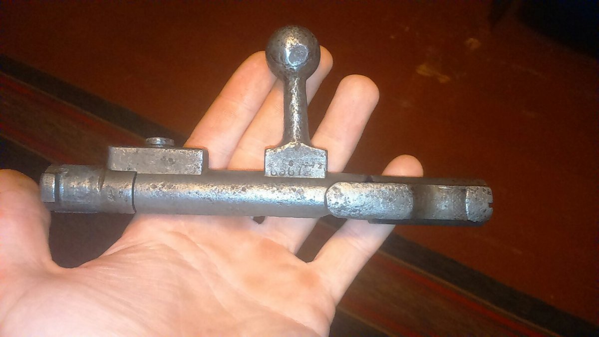

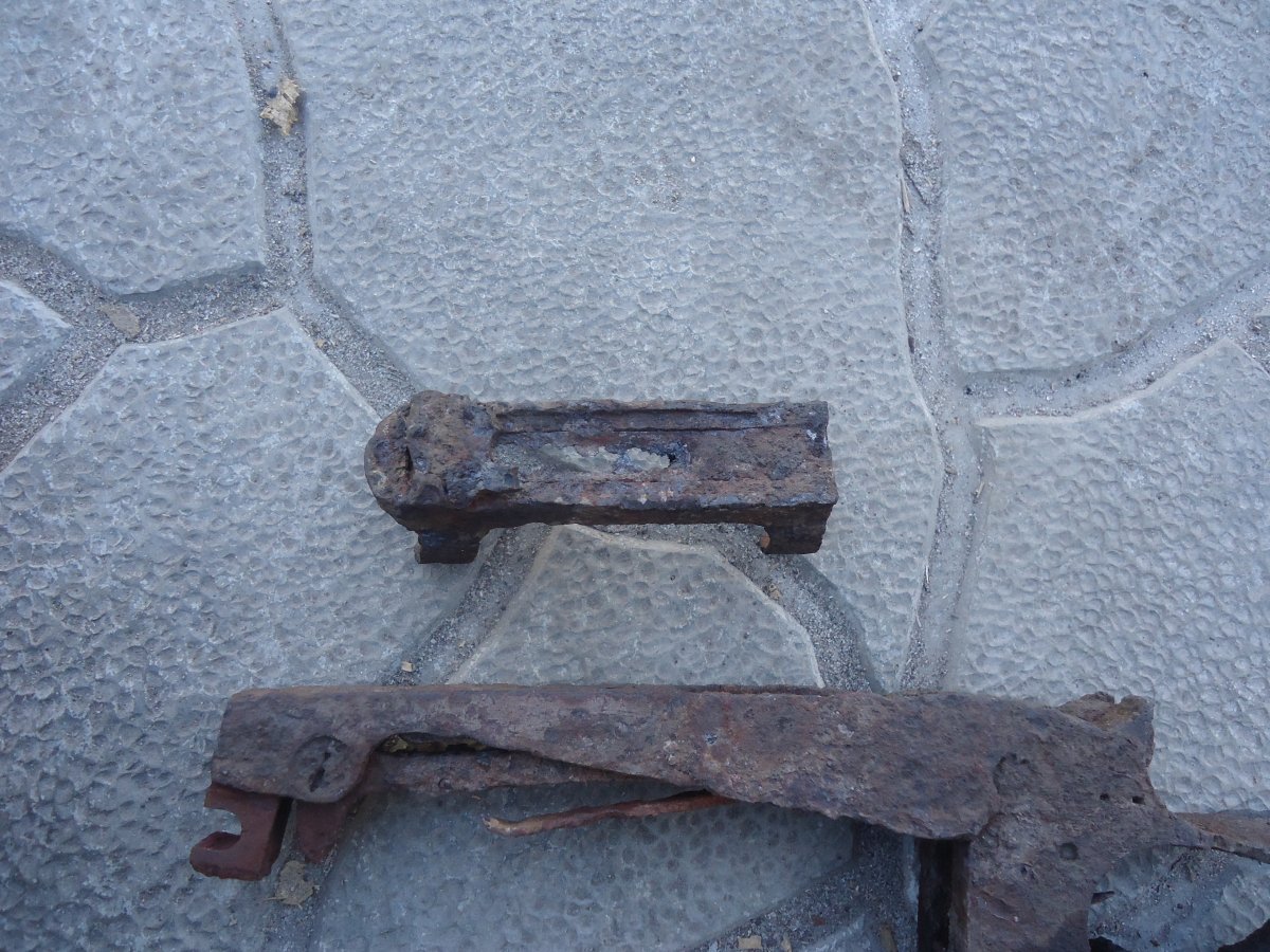

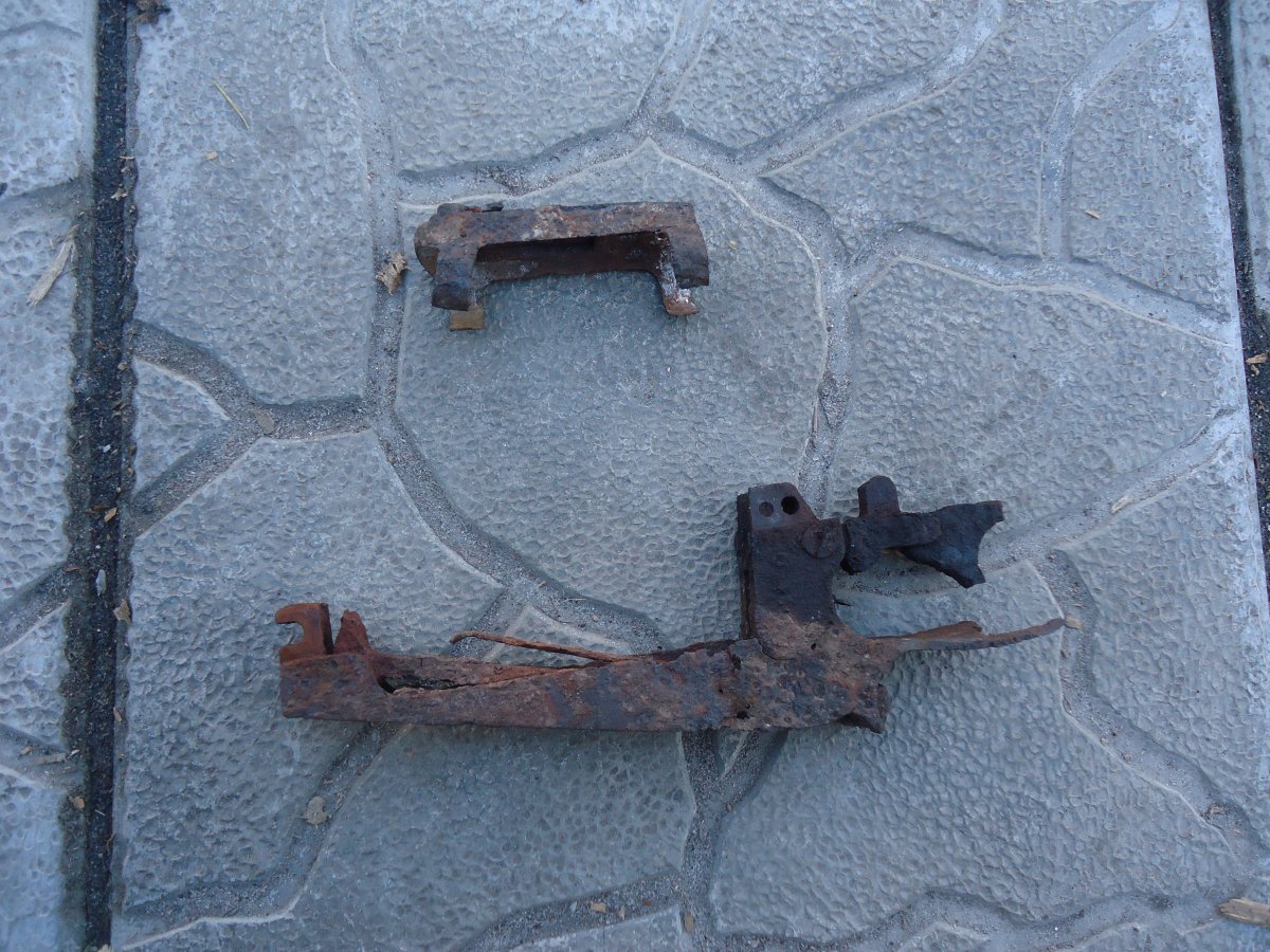

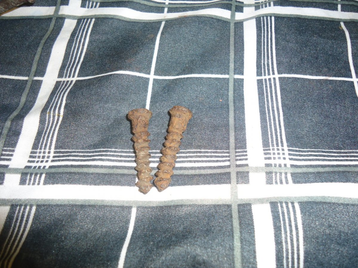

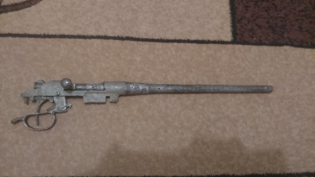

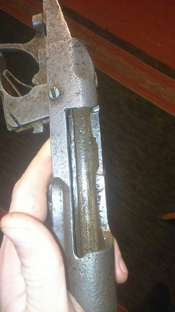

    Решил для себя если удастся найти затвор и магазинную коробку то остальное будет легче найти. и вот чудо на форуме нашол магазинную коробку с механизмом спуска и затвор немного изработаный так как стоял на фроловке.

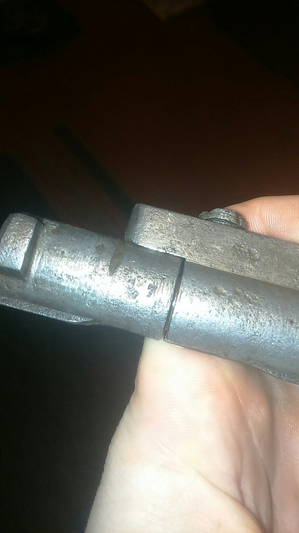

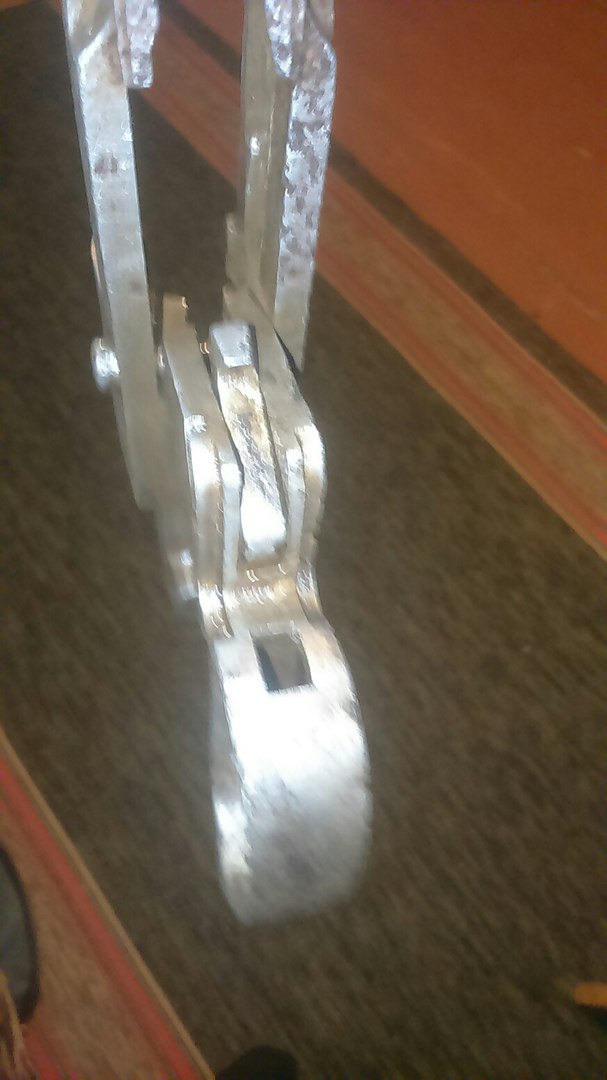

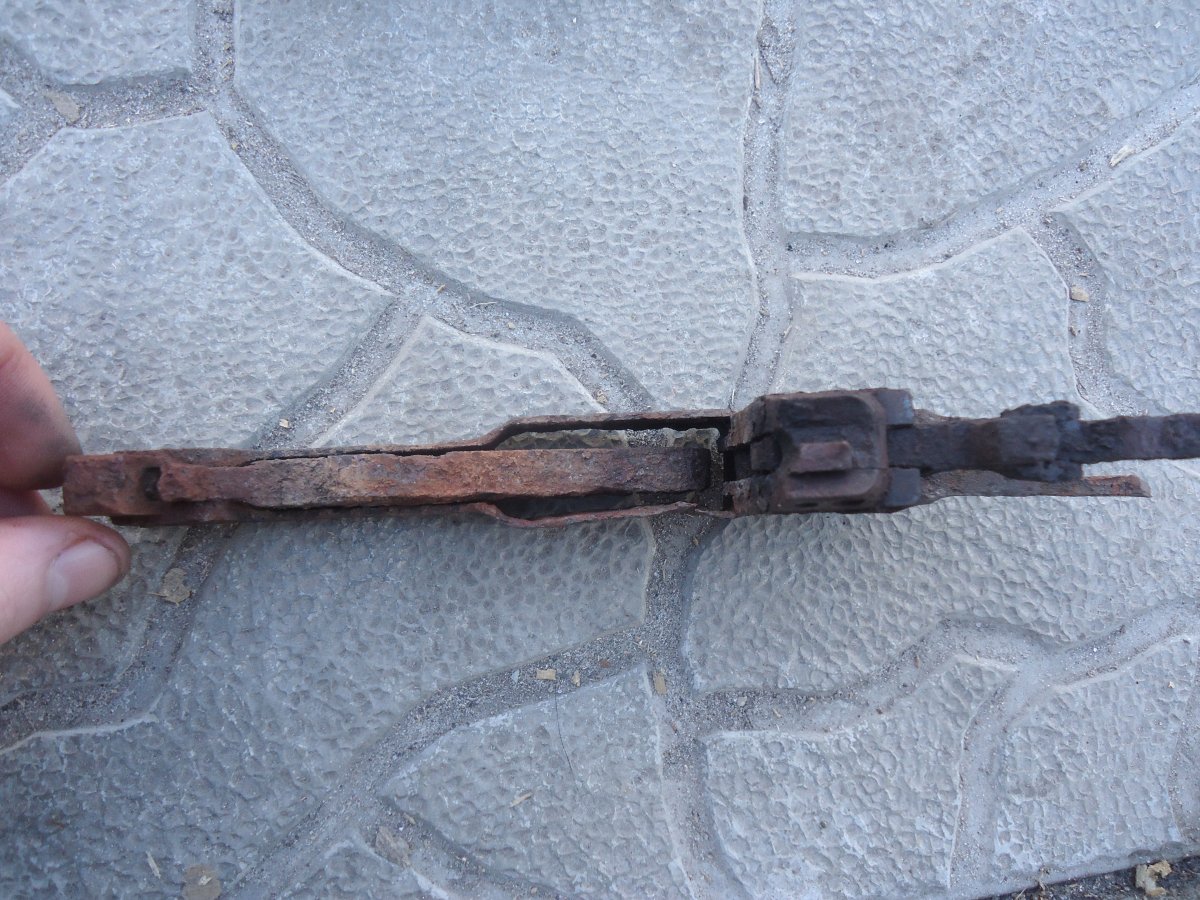

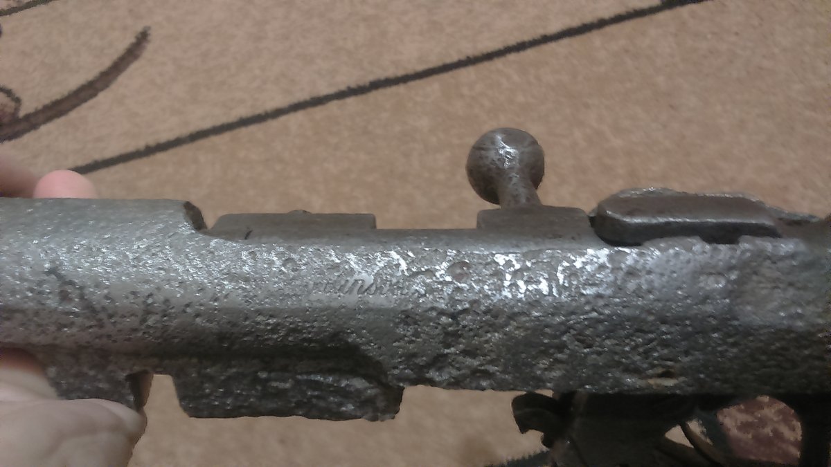

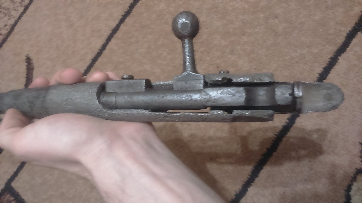

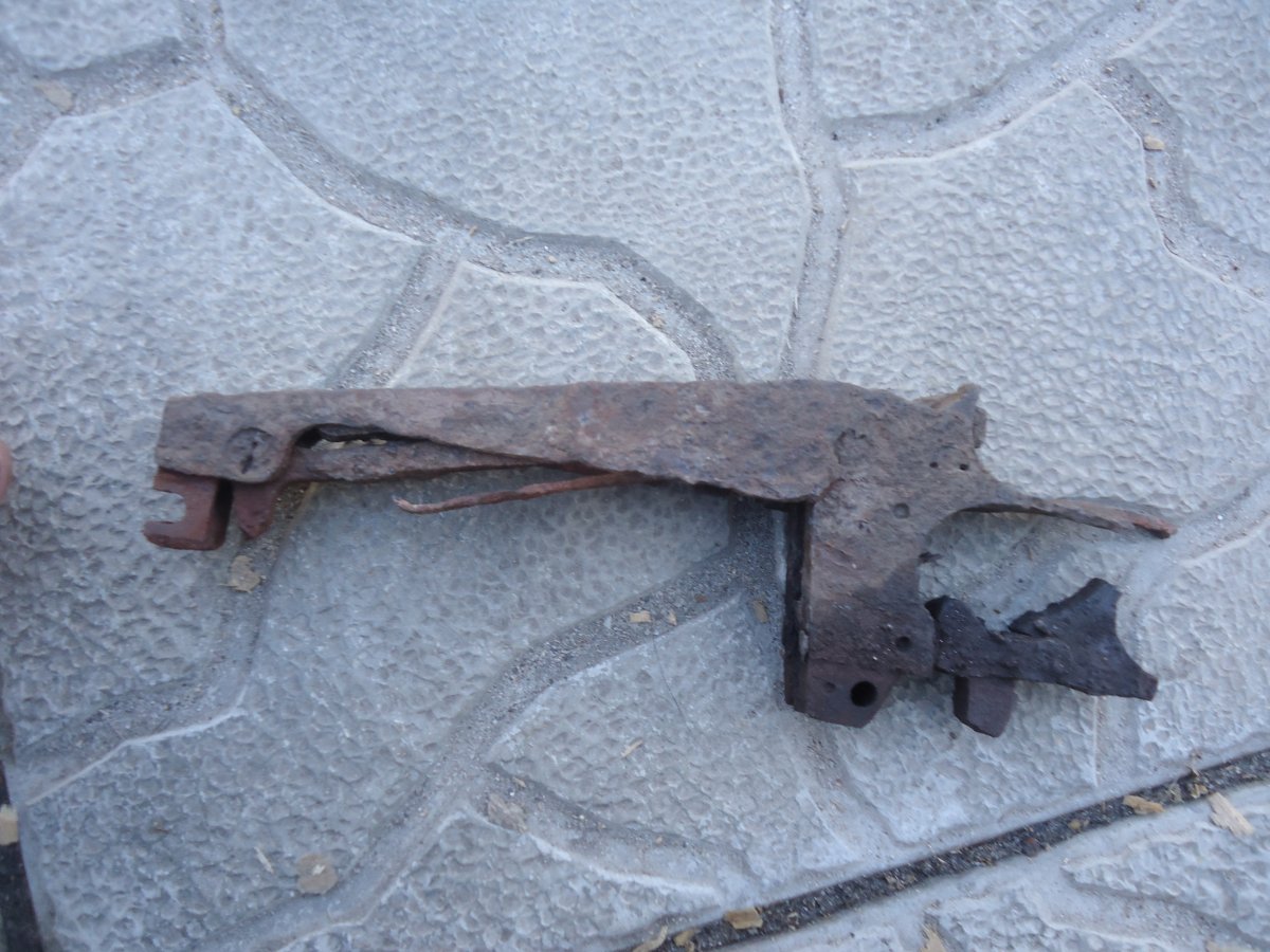

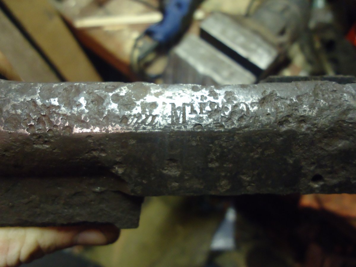

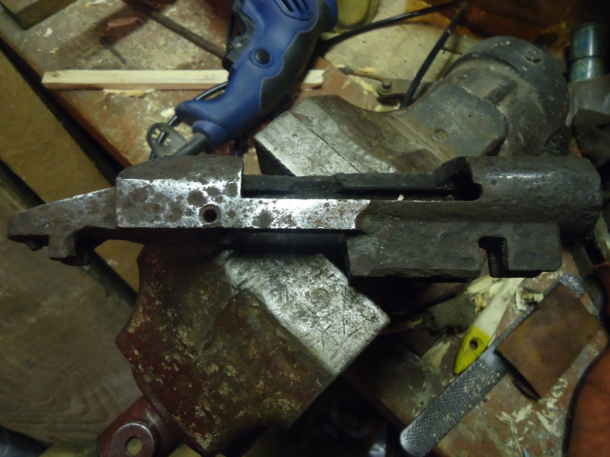

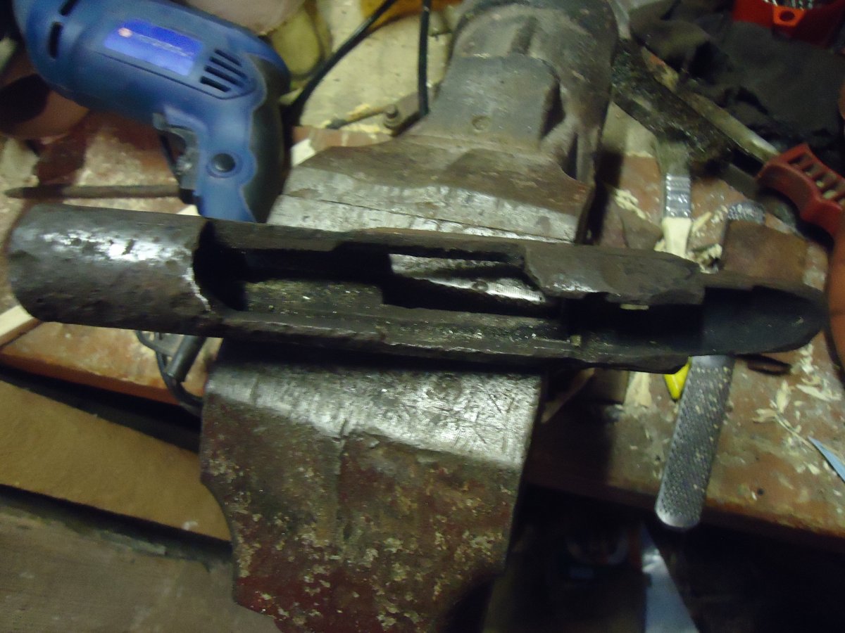

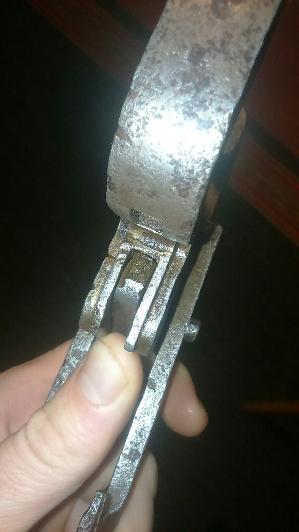

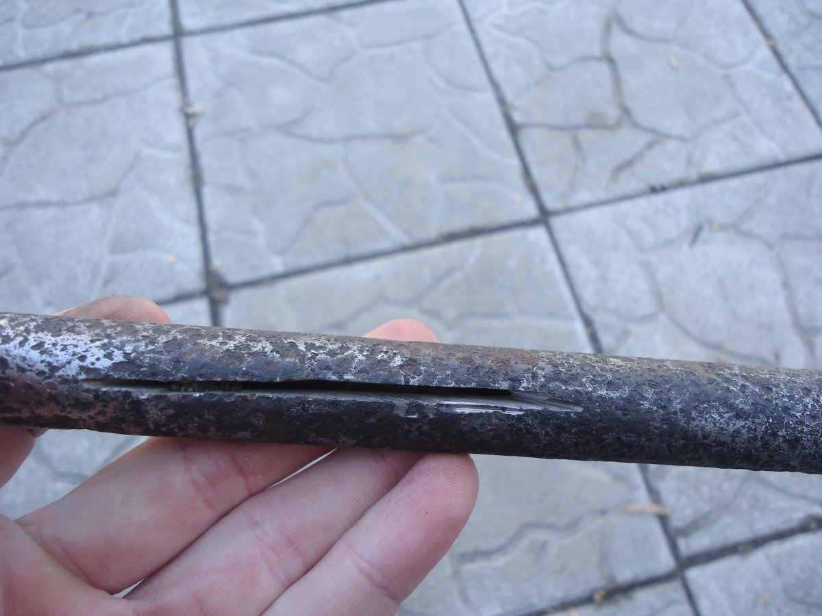

    Сегодня привез домой запчасти и примерял к своей раме. оказалось когдато с моей рамы варварским способом выбили затвор, разогнувши раму. прийдется греть и ровнять. уж очень большой зазор между рамой и затвором.
    ГеннадийВ, paiker, SirEdmund та 10 іншим подобається це.

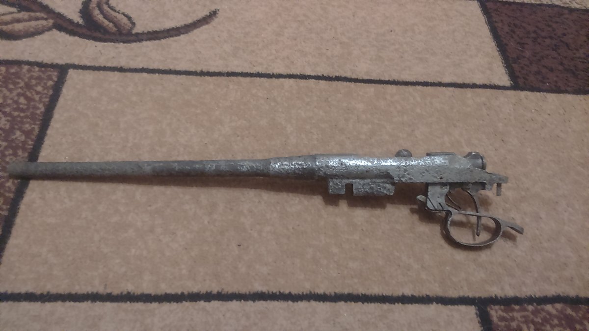

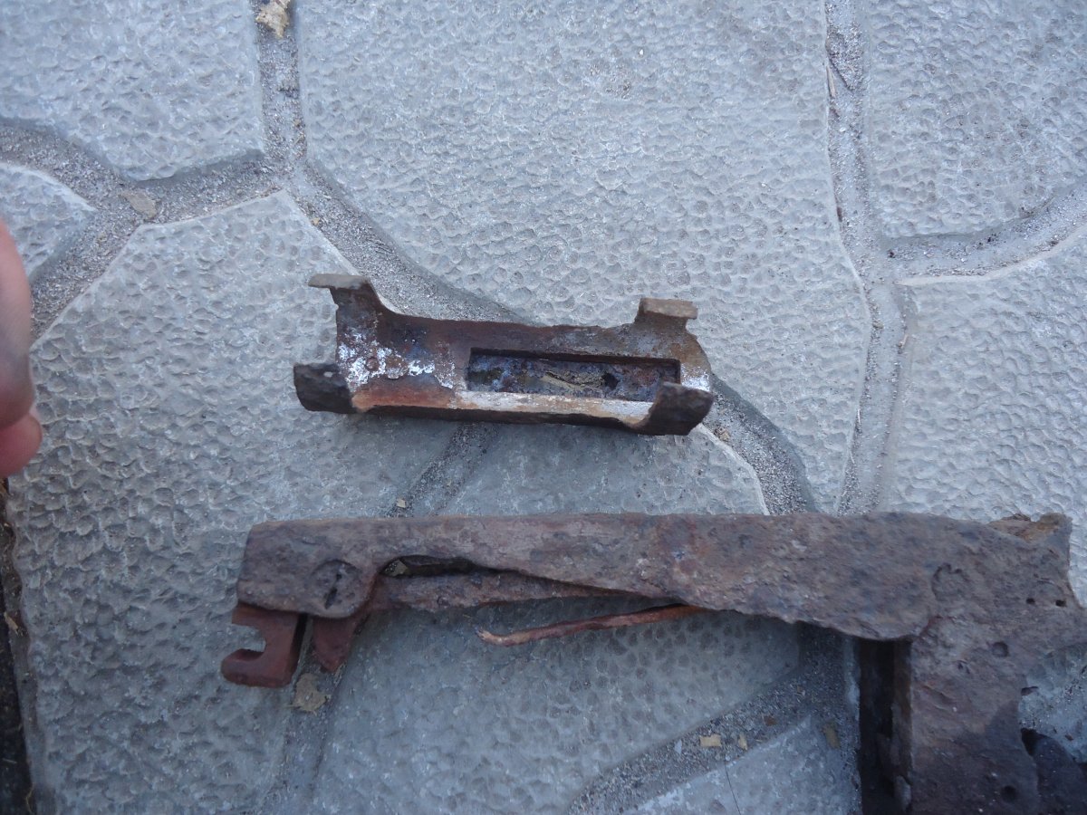

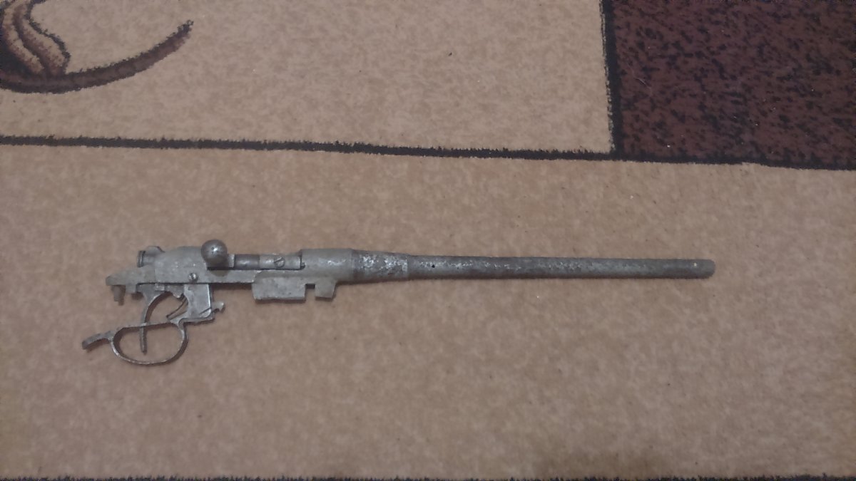

    начало чтото вырисовываться. но еще надо отыскать много чево, в первой очереди магазин и базу с прицельной планкой. чертеж дерева обещал сделать друг с америки со своего бертье

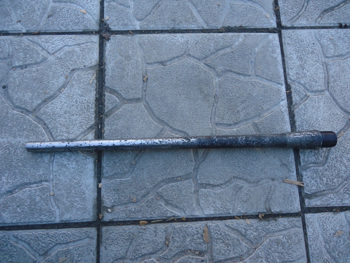

  8. Jawist
    18
    27
    7.937
    Слобода
    да определился, будет карабин 1916 года с длиной ствола 450 мм. идеально подходит кончик от винтовки мосина. просто ствол надо розсверлить будет на 8 мм

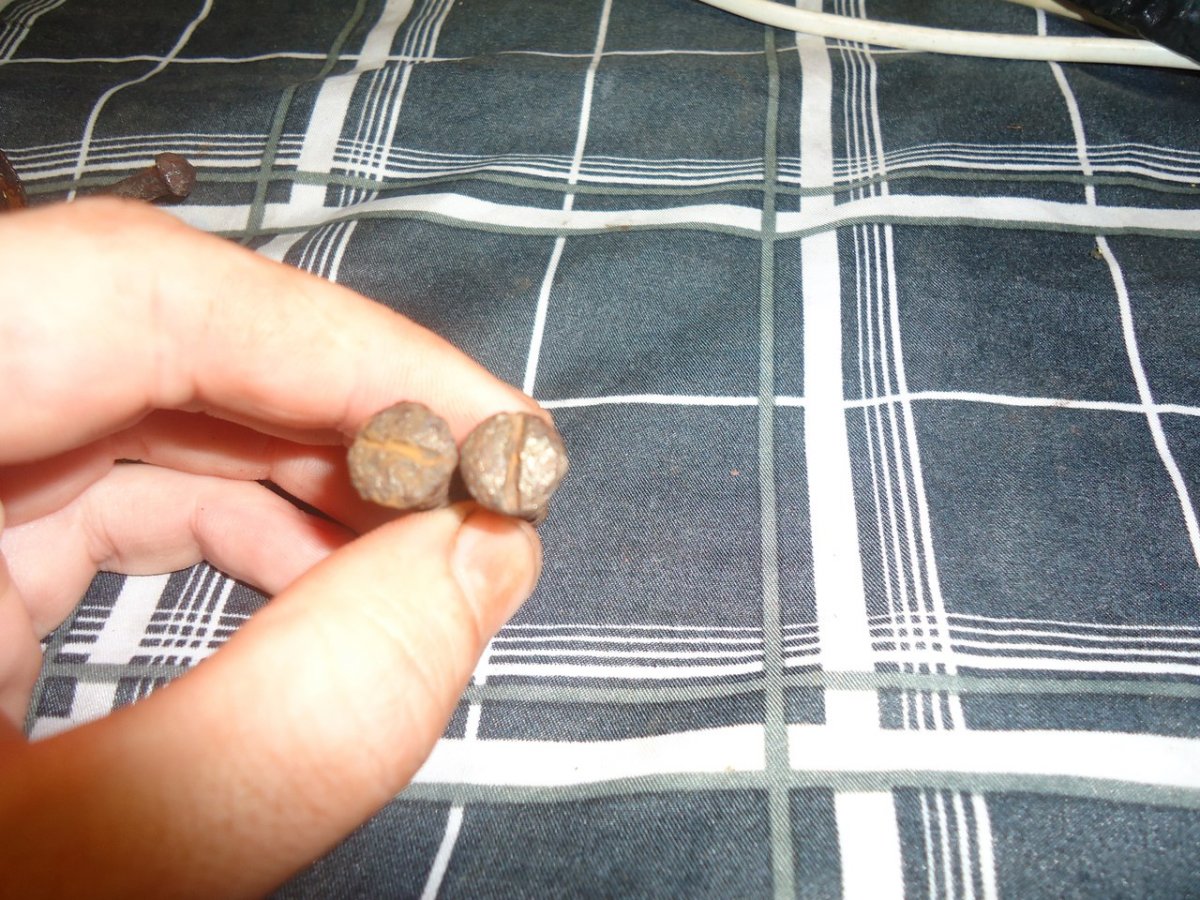

    Да вроди бы все идет по плану, и так не думая не гадая приобрел лебеля, к нему почти сразу нашёлся спуск и затвор, уже и ложевые кольца скоро должны прийти.

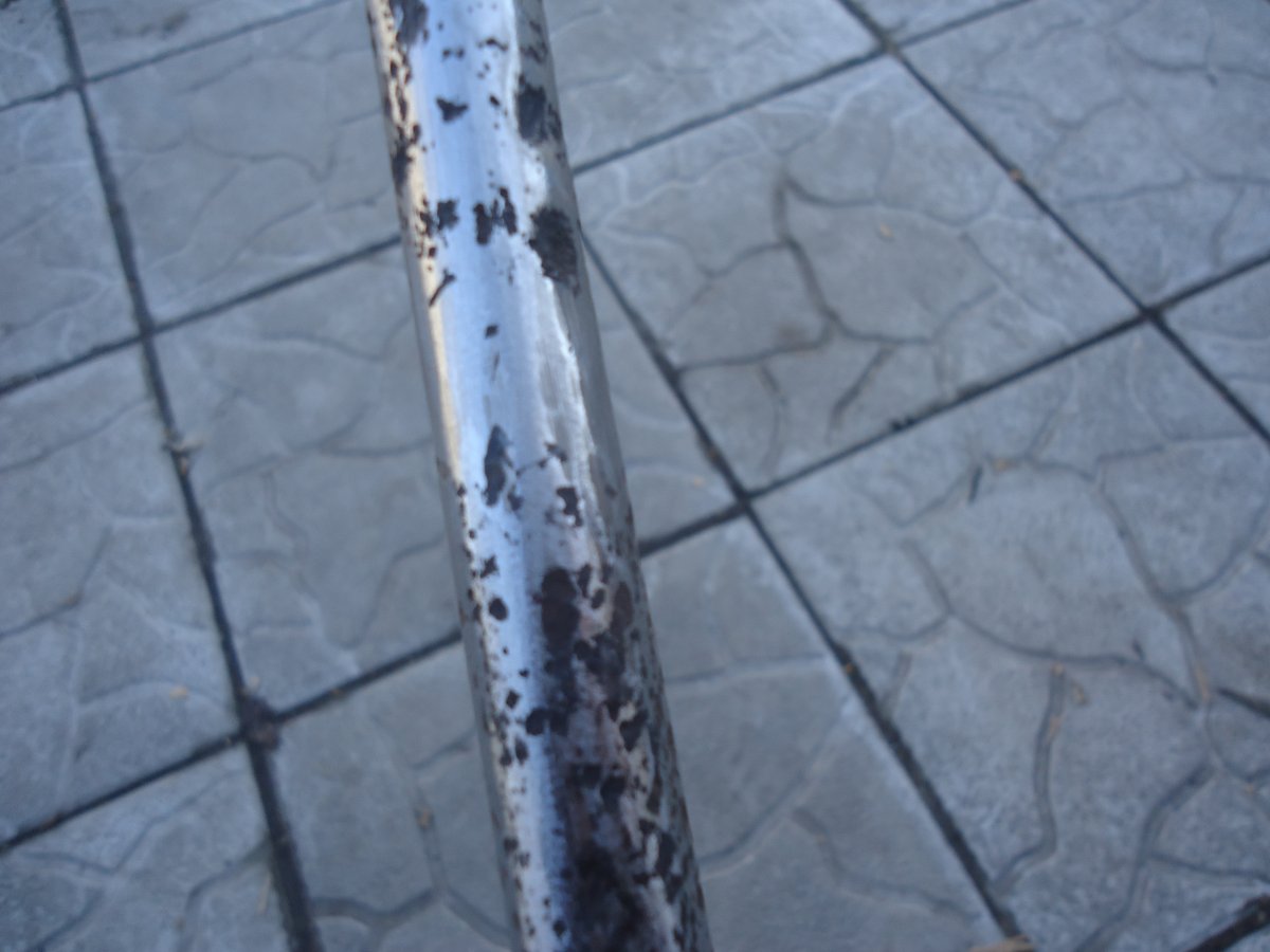

  14. Jawist
    18
    27
    7.937
    Слобода

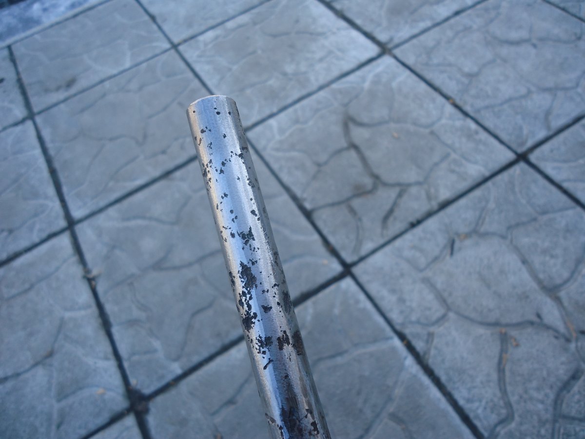

    Да что, жду на днях должны прийти ложевые кольца, найден донор ствола с мосина. но мой лебель был винтовкой как оказалось, у меня не хватает ровно 11 см ствола что бы сделать карабин, в конце диаметр ствола у лебеля и мосина одинаковые, но если я обрежу от конца мосинского ствола 11 см и приварю к лебелю то будет виден переход неплавный и очень бросается в глаза. если взять середину мосиновского ствола приварить по переходу все стреляет но на конце у меня не выходит нужный диаметр что бы штык прикрепить. вобщем пока что запарка....

  15. 663
    663 ✠ Moderator
    17
    7.598
    Україна.
    Тогда берите середину,приваривайте и точите. Такой маленький кусочек и напильником обточить можно. Состарить точеную часть под весь макет не сложно.

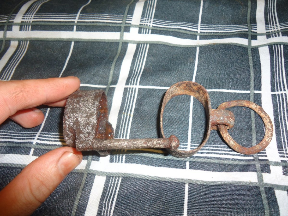

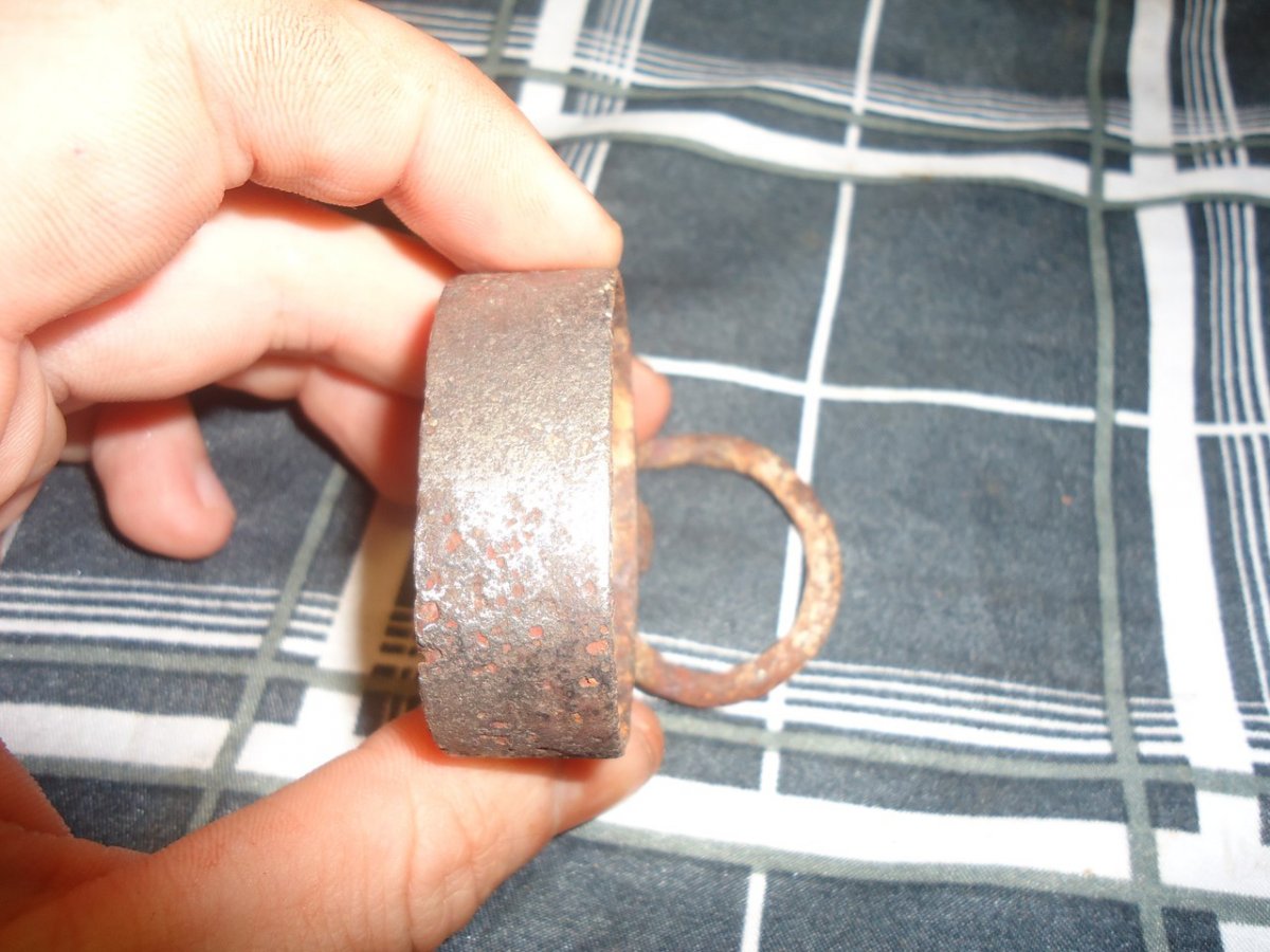

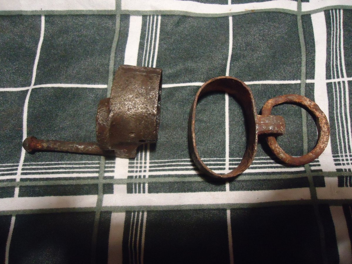

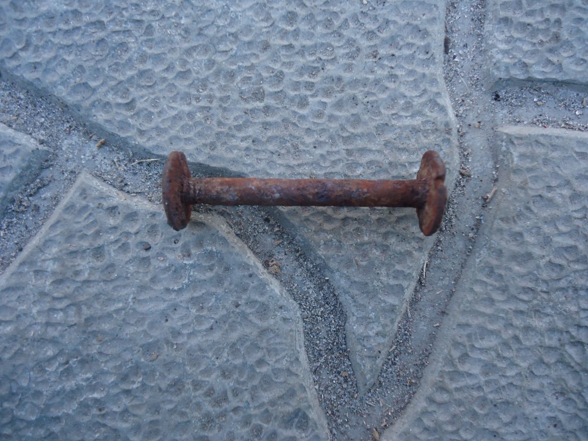

    Вот долгожданые кольца и родные болты на тыльник
    ГеннадийВ, Стрипа, БЛК та 7 іншим подобається це.
  17. Jawist
    18
    27
    7.937
    Слобода

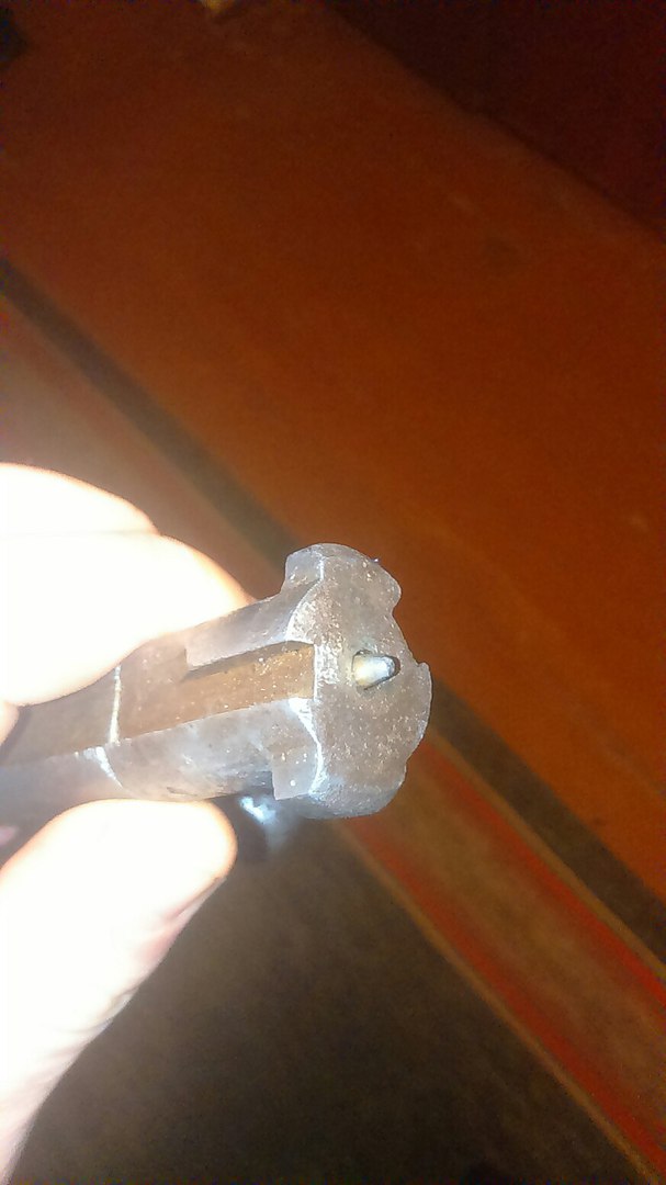

    И так ствол удлинил до нужного размера, надо теперь как то сошлифовать конец под крепление штыка, что бы кольцо ложевое нормально стало. в целом мне нравится

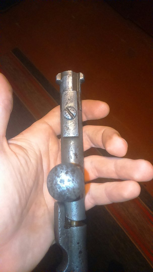

    Так же розжился магазинной коробкой на 3 патрона( но вдальнейшем планирую все таки на 5 патронов достать) базой на прицельную планку с винтовки правда, нагелем
    ГеннадийВ, БЛК, Wolf-T та 4 іншим подобається це.

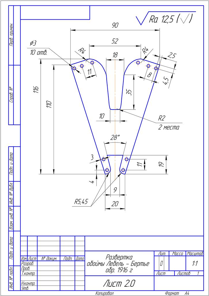

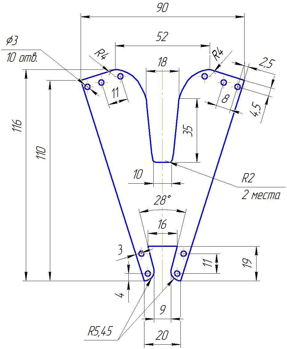

    Докупил немного хлама на бертье, был убитый низ магазина 5ти зарядного. сделал развертку с него

    Может кому понадобится

  23. 663
    663 ✠ Moderator
    17
    7.598
    Україна.
    Самые отличные темы по созданию макетов это те, в которых чертежей много. Пригодится кому то однозначно.

  24. Jawist
    18
    27
    7.937
    Слобода
    DSC_0780.JPG И так составляем программу на станочек и получаем готовые шаблоны обоймы. нужно немного поработать напильником и зануть как надо. можно потом воронить и устанавливать остальные запчасти
