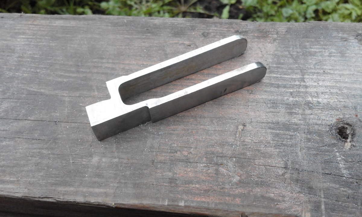

    В углах обработал дремелем с алмазной насадкой.

    Плоскости подогнал напильником.

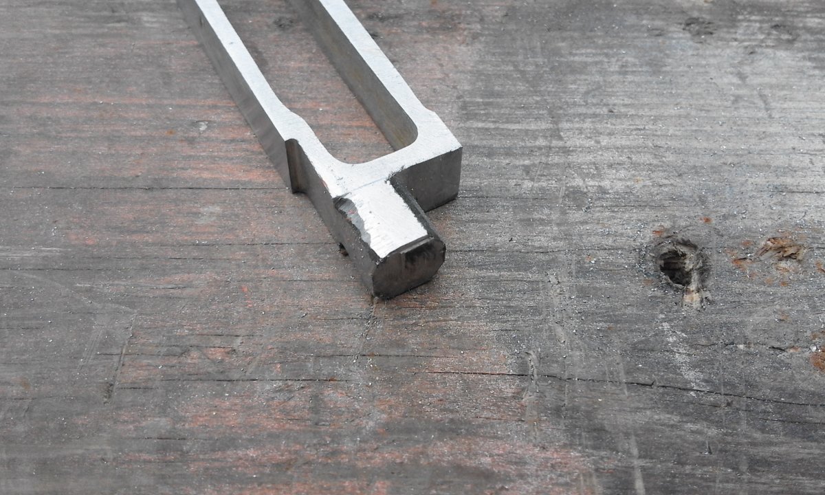

    Внутренняя часть почти готова. Дальше подгонка по внешней части.
    ГеннадийВ, БЛК та Andrej.An86 подобається це.

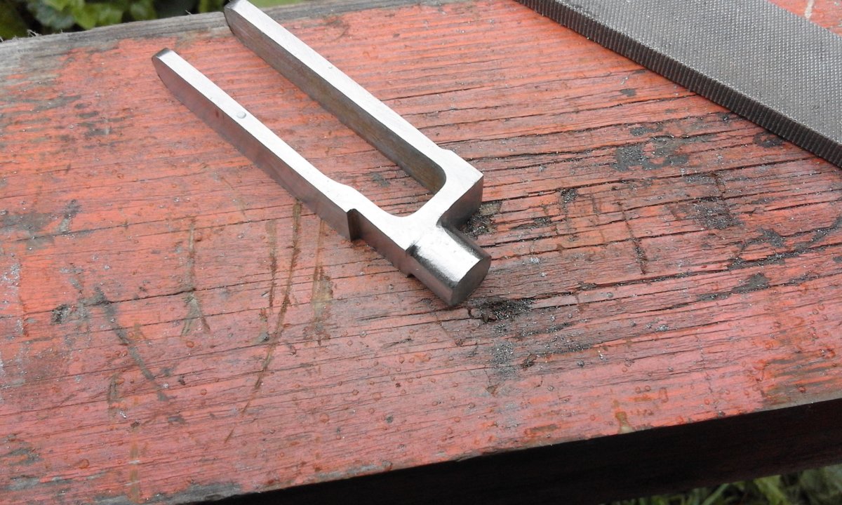

    Следующий шаг.
    ГеннадийВ, БЛК, Andrej.An86 та ще 1-му подобається це.

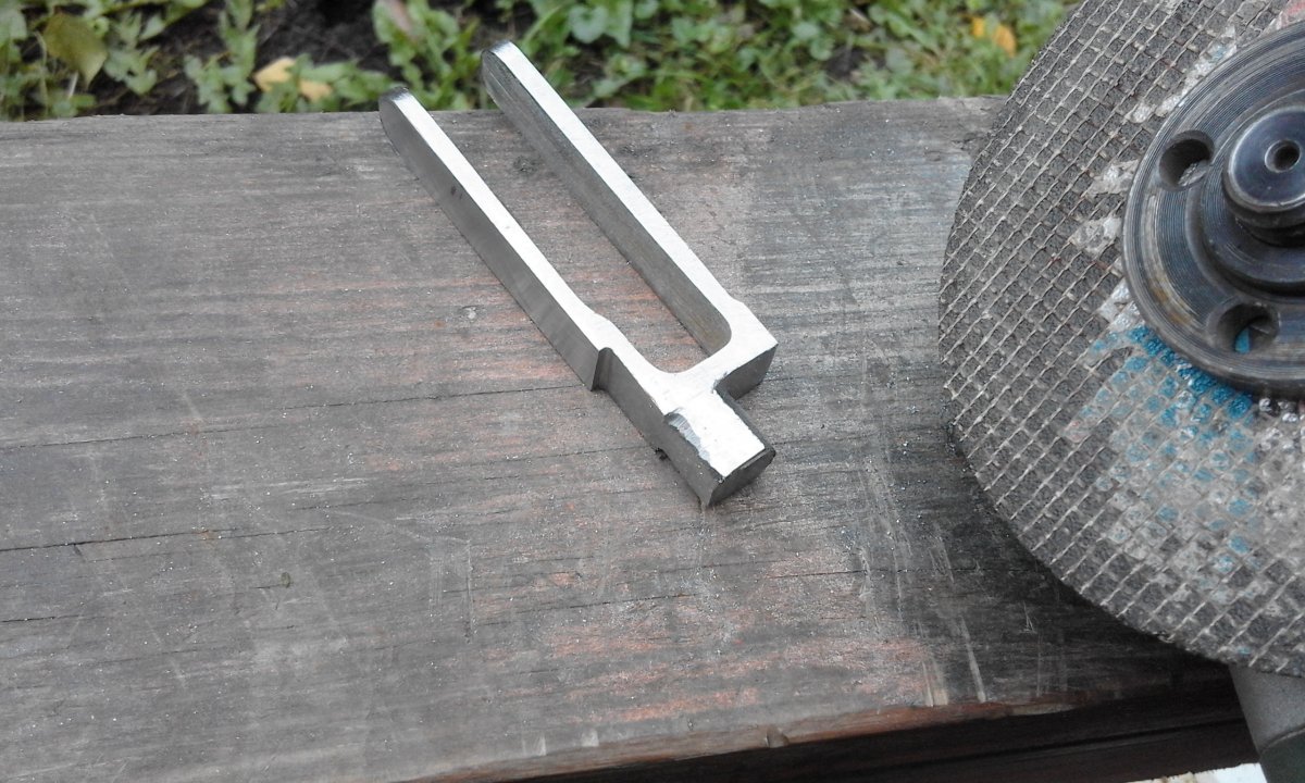

    Последний штрих болгаркой.
    ГеннадийВ, A10A, БЛК та ще 1-му подобається це.

    Подгонка напильником. Дальше работа по форме надфилями.

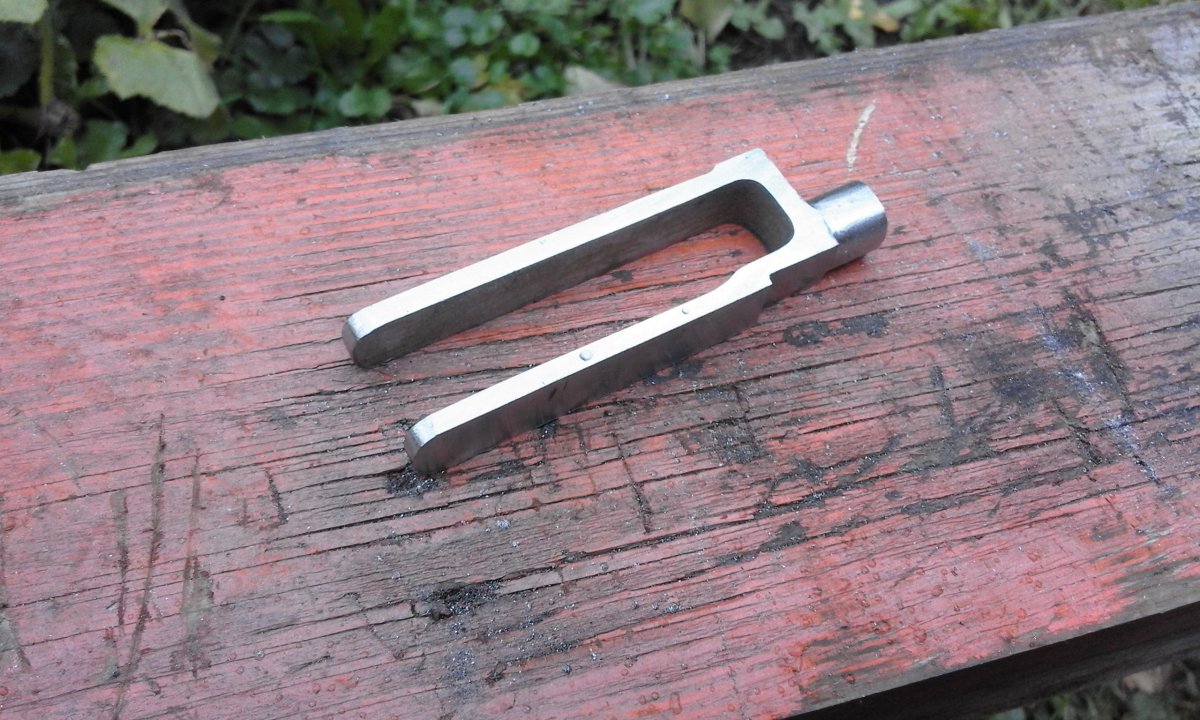

    Пока деталь выглядит так.
    ГеннадийВ, knyz, БЛК та 2 іншим подобається це.

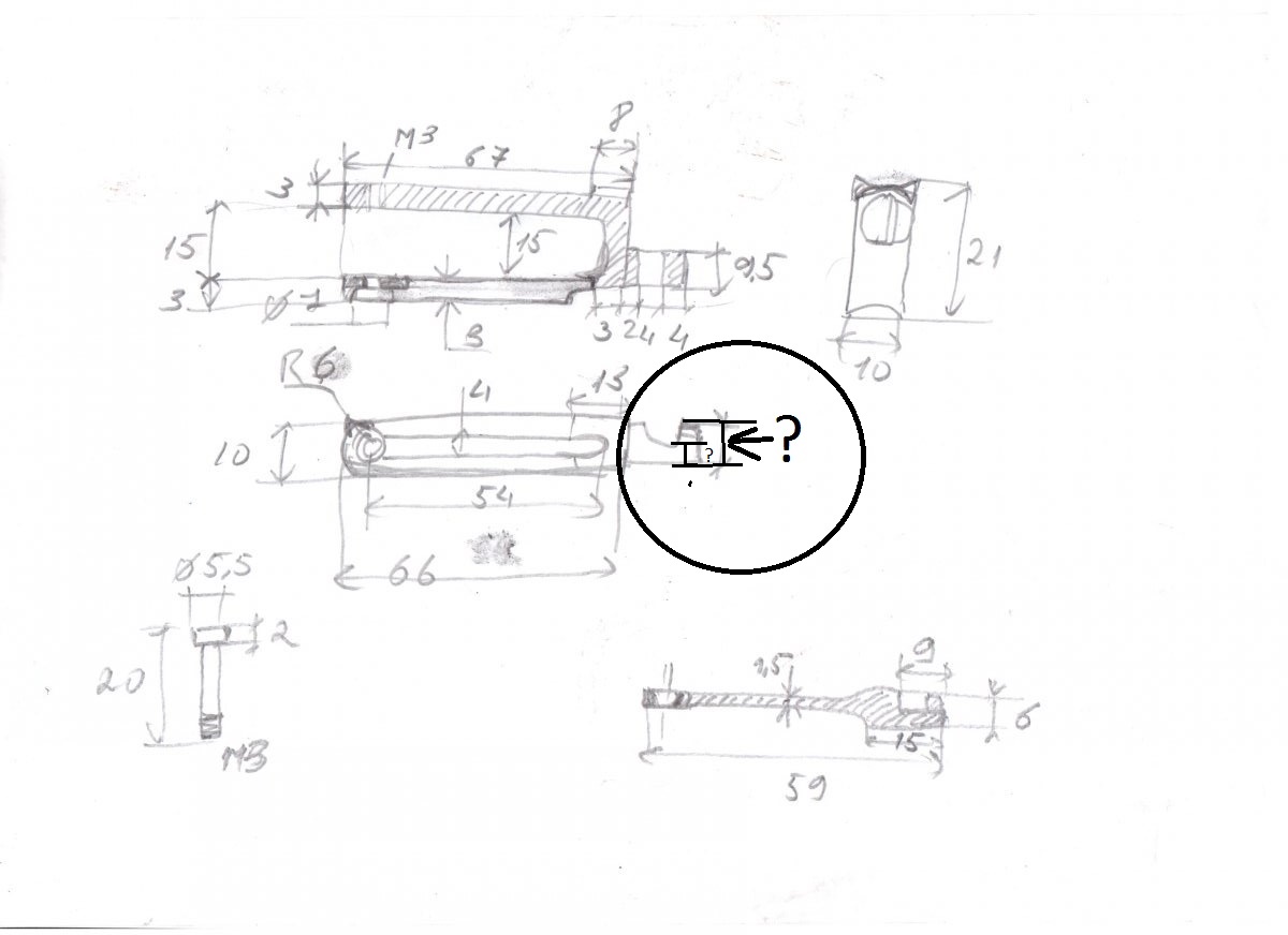

    Может есть у кого размеры ложевой пружины ?.

    Уточните пожалуйста два размера.

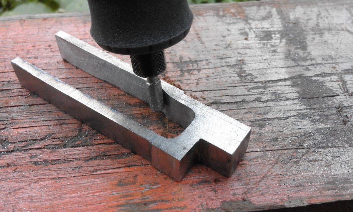

    В верхней части просверлил отверстие 2мм под резбу 3мм. Дремелем потом рассверлю примерно в 2.4мм.

    В нижней части просверлил отверстие под болт 4мм.

    В отверстии под болт сделал потай под пружину. В начале 6мм, болшим размером не рискнул что бы не испортить.

    Дремелем прошолся подогнав потай.

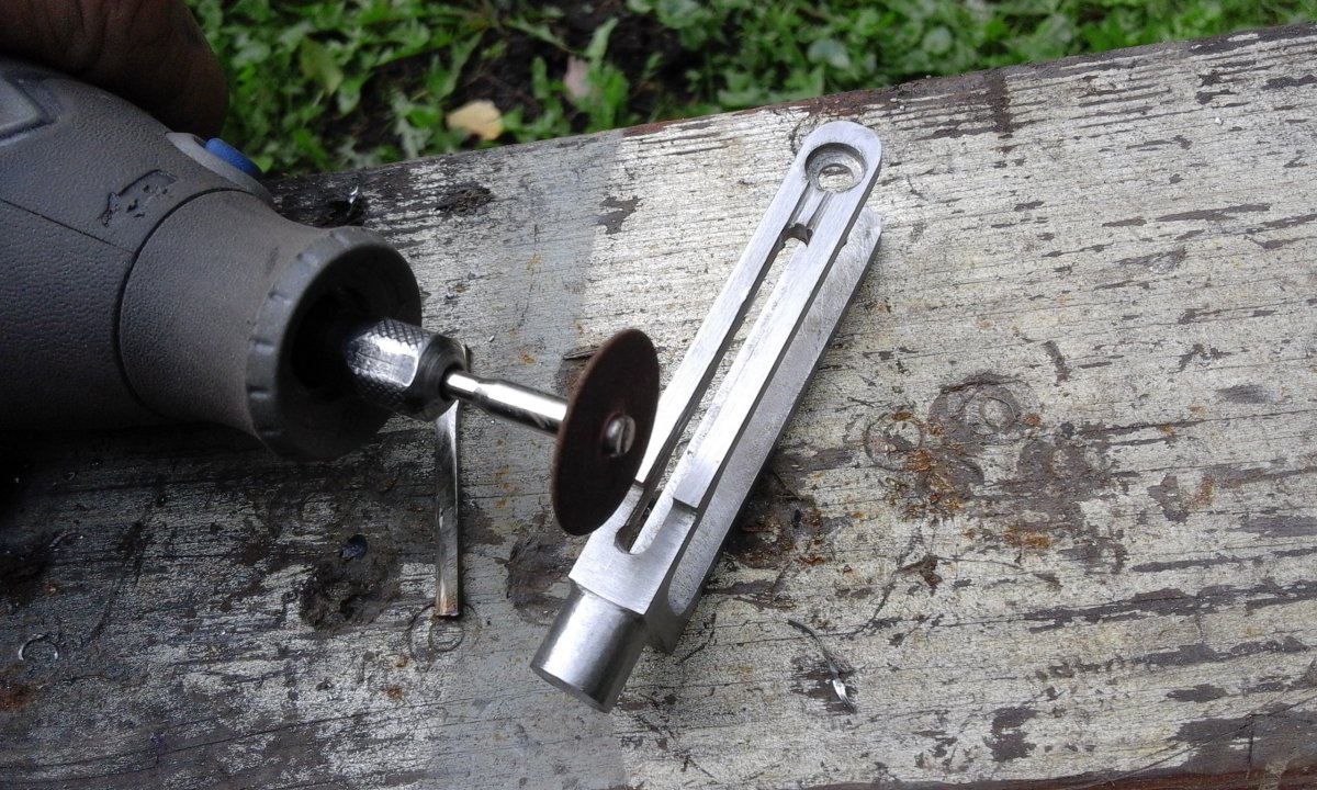

    Просверлил два отверстия по краям будущей прорези под пружину.
    ГеннадийВ та БЛК подобається це.
  16. 663
    663 ✠ Moderator
    17
    7.582
    Україна.
    Начертил и нарезал дремелем края отверстия под пружину. Отверстие и посадочное место обозначил сразу.
    ГеннадийВ, БЛК та Jawist подобається це.

    Прорезал отверстие. Для посадочного места пружины не прорезал, всё по схемме.

    Очистил дремелем посадочное место.

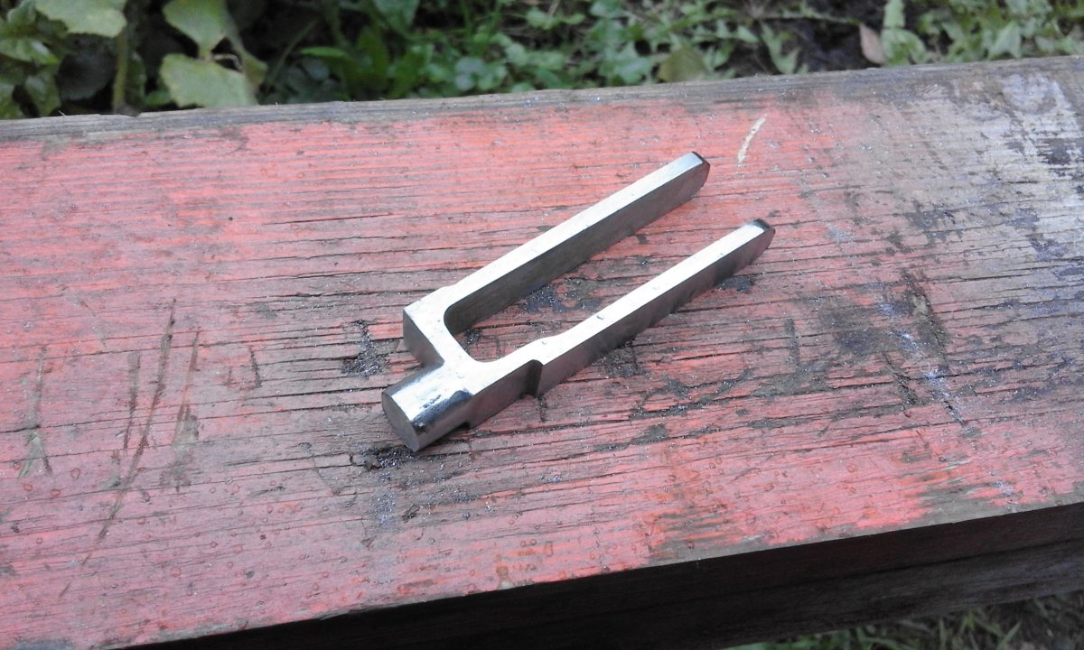

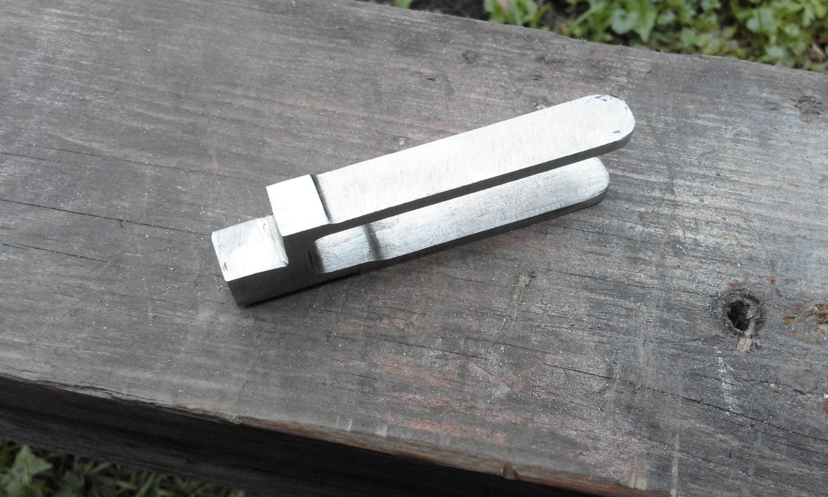

    Дремелем зачистил с грубого деталь. В таком виде пока полежит. Далше будет работа над пружиной и подгонкой деталей.
    Останнє редагування: 25 січ 2022
    Василь Дятлов, ГеннадийВ, knyz та ще 1-му подобається це.

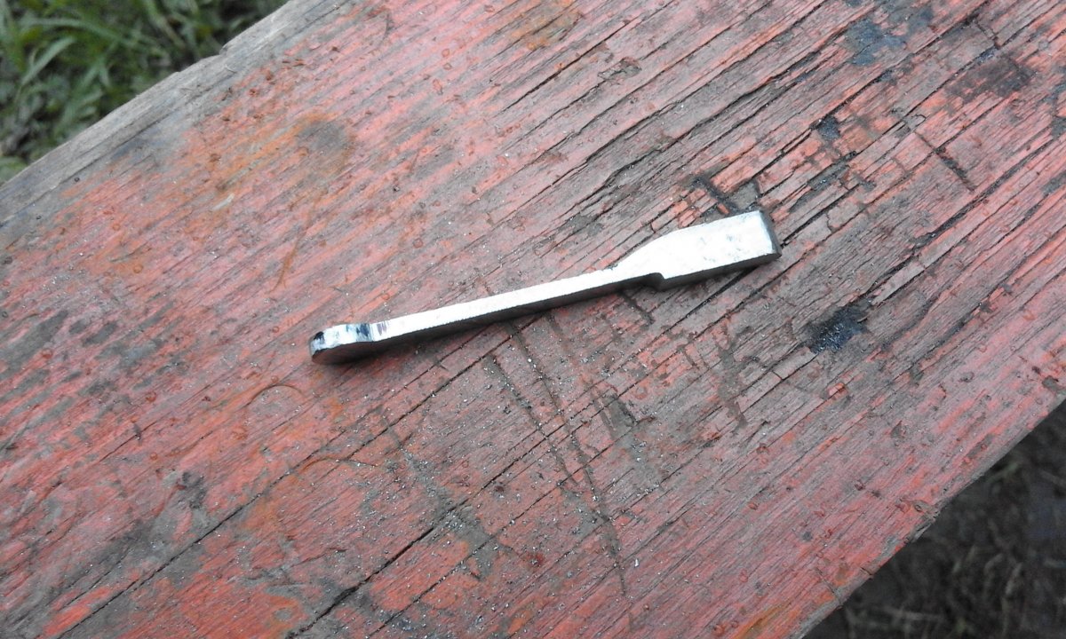

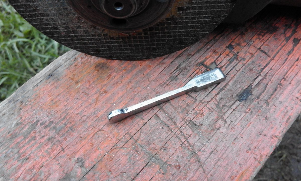

    Пружина.
    Делал из найденой на дороге серьги. Отрезал заготовку.
    ГеннадийВ, БЛК та Бенито Муссолини подобається це.
  21. 663
    663 ✠ Moderator
    17
    7.582
    Україна.
    Болгаркой вырезал грубую форму по контурам пружины.

    Болгаркой подвёл последние грубые черты. Далше только надфиля.

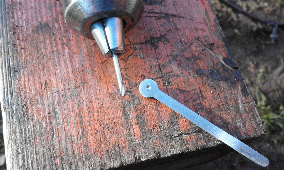

    Подгонка надфилями.

    Тонким сверлом накернил, кривовато но сойдёт.

    Сверлом 6мм засверлил потай под болт.

    Поправил дремелем.
