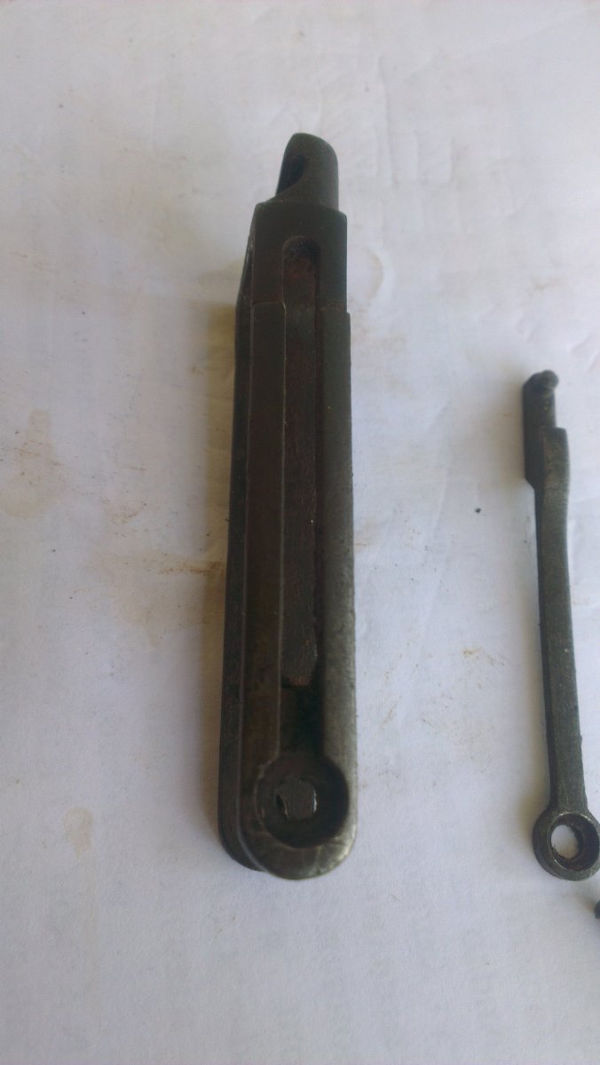

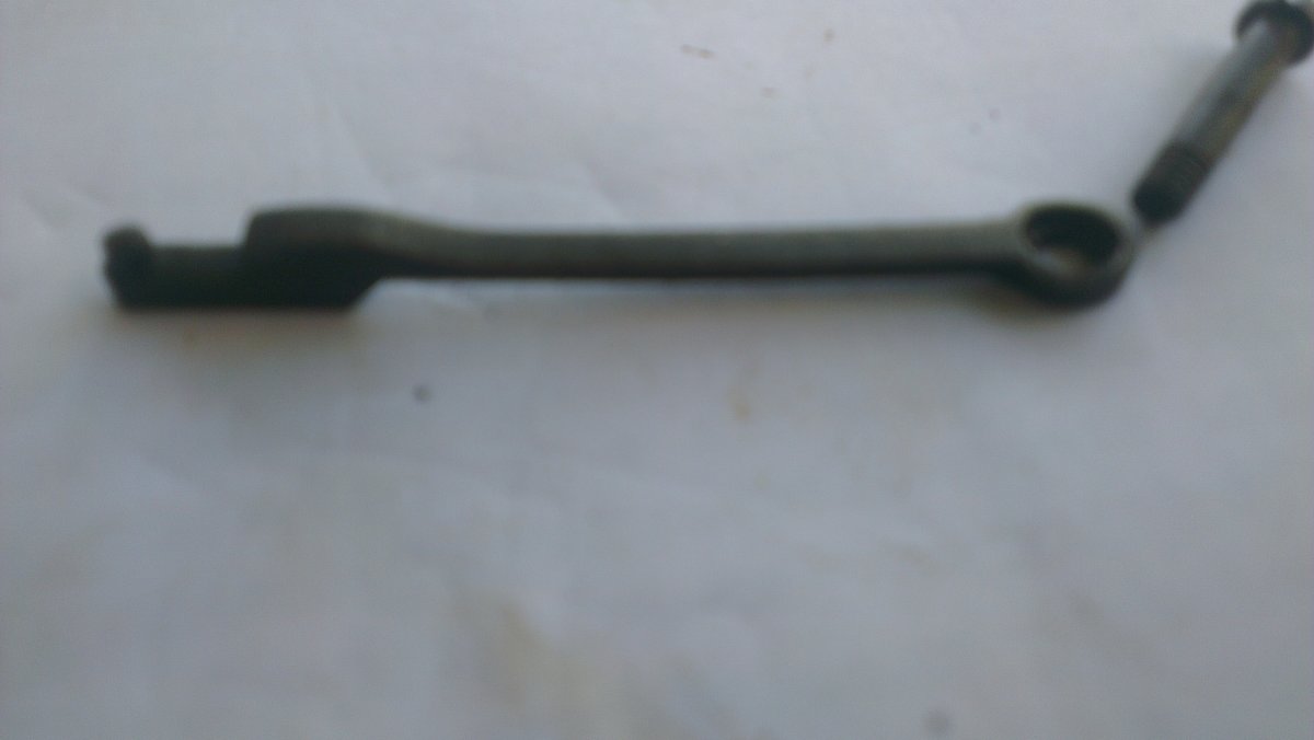

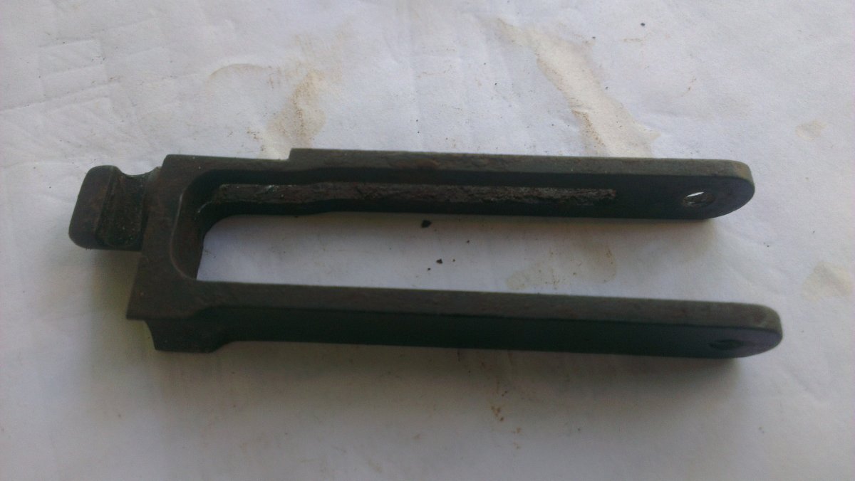

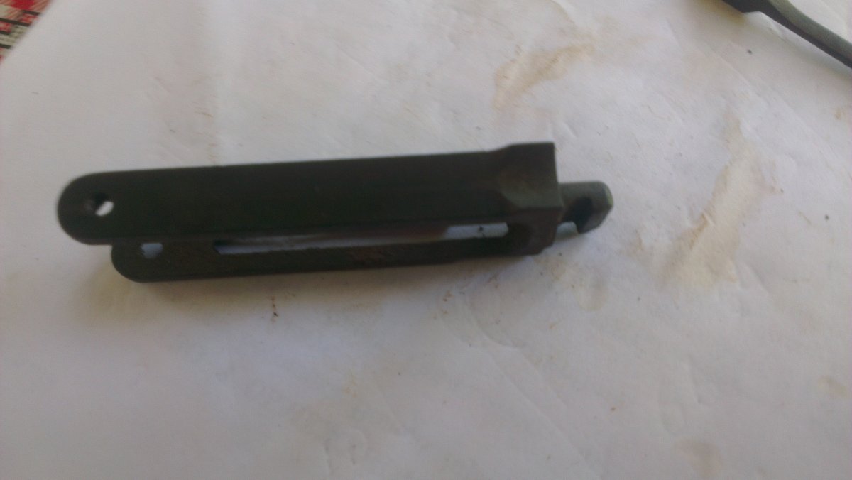

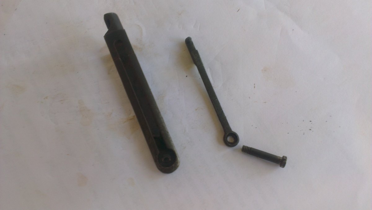

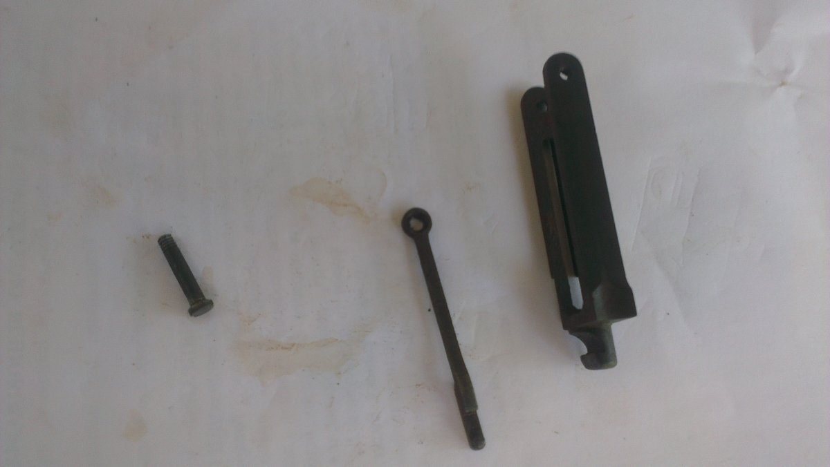

    Имеете в виду эту деталь ?. Именно над этим узлом размышлял уже, пока не разобрался толком как правильно. Решил этот узел сам делать, как только всё станет ясно.

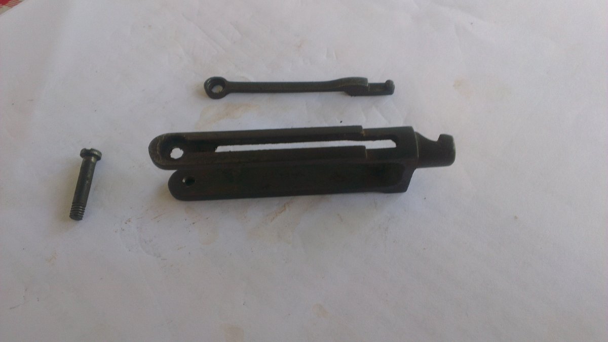

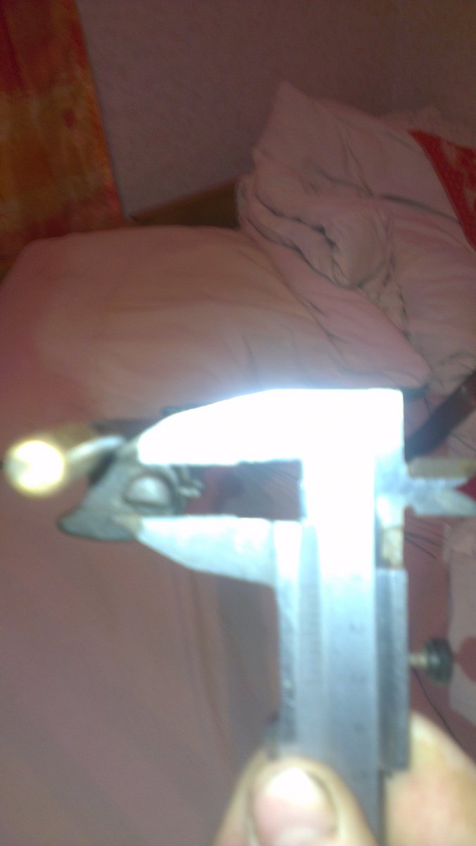

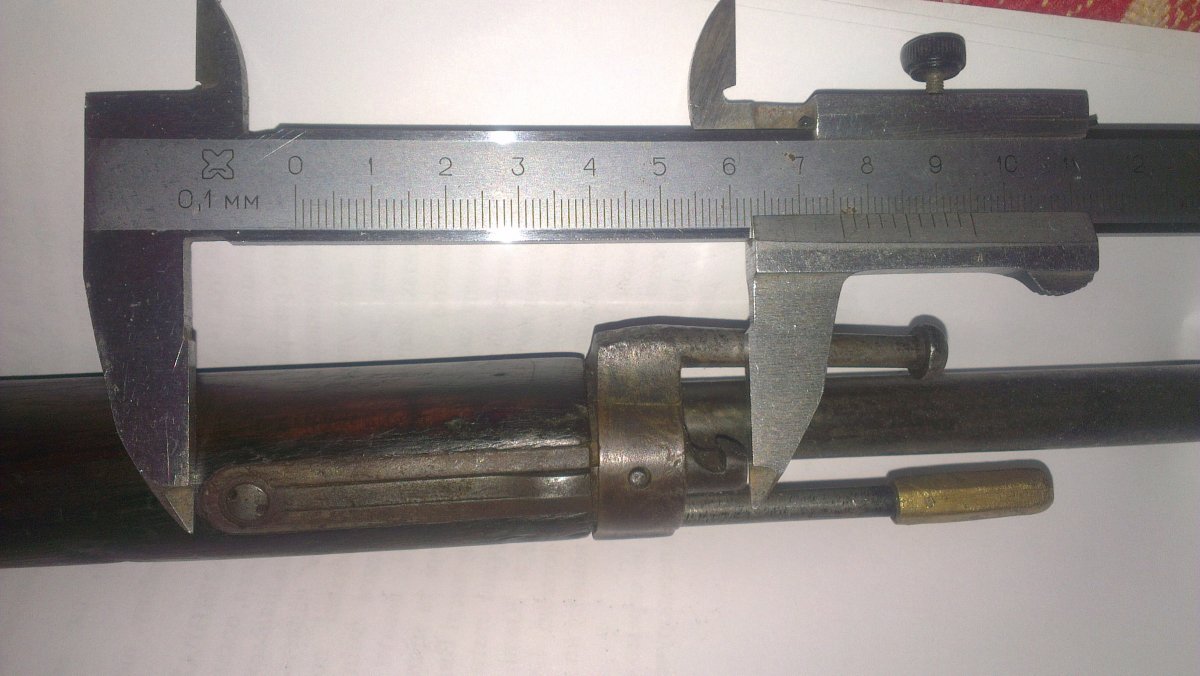

    Если не трудно тогда снимите основные размеры, поколдую тоже над фото. Мне кажется что достать такие пружины в оригинале не так и просто.

    да эту, редко очень встречается к сожалению, чертежа на неё не достал, американец не захотел снимать и мерять. ложевая пружина одна есть у манштейна, но он за неё залупил 180 грн, и замеры тоже обещал сделать но так и не сделал.

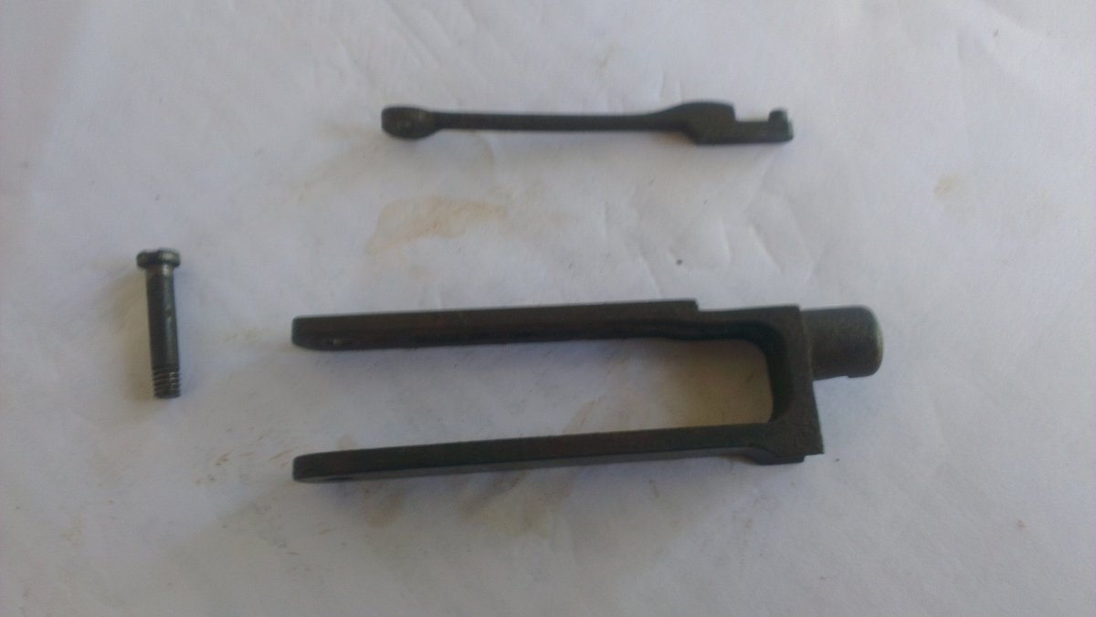

    ссылку вечером поищю, мне уже пружина ненужна, я сделал там уже +- миллиметр роли не играет. у меня все работает, прудинит нормально. спасибо за предложение.

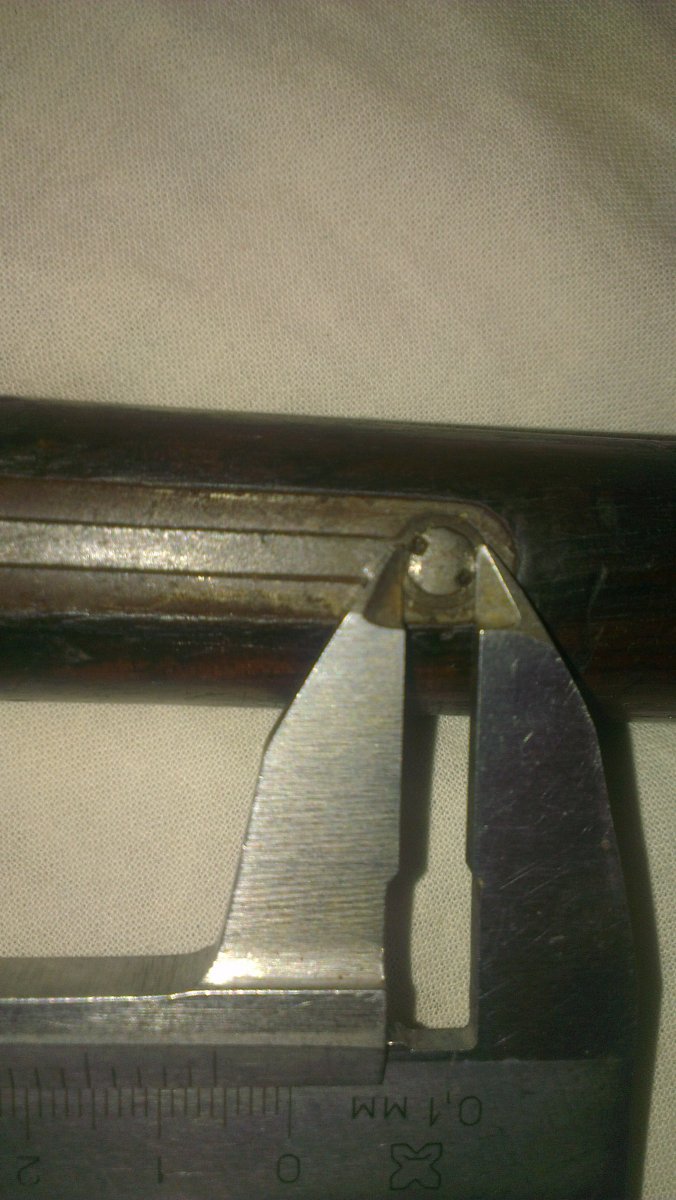

    Может у кого есть такая деталь или хотя бы фото. Для дальнейшей работы нужно.

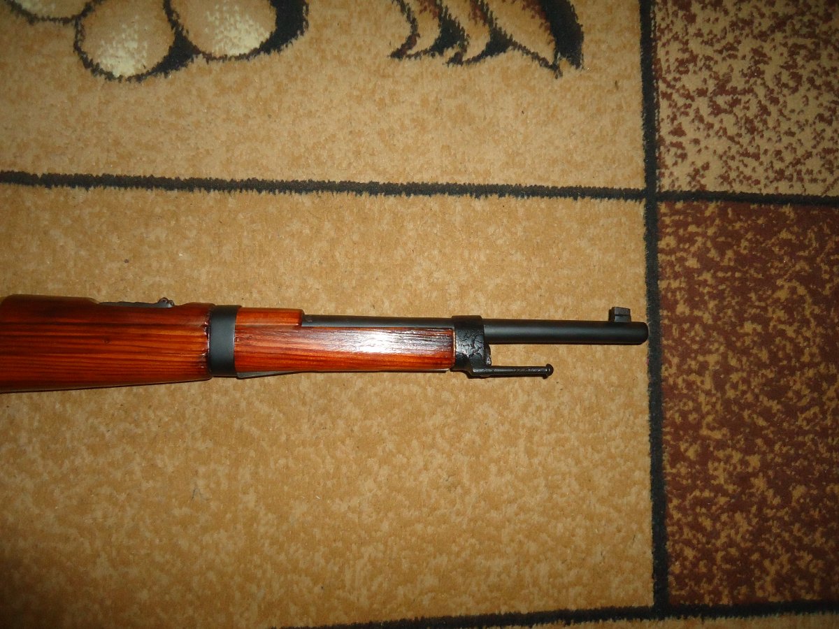

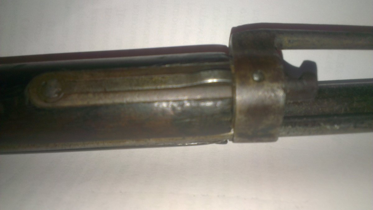

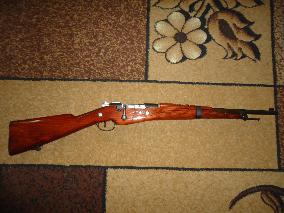

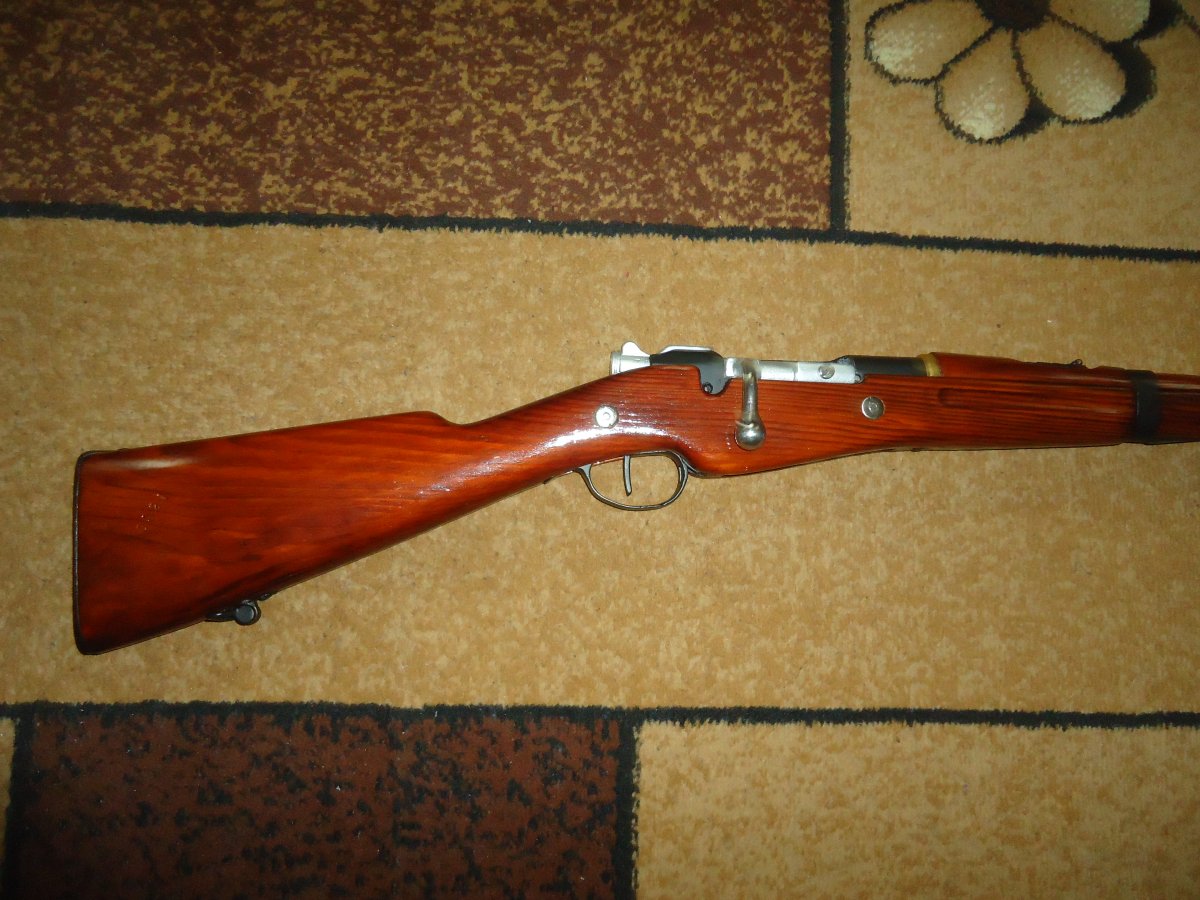

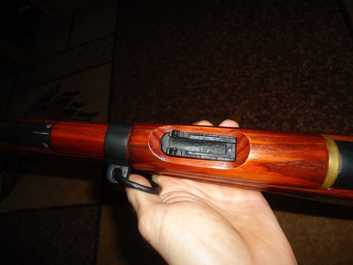

    добавлю немного фото общего плана
    ГеннадийВ, tankis, StudenT() та ще 1-му подобається це.

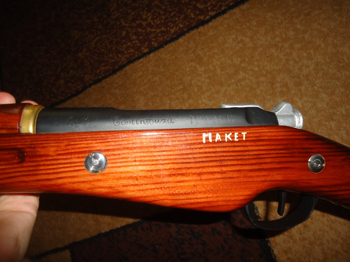

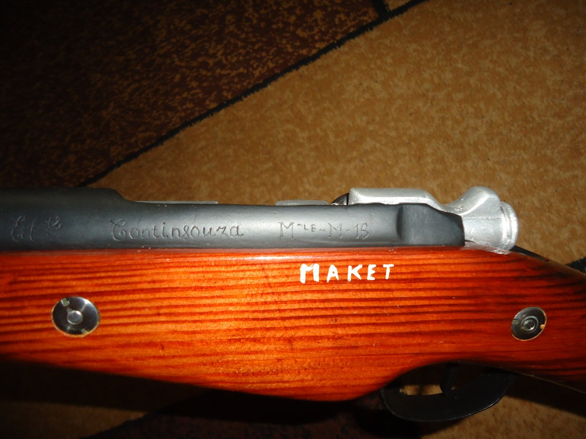

    Клейма чем поправляли ?.
    ГеннадийВ та StudenT() подобається це.
  13. Jawist
    Jawist General-major
    17
    26
    7.741
    Слобода
    шилом по шпаклевке
    StudenT() та 663 подобається це.

    как обещал прилив на мушкетон(карабин) бертье 1892, могут быть небольшие погрешности в чертеже - извените спешил.

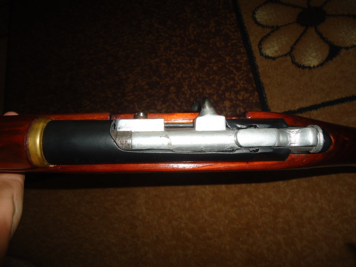

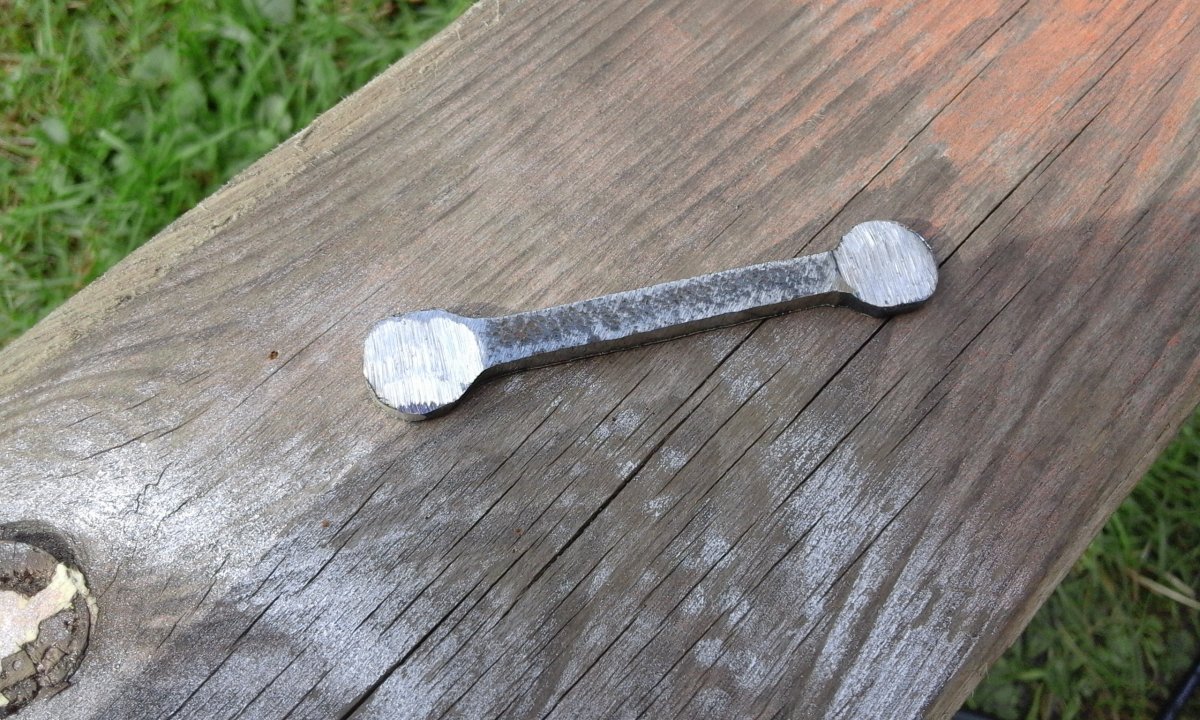

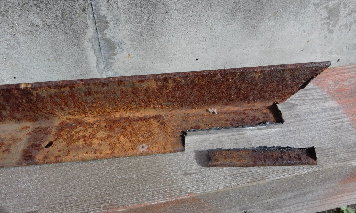

    Возобновил работу над карабином. Начал мастерить с простого с недостоющей антабки.
    Делал из того что попало под руку.
    Угольник с гранями толщиной 4мм. Вырезал пластину 70х13мм.
    ГеннадийВ подобається це.
  16. 663
    663 ✠ Moderator
    17
    7.582
    Україна.
    Держа заготовку плоскогубцами вырезал болгаркой грубую заготовку по форме антабки.
    ГеннадийВ та Andrej.An86 подобається це.

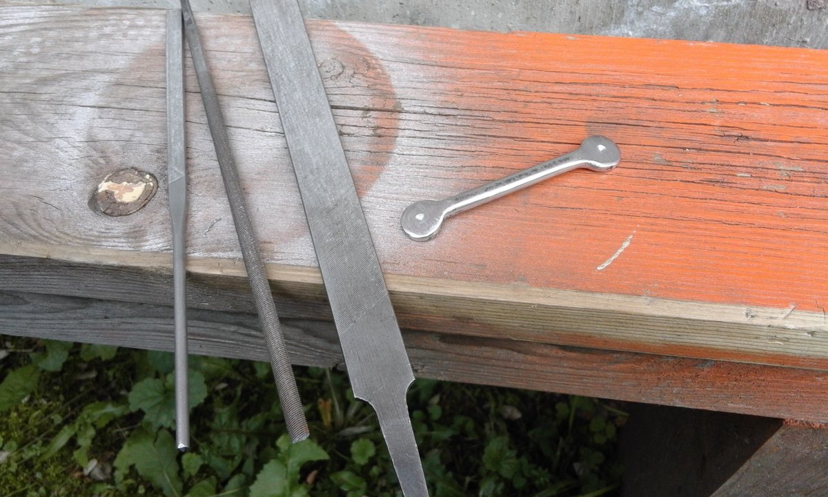

  17. 663
    663 ✠ Moderator
    17
    7.582
    Україна.
    Напилниками и надфилями предал заготовке более точную форму. Наметил сверлом 3мм места сверления под шурупы.
    ГеннадийВ, Andrej.An86 та БЛК подобається це.
  18. 663
    663 ✠ Moderator
    17
    7.582
    Україна.
    Сверлом 10мм сделал потаи под шляпки шурупов.

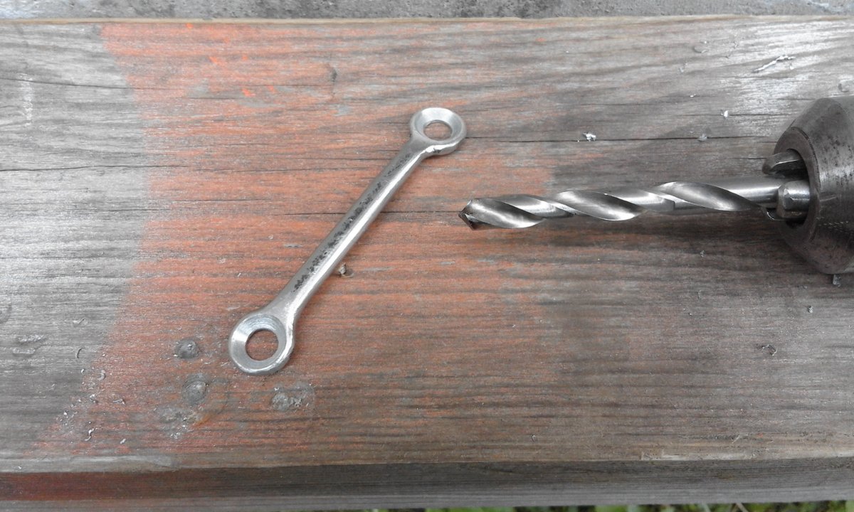

  19. 663
    663 ✠ Moderator
    17
    7.582
    Україна.
    Сверлом 6мм просверлил отверстия под шурупы.

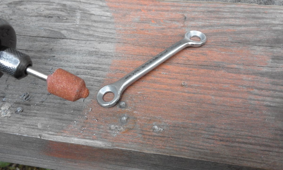

  20. 663
    663 ✠ Moderator
    17
    7.582
    Україна.
    Подобрав более менее подходящий камень на дремель прошлифовал посадочное место шурупов.
  21. 663
    663 ✠ Moderator
    17
    7.582
    Україна.
    Чуть шлифанул деталь наждачкой, всё антабка на бис.

    мне кажется такой вид антабок применялся на лебелю который стоял на вооружении Польши, у француза снизу была антабка, могу и ошибаться.

    ...у мушкетона Бертье Мле.92 была таки нижняя антаба,
    а вот у артиллерийского карабина Мле. 92-16 была именно такая...
    источник :
