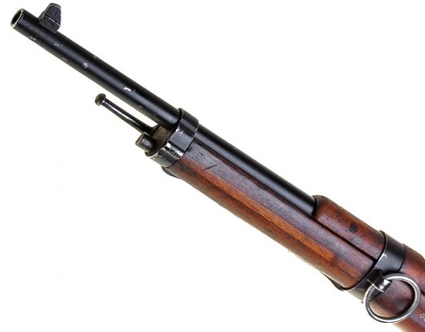

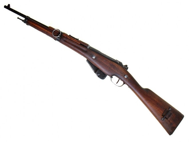

    по тыльнику не скажу, у меня такой как на фото посередине, ложевое кольцо что вы обвели под карабин с накладкой, если ж у вас будет без накладки то надо брать что слева, тот что справа на 30й год. прилив винтовочный, для карабина смотрите в теме сверху. ну у меня пока что стоит тоже винтовочный.

    можно конечно взять прилив винтовочный и выфрезеровать лишние элементы под крепление штыка и ширину сточить до нужного размера

    Карабин будет с накладкой, на моём есть специальная штуковина для его крепления, получается он. С кольцом вопрос закрыт.

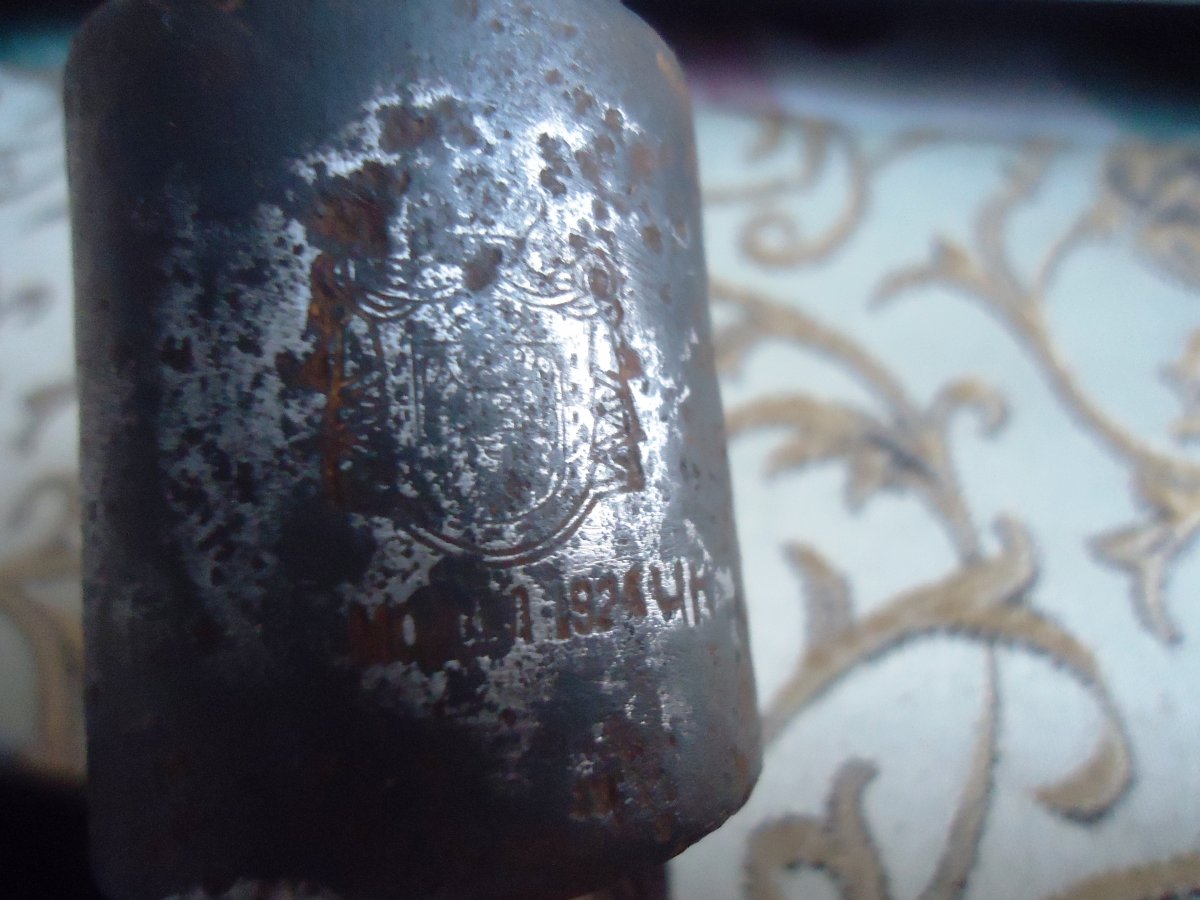

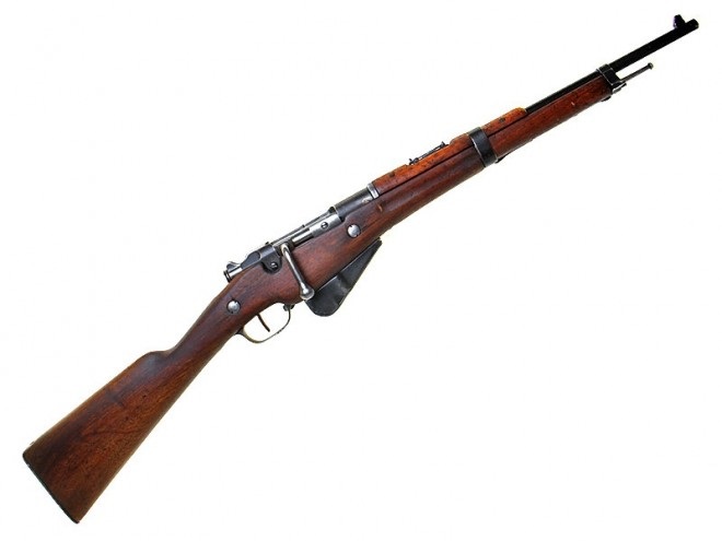

    Может кто подскажет по клейму. Интересует маркировка, для того чтоб воссоздать правильную комплектацию. Не могу найти схожего клейма. Мле М 1 и больше ничего не сохранилось, смущают две букви рядом М и М, фото таких не нашёл. На фото мой исходник. Сбор комплектующих в которых уверен уже запущен. С клеймом пока проблема.

    У Вас чистейший обр1916 года, плеймо било Mle- M-16

    Спасибо за помощь. Теперь уверенно возьмусь за нужный вариант. Уже собрал пару образцов для работы. думаю будет такой вот.

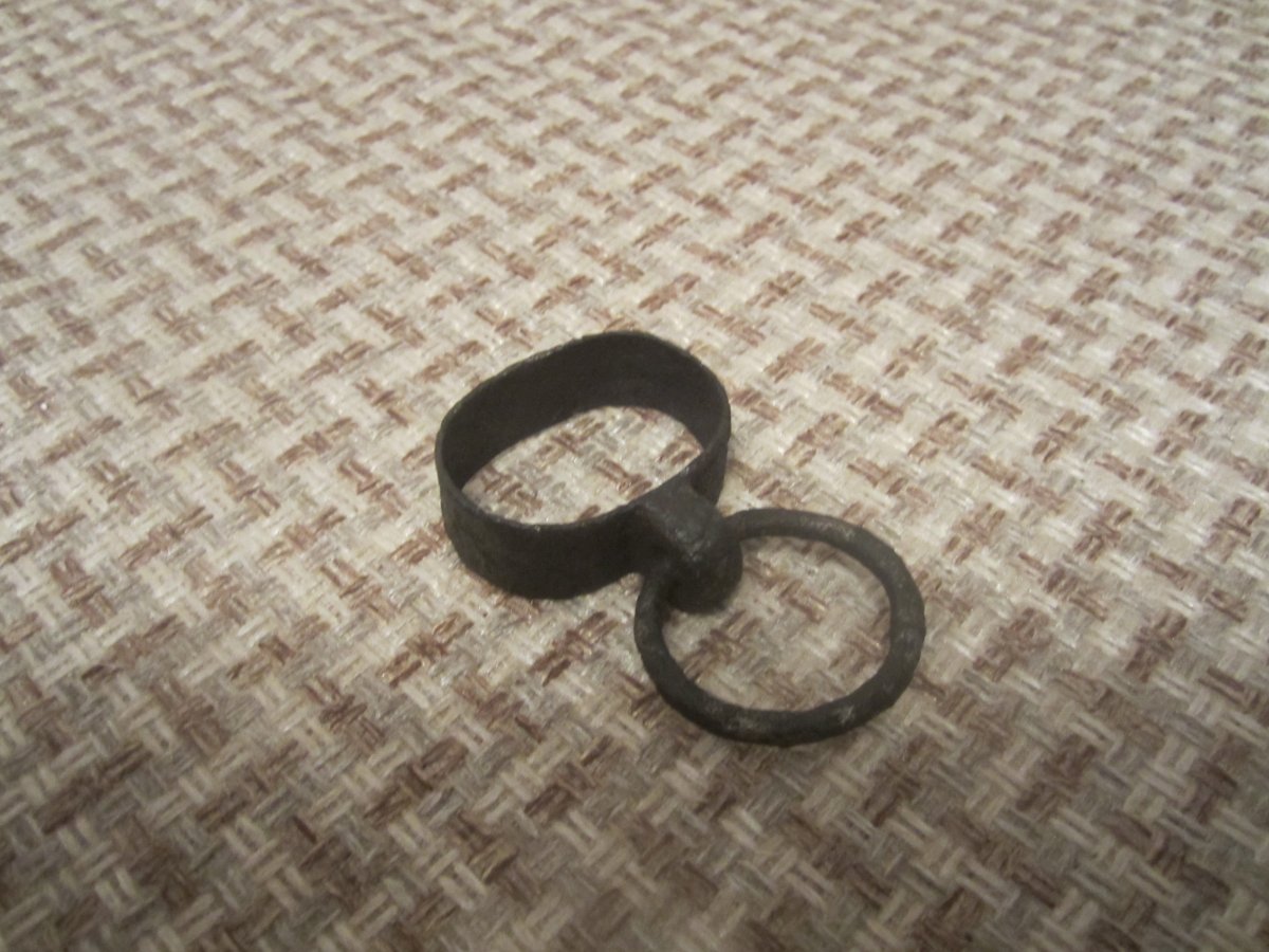

    завтра в конце концов попаду в село, сделаю чертеж нагеля, накладки и посмотрю переднее кольцо, может с него удастся переделать на карабиновское. я свое хотел переделать но пожалел на винтовку переставлю, на карабин поставлю родное как найду

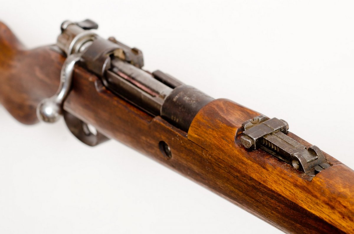

    Вас попрошу сделать чертеж мушки и прицельной планки. с ув! мне надо будет в конце концов доделать это

    Я себе тоже прикупил винтовочное переднее кольцо для всякого случая, состояние кольца хорошее вот тоже подискиваю на карабин чтоб не переделывать. Но если придётся,тогда судьба такая, переделаю.

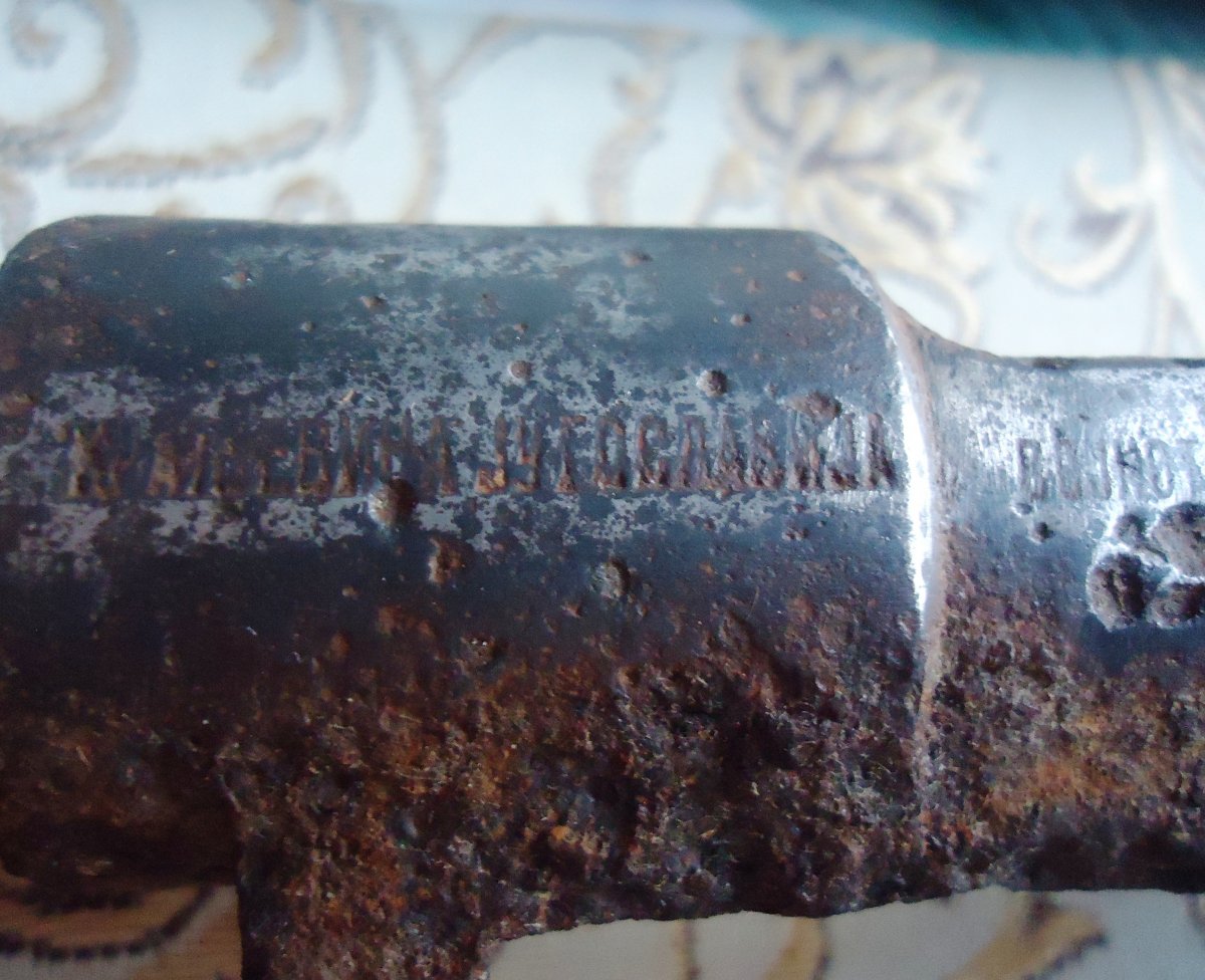

    Вы правы. Нашёл такие клейма.

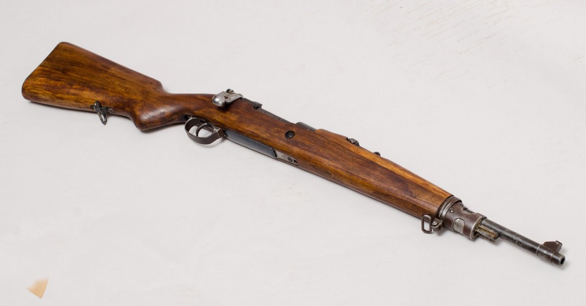

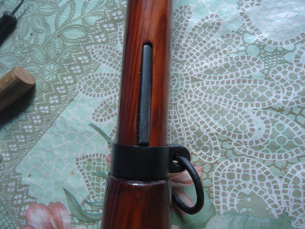

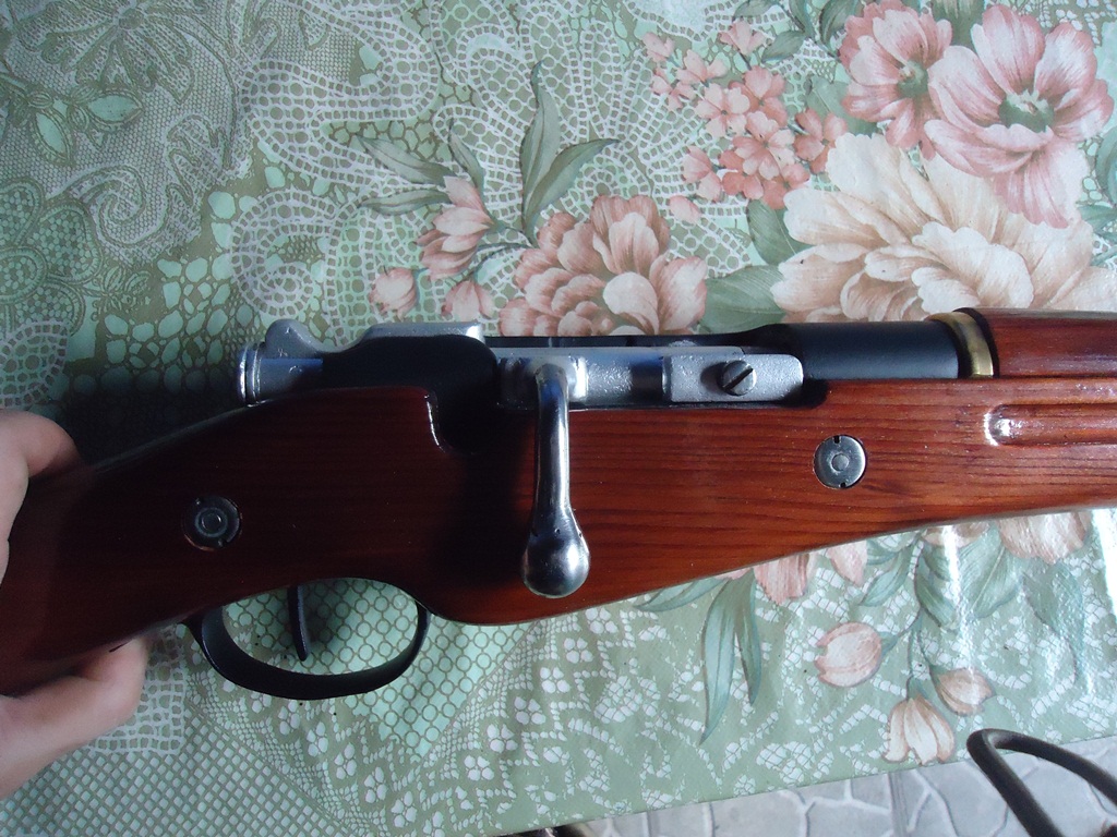

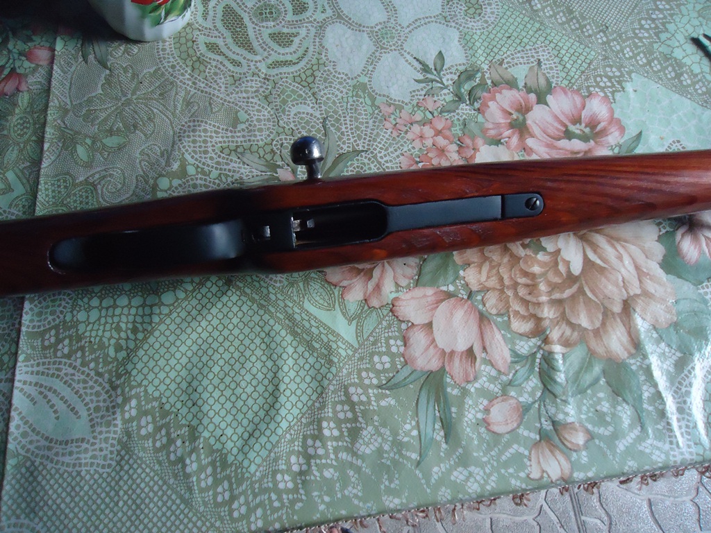

    Доделал коробку что была винтовочная старого образца, но со временем все таки доделаю на 5 патронов. сделал ложевые пружины, хотя передняя совсем не такая но на первое время пойдет, что бы кольцо не спадало

    Уже почти финиш, хороший карабин получается. Интересует чем вы так затвор выбелили.

  18. Jawist
    Jawist General-major
    17
    26
    7.741
    Слобода
    эмаль КО-814 составляющая с лака КО-85 и пудры алюминиевой ПАБ-2, красят у нас на заводе масло отделители. вот и ввесь секрет

    Держит нормально ?. На раме не видно раковин, шпаклевали и накрыли краской ?.

  21. Jawist
    17
    26
    7.741
    Слобода
    да держится хорошо и вид в живую просто замечательный, рама пошпаклевана и окрашена матовой эмалью. затвор теперь не тормозит, работает отлично

    Карабин выглядит отлично, под склад, для стенки оно самое. Свой думаю после чистки чуть шлифануть и заворонить, как говорится малыми силами.

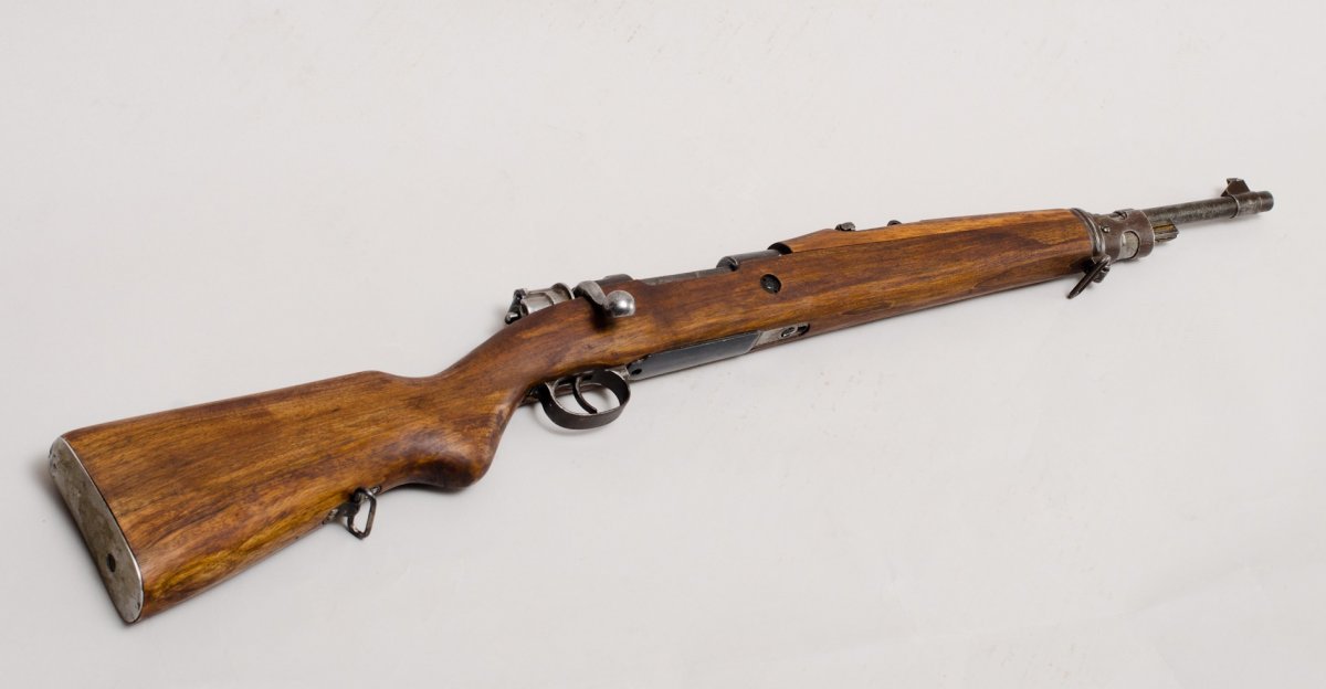

    мне по сути осталось прицельную планку доделать с бегунком. а со временем по свободе мушку на карабиновскую заменить. найти ложевое кольцо карабиновское и прилив что крепит штык, ну и коробку доделать на 5 патронов. и все макет готовый. можно будет переключить силы на что то другое. например на югославский карабин м24 ЧК "четническую пушку"
