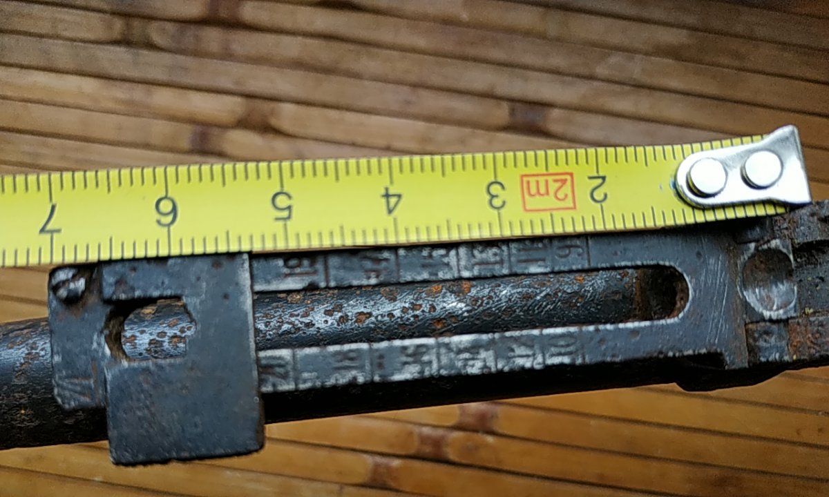

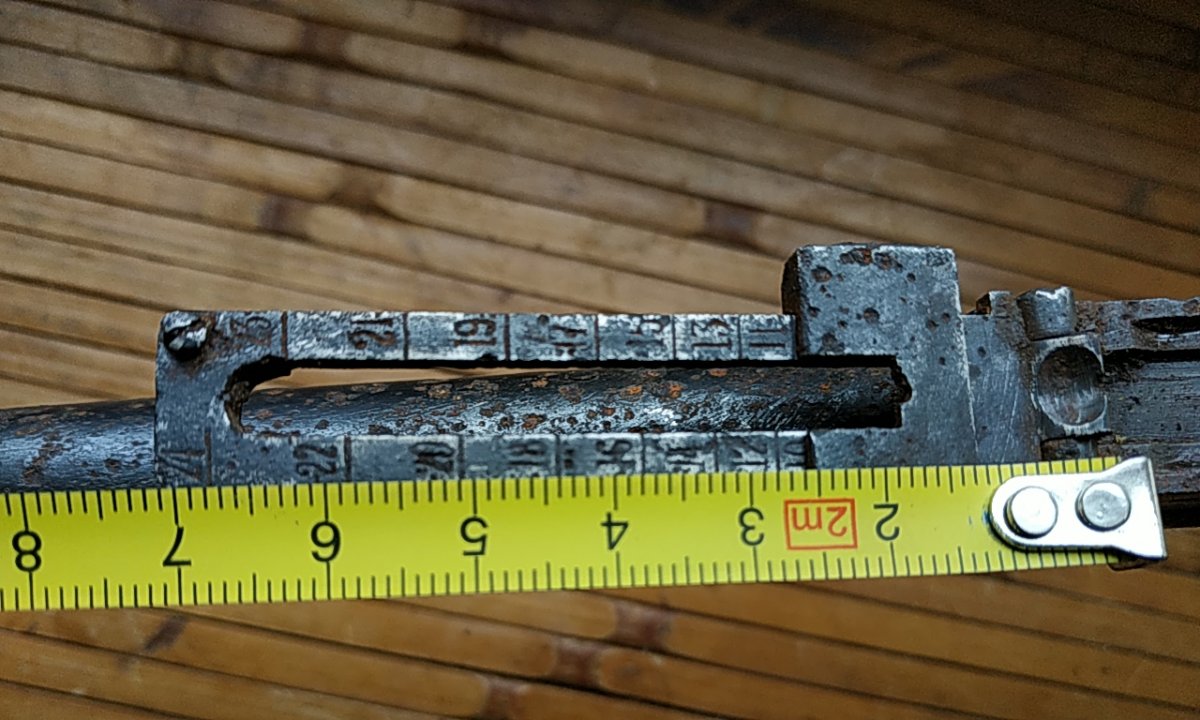

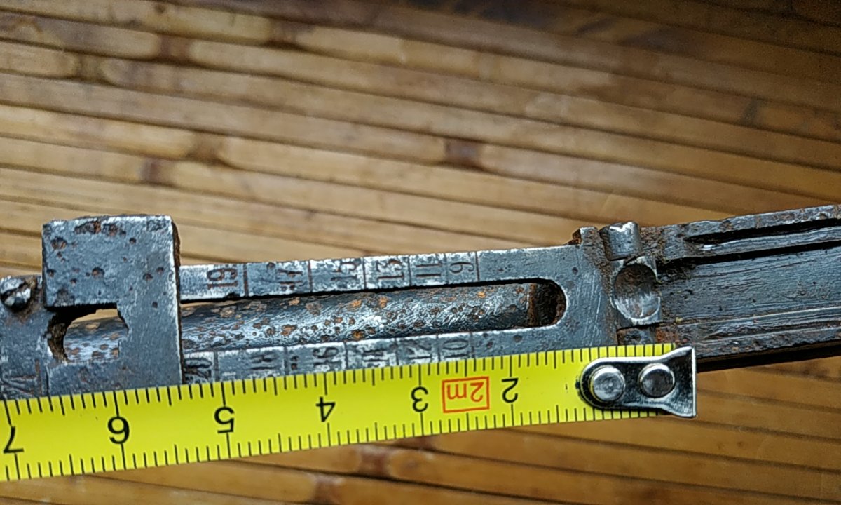

  3. MrJonsson81
    MrJonsson81 Obergefreiter
    68
    Днепр

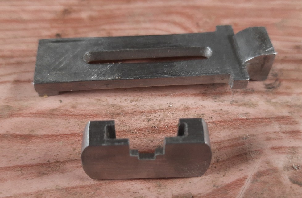

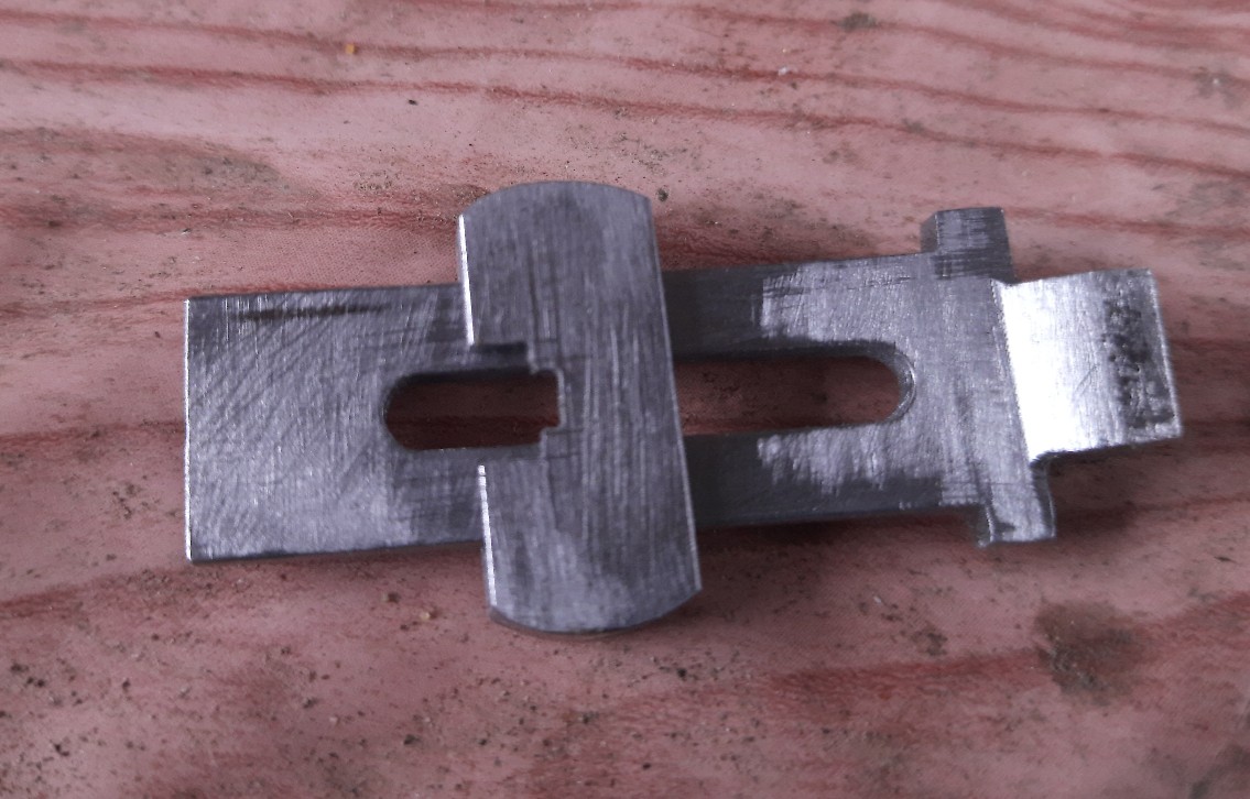

    Всем доброго...По представленным чертежам Satriani начал делать себе прицельную планку с хомутико на карабин.Так они выглядят после черновой обработки,т.е. ещё требуют доводки.И я столкнулся с такой проблемой как насечки на хомутике и цыфры на самой планке.Может кто,что по советует? IMG_20201222_084328.jpg IMG_20201222_084244.jpg IMG_20201222_084206.jpg IMG_20201222_084035.jpg

  4. ГеннадийВ
    ГеннадийВ Stabsfeldwebel
    36
    70
    658
    Проскуровский Укрепрайон
    Приветствую.
    Варианты нанесения:
    1. Травление
    2. Лазерная гравировка
    С уважением
    MrJonsson81, Моби_002 и Domovoy 1675 нравится это.
  5. Helmut Hesler
    Helmut Hesler Leutnant
    1.187
    LITHUANIA
    Номераторы.
    Криос, MrJonsson81 и Моби_002 нравится это.
  6. Satriani
    Satriani Stabsgefreiter
    269
    Киев, Украина
    Очень круто!
    Там ещё винтик с верху , как стопор что бы бегунок не вынимался
    И советую гравировку резцом сделать
    ( травление и лазером - не то)
  7. MrJonsson81
    68
    Днепр
    Спасибо.За винтик знаю,просто ещё не дошёл до него.Обязательно он будет.
  8. Satriani
    269
    Киев, Украина
    Ещё вариант ударными клеймами набить цифры там их мало , а поперечные рысочки можно какой-то стамеской, на метале можно потренероваться
    kadedt, 663 и MrJonsson81 нравится это.

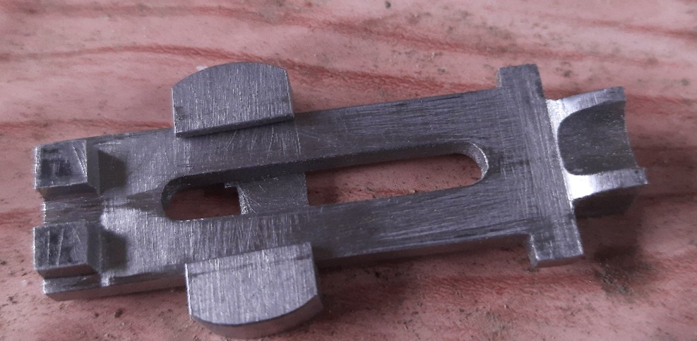

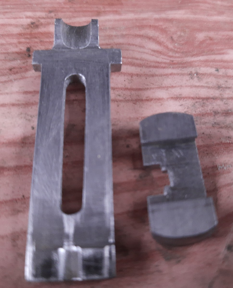

    20210104_152355.jpg 20210104_152343.jpg 20210104_152326.jpg Всех с наступившими и наступающими праздниками!Вот ещё пара деталей по представленным чертежам.Они тоже ещё в процессе.

    Да и аутентичнее будет. С ув.

    Как пример подойдёт.Но это планка не с карабина,а винтовки.

    Можно ще так.

    На обратке тож имеется. (только заметил- одну сторону скинул):oops::beer:
