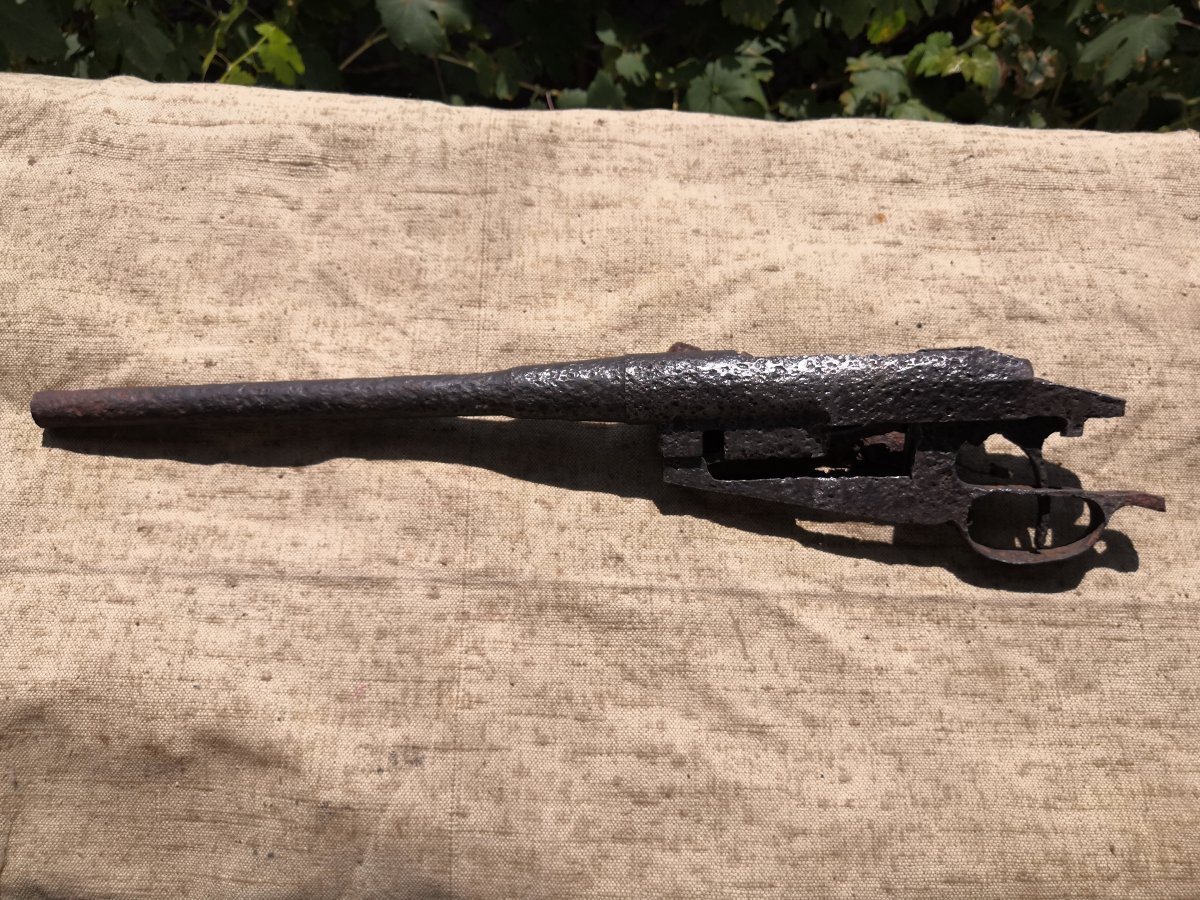

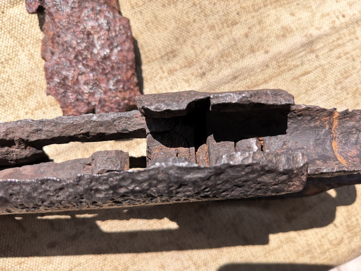

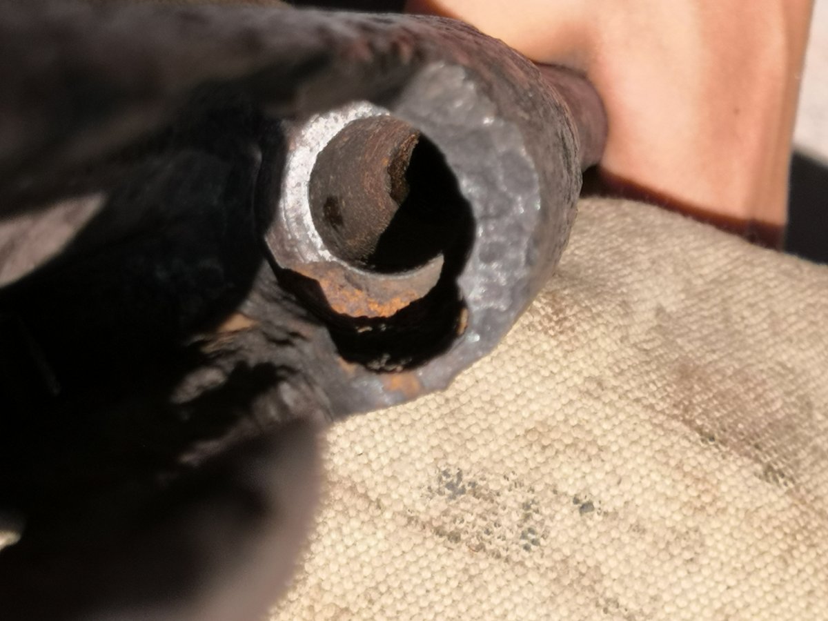

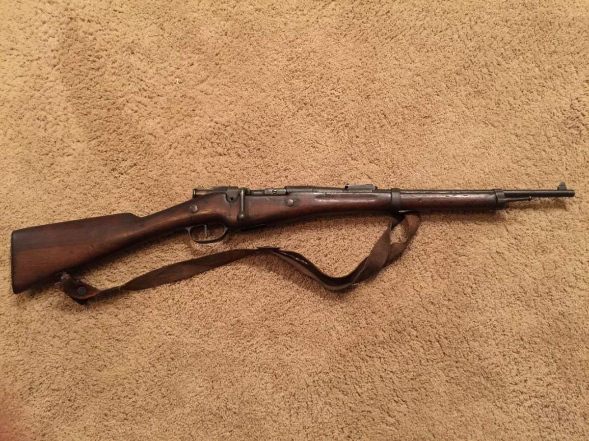

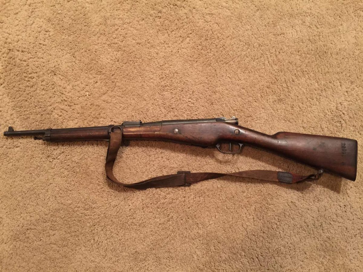

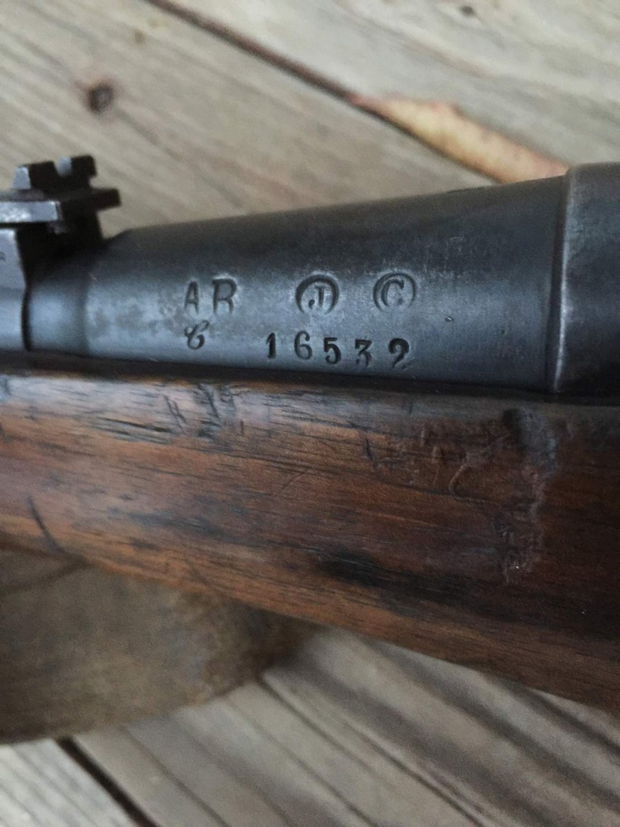

    Добрый день, камрады. Вот тоже розжился таким аппаратом. Брал здесь, на райберте
    https://reibert.info/lots/lebel-bertje.577331/

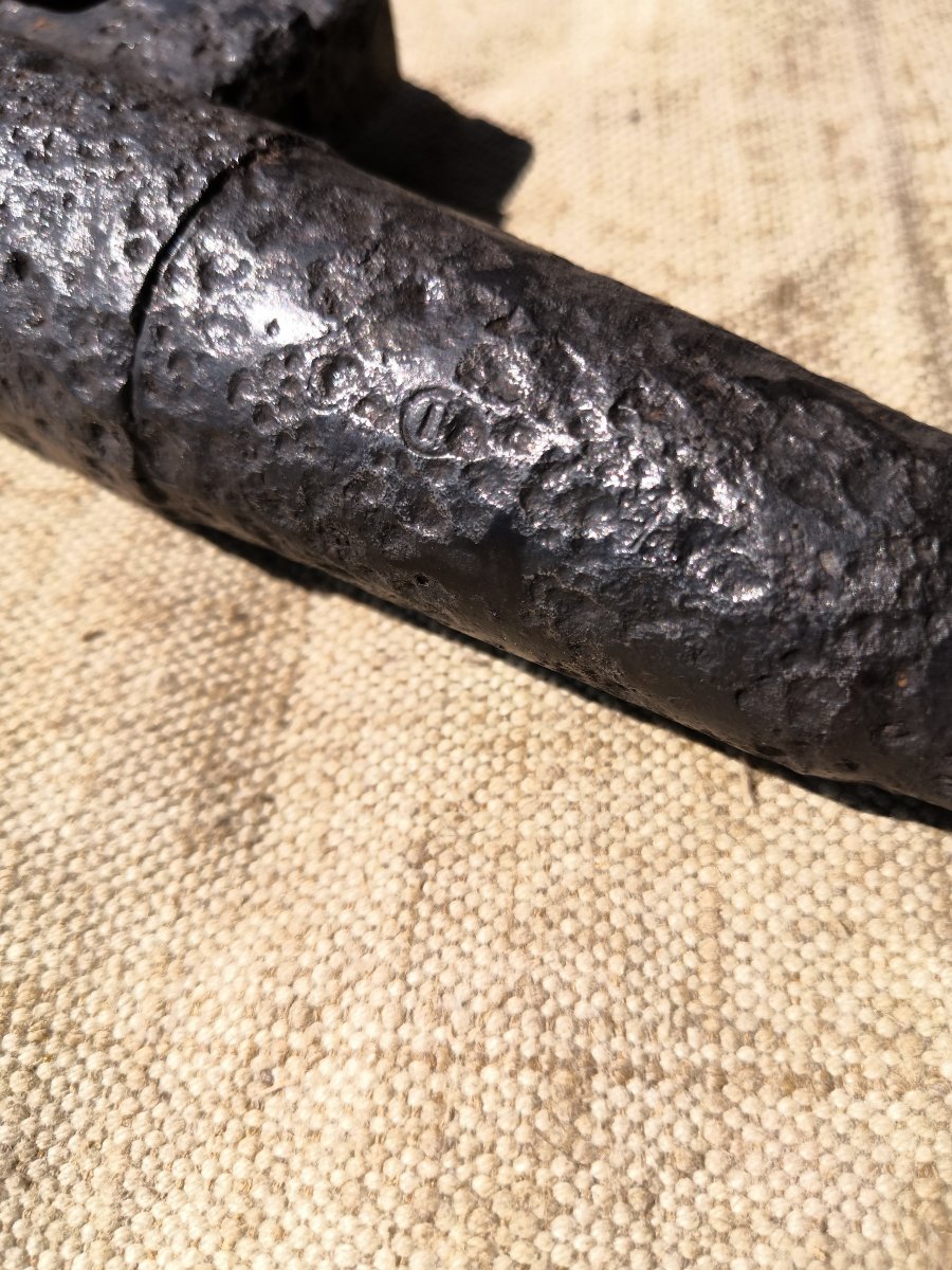

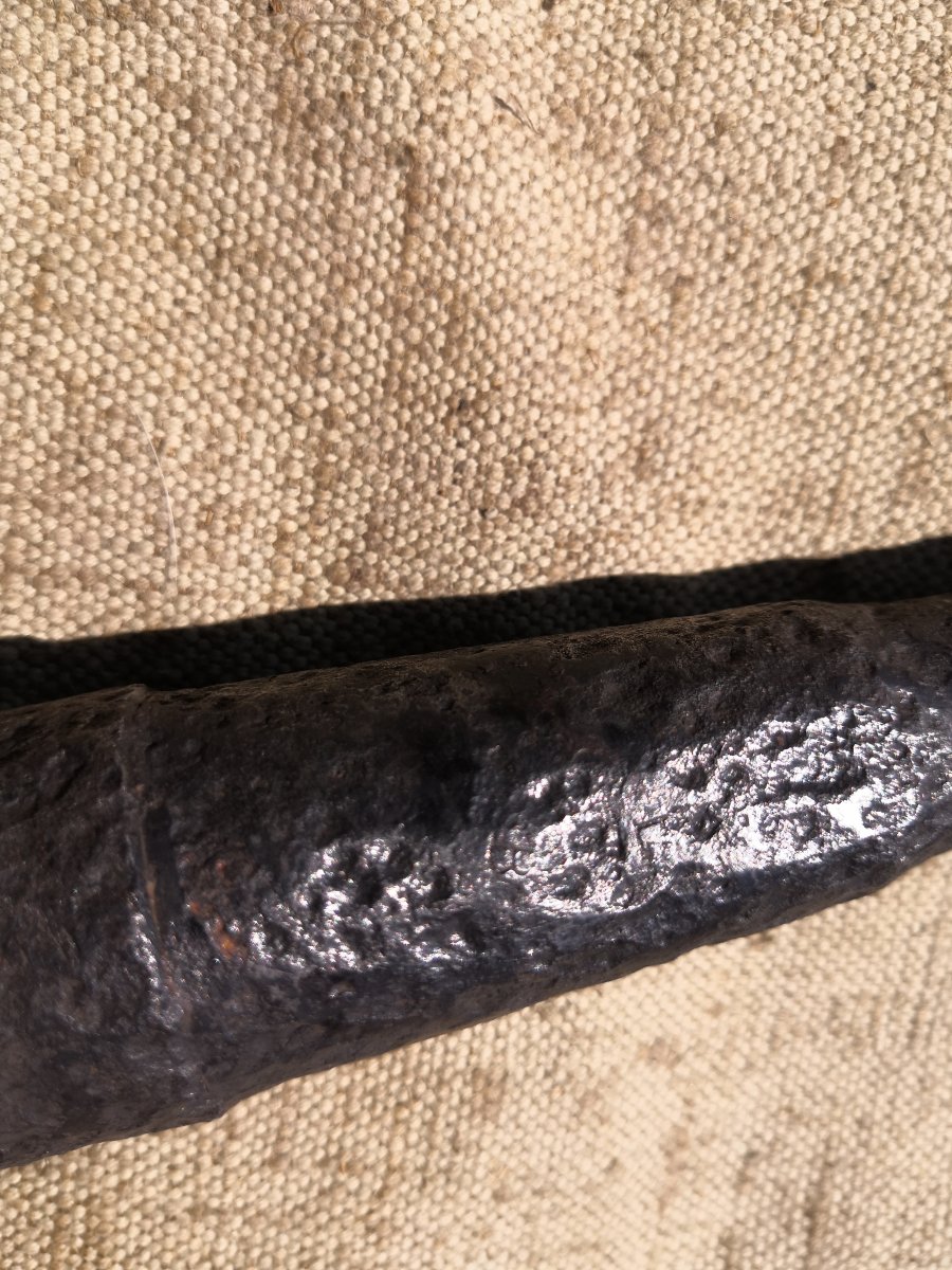

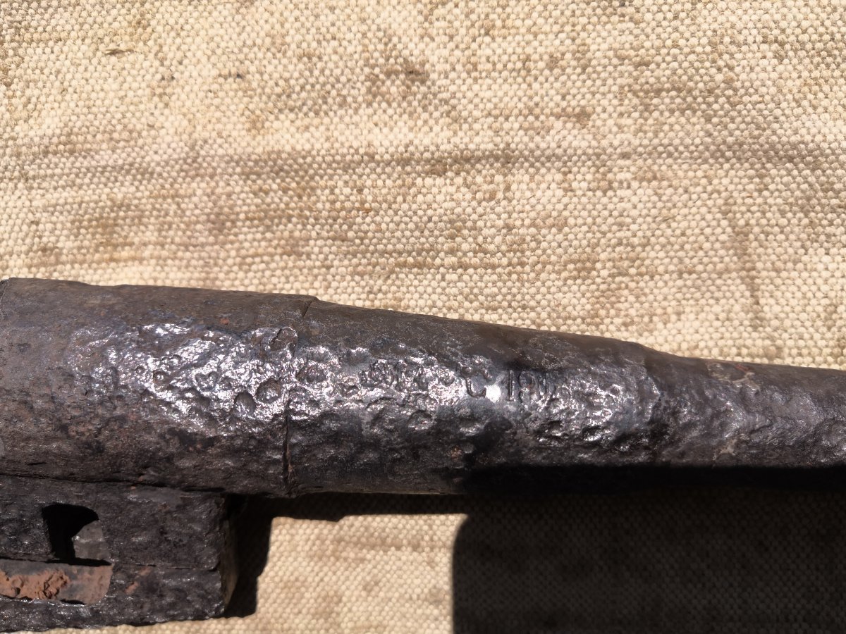

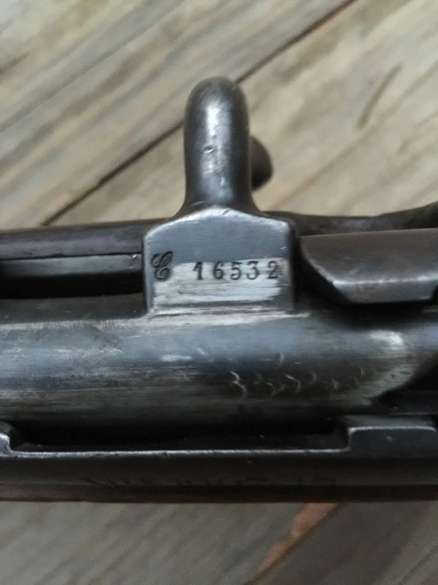

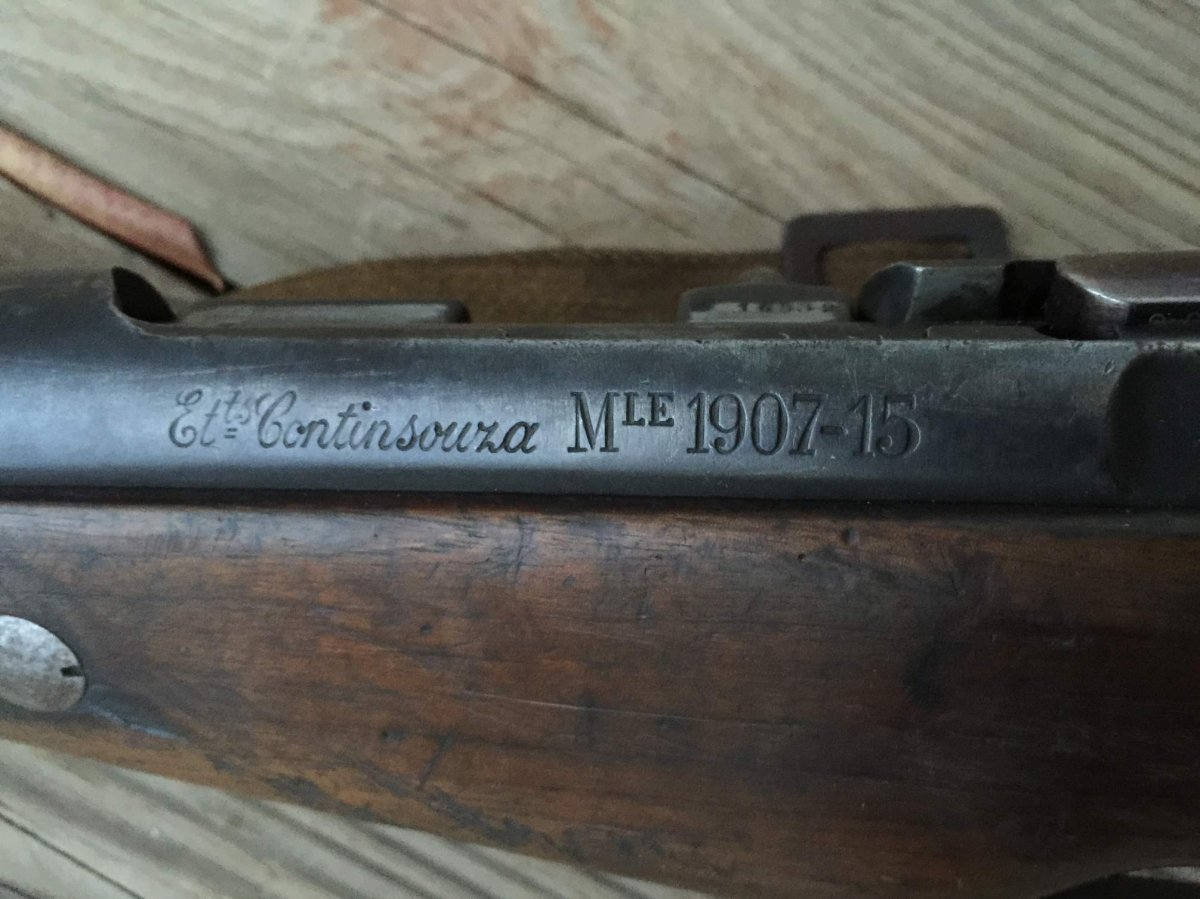

    Клеймо на стволе сохранилось MA C 1916

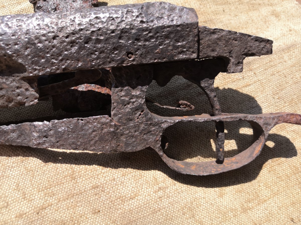

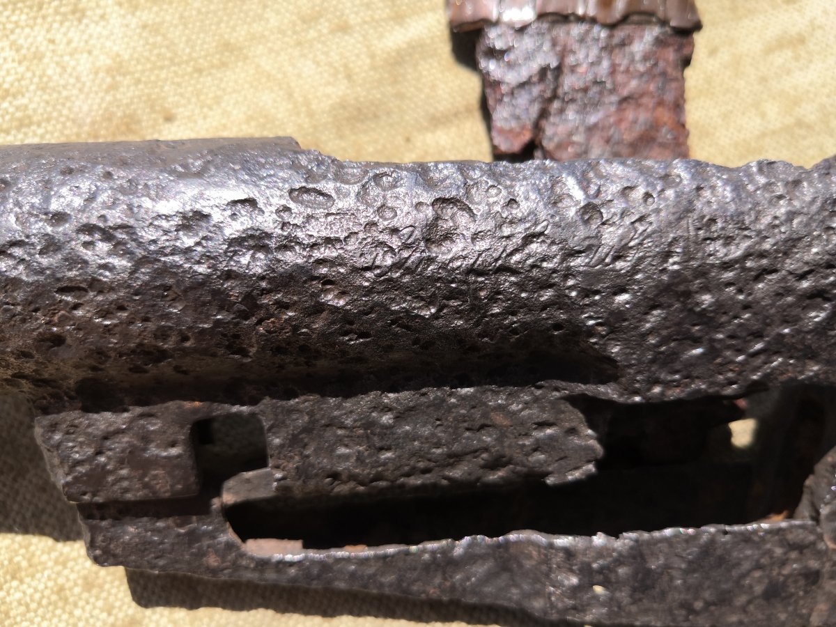

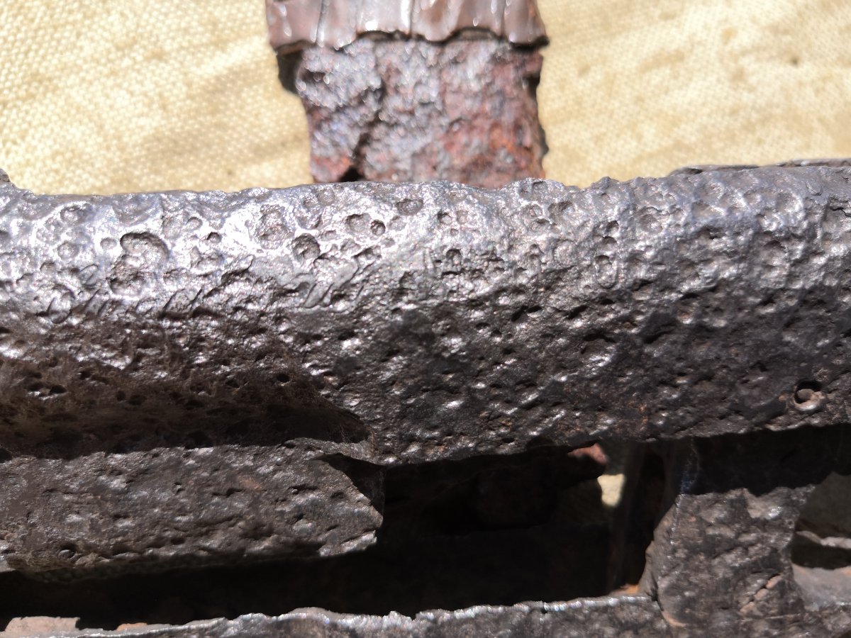

    На ресивере дела по хуже. "Mle 190* -"
    Клеймо завода все ещё расшифровываю, плохо сохранилось.

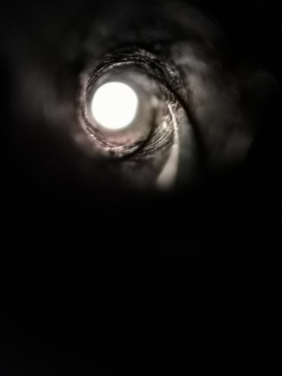

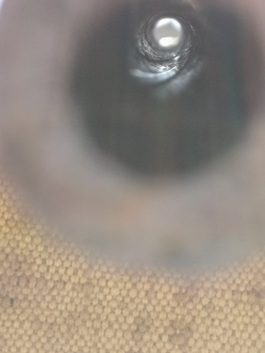

    Патронник на первый взгляд без сильной коррозии, или вовсе без неё. Надо снимать ствол, смотреть. Внутри состояние вполне хорошее как для 104-х лет.
    Подскажите по модификации пожалуйста

    Клеймо завода как на 10:36

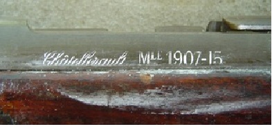

    МА-С - "Шательро"
    далее: "Mle.1907-15"
    Там вариантов не так уж много - дложно бы быть вот такое :)
    Gasser, Моби_002, 663 та 2 іншим подобається це.

    Благодарю)
    На ресивере тоже когда то было клеймо "Шательро "
    Жаль, что это оказалась винтовка. Скорее всего, буду делать карабин. Все равно там 15 не видно:D. И донора на ствол такой длины не хочется искать. Есть мосинка, с неё и сделаю

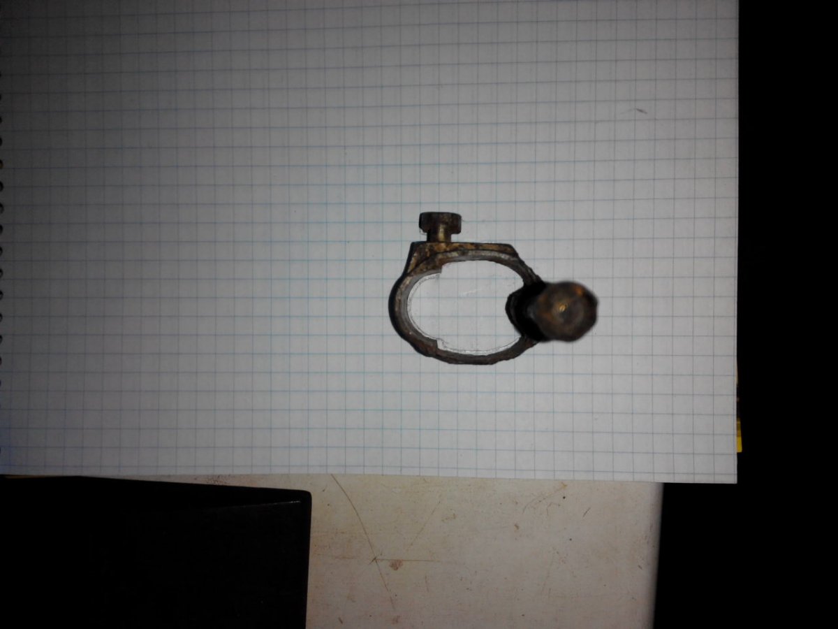

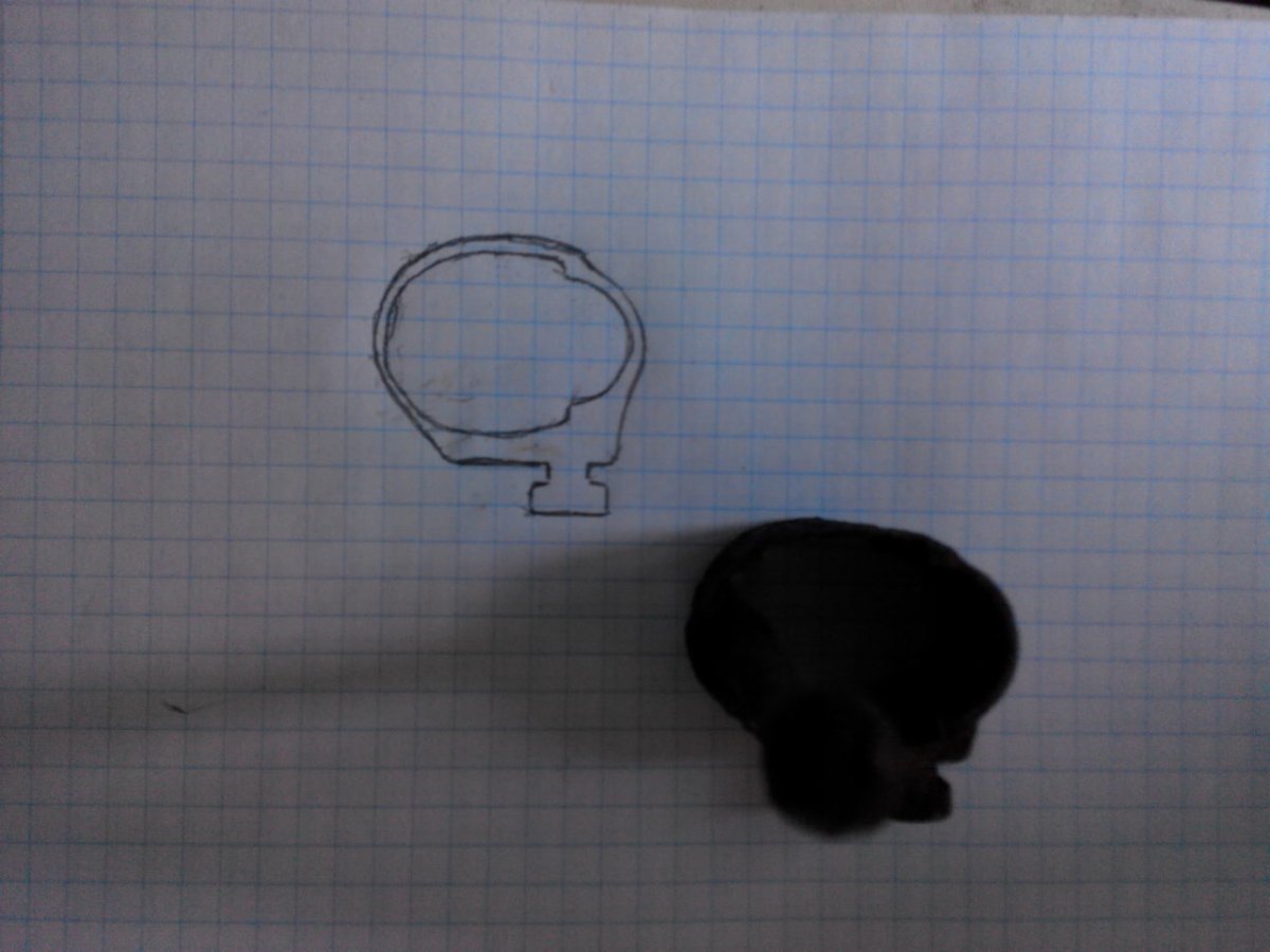

    Уважаемые участники темы.Кто не будь может обвести переднее ложевое кольцо на листке в клеточку?За ранее благодарен.
    MrJonsson81 подобається це.

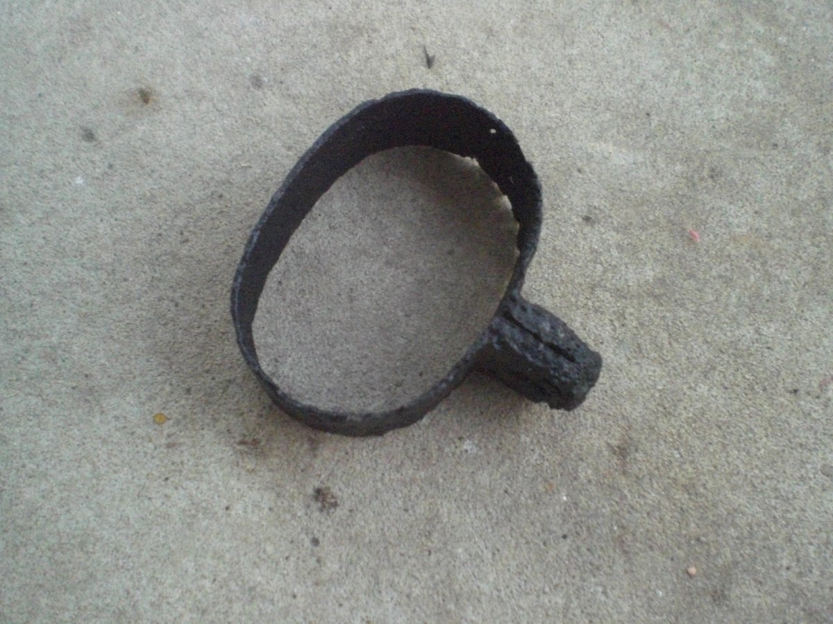

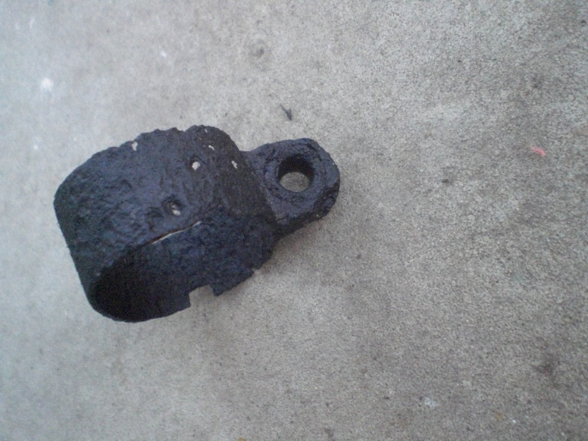

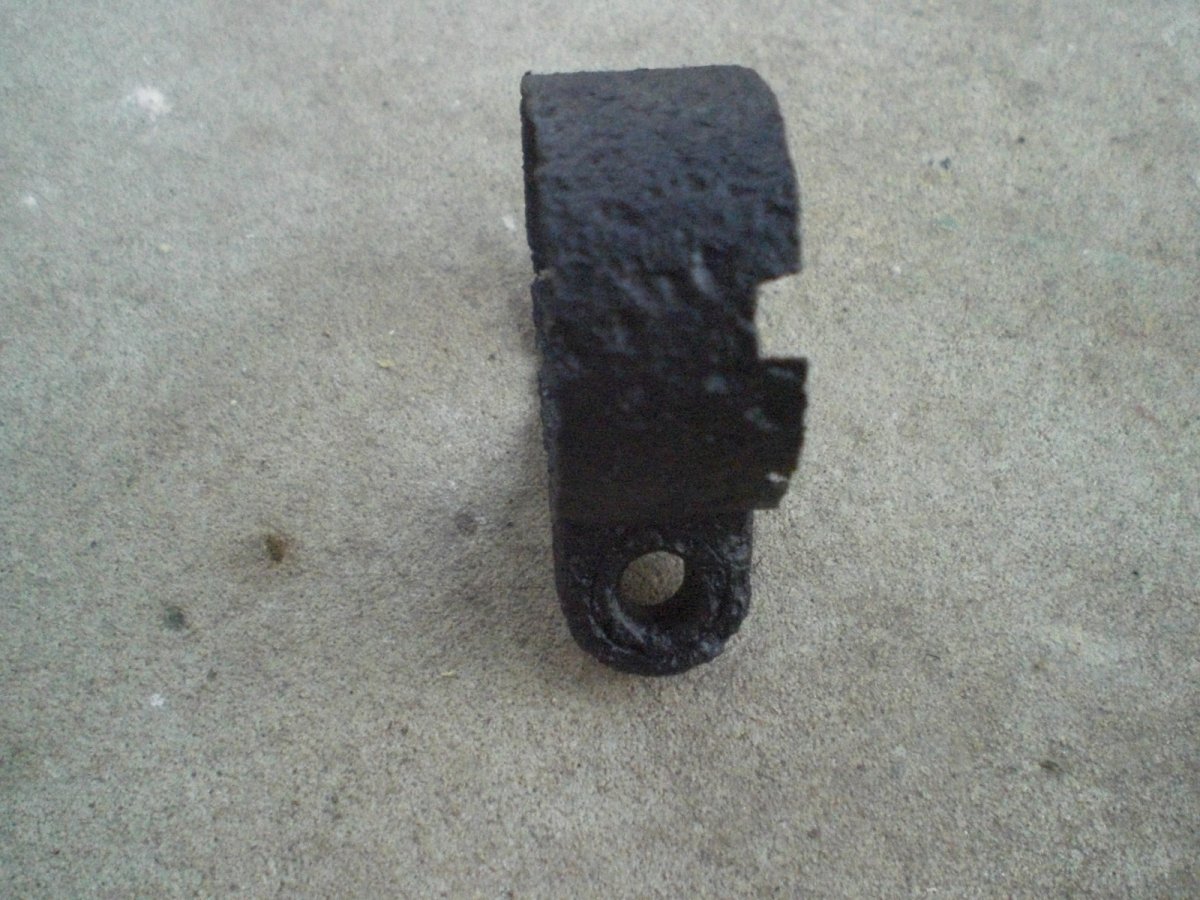

  17. Моби_002
    Моби_002 Oberfeldwebel
    320
    киев

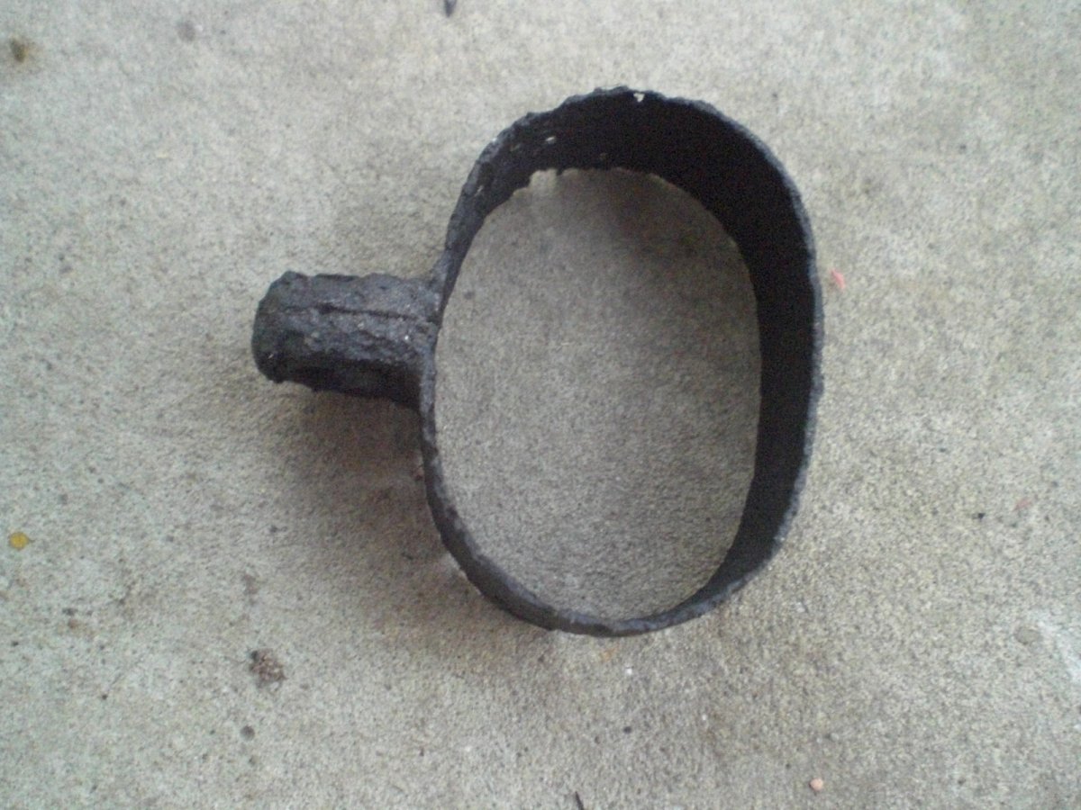

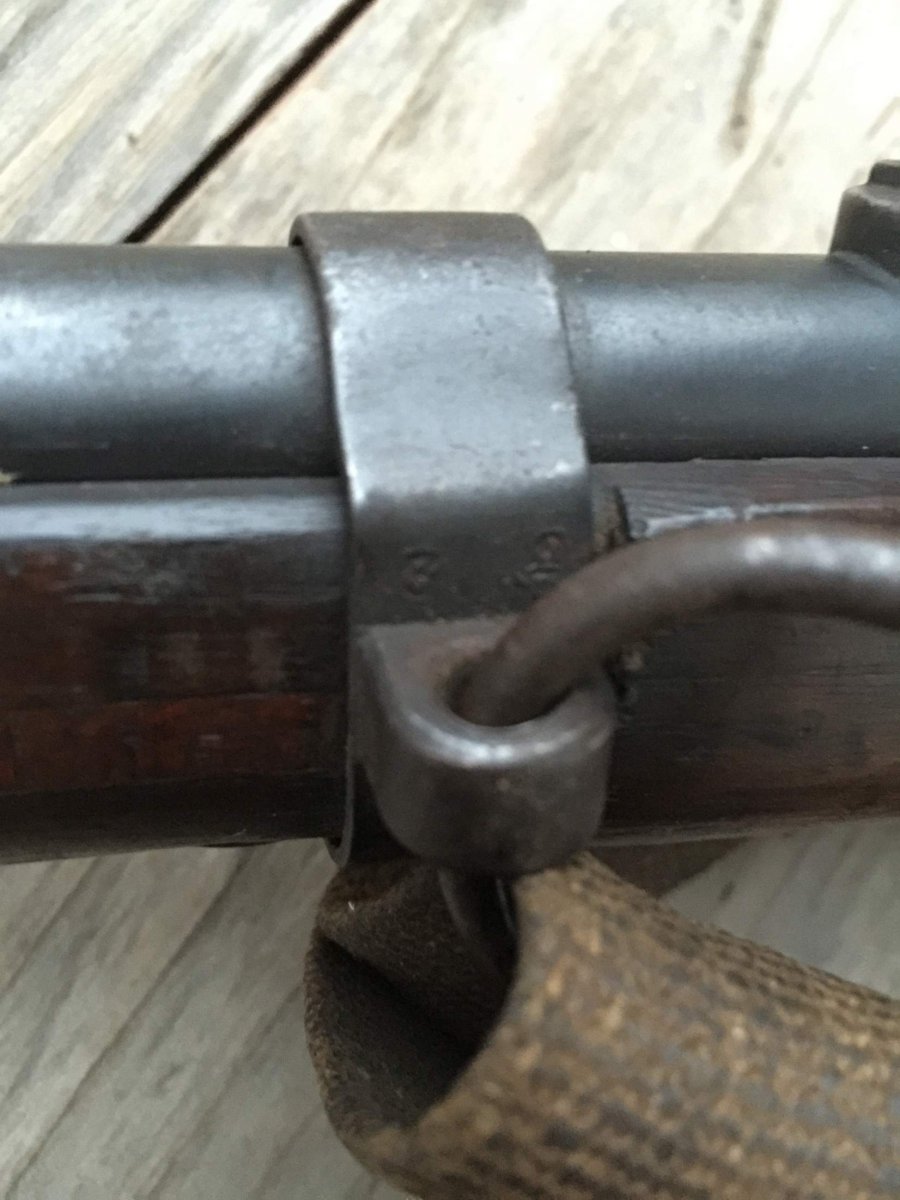

    Как обрисовать сторону с креплением штыка не знаю... IMG_20200905_105247.jpg IMG_20200905_105326.jpg IMG_20200905_105354.jpg
    StudenT(), MrJonsson81, RIHARD 77 та ще 1-му подобається це.
  23. Domovoy 1675
    Domovoy 1675 Leutnant
    728
    1.386
    1.240

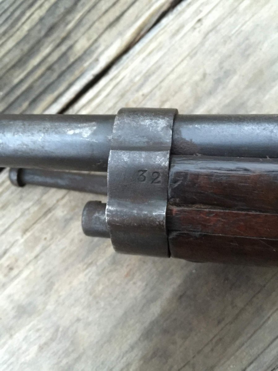

    Доброго. Интересная тема. Просмотрел бегло, читать особо некогда. Подскажите пожалуйста. Это кольцо подходит к карабину бертье м-16. Высота ,внутренняя, 43 мм ширина 30 мм. И для чего там паз.

  24. Моби_002
    320
    киев
    Приветствую. Паз под пружину.По размеру подходит, на карабин ли - не уверен.

    Я
    Кольцо на карабин,вообще под шомпол,но я думаю не проблема внести изменение в чертеж безшомпольного кольца.

  26. d_svystak
    d_svystak Stabsfeldwebel
    784
    Карпати
    Доброго дня! Пане Валера Малінкін ,кільце і є від карабіна Бертьє М 1916( паз ,як було правильно сказано під пружину, для гвинтівки паза на кільці не було,форма та розміри одинакові для карабіна та гвинтівки М 1916).З повагою.
