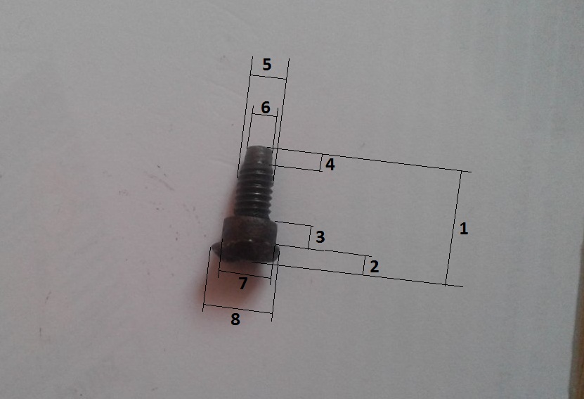

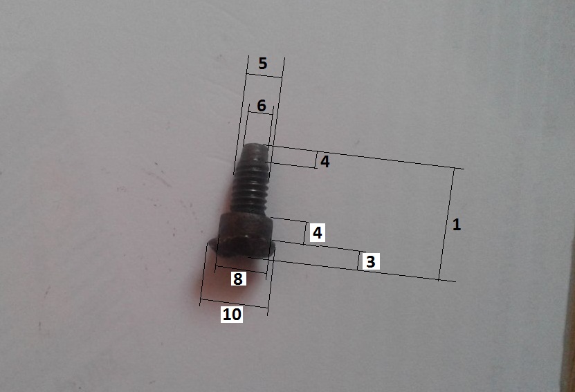

    Ціліндричндрична частина діаметром 8мм,довжиною 4мм, шляпка 10мм на 3мм.Решту Ви маєте.

    Накинув схему у 8 пунктів. По можливості вкажіть розміри під їхніми номерами.

    Если не трудно -напишите все размеры, так будет надёжней и верней. Огромное вам человеческое спасибо

    Думаю эти слова нужно отнести к форумчанину d_svystak он и недостающие размеры проставит. В белых квадратиках известные нам размеры.

    Доброго вечора!Решта: 1- 17мм
    4 - 3мм
    5 - 5,5мм
    6 - 4мм конус до 3,9мм.З повагою!

    Дякую. Тепер повна схема. Користуймося на здоровья.

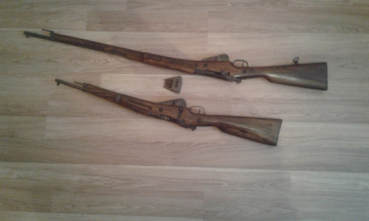

    Доброго вечора! Прийшла моя черга похвалитись.Велике дякую краєзнавцям: 5 нива5, Саймону, 663 за технічну підтримку, 79-ОАЕМП майстру по дереву! Без їхньої праці створення цих ММГ було би не можливе.Поки що бавлюся,а потім думаю вони займуть місце в МКМ.З повагою всім успіхів в житті. 20180804_201403.jpg

    на винтовке вижу колечка не хватает

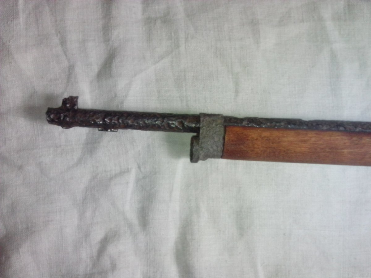

    Дня доброго,любителям тесати,паяти,точити,варити....Є питання по бертьє 1907.В процесі малювання лекала,й постала проблема.Не знаю на якій відстані від кінця ствола знаходиться прилив під штик.Самого штика немає.В кого є можливість,заміряйте.Буду дуже вдячний.

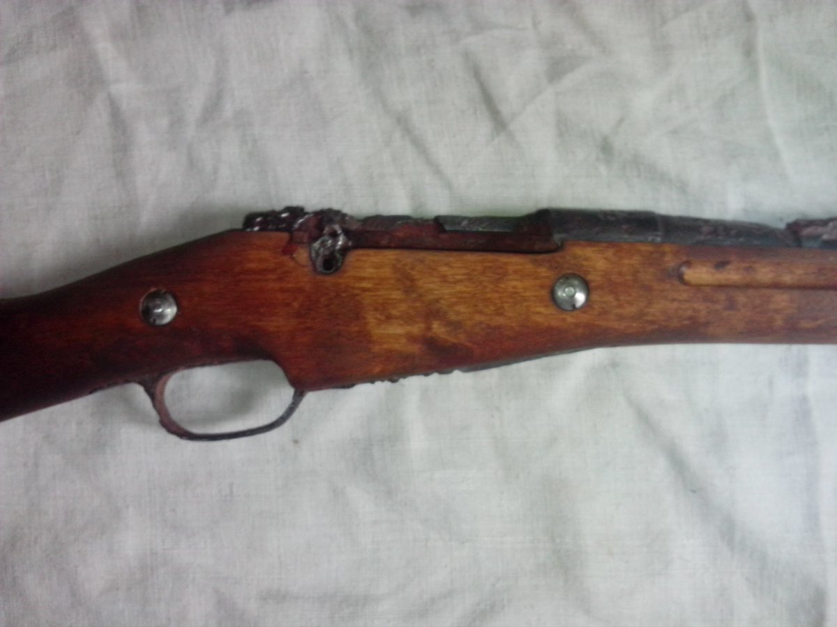

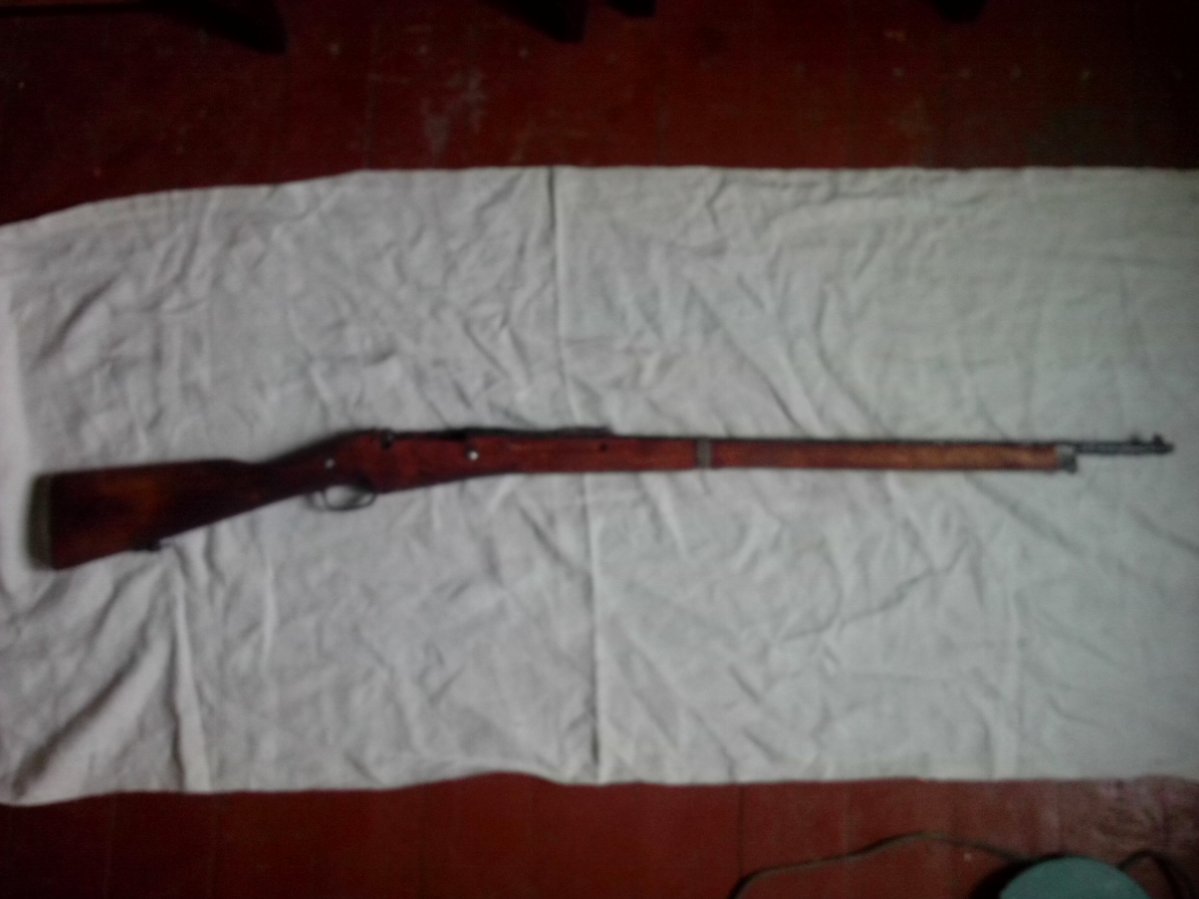

    Дня доброго.От приймайте в ряди.Вийшло малость кривенько.Береза,морилка,віск.Не бакланьте за покриття,просто було цікаво поекспериментувати з воском.Також цікавлять частини затвору.Авось в когось в закромах є,буду вдячний.якщо відгукнетеся.Дякую всім за наявність креслень обвісу,без яких все б було набагато довше й ваще.
    :beer:На черзі прицільна планка

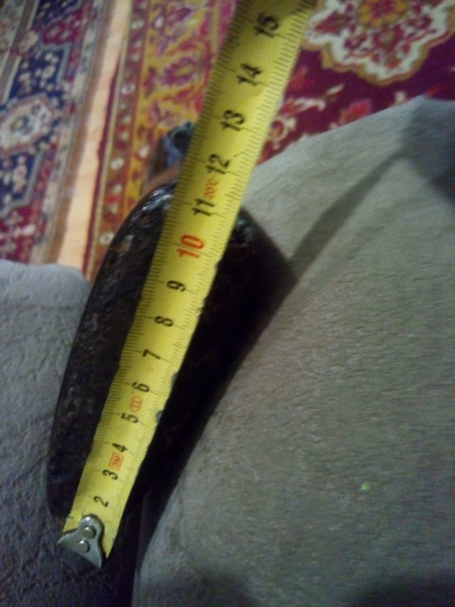

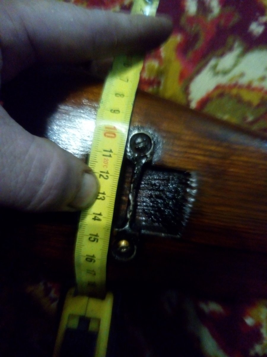

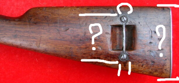

    Приветствую Камрады! Поделитесь пожалуйста размерами скобы под ремень и высоту тыльника .Заранее благодарю. Fusil Berthier (55).jpg

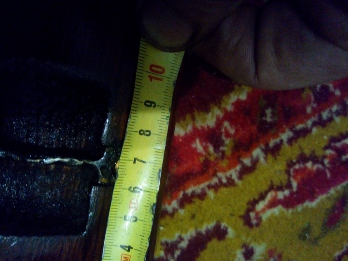

    Как то так.

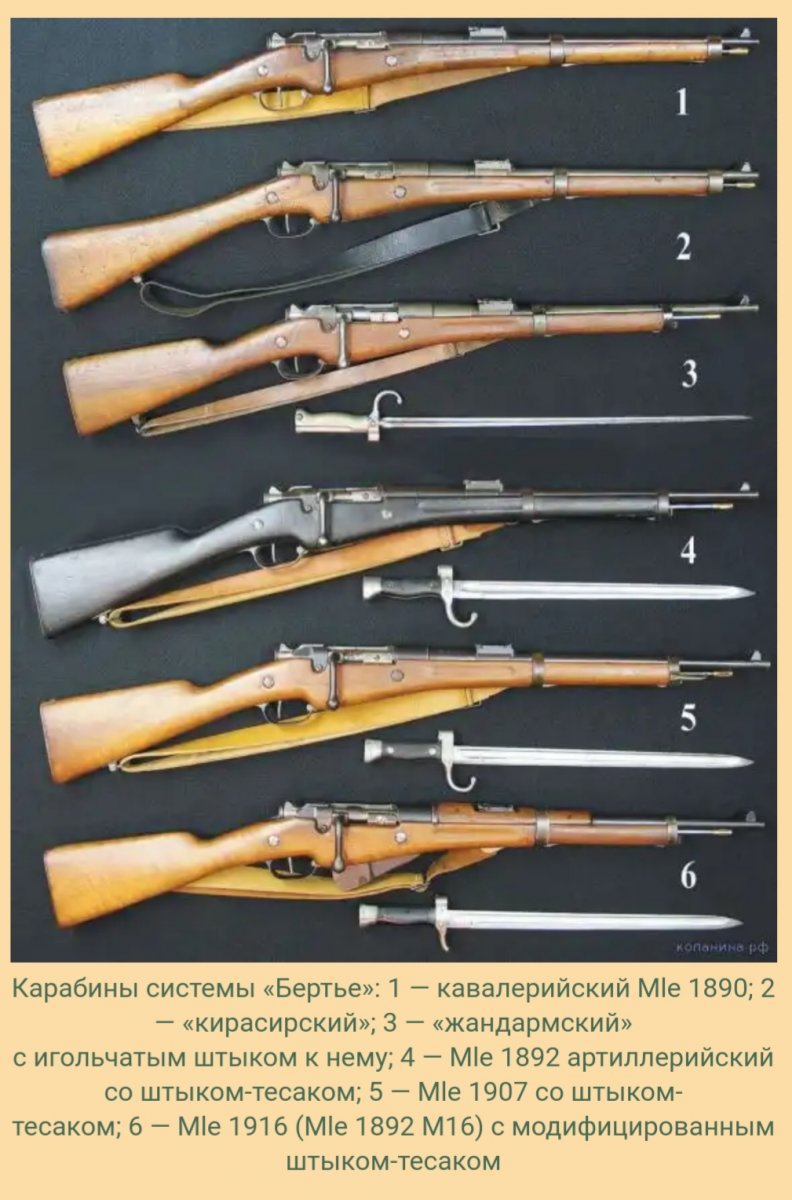

    Добрый вечер Камрады, такой вопрос - я так понимаю на карабине в прикладе скоба под ремень и на цевье кольцо с кольцом под ремень, а на винтовке антабка под ремень снизу приклада и на цевье так же внизу и еще у них высота тыльника разная - правильно я понял ? разьясните пожалуйста,заранее благодарен

    Разновидности карабинов.
    1 и 6 антабка с боку, у остальных с низу
