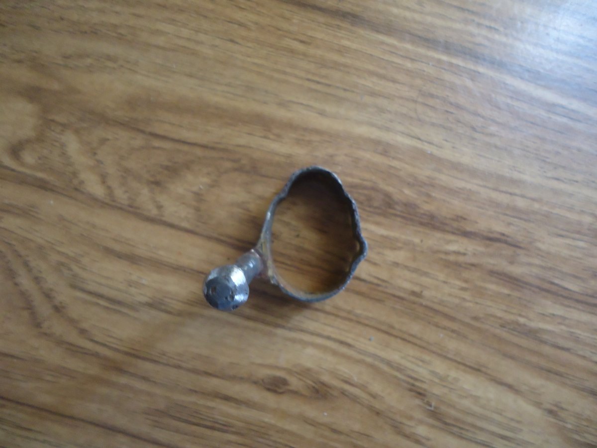

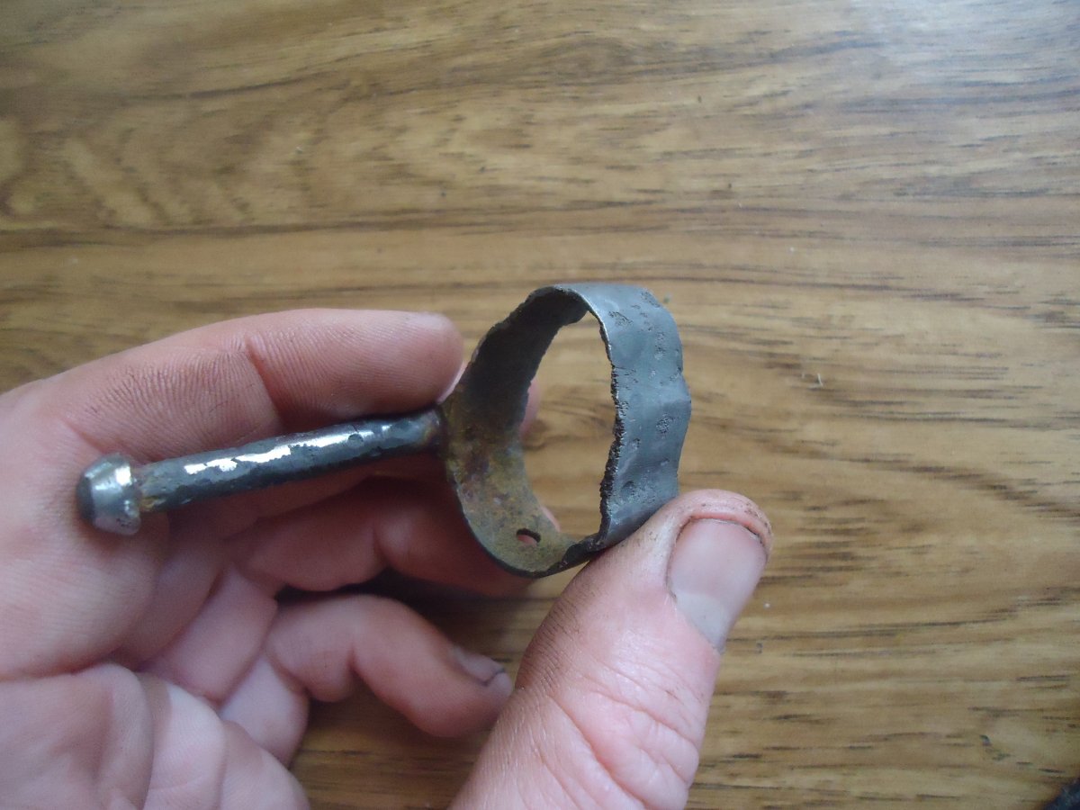

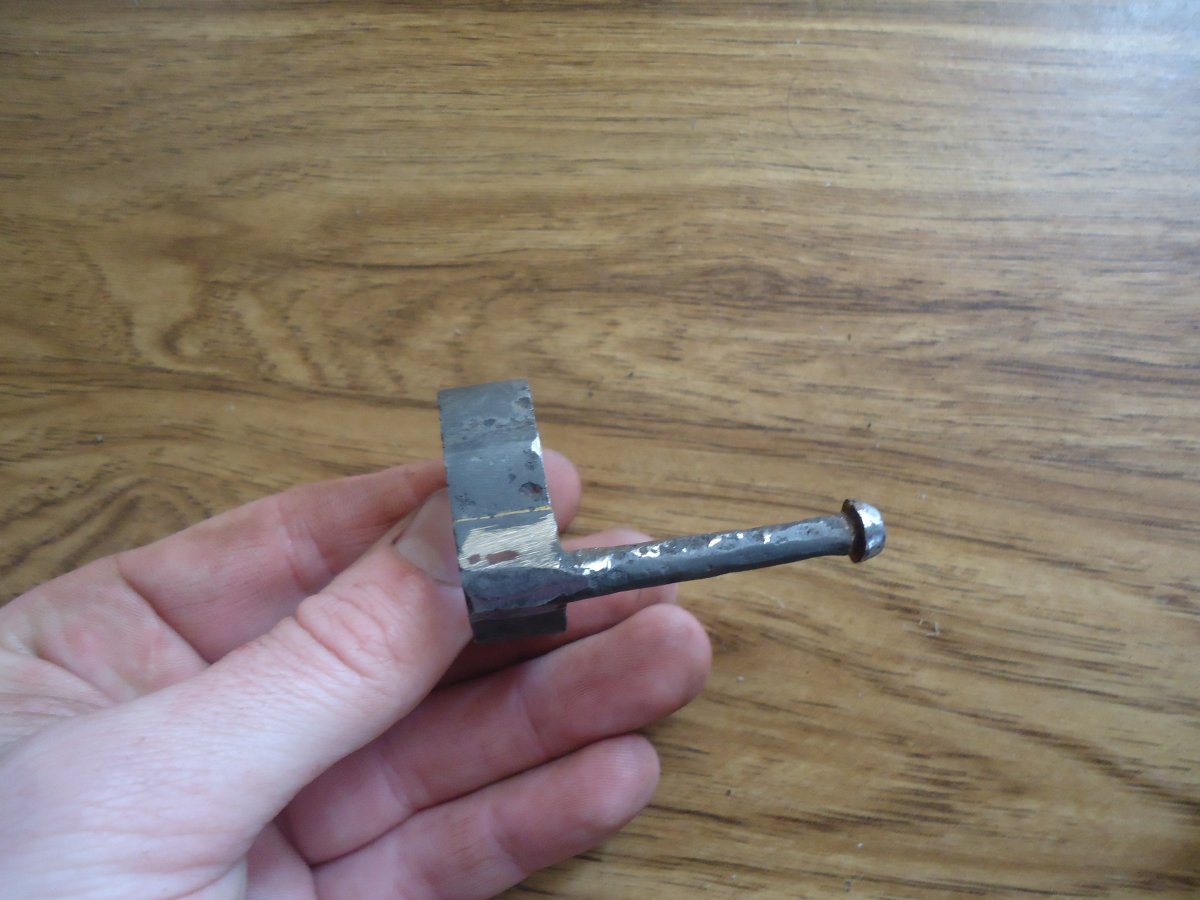

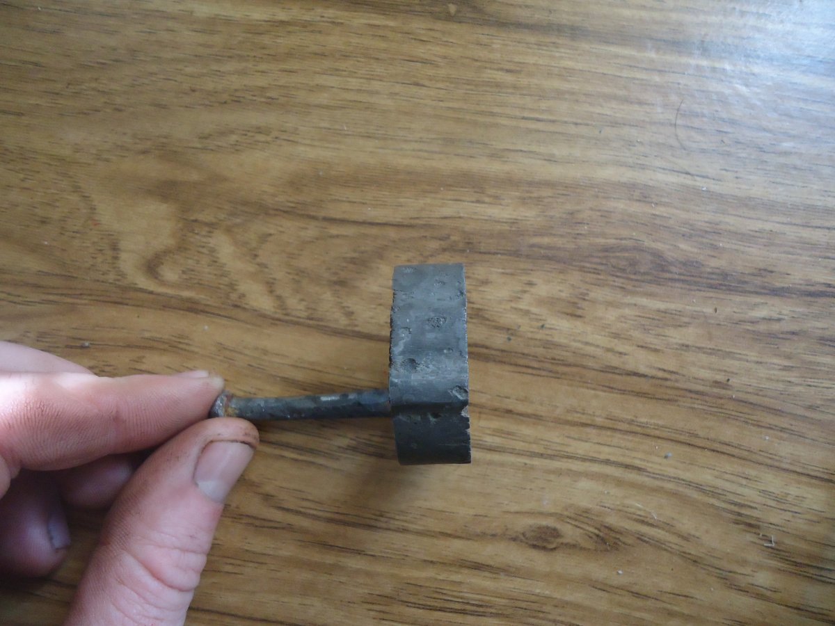

    Почистил колечко карабина, нужно убрать каверны и можно красить
    ГеннадийВ та 663 подобається це.

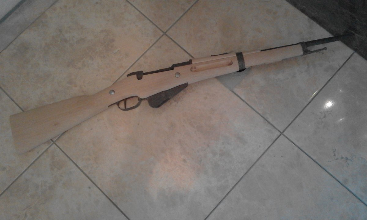

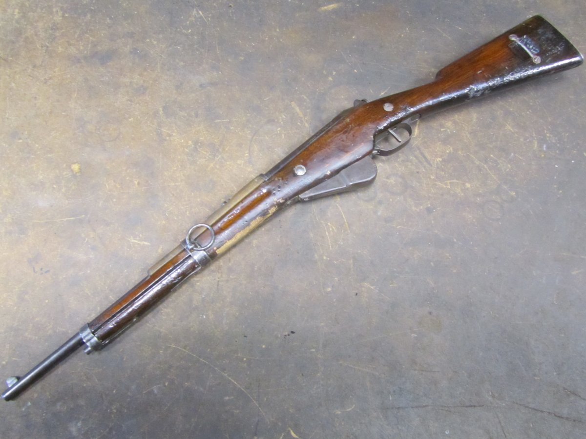

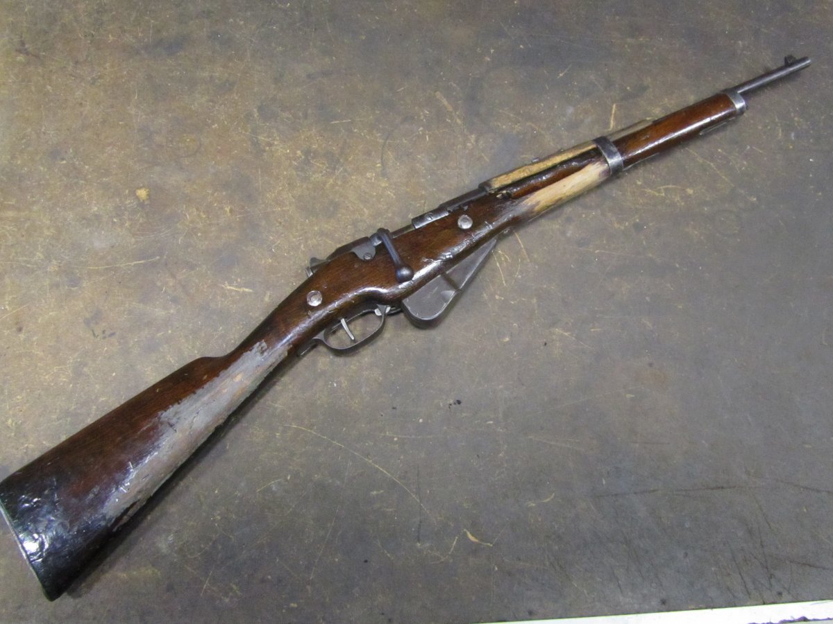

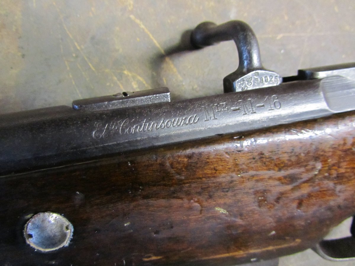

    Вот в наш клуб пришел такой фрацуз.
    ГеннадийВ, ArtBorsuk, Медный та 3 іншим подобається це.

  8. Helmut Hesler
    Helmut Hesler Leutnant
    1.181
    LITHUANIA
    Не совсем - нету шомпола, приклад /ложе покрыто наверное эпоксидкой и очень грубо. Подозреваю, что таким образом кто то пытался придать вид в некоторых местах прогнившему дереву.
    Также чего то нехвотает в механизме подавателя - он болтается в верх /низ произвольно(пружыны робочие). Есще незнаю как быть с обоймами - надо пустить под холостой патрон.

    я бы ложе обдер зачистил. возможно ремвставки поставил а потом либо маслом пропитать либо лаком вскрыть

    шомпола в последний моделях часто убирали, в канавки шомпола ставили ремвставки

  11. Helmut Hesler
    1.181
    LITHUANIA
    Это последяя модель?
    Есть масло которое укрепит плохие места?
  12. Jawist
    Jawist General-major
    17
    26
    7.741
    Слобода
    как бы да, это обр. 1916 после уже пошли винтовки мас и эти винтовки после тоже переделывали под 7 калибр мас.
    любое масло уже укрепит дерево, льняное самое лучшее будет или любое оружейное для ухода за ложем.

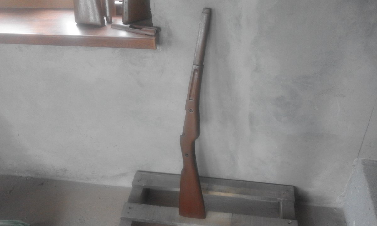

  13. Helmut Hesler
    1.181
    LITHUANIA

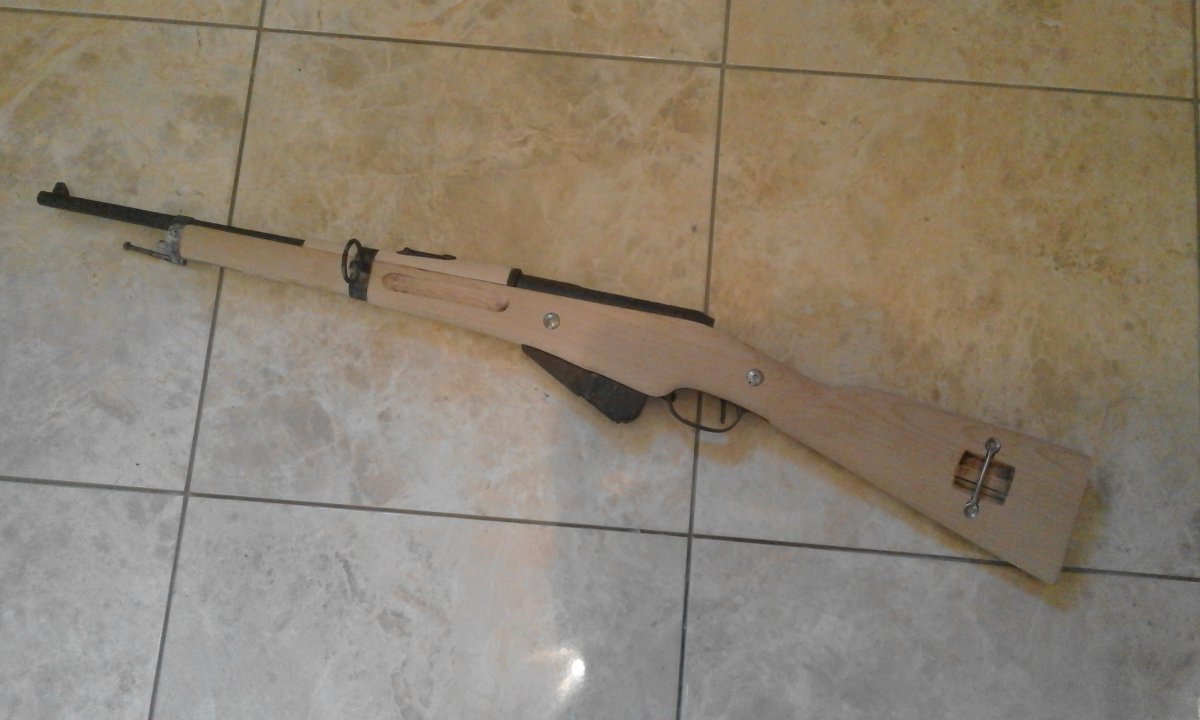

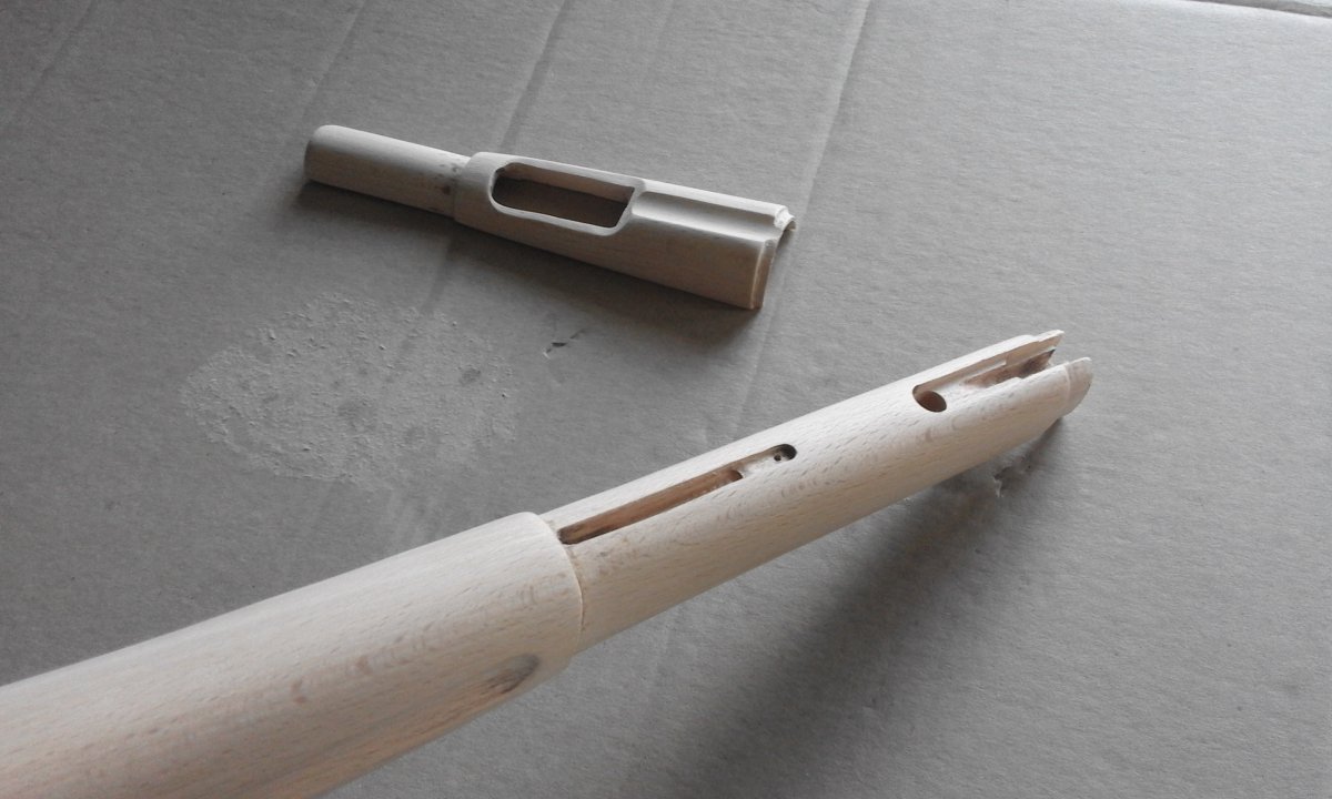

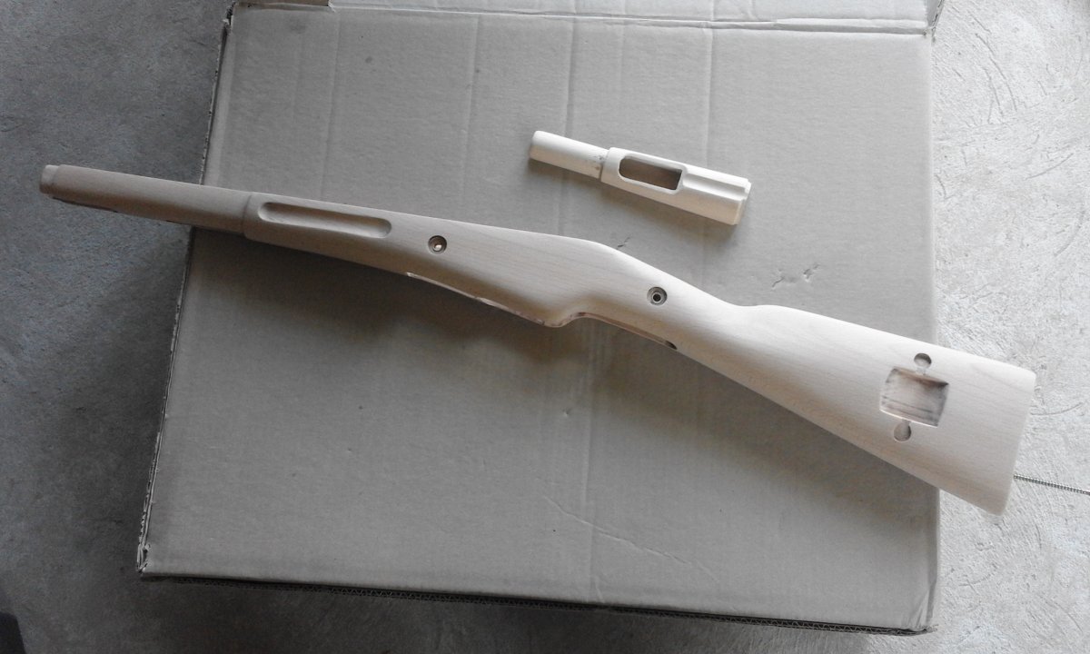

  14. 663
    663 ✠ Moderator
    17
    7.582
    Україна.

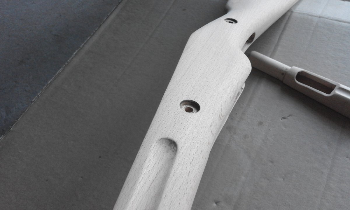

    Тоже не топчусь на месте. Есть ложе, подгонялось под моё железо. Дальше дело за желанием поработать, детали практически все собраны.
    ГеннадийВ, ArtBorsuk, ALEKS81 та 2 іншим подобається це.

    Отлично вышло! мушку ж теперь образмерте мне
    663 подобається це.

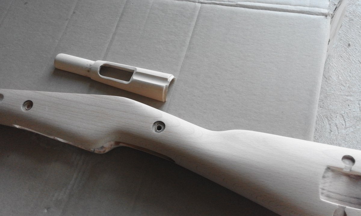

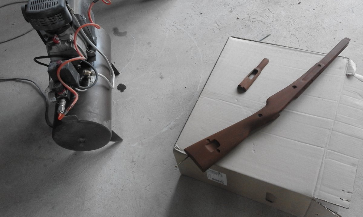

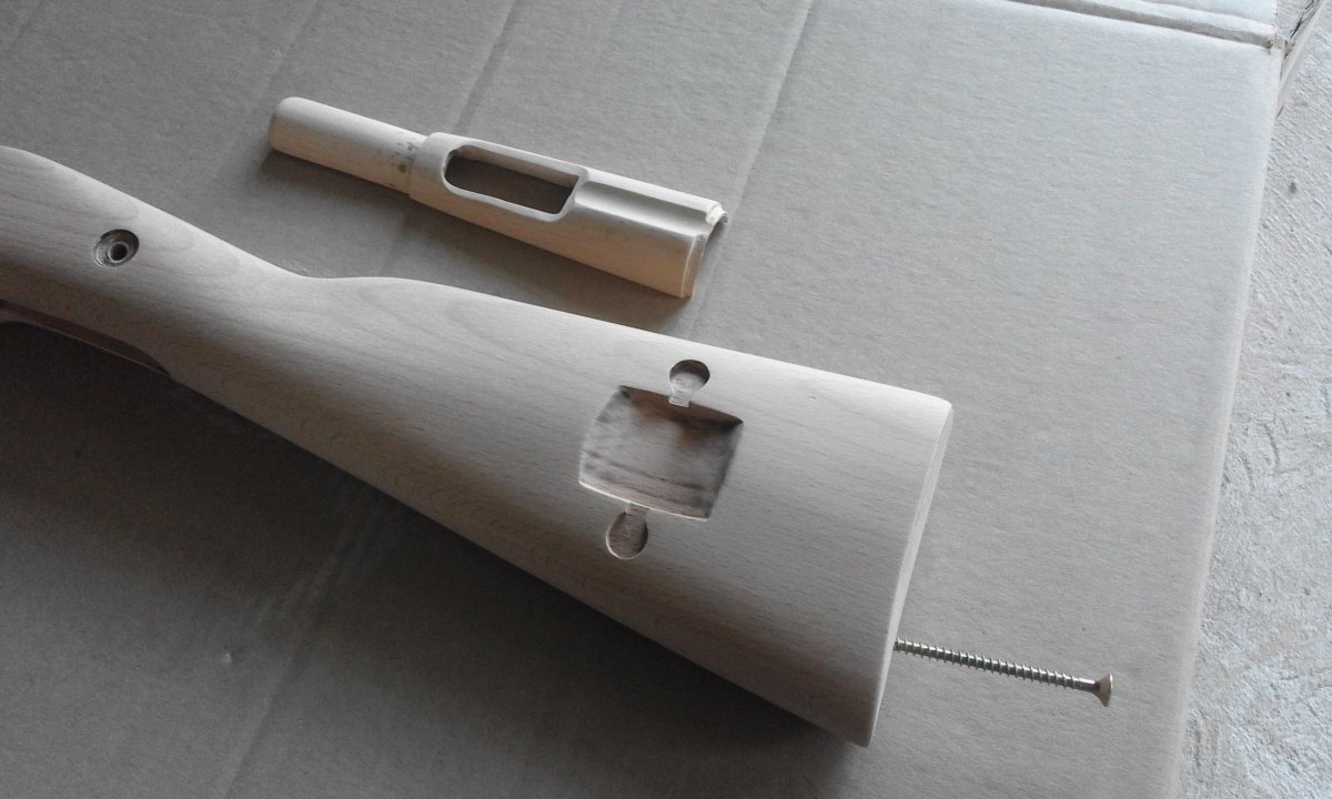

  17. 663
    663 ✠ Moderator
    17
    7.582
    Україна.

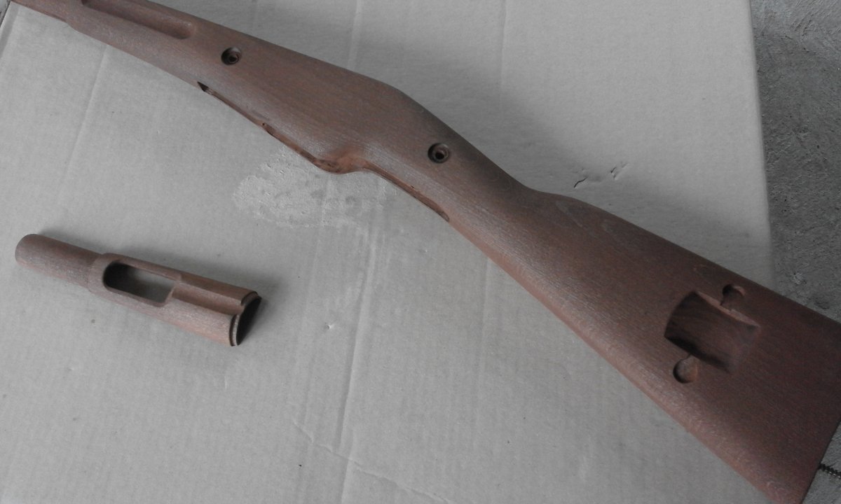

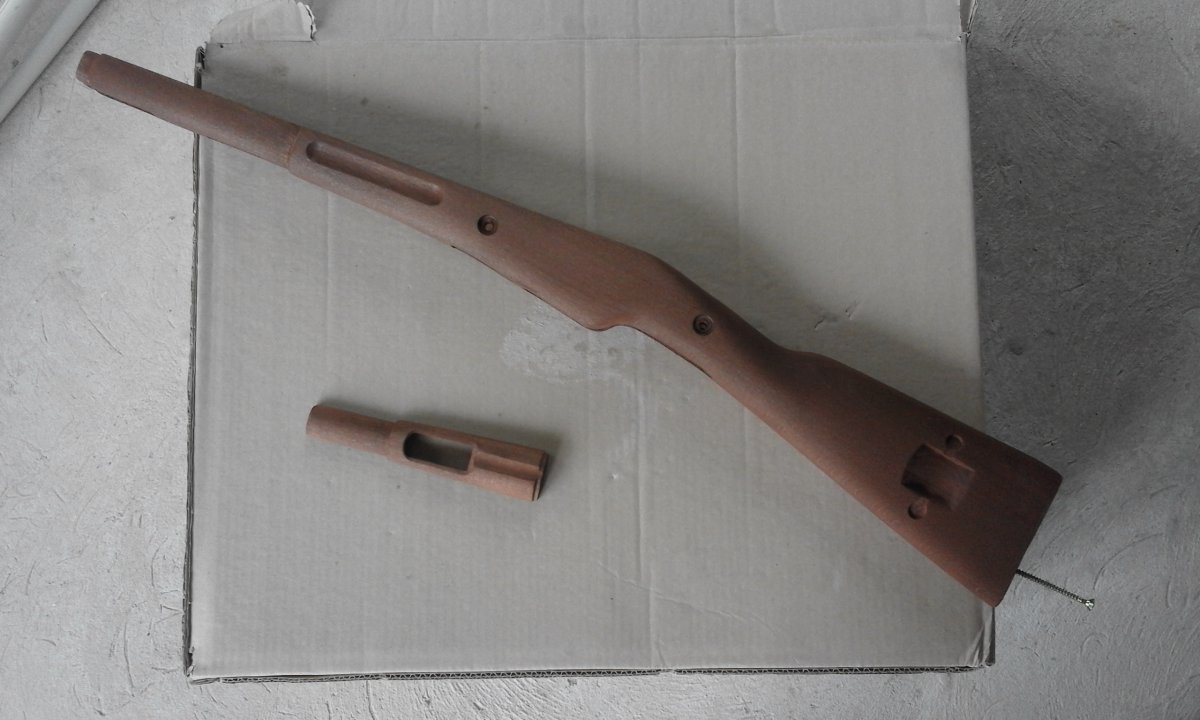

    Подготовил ложе под морилку. Зачистил всё и подогнал под металл. Вкрутил в отверстие для крепления тыльника длинный шуруп, потом послужет как подставка при лаковке.
    ГеннадийВ, Alex_l76, ArtBorsuk та 3 іншим подобається це.

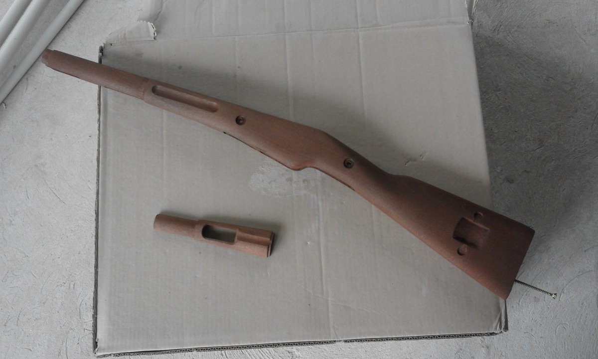

  18. 663
    663 ✠ Moderator
    17
    7.582
    Україна.

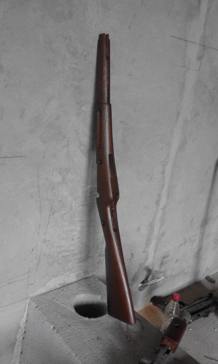

    Покрил морилкой в несколько слоёв. Получилось то что хотел. Работал краскопультом.
    ГеннадийВ, ArtBorsuk, Amadeus та 4 іншим подобається це.

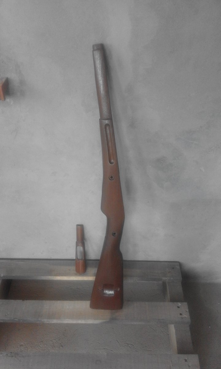

  19. 663
    663 ✠ Moderator
    17
    7.582
    Україна.

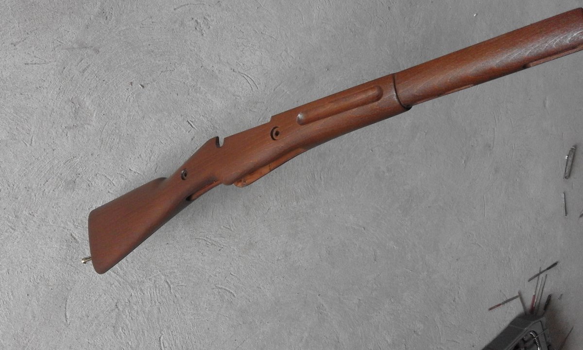

    Покрыл лаком. После праздников думаю придётся наложить ещё один слой. На фото только после покрытия.
    ГеннадийВ, ArtBorsuk, Amadeus та 3 іншим подобається це.

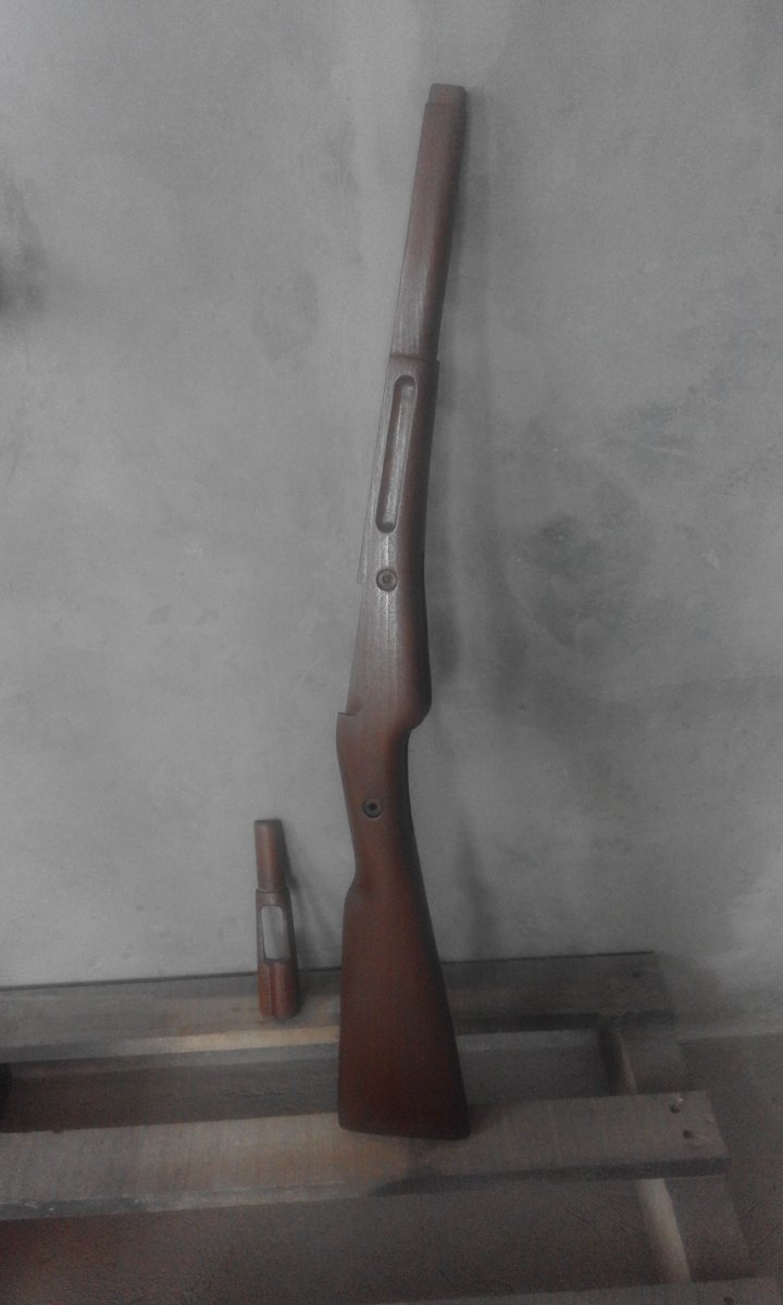

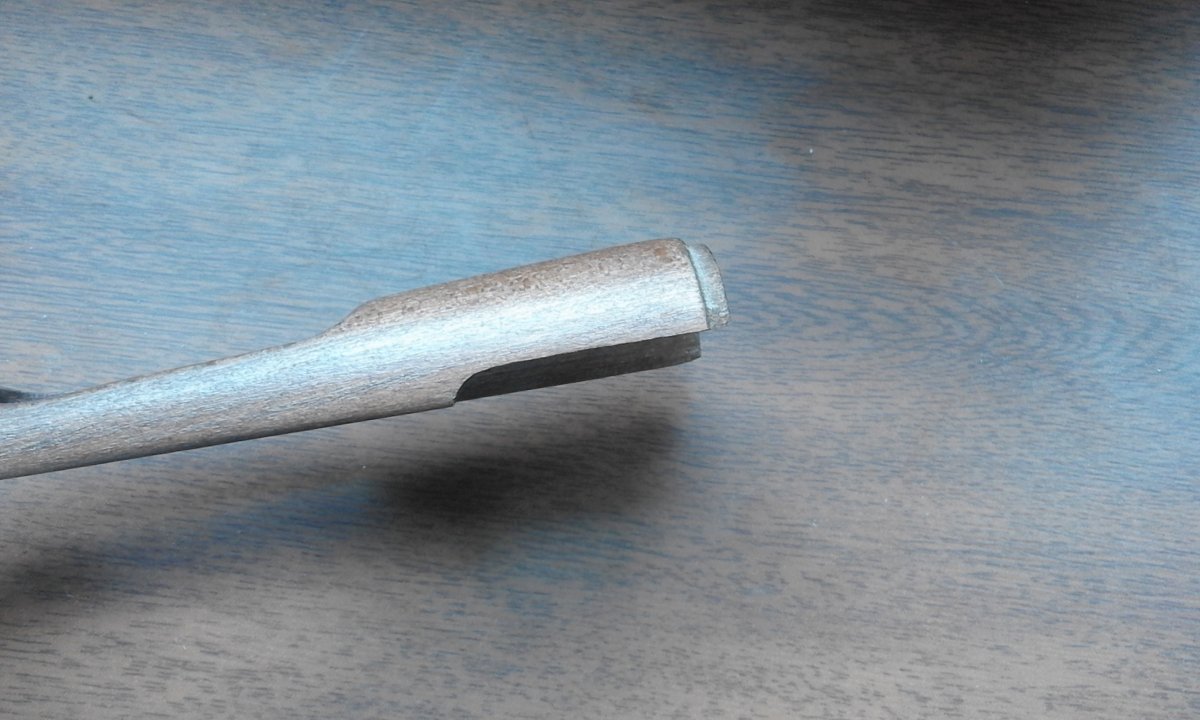

  20. 663
    663 ✠ Moderator
    17
    7.582
    Україна.
    Всё же ещё нашёл одну недоработку. Вот исправил. Не смотря что всё было уже пролачено, выфрезеровал вырез под номер карабина. Подкрасил и пролачил. Уже высохло.
    ГеннадийВ, ALEKS81, БЛК та ще 1-му подобається це.

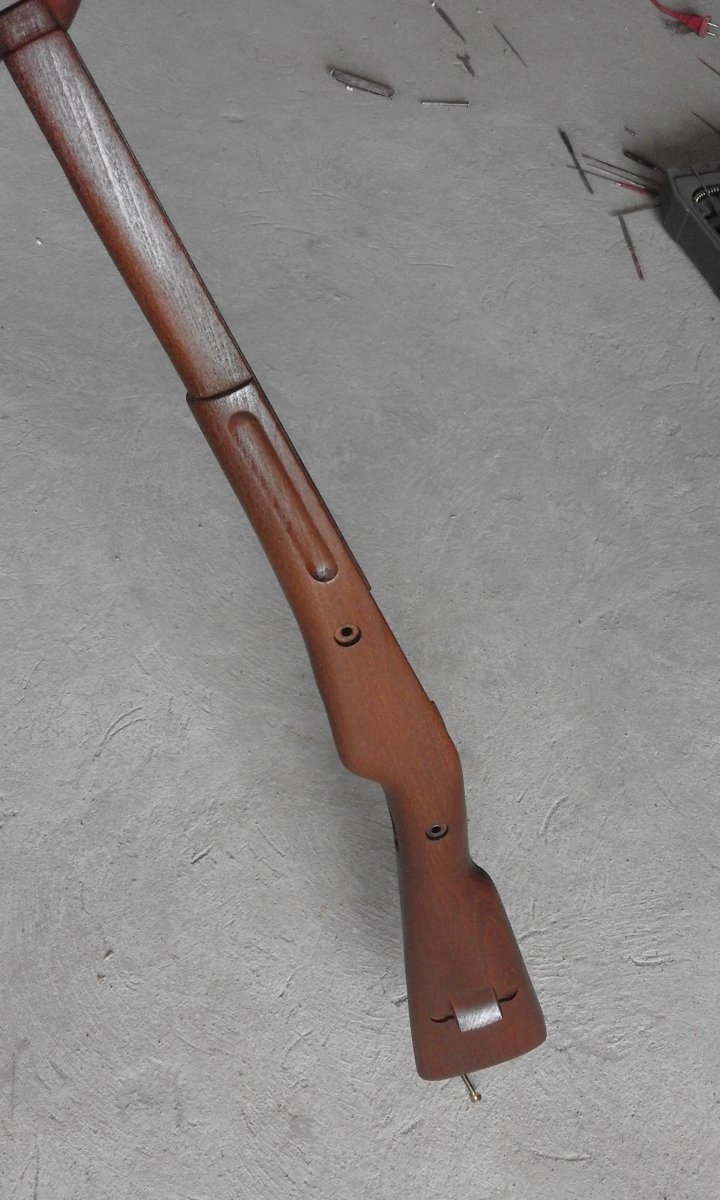

  21. 663
    663 ✠ Moderator
    17
    7.582
    Україна.
    После полной просушки. Теперь дело за железом.
