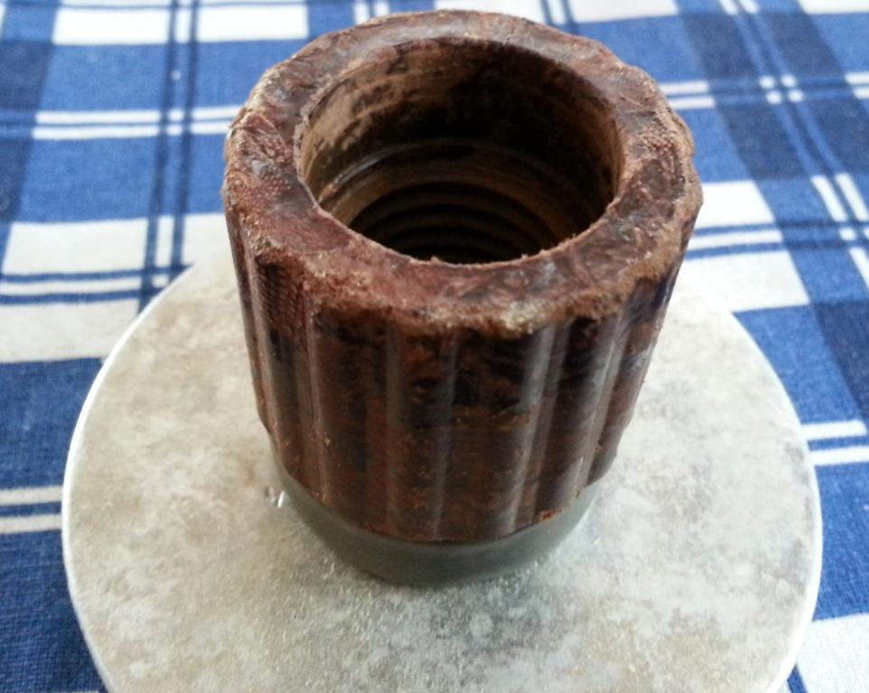

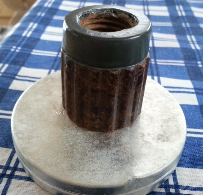

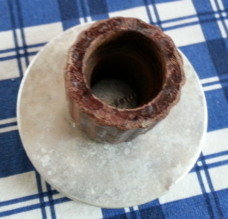

  5. borman66
    borman66 Stabsgefreiter
    629
    Земля Богдана і Тараса
    Открутил, бакелиту звезда:smile_4:
  6. Senya
    Senya Stabsgefreiter
    238
    Она все-таки откручивается!У меня получилось спустя пол-года.
