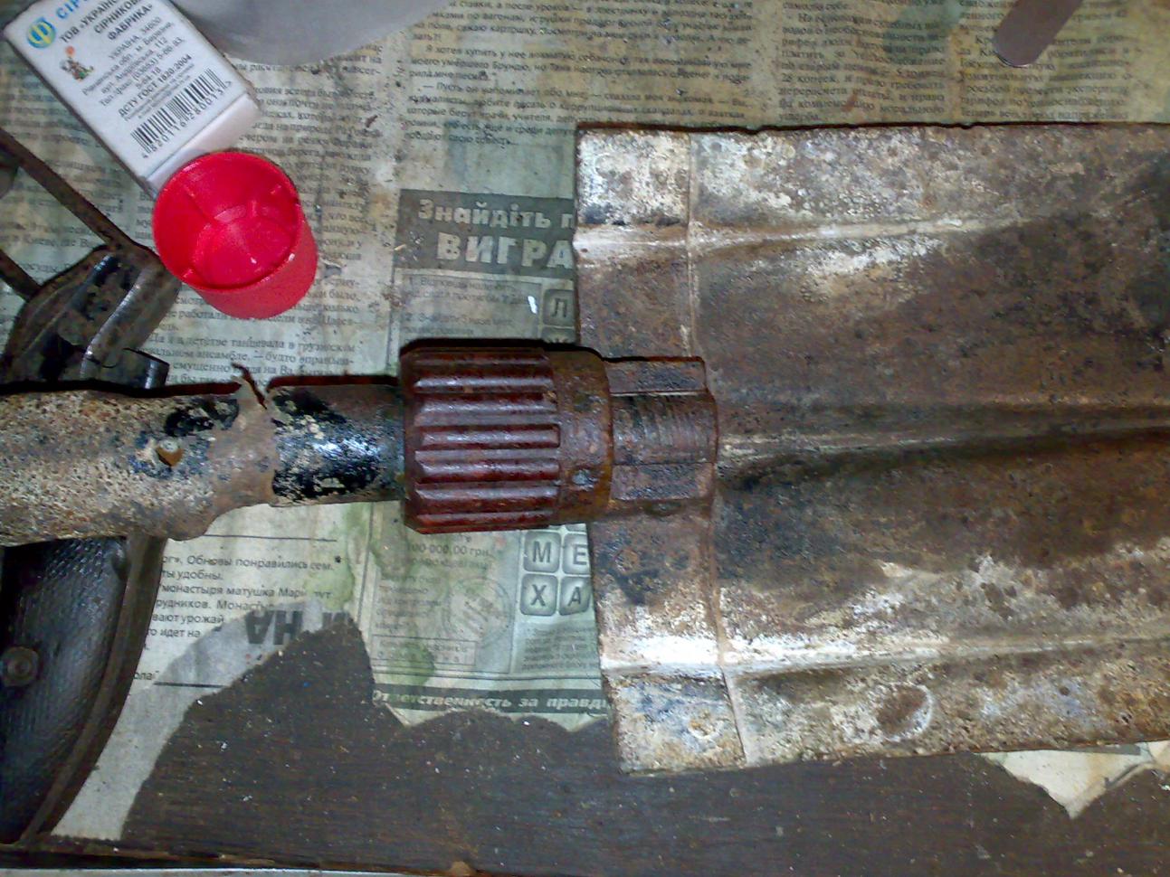

лапатка треба допомогу.
Тема у розділі 'Реставрація знахідок', створена користувачем урк, 31 жов 2011.
  1. урк
    урк Leutnant Клуб взаимопомощи
    6.080
    камради була тема про лопатку так і вмерла з форумом
    пройшло десь не мало не багато пів року:)
    рзультат нульовий !:eek:o_O
    що зробити щоб її розкрутити ? закепіла намертво

    хотілось би гуманніше ... жаль штиря.. потім уже не те буде...
    та от підливав, спочатку регулярно що дня десь протягом півтора тижня , а потім 1 на тиждень... щось ніяк... папугаєм пробував крутити в руках ( зі злості ) хоча попереджали що гайка може лопнути.. їх хоть би шо , а не відкручується...
    забув додати пару днів відстукував деревяним бруском...

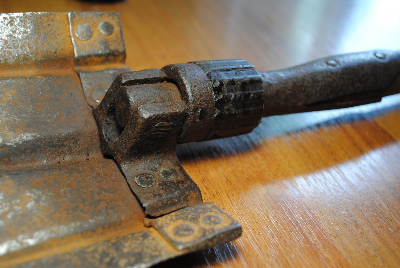

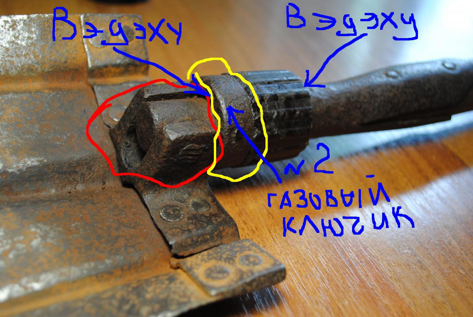

    Для простукивания использую резиновый молоток, которым плитку укладывают.... можно сильно очень бить, смачивал тормозухой, ВД, солярой недельку с одной стороны, потом переворачивал и смазываал с другой стороны.... откручивал газовым ключиком через велосипедную камеру. Перед тем как открутить, для начала пробуем закрутить - расшатываем так сказать.... в тески я зажимал П-образную часть которая в месте изгиба.... раскрутилось за две недели, можно было и раньше, но времени не хватало.

    у меня две лопаты и обе ракрутились.... гайка не полностью бакелитовая....
    там где написал вэвдха ставил вертикально и заливал то с одной то с другой стороны через пару дней то тормозуху то вэдэху.... за металическую гайку брался ключиком газовым узким и крутил... расшатывая. Заусенцы появлялись на гайке, но после раскрутки напилинг или наждачинг, и всё гуд... следы пропали)))
