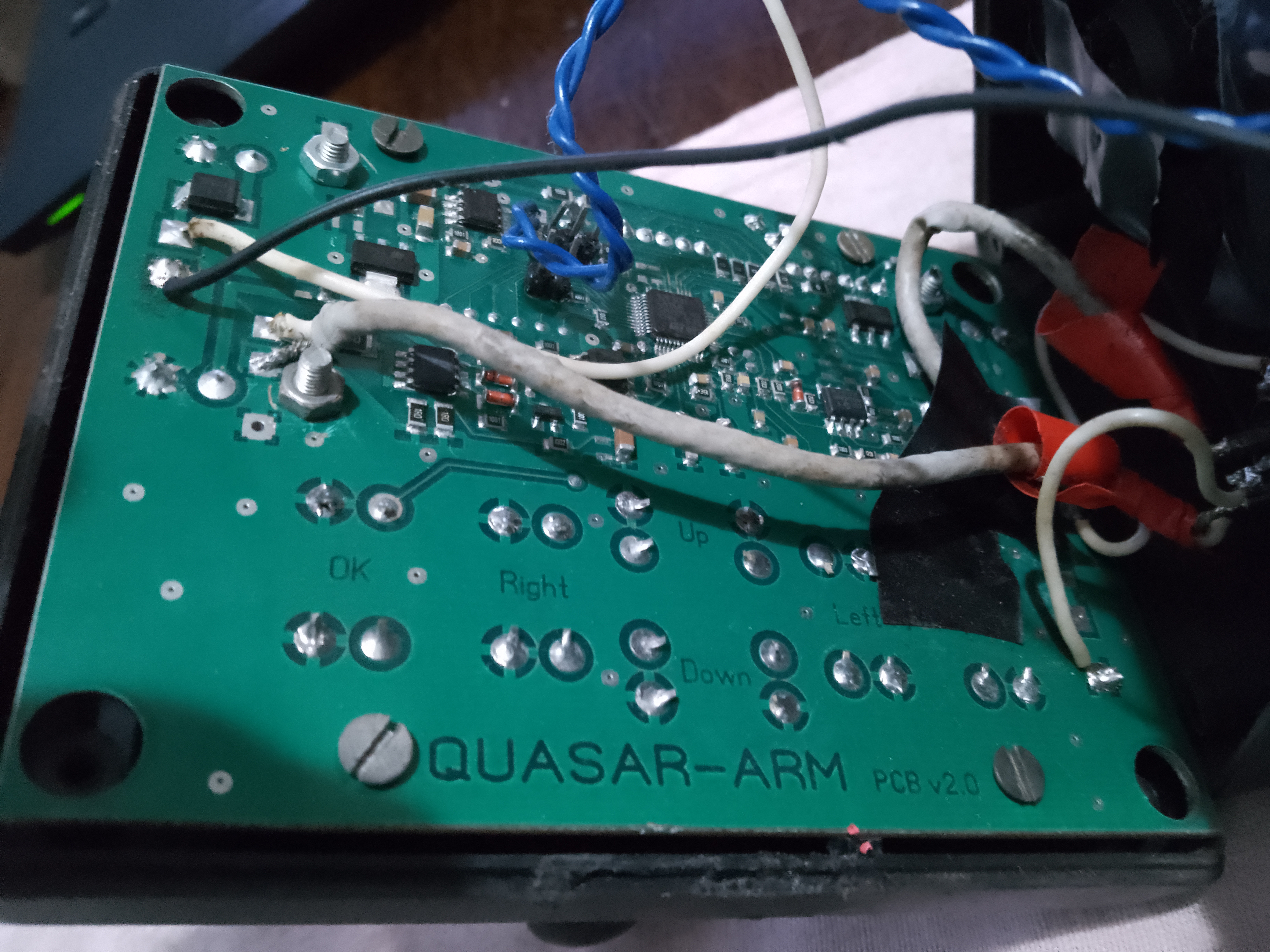

  13. Иван1974
    Иван1974 Stabsgefreiter
    448
    Прибор доісторичний але працює чудово. Захрипів динамік. Був куплений на фіолетовому ресурсі новий,названий вище. Скільки Ом було в старому динаміку ми вже не узнаєм,його викинули кудись.

  14. Arch
    Arch Stabsfeldwebel
    1,145
    Location:
    Це добре що Z-80, туди якщо поставити TRI 50 Ом 50 мм 1 Вт буде дуже гучно і потужно , ось такий https://prom.ua/ua/p1157710551-tri50n-50mm-ohm.html
    І схему УНЧ перевірити і привести до
    В такому варіанті звук супер
    Иван1974 likes this.
  15. Иван1974
    448
    О,щиро дякую,втулимо цей:beer:
    А з приводу Вашої схеми... Нажаль,я дивлюсь на неї як мавпа на ієрогліфи на стіні піраміди Хеопса :smile_5:
