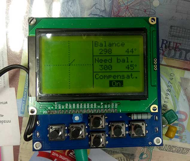

    Допустимый без компенсатора 500 mV, дальше увеличивается количество ложняков и падает дальность, больше 1000 уже совсем плохо , идеальный 150-300 mV, чем меньше тем конечно лучше. Компенсатор вытягивает и с 1200 mV , но на мусоре это будет не хорошо.
    Иван1974, batona та Zaporojez подобається це.
  4. dimaboroda
    dimaboroda Schütze
    Хмельницкий
    Добрый день а как влияет направленность векторов у меня в но-компенсатор вектора в разние стороны ?
  5. ru$l@n
    ru$l@n Feldwebel
    765
    Dnipro
    по феншую в одну сторону, а на практике пофиг, аб разбаланс в норме был, не заморачивайтесь

    Кстати - вопрошающие о том какие значения векторов автор считает правильным, могут посмотреть эти самые значения на фото нового прибора.
    FARfOR, Иван1974, Roman7570 та 2 іншим подобається це.

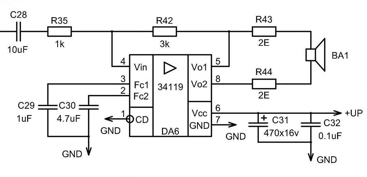

    Помогите со звуком.Поменял микросхему -прозвонил на всех ногах все норм.Что может быть?Вроде все детали пропаяны нормально.Может куда динамик на прямую подпаять - чтоб проверить....кто что скажет .Пожалуйста.
  12. polop
    polop Obergefreiter
    334
    Впаял динамик напрямую после микросхемы через резисторы на 5 и 8 ноги- звук есть но очень тихий - еле слышно.Прошу помощи посоветуйте че нибудь....)
  13. polop
    polop Obergefreiter
    334
    Взял динамик о компа(примерно ват 3-4) и через усилитель РАМ 8403 подсоединил к 8 и 5 ноге микросхемы.Звук в динамике громче но все таки еще слабоват.........
  14. polop
    polop Obergefreiter
    334
    Всем спасибо.Выключил с тихим звуком.Полежал несколько часов - включил звук ОРЕТ как положено.В чем была проблема так и не понял - но все работает как нужно.(и такое бывает).

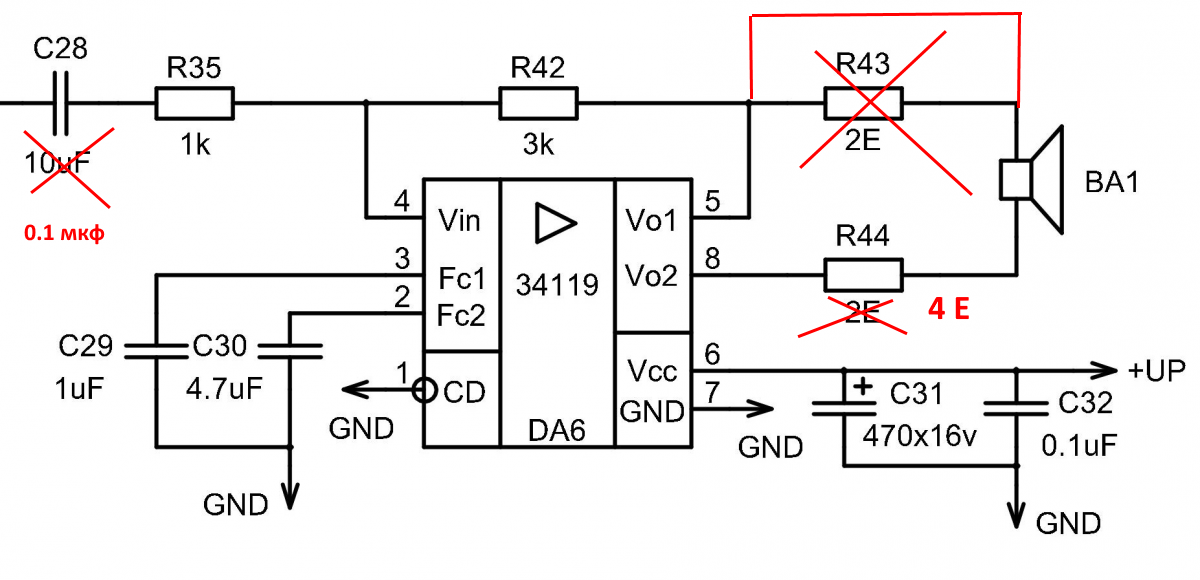

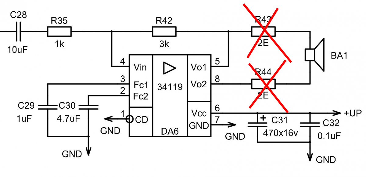

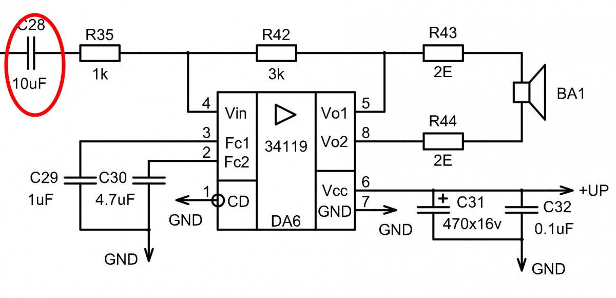

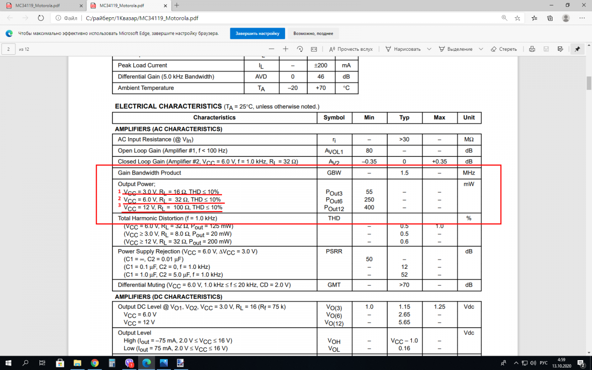

  16. gvv2309
    gvv2309 Oberst
    3.511
    Київ

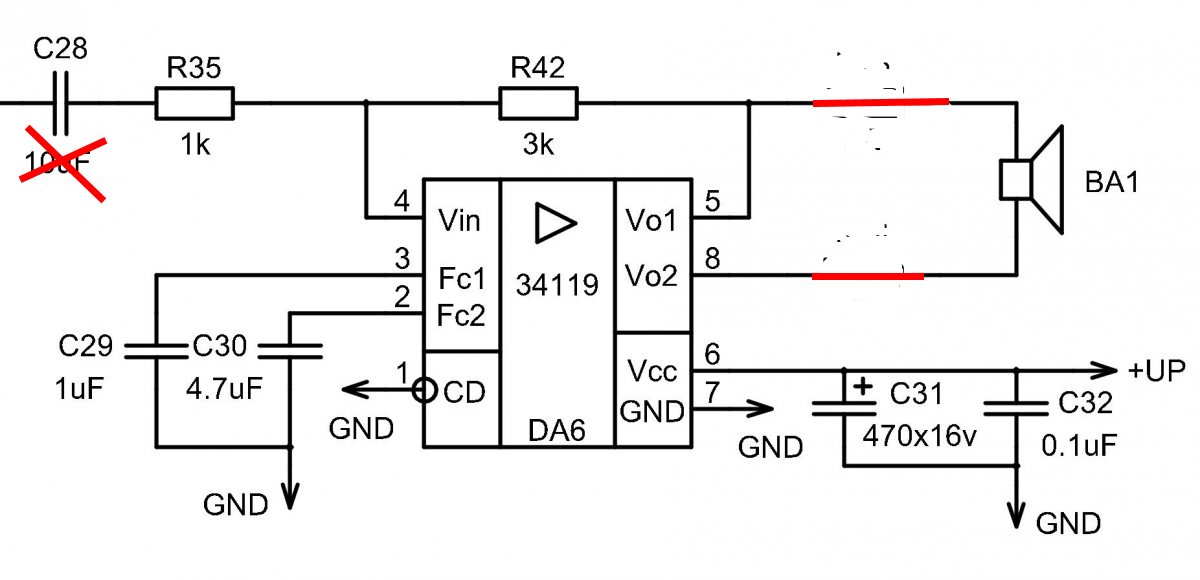

    Ну что начнем!
    Раз вы начали опять на птичем языке говорить,я постараюсь тоже на птичем языке только немного на другом.
    Птицы ведь тоже разные бывают.
    Для начала вот вам ссылка с даташитами на микросхему.
    https://datasheetspdf.com/datasheet/search.php?sWord=34119
    От даташитов будем плясать.
    И так схема ваша ГАВНО!
    Там есть ошибки ,да и автор схемы рисовать не умеет.
    Какой в жопе 10 микрофарад,если на всех схемах 0,1 мкф стоит.
    Смотите схемы и даташиты.
    А нахрена тами 2 резистора рисовать?
    Если сильно хочется можно один нарисовать только с бОльшим сопротивлением
    А нахрена они там вообще нужны?
    что даташит пишет?
    Если питание девайса=3 в сопротивление нагрузки 16 ом мощность 55 мв
    Если питание девайса=6 в сопротивление нагрузки 32 ом мощность 250 мв
    Если питание девайса=12 в сопротивление нагрузки 100 ом мощность 400 мв
    Даже на китайские девайсы есть эти данные.
    по данной схеме не понятно какое питание заходит на схему но скорее в пределах3-5 вольт.
    Значит динамик должен быть в таком пределе.
    Нахрена городить огород и греть резисторы.
    Что в наше время динамики купить нельзя?
    Вывод:
    Схему наогородили из чего попало,не разобравшись.
    Слепили ,пищит ,и ладно.
    А нормальный даташит не смотрели.
    Такая схема должна использовать 2 питания,но один вход посадили на землю,ну слава Богу работает как попало и ладно!
    Посмотрие как Моторолеры организовали схему с одним питанием.
    ну вот как то так.
    Останнє редагування: 13 жов 2020
    us7ign подобається це.

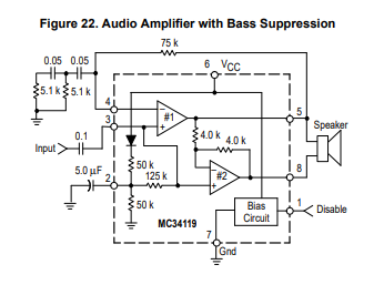

  18. gvv2309
    gvv2309 Oberst
    3.511
    Київ

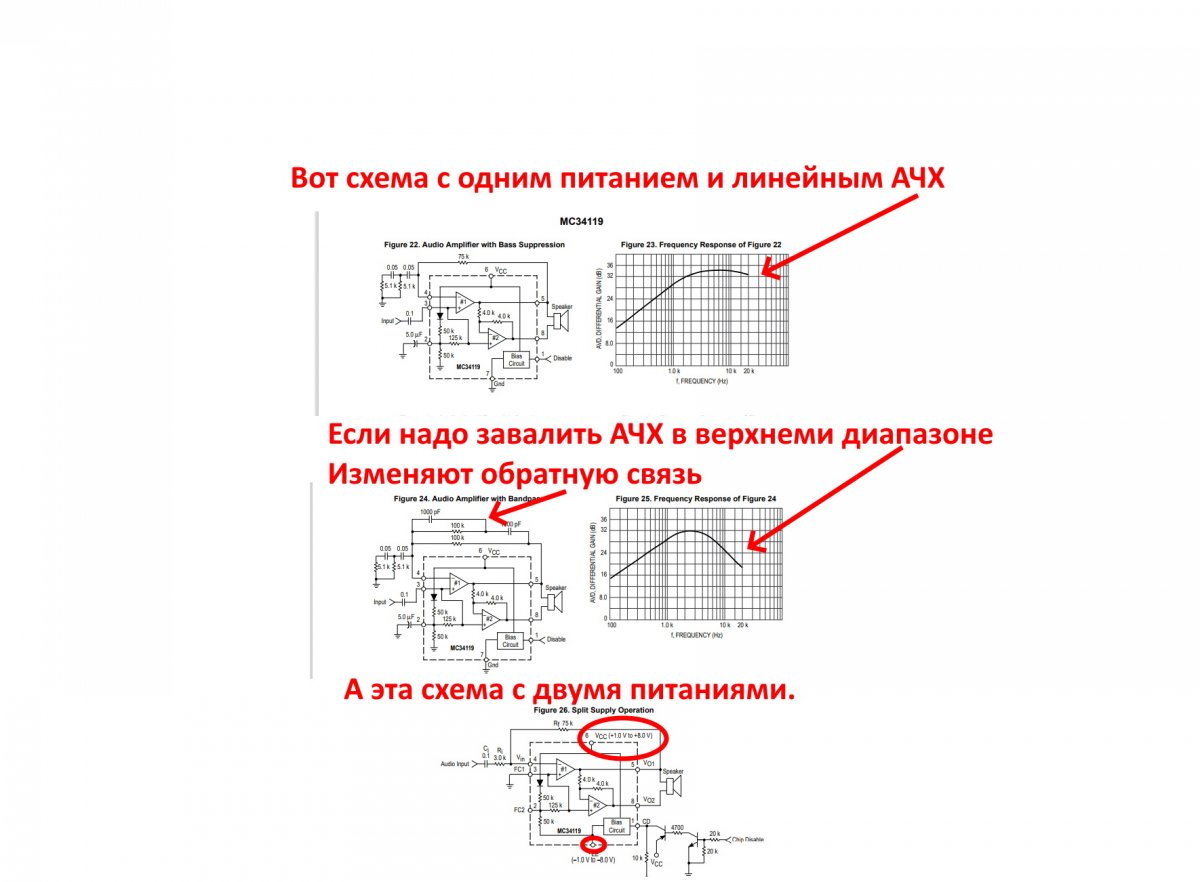

    Вот что бы понятнее было как включается Моторола
    А на что похож огород в родной схеме?
    На "От балды".
  19. gvv2309
    gvv2309 Oberst
    3.511
    Київ
    Ну я еще могу принять отмазку,что деталей в схеме меньше,значит цена ниже,траха мало.
    Так тут же деталей одинаково,ну на 2 кондера больше,но на один резик меньше.
    Только впаять их по другому надо,вот и все!
    А так усилитель скорее всего возбуждается и живет своей жизнью,вот и пихали туда что попало,лишь бы работало.

  22. Arch
    Arch Stabsfeldwebel
    1.145

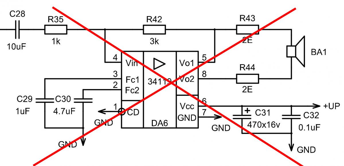

    Вот вы сидели в курилке, зачем сюда пришли? Мало сообщений набили? Хуже дурака только дурак с инициативой, если не имеете отношения к прибору зачем позориться? Откройте схему прибора и покурите форум зачем так делалось? Даже не хватает мозгов понять элементарное зачем два резистора по 2 Ом на выходе.
  23. Arch
    Arch Stabsfeldwebel
    1.145
    Вывод простой, если на смене в 5 утра нечем заняться перед там как писать чушь нужно хотя бы открыть полную схему устройства и вникнуть что и зачем, а потом пытаться умничать. Реальность совсем другая чем пишут в даташитах.
  24. gvv2309
    gvv2309 Oberst
    3.511
    Київ
    Я вам схемы,красным объяснил как и что,даташиты вам почитал,
    Так расскажите зачем 2 резистора по 2 ома ставят.
    Не известно писали в теме о резисторах или нет,не известно кто мог об этом писатл,
    Может человек паяльник вчера увидел и выучил 2 модных слова -"кондер и сопротивитель"
    и уже в электронщики записался.
    Что вы мне ленина на финлянском вокзале устраиваете.
    Если вы электронщик,давайте поговорим.
    А почему это я схему не курил,я же по вашей схеме красным рисовал.
    И да фильтруйте базар,что это вы взяли ,как только не так как у вас то сразу дурак.
    А что у копарей какая то своя электроника?
    Она для всех одинаковая.
    И я сам буду решать где мне писать.
  25. gvv2309
    gvv2309 Oberst
    3.511
    Київ
    Если вы автор схемы то выкладывайте,что бы мы об одном и том же говорили.
    Если вы используете не свою схему не страшно,вы просто монтажник,выкладывайте все равно,будем о ней говорить.
