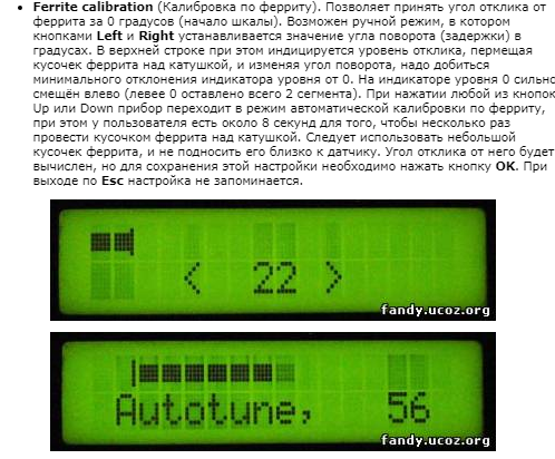

    А ферит? Оставить как выставит автомат?
  4. skidbladnir
    skidbladnir Hauptmann
    3.305
    Worldwide
    Он не всегда ставит правильно. Нужно проверять. Да и разный он бывает у всех. И по магнитной проницаемости и по размеру и форме. Двигать туда сюда смысла особо нет.

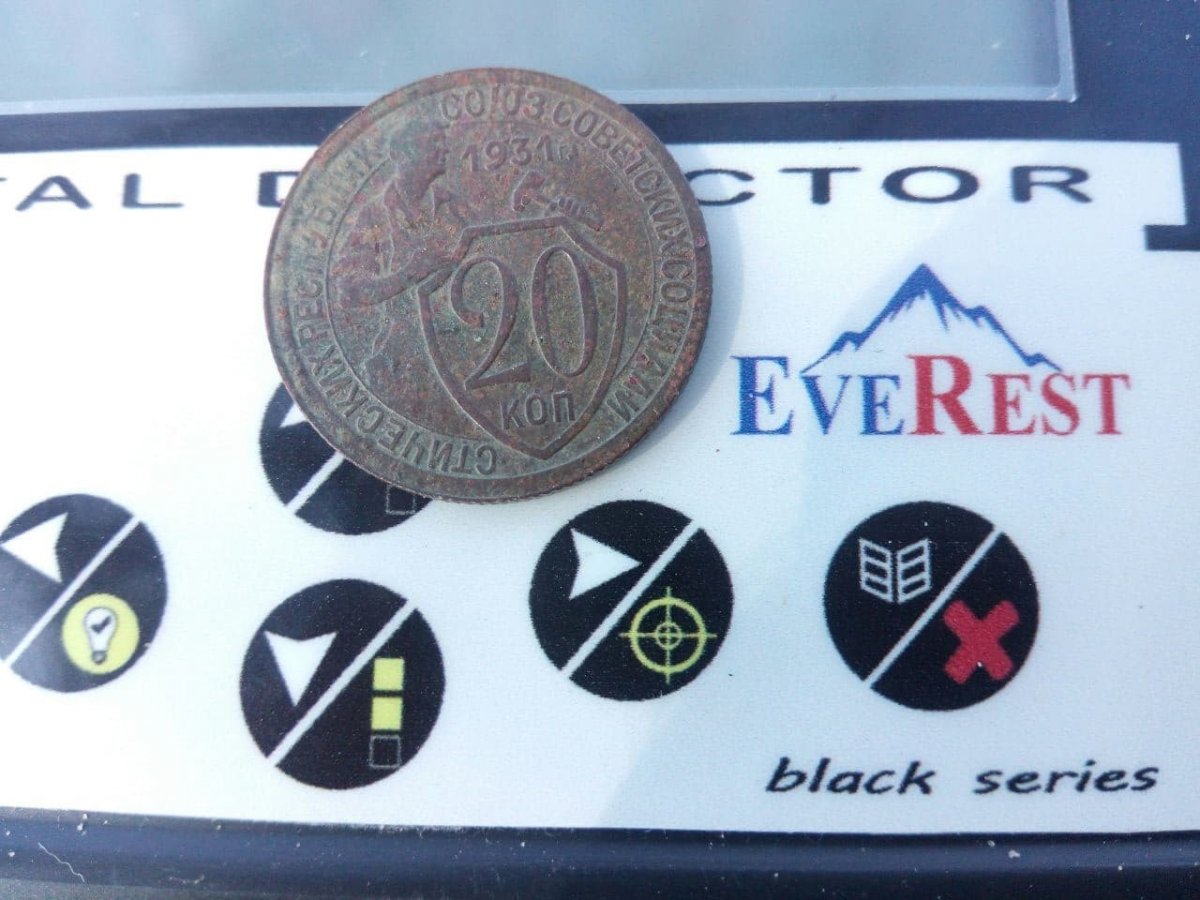

    Друзья всем привет ❗❗❗ Выходил потестить прошивку 2.2.14 и 2.6.4. По пресному пляжу 2.6.4 выиграла по глубине. В остальном прошивки обе хороши и имеют паритет. Из интересного - 20 копеек щитовик 1931 год. И жменя поздних советов.

    Камрады, подскажите по версиям прошивок.
    Тут читал https://fandy.ucoz.org/publ/metallo...t/metalloiskatel_quot_quasar_arm_quot/2-1-0-5
    Но практика значит больше. У меня стоит 2.2.5. Стоит ли менять и на какую?
    И еще по настройкам. Я правильно понял, что "Баланс грунта", который калибруется при поднятой катушке, и "SPEED OF GEB" это о том же, только автоматически? Что лучше - включить автонастройку или отключить и калибровать вручную при изменении грунта?
    слетит ли при перепрошивки калибровка по ферриту? нужно ли калибровать по ферриту, если не перешивать и не менять катушку?
