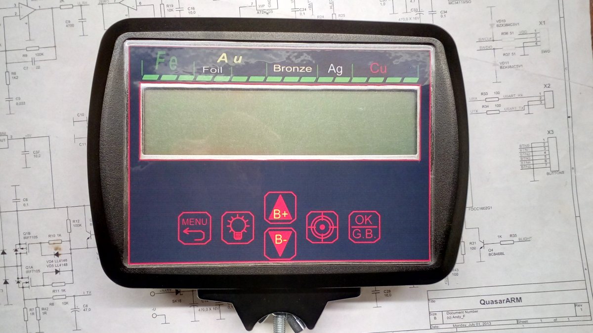

  13. Arch
    Arch Stabsfeldwebel
    1,145
    Location:
    Вот такой, самый большой из доступных, серый фон темно синие буквы. В корпусе PL2943.
    serhii7777, Pino4et71 and solist like this.
  14. neoPartizanUA
    neoPartizanUA Stabsgefreiter
    436
    Вы его включите, чтобы человек всё увидел. Может ему подойдёт.
    groznuy88 and Arch like this.
  15. Arch
    Arch Stabsfeldwebel
    1,145
    Location:
    Верно, вот фото для понимания размеров
    Вот такой же но стандартный с расстояния 1,5 метра, видно все прекрасно, дисплей светлый, на морозе почти не тормозит.
    us7ign, BART28, melan and 4 others like this.

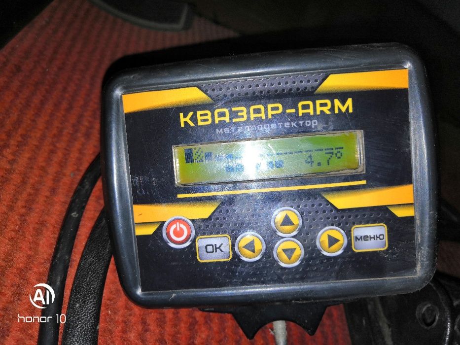

  24. Бек
    Бек General-leutnant
    135
    270
    Підкажіть чієї збірки даний мд, меню судя по оголошеню руське.:beer: Діловера?
  25. Идущий по следу
    Идущий по следу Oberfeldwebel
    575
    Location:
    Донецк-UA
    да.
