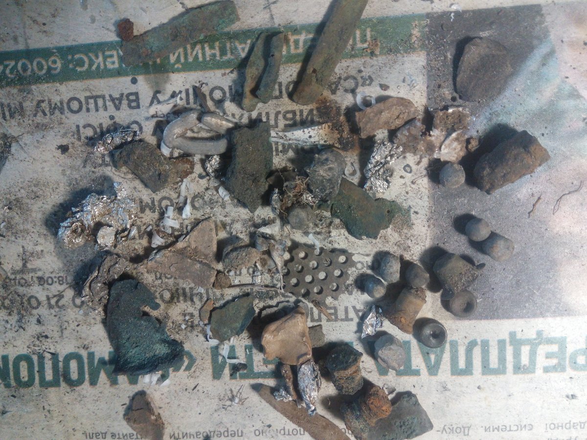

    Всем привет! Выгулял своего Квазара с катушкой ДД23 на 9.146 кГц., на блоке без регулировке тока (80 мА). Фильтр Слоу, Б/Г в ручном режиме без автоматического слежения (15 по Квазару), амплитудная зависимость 1, звуковая схема 1. Грунт - солончак. Колокольчик и замок были на см. 30, мелкие цели до 15-20. Дробинки в районе см 5-7. Отлично Квазар видит мелочь и металлопластику. Нак семечку к примеру, тёрка не видела в цвете даже по воздуху. Фото шмурдяка, для оценки размера целей которые вообще прибор видит в грунте. Капсюли от охотничьих патронов часто копаете?

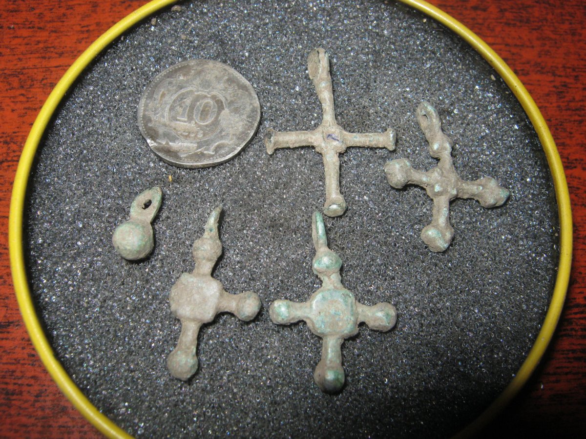

    Вот что может Квазар КАТУХА12-24 Снайперка частота 12.700- это только сегодня.Про и рядом невалялась. IMG_7397.JPG
