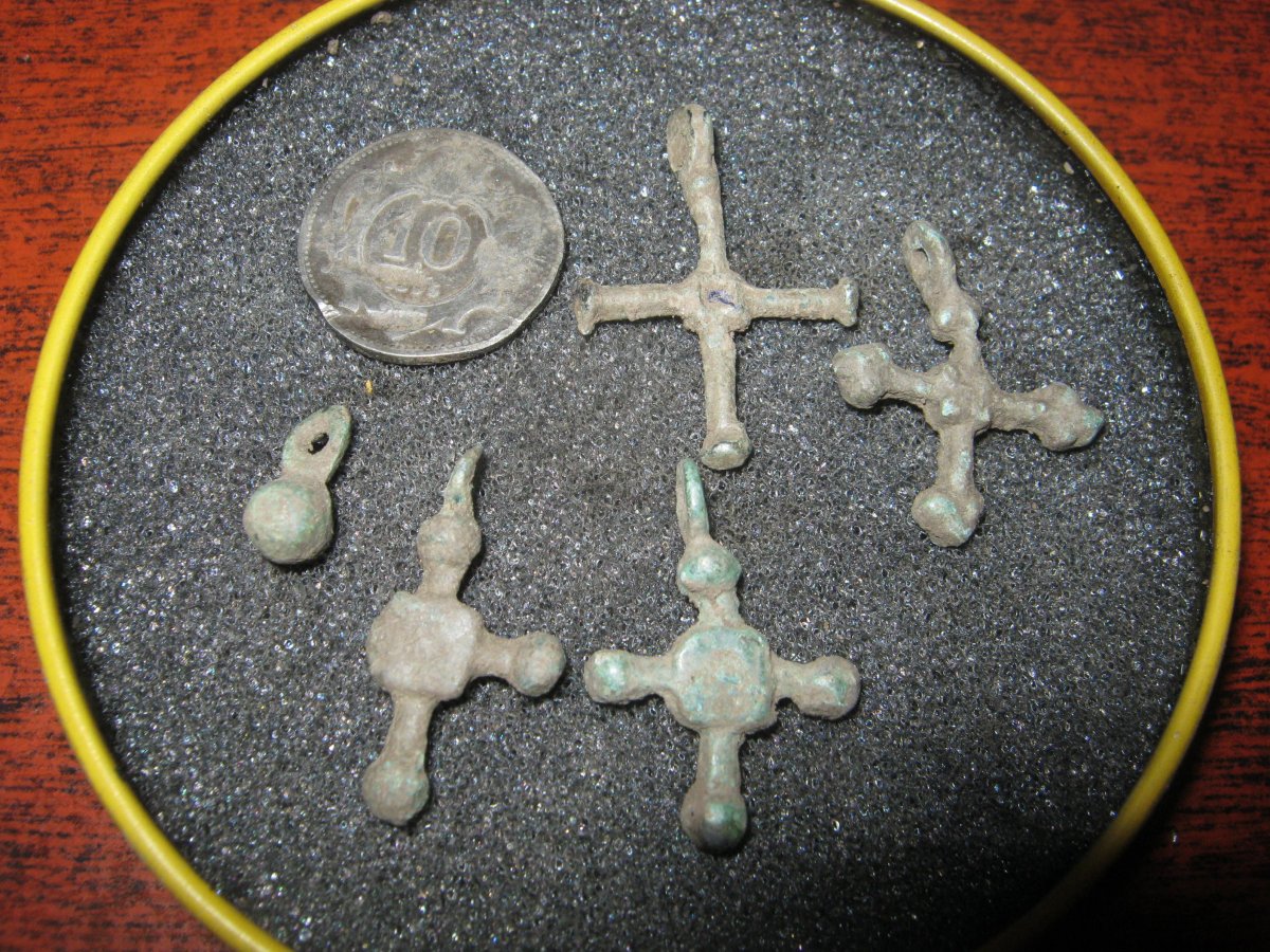

    Вот что может Квазар КАТУХА12-24 Снайперка частота 12.700- это только сегодня.Про и рядом невалялась. IMG_7397.JPG
