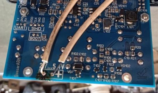

    Здравствуйте. Фото Вашей платы сразу не рассмотрел.Сейчас обрезал и перевернул. IMG_20211207_122825.jpg сейчас обратил внимание на надпись 2,7 - 5,4 в
    skidbladnir прав, аккумы параллельно!
    Прошу прощения за неверный ответ.

    Ок переделаю, а что будет если оставить последовательно?

    И так по независимым испытаниям было вычеслено ( испытания проводились во дворе), на этом блоке с катушкой 24х32 7кгц до 10 барьера есть лёгкие фантомные сигналы, но цель когда видит показывает четко и правильно плюс минус по вди, на моём блоке та же катушка с барьером 6 вообще нет фантомных сработок. Возможно есть смысл грозить на ЖД путя находятся рядом метров 40 от двора. Лесные и полевые испытания думаю проведем после дождей. А ещё поставил на вольтметре 8.4в при подключении катушки упало до 8в это нормально, или нужно перепаять питание в параллель?

    Может греться стабилизатор в схеме блока. Наверное лучше поставить параллельно, так как в блоке судя по надписи уже стоит "повышайка", можно ставить и один. Два в параллель ставят что бы дольше можно ходить на одной зарядке. При параллельном соединении выставьте по новой напряжения на вольтметре.
    Вообще, если у Вас вопросы по Квазару, лучше обратиться в профильный раздел "техника для поиска" в тему "Квазар". У меня лично Фортуна-про, с Квазаром не ходил.

    Ок спасибо за подсказку.
