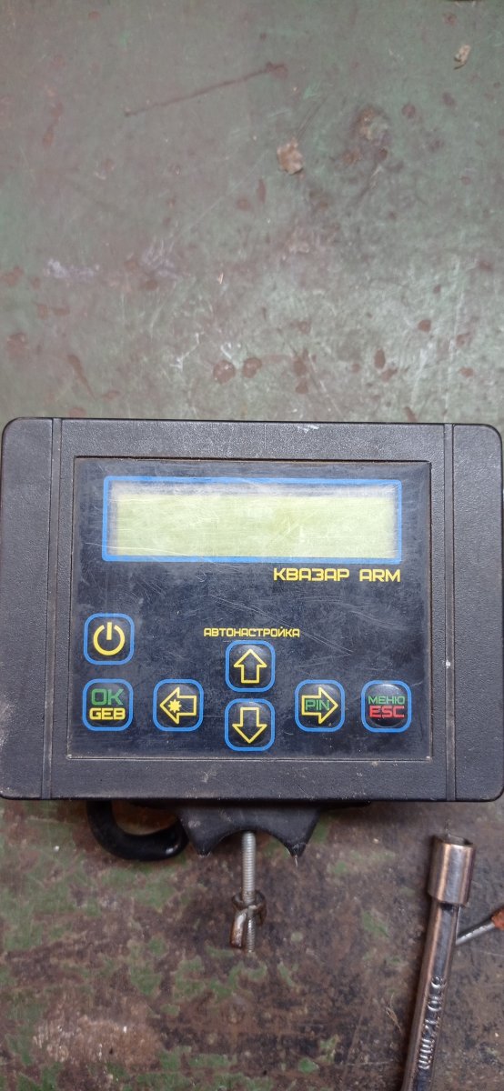

    Ну аппарат не деловера, друг купил блок старенький квазар в з80 а питания нету. А у меня есть катушки к квазару. Так как сам пользуюсь от рк. Вот решили питание сделать а как правильно тут спросил. Насчёт повышайки незнаю. Если я правильно понял это должны быть конденсаторы?

    Нет не конденсаторы. Фото покажите блока.

  9. Домовой Барабашка
    Домовой Барабашка Gefreiter
    34
    Вот фото

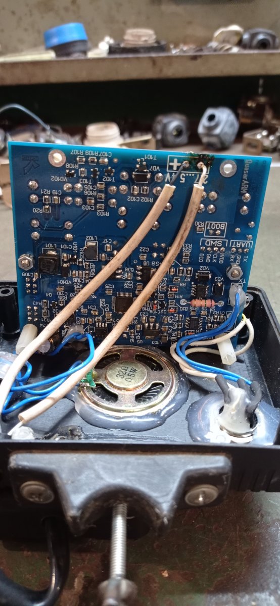

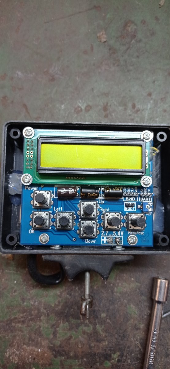

    Да я не об этом. Просто некоторые "сборщики" делают питание МД от одного аккумулятора (или двух параллельно соединенных) с повышающим преобразователем. Если в Вашем приборе такой платки нет, значит всё правильно - аккумуляторы должны соединятся последовательно и Вы всё правильно сделали.

    Судя по фот платы повышайка впаяна в плату. Питание от 1 лития. Разряд ставить можно и до 3. Номинальное напряжение ставить согласно замерам тестера.

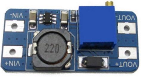

  23. форт55
    форт55 Stabsfeldwebel
    936
    Киев и область
    Примерно такого плана.
    Может стоять с любой стороны платы (в закоулке) или где-то возле аккумуляторов, или интегрирована уже в схему на самой плате (Кулибины разные бывают)

  25. skidbladnir
    skidbladnir Hauptmann
    3.305
    Worldwide
    Я ответ дал. На фото всё отлично видно. Не надо искать ОНО ВПАЯНО и на плате это видно.
