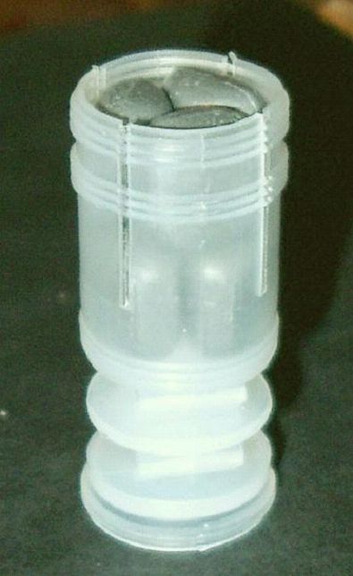

    Ще один цікавий б/п - сегментована картеч:
    Hamer2109 та berger2000 подобається це.
