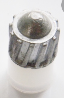

    Куля Бреннеке — одна з найпоширеніших в світі куль для гладкоствольної мисливської зброї. Розроблена на початку XX століття німецьким зброярем-винахідником Вільгельмом Бреннеке.
    Куля Бреннеке — один з характерних представників турбінно-стрілочного типу куль. Головна частина кулі — зі свинцю, на її бічній поверхні знаходяться похилі ребра. Ребра вельми тонкі; вони легко зминаються при проходженні по стволу, чим забезпечують гарне центрування. Хвостовик кулі являє собою пиж (у перших варіантах, а часто і зараз — повстяний) товщиною 10-12 мм, з'єднаний з головною частиною за допомогою болта.
    Куля була розроблена фірмою відомого німецького зброяра Вільгельма Бреннеке (1865–1951) в Лейпцигу. Патент на її винахід був виданий в 1898 році. Ніс кулі першої модифікації був практично пласким, проте потім став конічним. Випускалося кілька різних зразків (1915, 1930 років), поки в 1935 році вона не отримала свій класичний вигляд — в її конструкцію були внесені нові зміни, зокрема, число ребер збільшено з 6 до 12.
    Пізніші варіанти кулі, що з'явилися від 1970-х років, відрізняються звичайно формою хвостовика і його матеріалом (пластмаса). Кулі з пластмасовим хвостовиком відрізняються за масою і призначені для стрільби на різні відстані. Проте куля класичного зразка поширена, як і раніше, широко.
    Цікаво, що компанія, заснована Вільгельмом Бреннеке, досі належить його прямим нащадкам і є одним з найбільших в світі виробників і розробників боєприпасів для стрілецької зброї.
    У польоті куля веде себе не зовсім так, як розраховували конструктори — наявність зовнішніх похило-поздовжніх ребер дуже слабо сприяє її обертанню. Хвостовик, хоча і стабілізує кулю, трохи сповільнює її швидкість.
    Крім того, в момент проходження кулі через дулове звуження, ребра майже повністю зминаються, що надає їм невизначену асимметричну форму. Порушення обтічності кулі, викликане деформацією ребер, призводить до зниження швидкості польоту і погіршення бою.
    Патрон, споряджений кулею Бреннеке (частина пластмасової гільзи зрізана). Під кулю покладено пластмасовий пиж.
    Останні варіанти куль Бреннеке з пластмасовими стабілізаторами за конструктивним рішенням вважаються досконалішими. У них центр ваги розміщений ближче до вершини головної частини; ребра розташовані як на тілі, так і на хвостовику і загальна їх площа досить велика.
    Попри те, однією з головних переваг кулі є її висока купчастість і хороша стабілізація в польоті (вона слабо відхиляється, зачіпаючи за гілки і траву). Спроби застосування цієї кулі зі знятим хвостовиком призвели до різкого погіршення бою і посиленню віддачі.
    Серйозний недолік кулі Бреннеке — велика складність виготовлення через складну форму і використання спеціальних компонентів (болт, який стягує пиж-стабілізатор, має бути певної форми). Навіть при незначних вадах бій цієї кулею різко погіршується. Навіть виготовлені промислово, а не кустарно, кулі можуть бути дуже поганої якості і мати абсолютно незадовільний бій.
    В радянський час, коли куля Бреннеке була однією з куль, що виготовлялися промисловими підприємствами, саме її радили в 1960 — 80-ті роки брати при спорядженні патронів підкаліберними кулями. Кулі Бреннеке класичного зразка за умови якісного виготовлення дають хорошу влучність на дистанції до 80 м. Кулі валового виробництва цілком прийнятні для стрільби до 50 м, вкладаючись на цій дистанції в коло 16-18 см.
    Забійність кулі хороша, що дозволяє застосовувати її по всіх великих звірах Північної півкулі (лось, кабан, ведмідь і різні олені). В одному з американських каталогів 1967 року було сказано, що куля Бреннеке успішно використовувалася на полюваннях на великого звіра, навіть такого, як лев, тигр і буйвол.

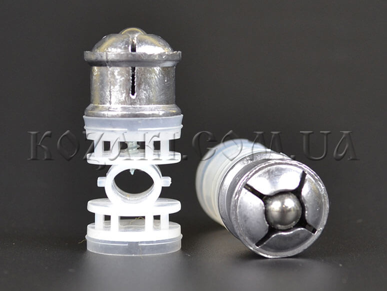

    всі ці пластикові нововедення, (хто стріляв орігинальними кулями і тими, що зараз намагаються втюхати нам з пластиковими хвостами, це - НЕБО І ЗЕМЛЯ!!!)
    (шматки свинцю, летять - куди попало!!!), хоч і наче форму абсолютно схожу мають...
    Ось на фото оригінальні нормальні кулі, що приходять точно в ціль!
    [​IMG] [​IMG]
    Думаю, хто давно стріляє, ще не забув як виглядає дійсна оригинальна куля "Бренеке", як на мене і всіх мисливців моїх часів - найточніша куля!!! (а не те фуфло, що льють і втюхують зараз тим хто не стріляв ніколи оригіналом!!!)
    Блискучі отакі з пластиком цяцянки як оця
    можуть приходити в мішень, як попало! (Навіть "утюгами")...
    Якщо Вам вони тільки для пострілух "в тому напрямі" - стріляйте ковпачками "Лі" і не морочте голову, бо коли Ви стрельнете такою псевдо "брєнєкє", по звіру і замість голови попсуєтє кишки.... (хто їстиме переговнячене м'ясо?!!!)
    Ви ж 60% викинете м'яса!!!
    "От така фігня малята"...(с.) дід Панас..
    "Не все те золото, що блищить!"...
    З приводу - "Діаболо" - там набагато простіше, (але дуже багато грає діаметр і вага!).
    Різні сверловки стволів, (діаметри), від класики 18,2 з постійними звуженнями - чоками (-0,5 і -1,0) і до діаметрів сверловки стволів 18,4 з тими ж і різними іншими вкручуванними чоками-звуженнями)...
    Тож якось так...

    В "стандарте" наш Бреннекоид имеет диаметр по наружным рёбрам 18,4 мм. по телу 15,5 мм, вес в районе 32-33 гр. но ничто не мешает заказать желаемые параметры индивидуально. Метод крепежа войлочного пыжа - стандартный, только шуруп входит в головную часть пули (там есть специальный канал). Но вариантов сборки пуль множество и некоторые, как по мне, более "интересней" классического...
    Бреннекоид (не только новодел, но и фирменный) может лететь "утюгом" по нескольким причинам:
    1. Дефектная пуля
    2. Не соответствие диаметру канала ствола. Многие предпочитают пулю по ребрам меньше диаметра ствола (мол, в чеке обожмется). И зачастую даже в этом случае бренекоид демонстрирует более высокую кучность. Думаю, не надо напоминать, что оригинальные Бреннеке имею диаметр по рёбрам 18,6-18,8 мм...
    3. Высокое дульное давление.

    Интересно, с каким стабилизатором?
    Хантер ua. подобається це.
  7. АлексД
    АлексД Stabsgefreiter
    371
    С войлочным. Только на моих войлок был между картоном, а на фирменных - между пластиковыми прокладками.
    Но я считаю, что хороший пластиковый хвост, даже в виде обтюратора, превосходит войлочный, по крайней мере при плюсовой температуре.
    Останнє редагування: 7 тра 2021
    Хантер ua. та Yuber подобається це.

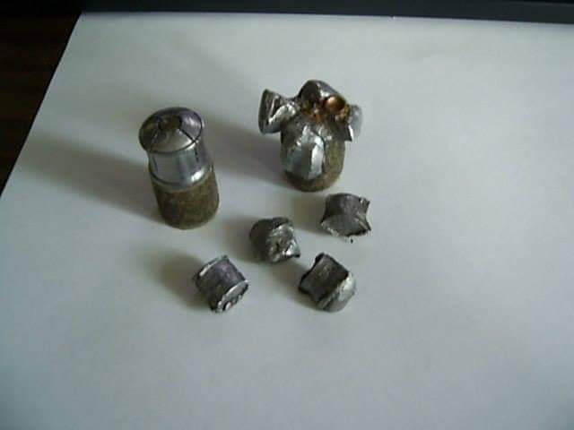

    Трохи про кулю Маєра.
    Що таке куля Майєра. Спорядження кулі Майєра
    Напевно, самий поширений на всій території Радянського Союзу і тепер, в колишніх його республіках, припас для гладкоствольної мисливської зброї - куля Майєра, в просторіччі любовно звана "турбинкой". А. К. Майєр - видатний радянський інженер, конструктор, який створив і популяризировавший свій винахід а 1963 році. Куля Майєра найбільш зручна в спорядженні і набагато частіше інших приносить удачу в мисливському промислі.
    ТИП, КОНСТРУКЦІЯ, СКЛАД
    Турбинно-стрілочний тип мисливських куль досить широко поширений. Куля Майєра має форму циліндра, в якому є внутрішній канал. В ньому, так само як і зовні кулі, є похилі ребра, надають обертання в польоті, яких зазвичай шість. На відміну від багатьох інших конструкцій, тут важче головна частина кулі, а не хвостова.
    Зроблена куля Майера з свинцю. По діаметру зовнішні ребра трохи більше калібру зброї, саме тому при пострілі вони мнуться, щоб таким чином була забезпечена найкраща центрування кулі в стволі. Відливати такі кулі вдома досить клопіта справа, але більша частина вітчизняних мисливців роблять це. У конструкцію самостійних лійокок часто вносить корективи, тому куля Майєра 12 калібру, наприклад, іноді значно відрізняється від такої ж, але іншого виробника, навіть по вазі.
    ПЕРЕВАГИ
    Це дуже вдала конструкція. Хоча в польоті куля Майєра 12 калібру (та інших калібрів теж) веде себе все-таки по-різному. Виявилося, що похилі ребра на обертання не працюють, але зате допомагають збалансованості. Центрування в стволі щільне, тому влучність цієї кулі перевершує практично всі інші моделі куль для гладкоствольних рушниць. Розсіювання виходить таким же, яке буває при стрільби з нарізної зброї, якщо використовується куля Майєра, відгуки буквально всіх мисливців підтверджують це.
    Звичайно, кулі повинні підбиратися дуже ретельно, щоб не було дефектів, а вага була однаковою у всіх. Навіть на сто метрів і більш влучність буває дуже високою, що не можна сказати про інші моделі. Зазвичай інші кулі точно вражають ціль, якщо вона знаходиться на відстані не більше шістдесяти метрів. Велику вагу і прекрасну деформованість при ударі має куля Майєра 12 калібру. Спорядження кулі має бути точним, тоді забезпечується її вражаюча здатність практично на всіх дистанціях. Про це докладно буде розказано нижче.
    НЕДОЛІКИ
    Звичайно, має недоліки і куля Майєра 12 калібру. Відгуки говорять про те, що вони найбільш помітні, якщо куля виготовлена кустарно і неякісно. Наприклад, використаний занадто м'який свинець, в якому немає добавок для додання міцності сплаву. В цьому випадку потрібно точно знати, як зарядити кулю Майєра. Посилений заряд пороху змусить кулю перекидатися в польоті, тому що вона зминається від перевантаження під час пострілу, навіть внутрішній канал може закритися.
    Природно, деформована куля влучною практично ніколи не буває. Тут може допомогти тільки підкаліберна куля. І навіска пороху ні в якому разі не повинна перевищуватися. Інший випадок - коли матеріал кулі занадто твердий. Це значно гірше, оскільки є ризик пошкодити ствол рушниці. Ще один недолік - навіть якщо правильно відлити і завжди правильно споряджувати кулю Майєра, вона в польоті буде відхилятися при перешкодах. Кущі, а також гілки дерев, будь-яка природна перепона можуть перешкодити її точному польоту.

    Якісь різновиди кулі Ширинського-Шихматова!
    Куля Ширинского-Шихматова була сконструйована більше 100 років тому князем А.О. Ширинским-Шихматовим для полювання на ведмедів.
    Спочатку куля представляла собою свинцевий циліндр діаметром на 2 мм меншим, ніж діаметр каналу ствола. Знизу куля мала каліберний ободок, а у верхній частині конусний отвір до 3/4 висоти кулі і хрестоподібні надрізи на глибину отвора.
    Надрізані частини з'єднувалися свинцевим пояском, порожнеча заповнювалася салом, отвір закривався зверху капсюлем типу "Центробой", щоб сало при польоті кулі не видавлювалося з надрізів.
    Цей варіант кулі призначався для рушниць з циліндричними стволами і не мав на хвостовій частині пижа.
    Другий варіант кулі був зроблений для рушниць з дульними звуженнями, що дозволяло стріляти їй зі стволів з чоками. Для цього куля має два провідних паска, внаслідок чого добре центрується в стволі: пояски при проходженні через чок легко обжимаються, і куля отримує вірний напрям, не створюючи небезпеки для міцності ствола.
    У передній частині є екстенсивна порожнина, а з боків чотири надрізи для того, щоб куля, наткнувшись на перешкоду (ціль), правильно розгорталася і розбивалася на великі шматки. Порожній простір закупорюється воском.
    Ця куля 12-го калібру важить 37.5 г. Не володіючи обертальнимрухом при польоті в повітрі, вона все-таки дає купчастий бій і чудову забійність.
    За своїми балістичним якостям куля Ширинского-Шихматова набагато досконаліше багатьох куль.
    При спорядженні кулі Ширинский-Шихматов застосував високий (близько 20 мм) повстяний пиж, що дозволяє поміщати кулю безпосередньо на пороховий заряд, без застосування додаткових пижів. Щоб повернутися до цієї ідеї, було потрібно майже 80 років (куля Полєва).
    До 1917 р продавалися як кулі заводського виготовлення, так і кулелейки для виготовлення кулі в домашніх умовах.
    На винахід звернули увагу такі визначні знавці мисливської зброї, як Л.П. Сабанеев і С.А. Бутурлін.
    У своєму "Мисливському календарі" Сабанеев наводить опис кулі Ширинского-Шихматова.
    В т.1 книги "Стрільба кулею", виданому С.А. Бутурліним в 1912 р, є такі рядки: "Найнадійнішим снарядом є, мабуть, куля-жереб князя Андрія Олександровича Ширинского-Шихматова ... Гідність цього снаряда в тому, що він при ударі в тушу звіра рветься легко, не витрачаючи на розрив значній живої сили удару, так як частини вже надрізані. Потім рветься він цілком певним, завжди однаковим чином, а не в залежності від випадку. Нарешті, рветься на частини - чотири хрестовини і днище - досить великі, щоб наносити кожна великі рани, йти глибоко і вражати кістки. Донце навіть іноді проходить на виліт в ведмедя ... "
    Після 1917 р відомостей про кулю Ширінского- Шихматова в мисливській літературі майже немає, промисловість її, мабуть, ніколи не випускала.
    Причиною такого невиправданого забуття було не недосконалість кулі, а, безсумнівно, походження її винахідника.
    Основний недолік цієї кулі такий же, як і у всіх інших, що мають екстенсивну порожнечу і надрізи, що полегшують розгортання при ударі: при зустрічі з перешкодою вона здатна розвертатися і втрачати напрямок.
    Тому куля Ширинского-Шихматова підходить для тих полювань, для яких і була створена - на ведмедя в барлогах, на копитних у відкритій місцевості.

    Так. Ця куля вже давно і у нас продається. Була і тут на форумі, і в магазинах є. Існують версії на 3, 4, 5 та 6 сегментів.
