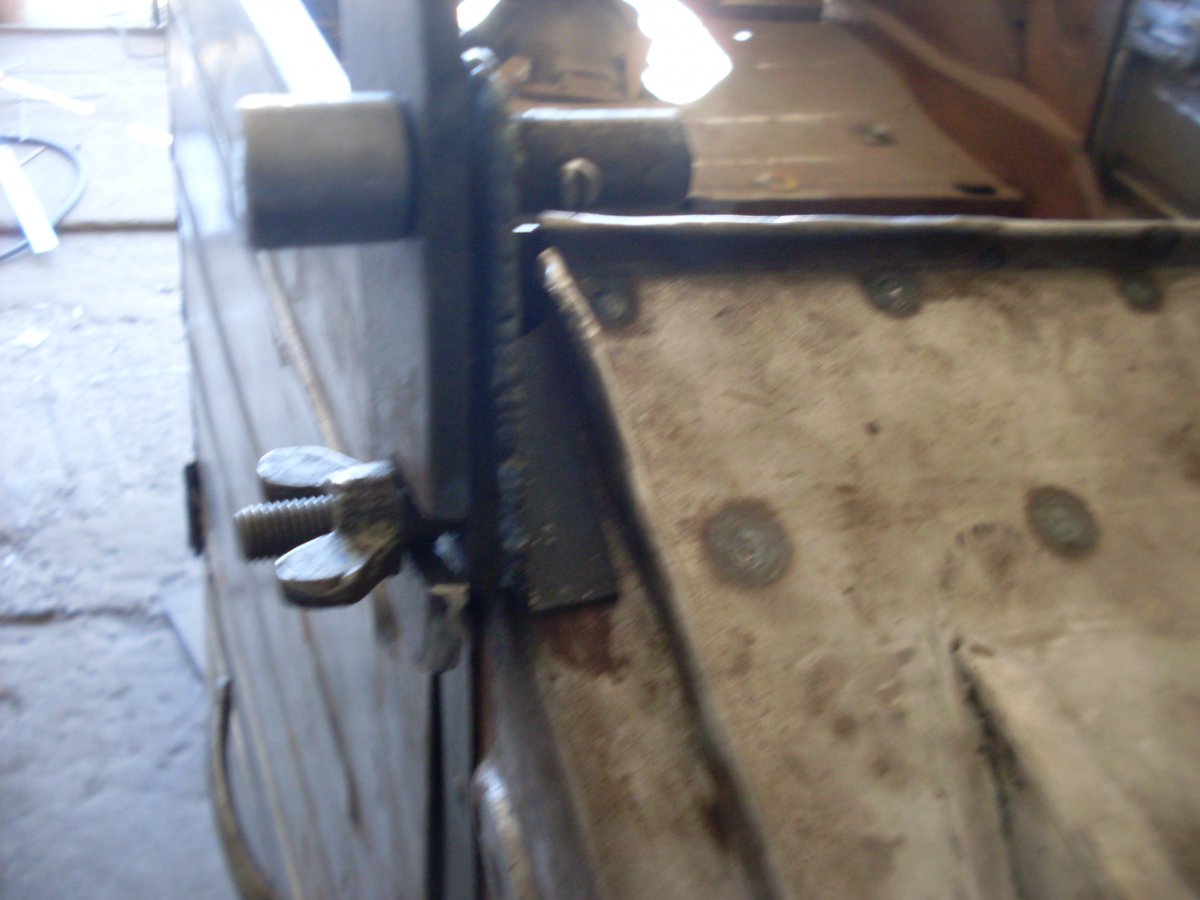

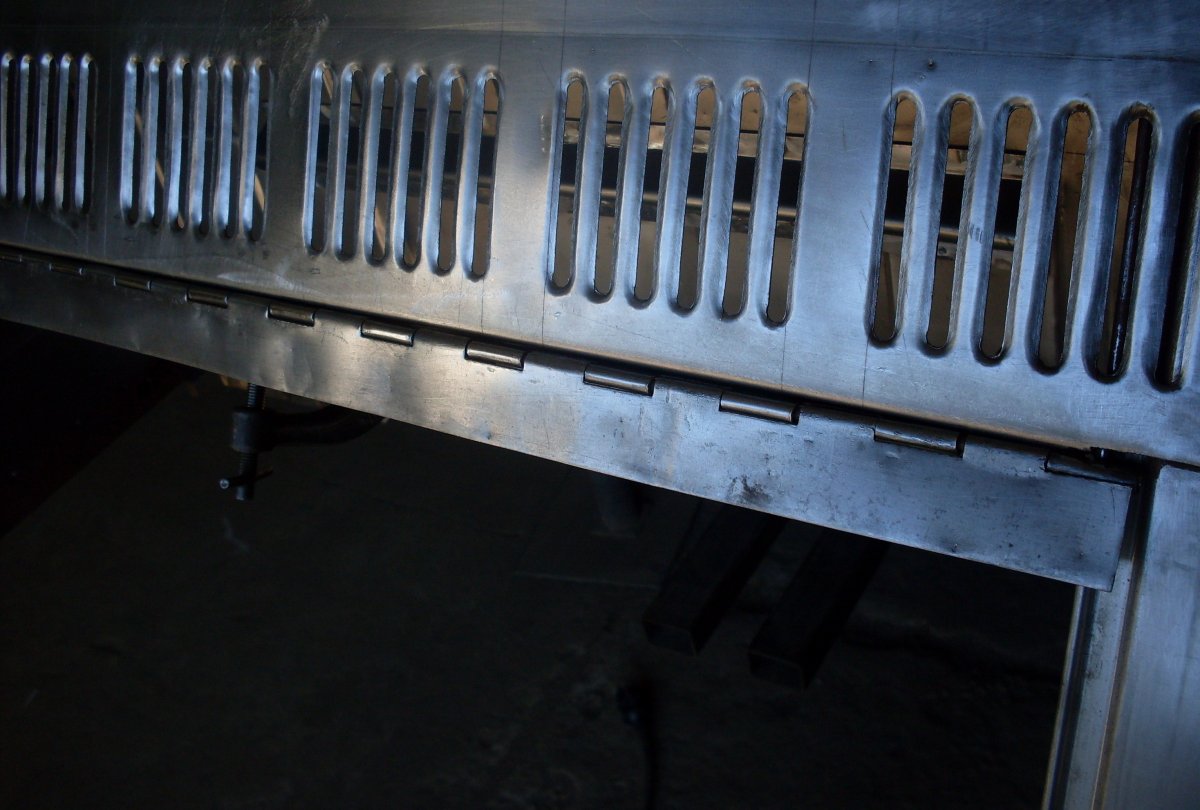

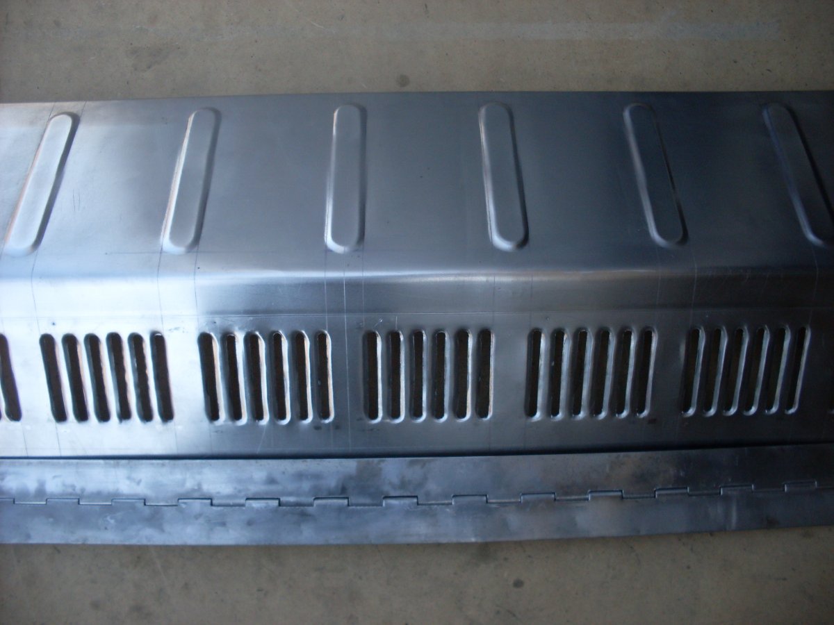

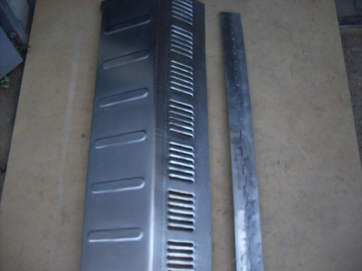

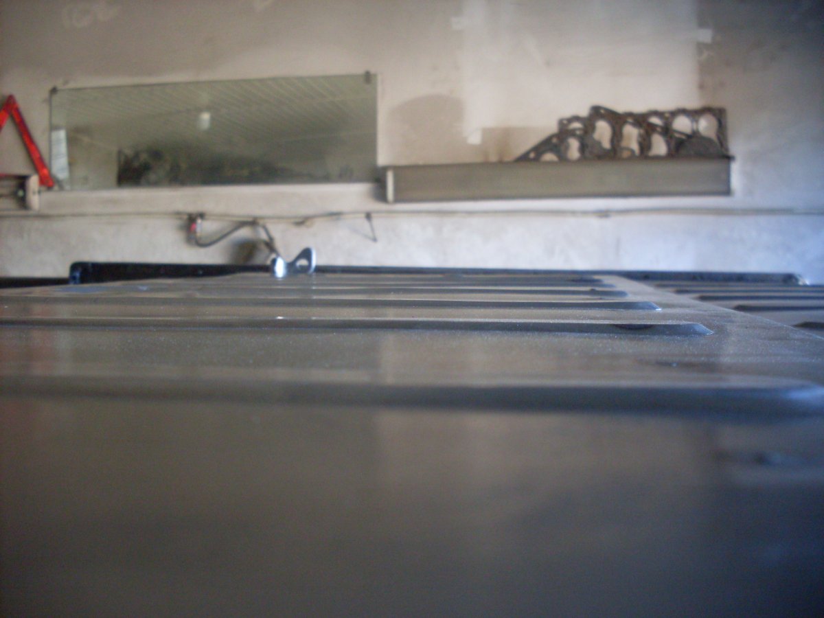

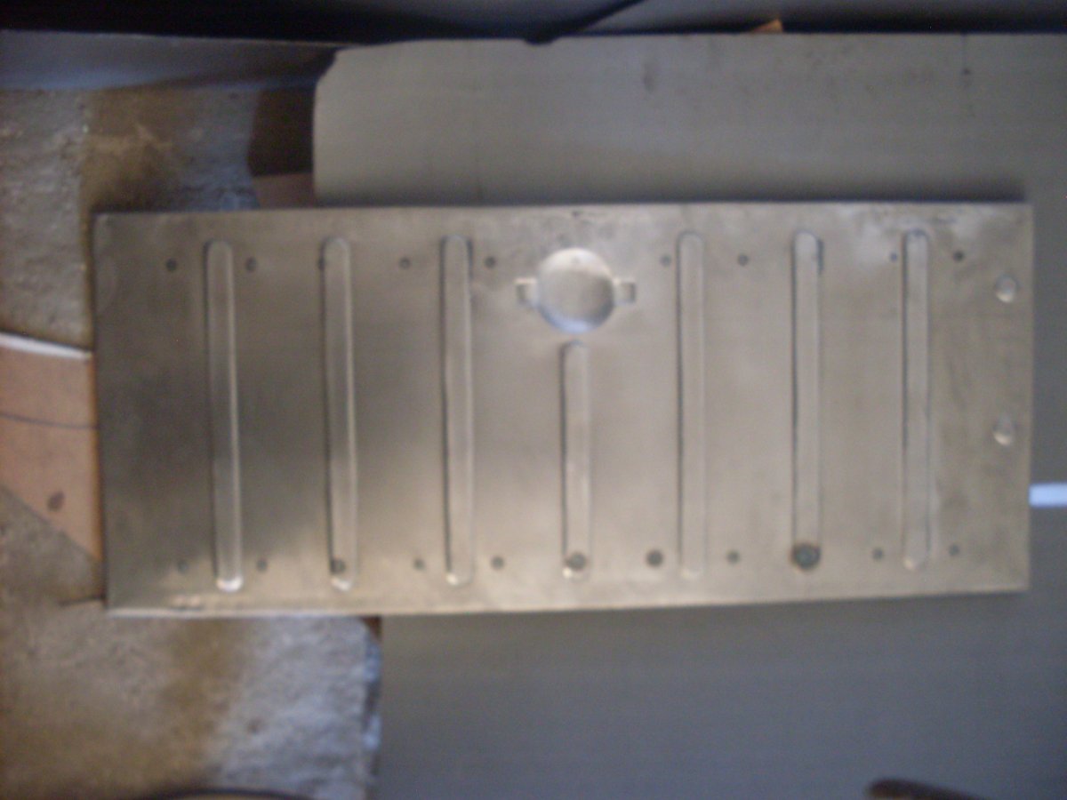

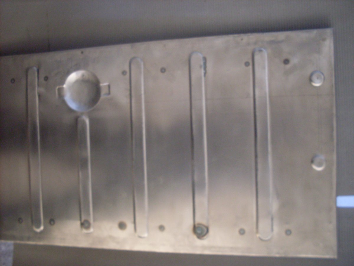

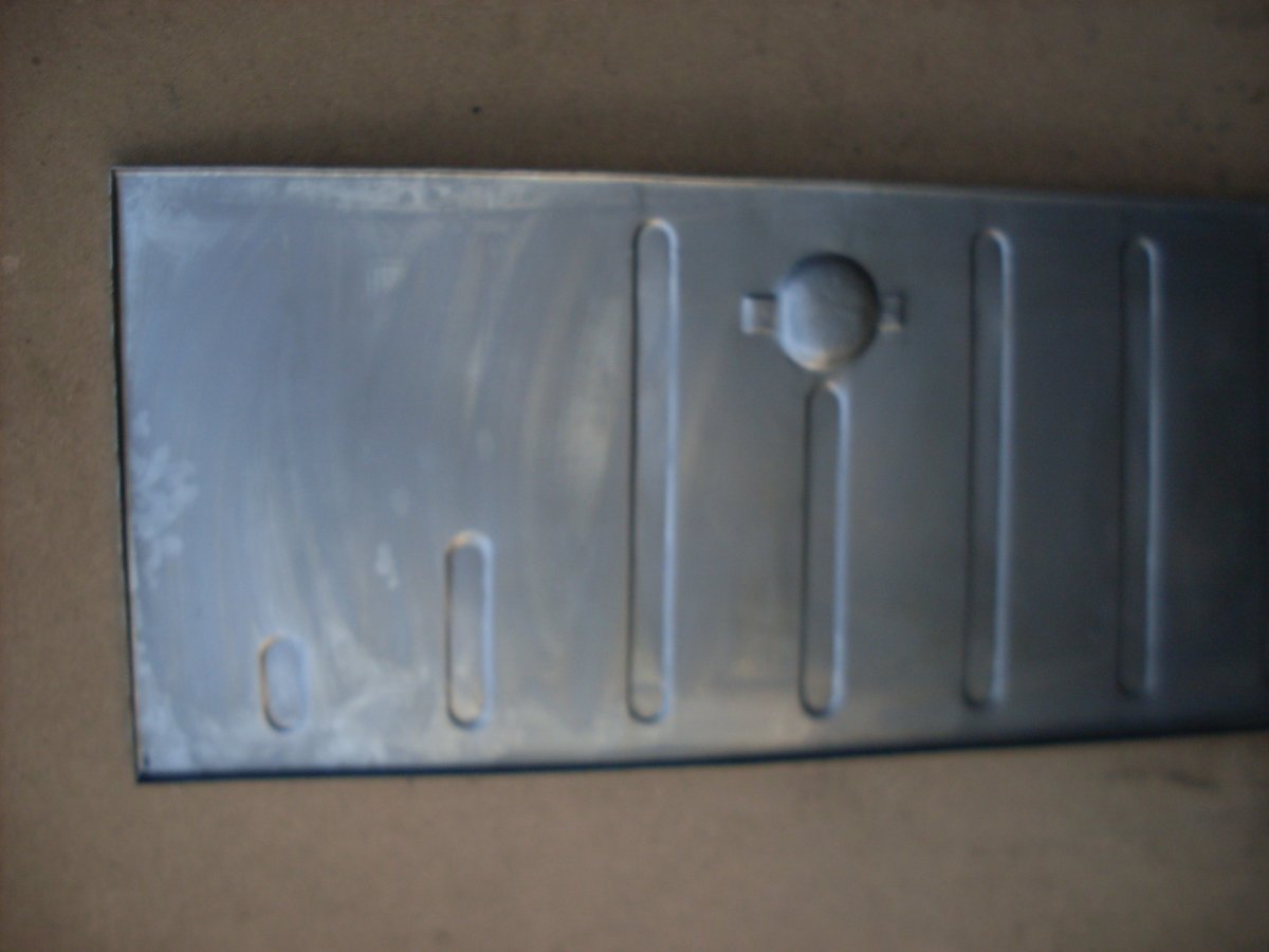

    Если успеют с формами к концу недели то дней 10. Немного не сходилось по годам размеры, однозначно буду ставить еще по верх решетки воздухозаборник, на остатках одного 82 он приварен, принесли копари остаток другого он съемный. Короче говоря по годам если следовать то 41г как то не сходится с размерами 44 г. Пока тренировался с капотными крышками немного не зашарошили края рвануло на ребрах жесткости, но это крышка пробная еще и ребра отштамповки 41 года не сходятся с 44 расхождения до 5мм.

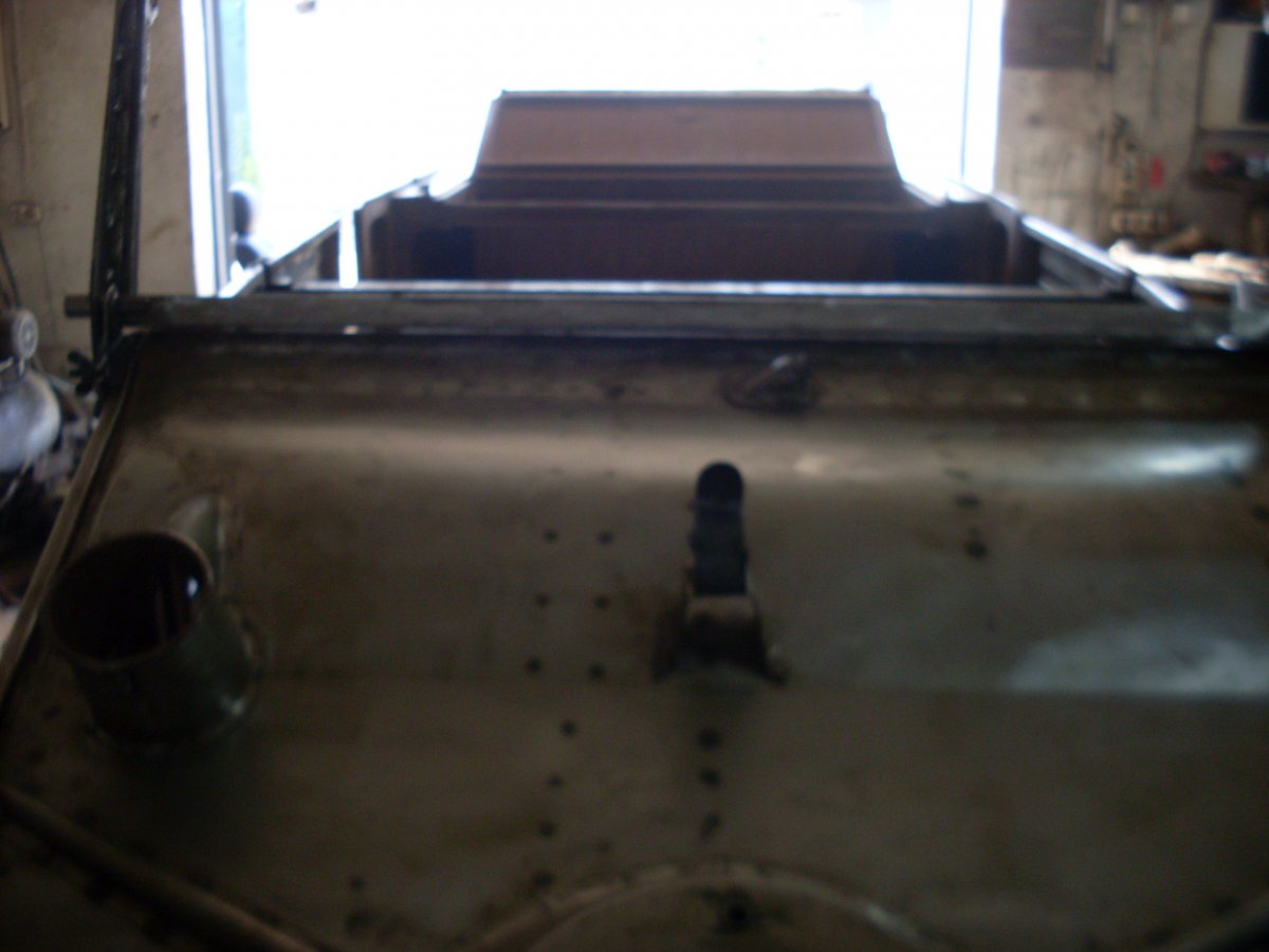

    Все, моторная часть подходит к завершению.

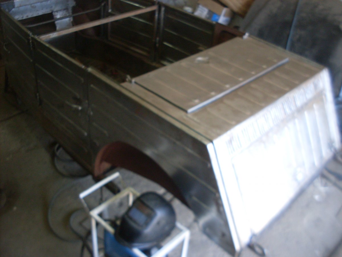

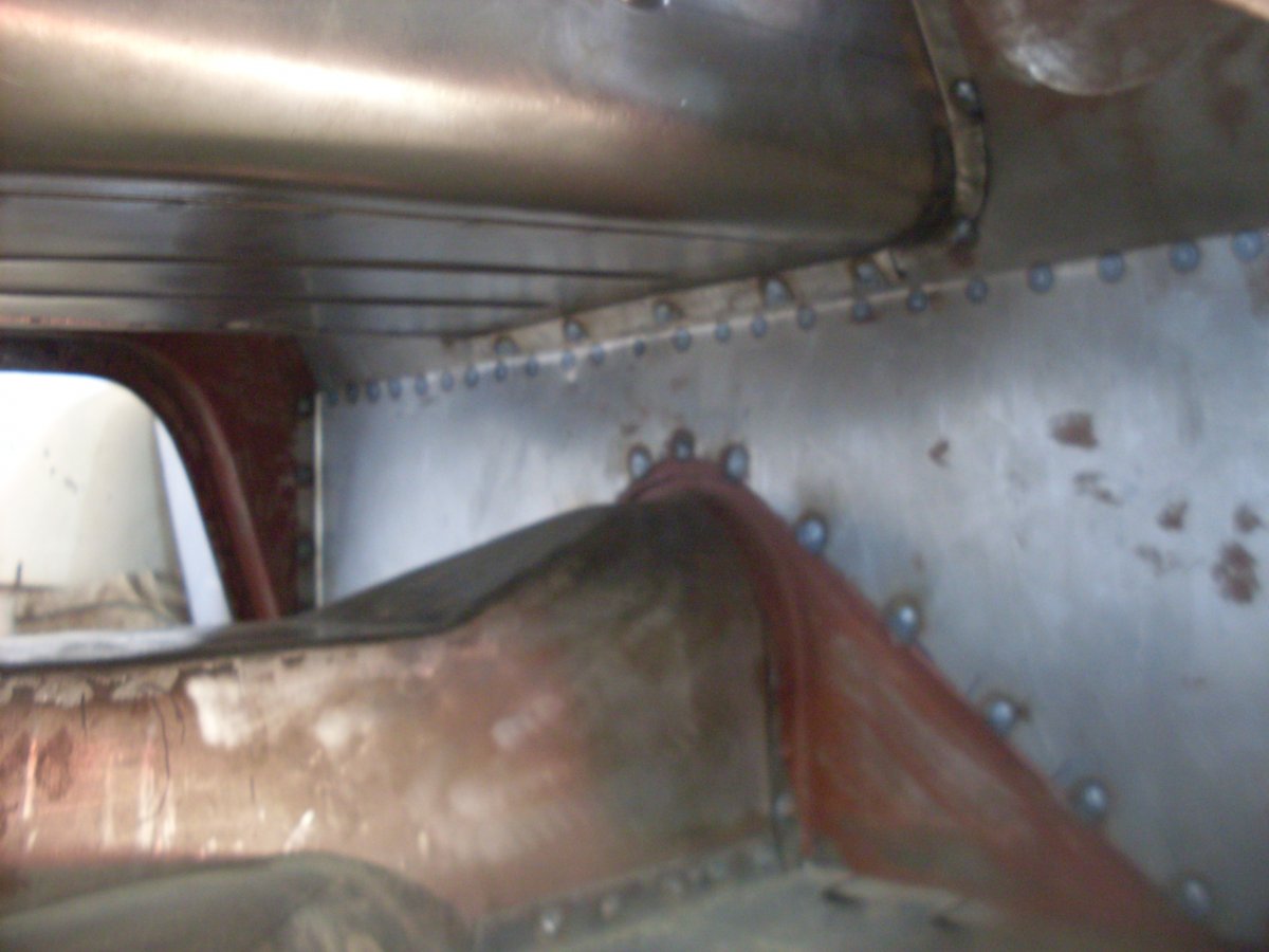

  7. crx1991
    crx1991 Stabsfeldwebel
    614

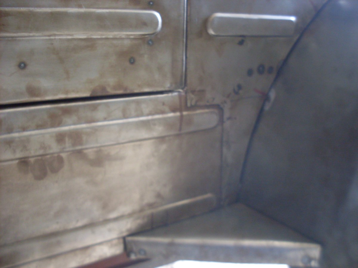

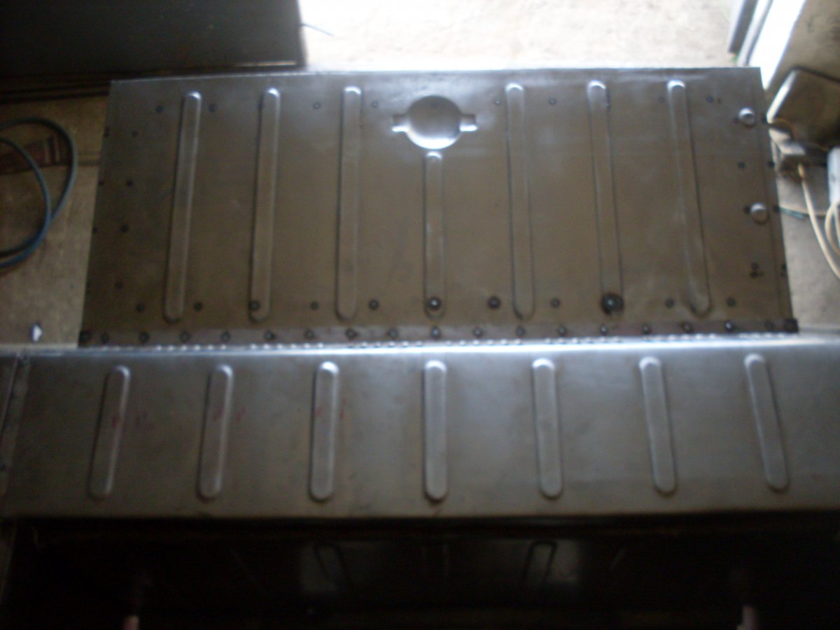

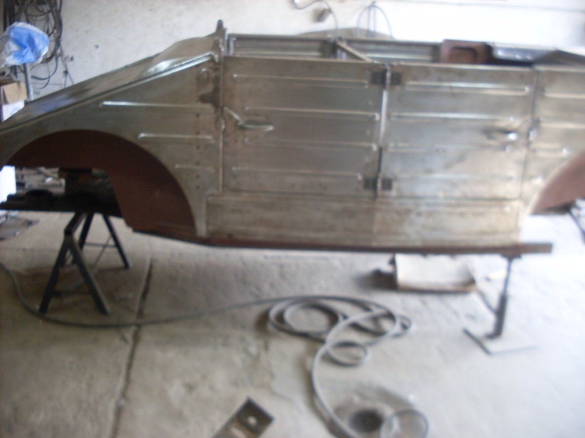

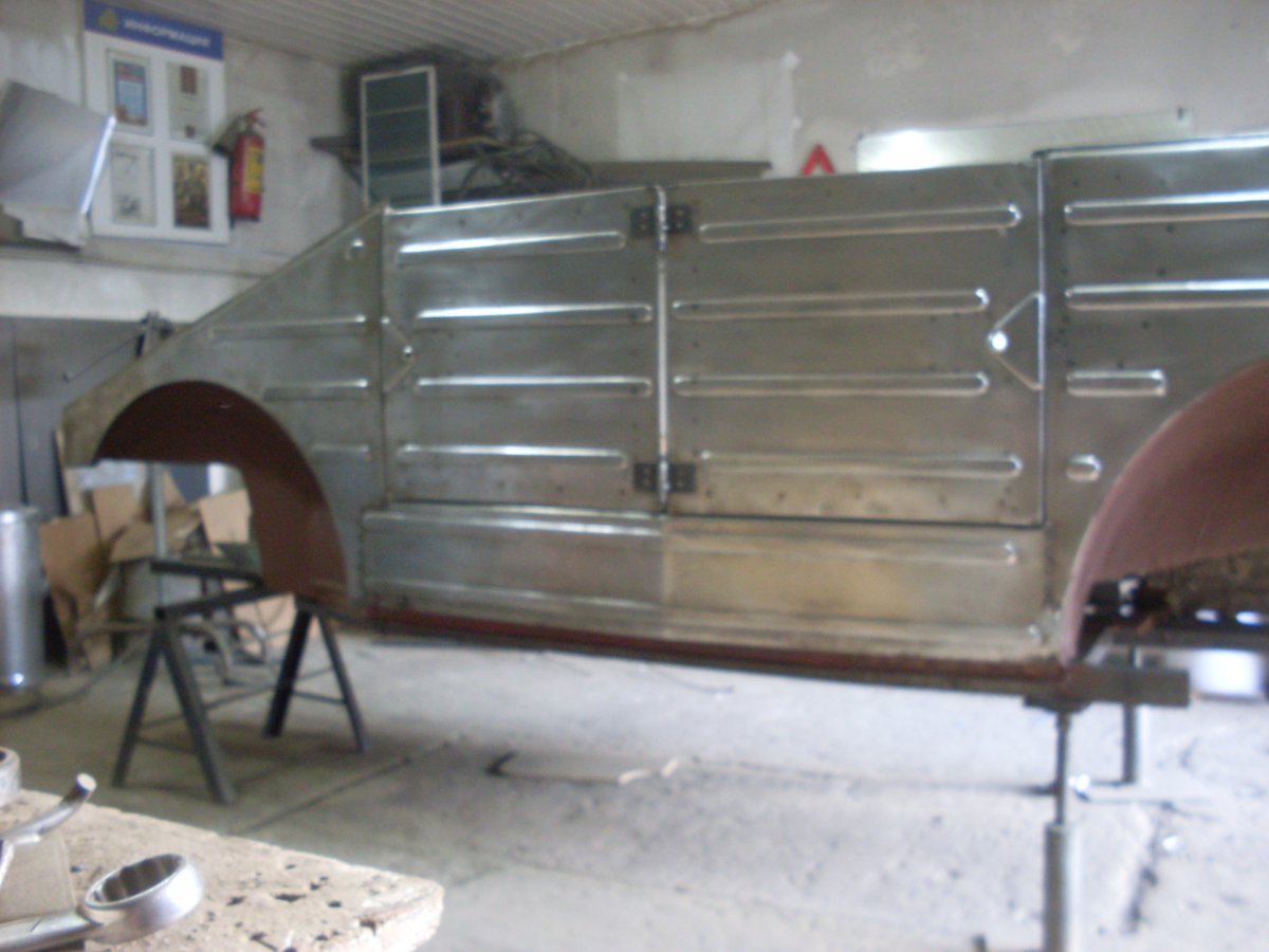

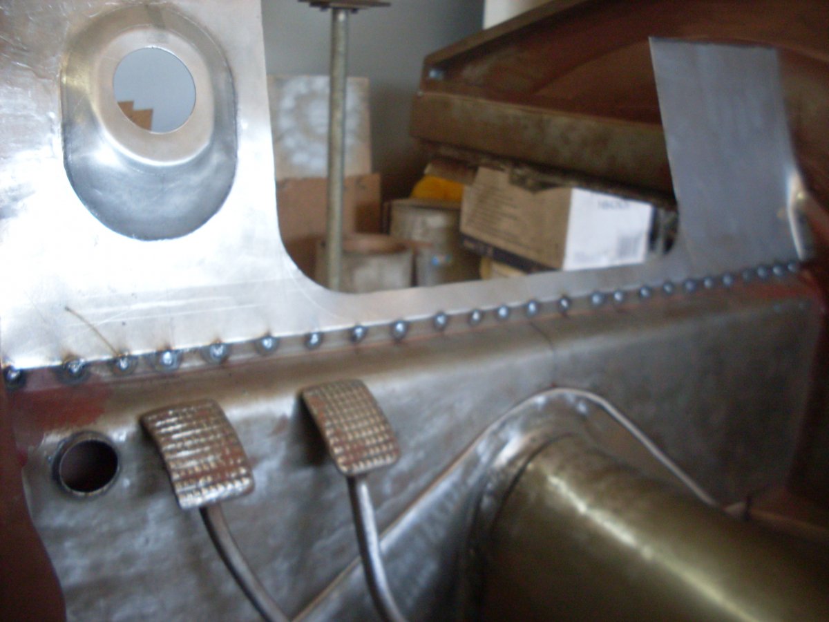

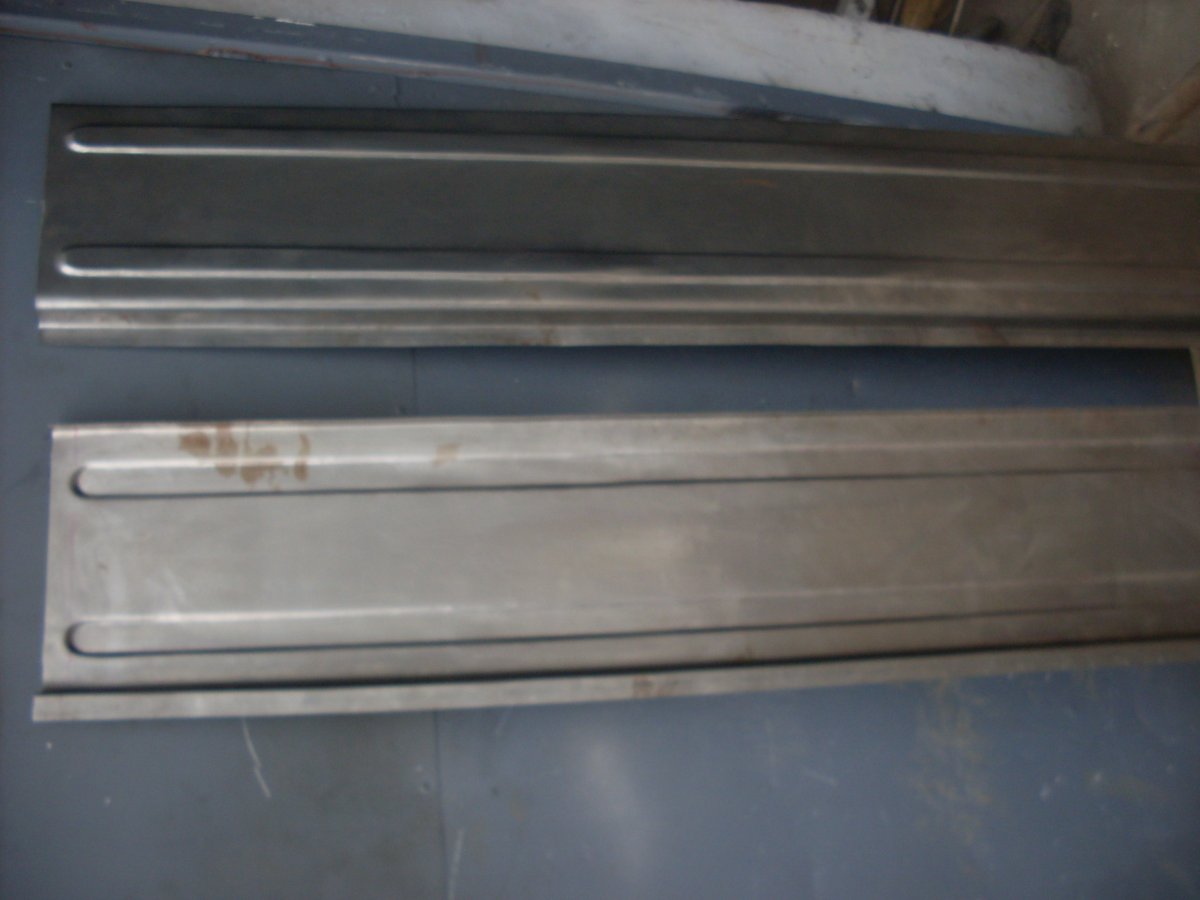

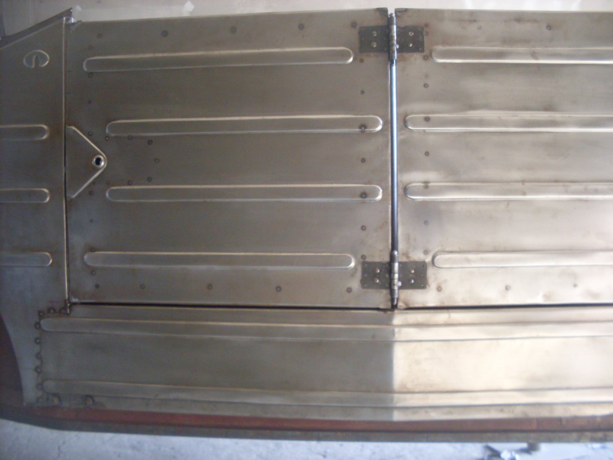

    Добрый вечер! Сегодня установили порожки, все зашло как по заводу ровные зазоры как струна, штамп дело хорошее если следовать согласно технологии Гансов, то все четко стыкуется и садится как надо.

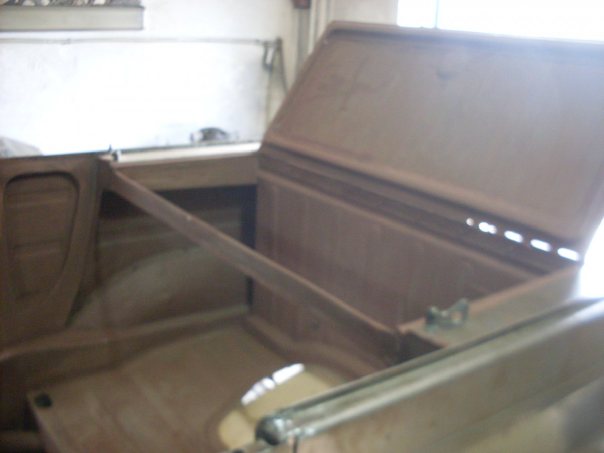

  8. crx1991
    614

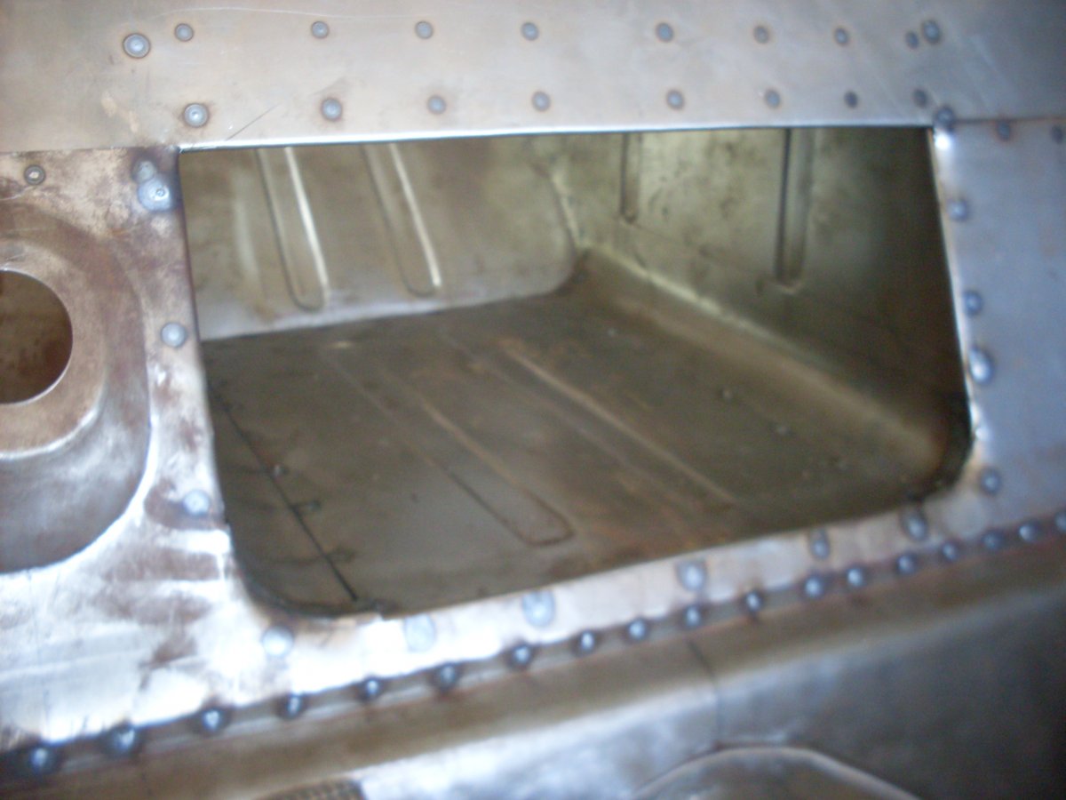

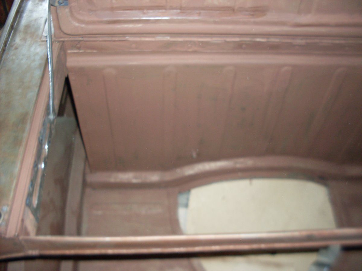

    Добрый вечер! На этой неделе будем устанавливать передок , работа много обещающая, ведь будет вырисовываться образ82.
    Helmut Raiser, Doorgunner, Dim та 2 іншим подобається це.

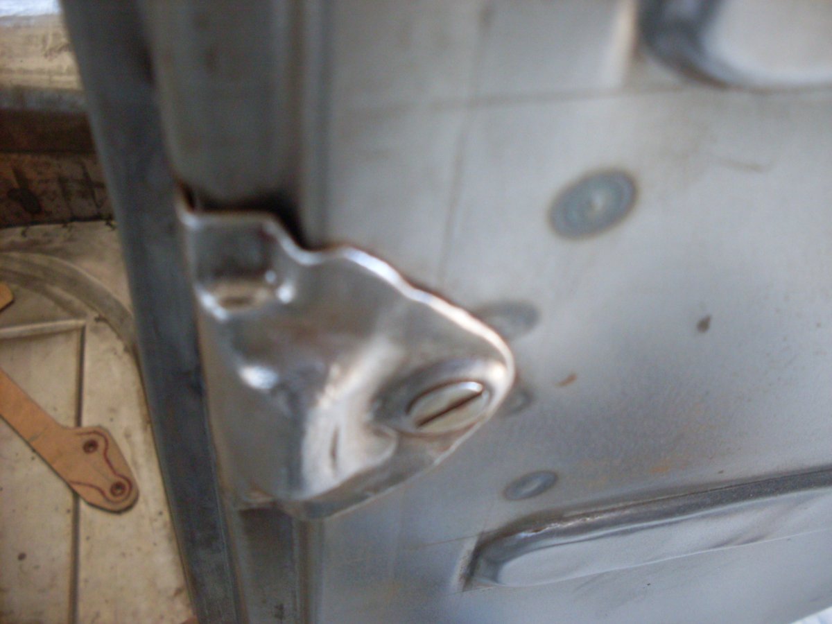

  9. crx1991
    614

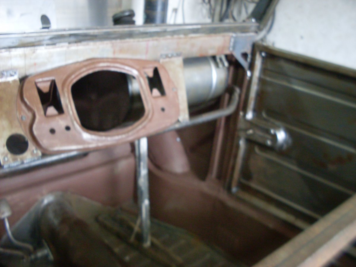

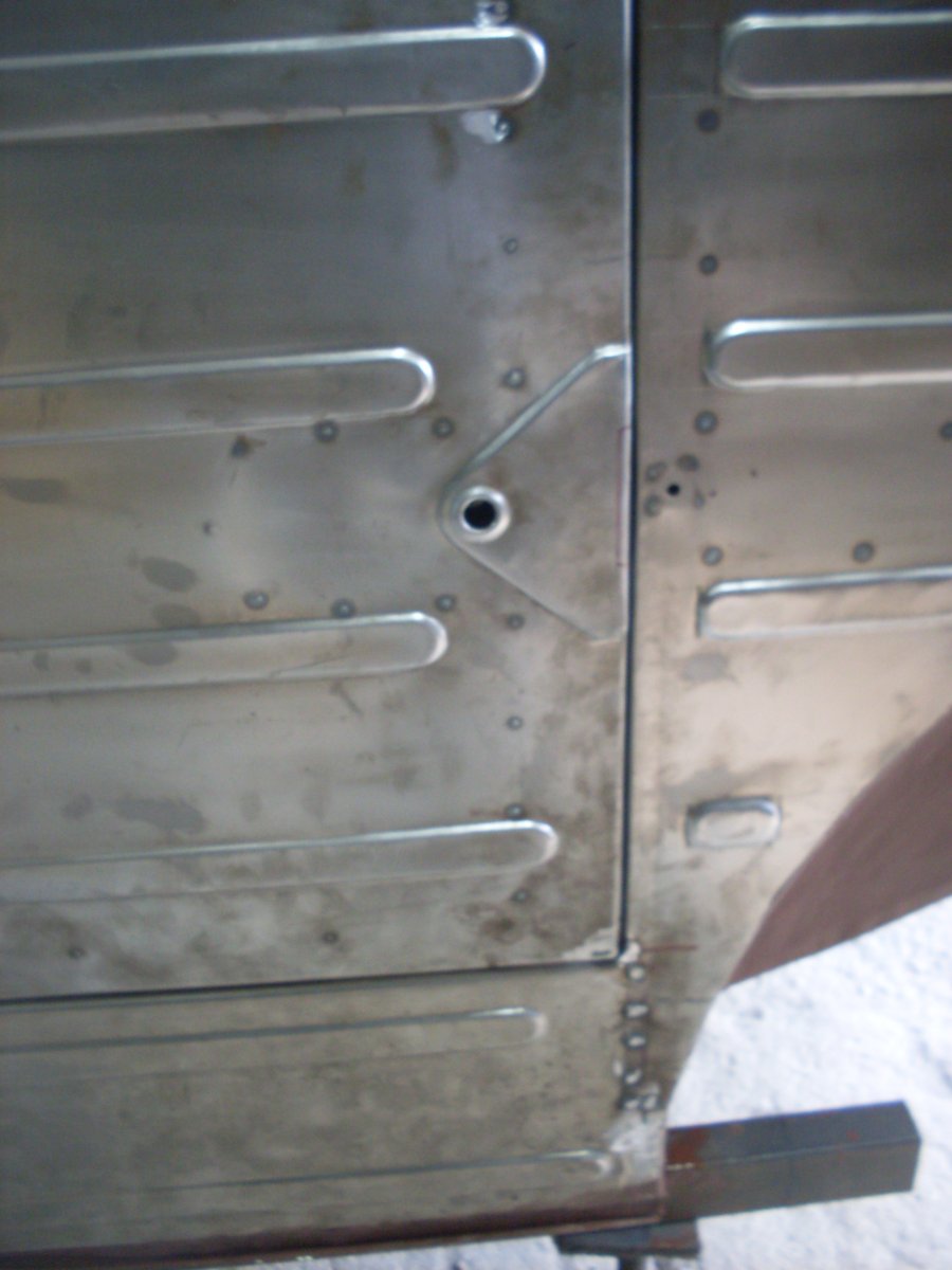

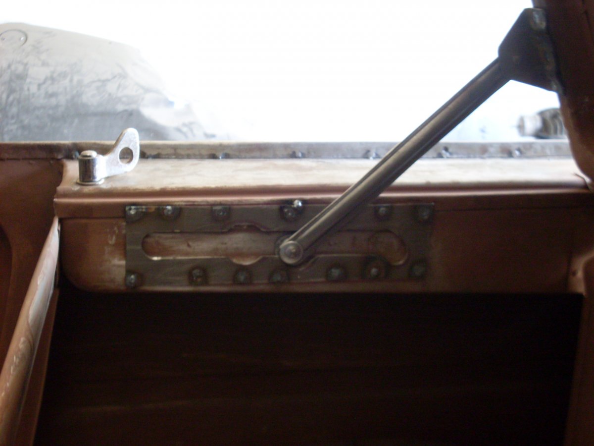

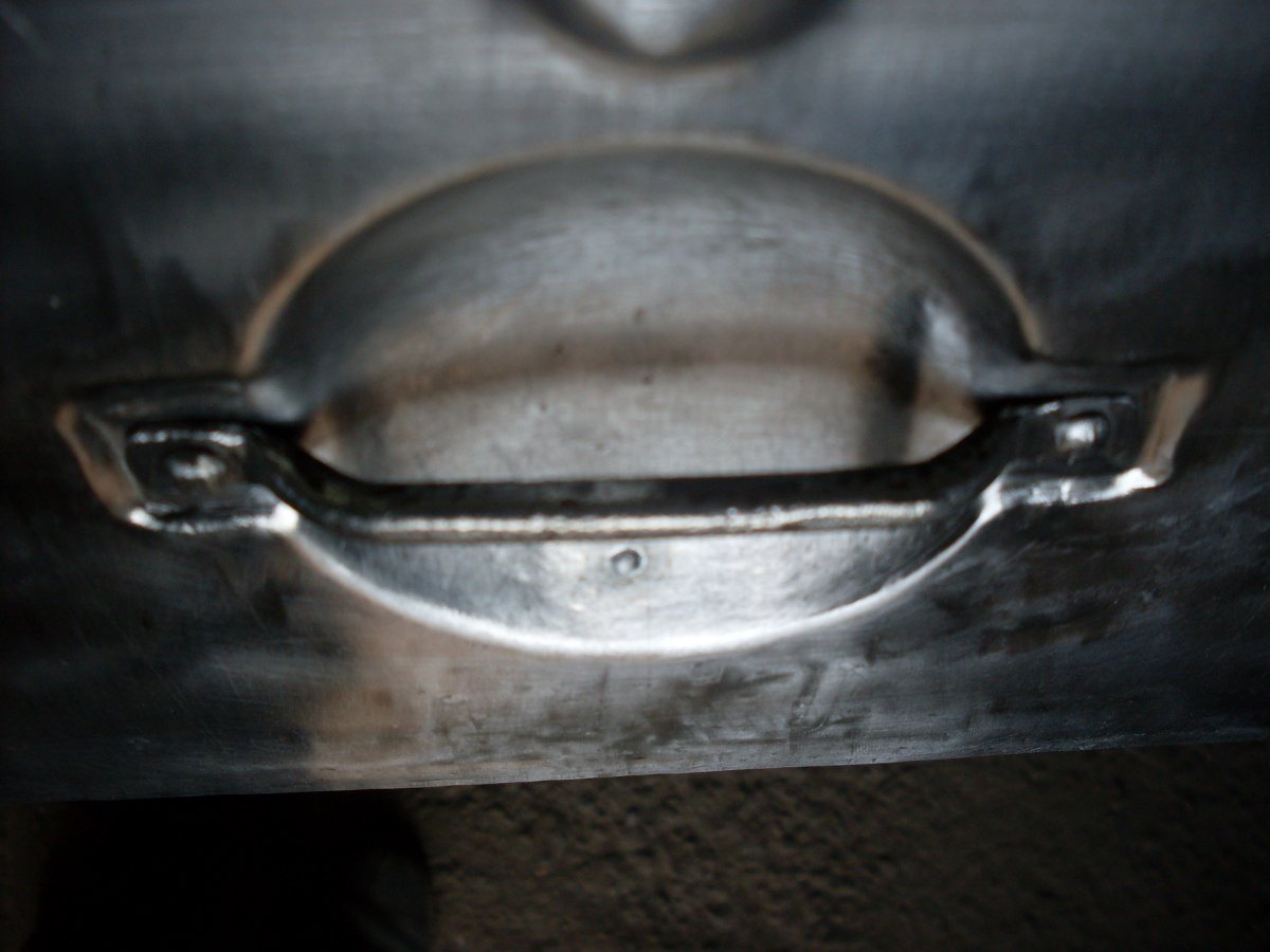

    Собираем понемногу передок, замки стоят ранние фрезерованные и закрытого типа работают четко , останется только на двери и крышки засверлиться и поставить уплотняющие фетровки.

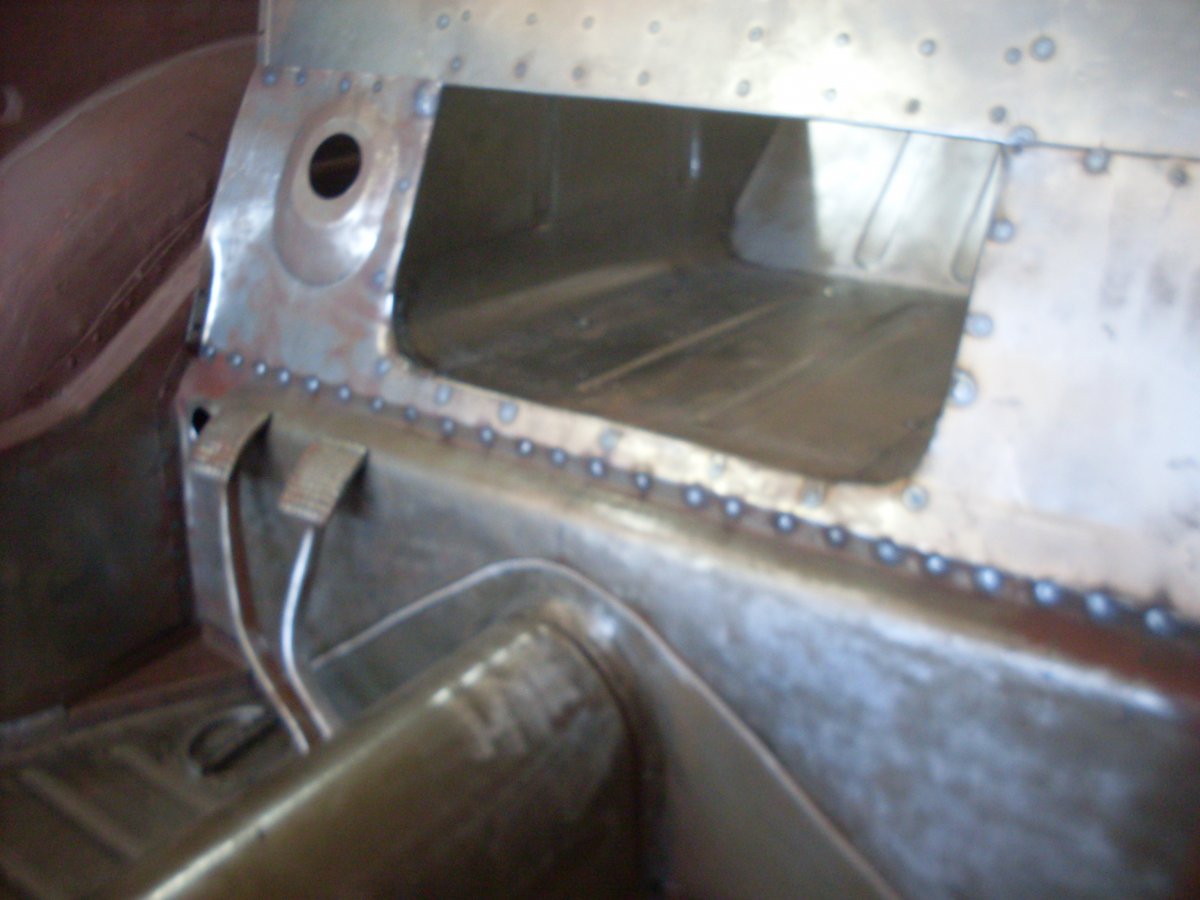

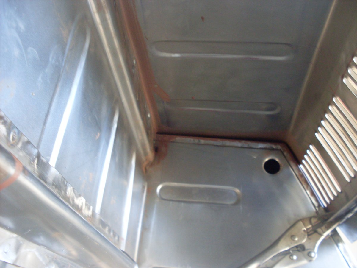

  10. crx1991
    614

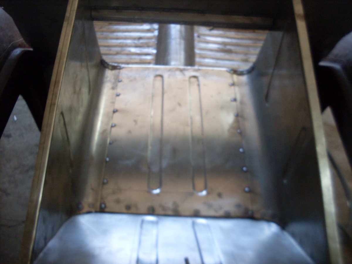

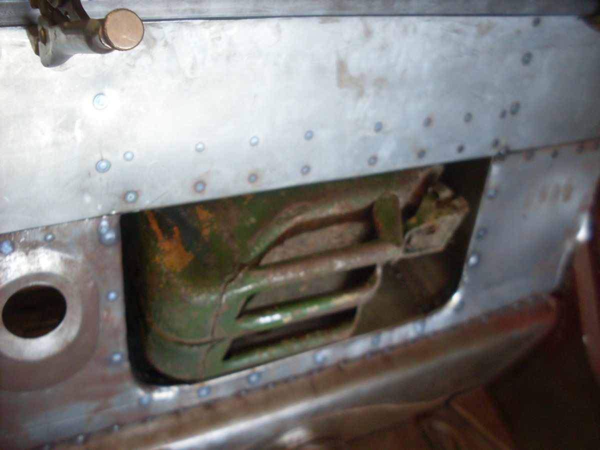

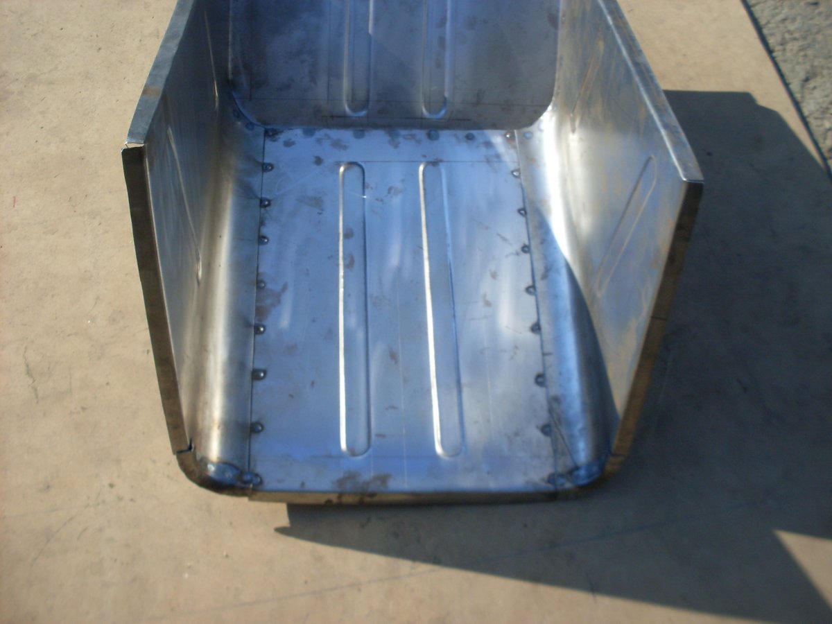

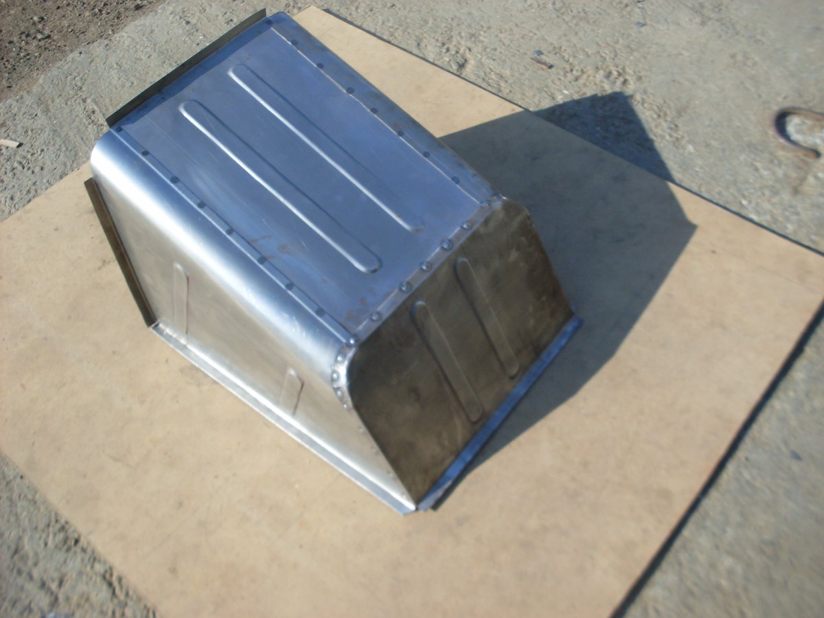

    Завершаем ящик под канистру, все хорошо стыкуется.

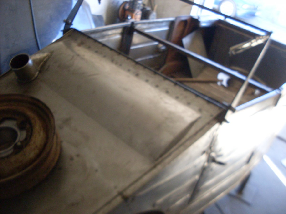

  14. crx1991
    614

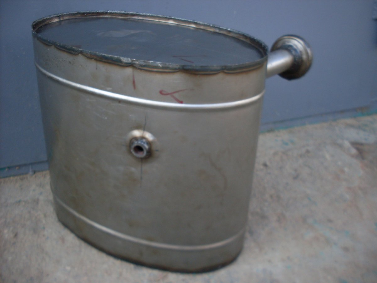

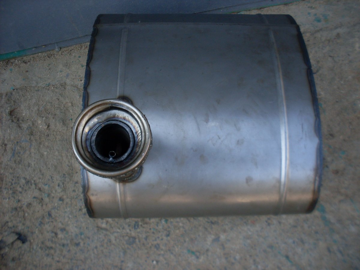

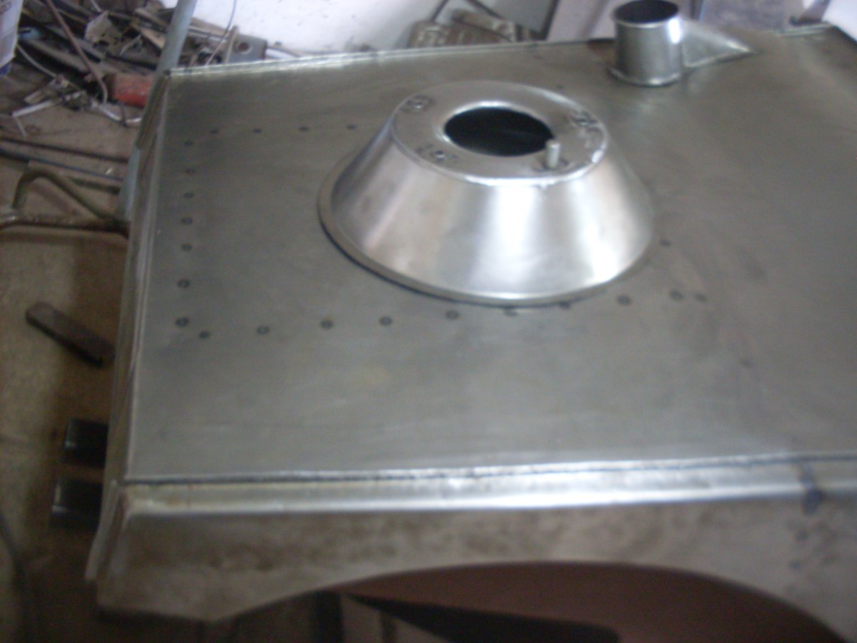

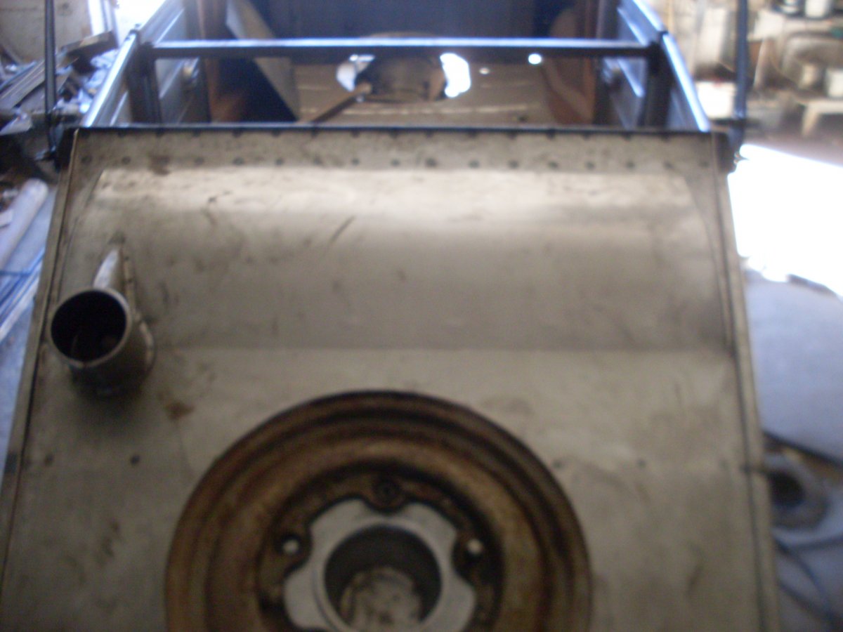

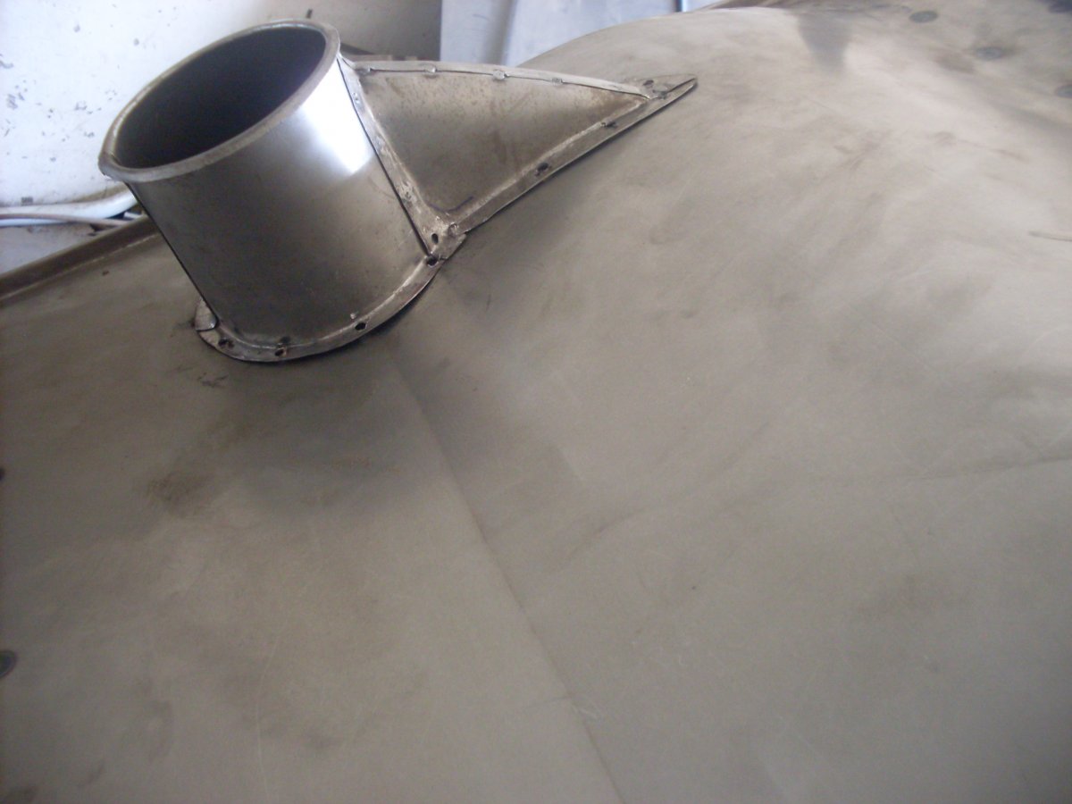

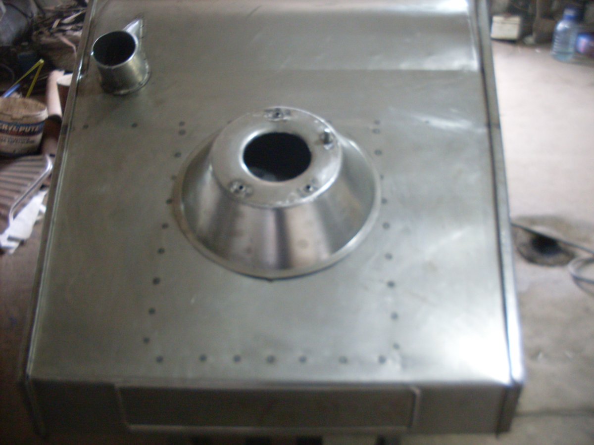

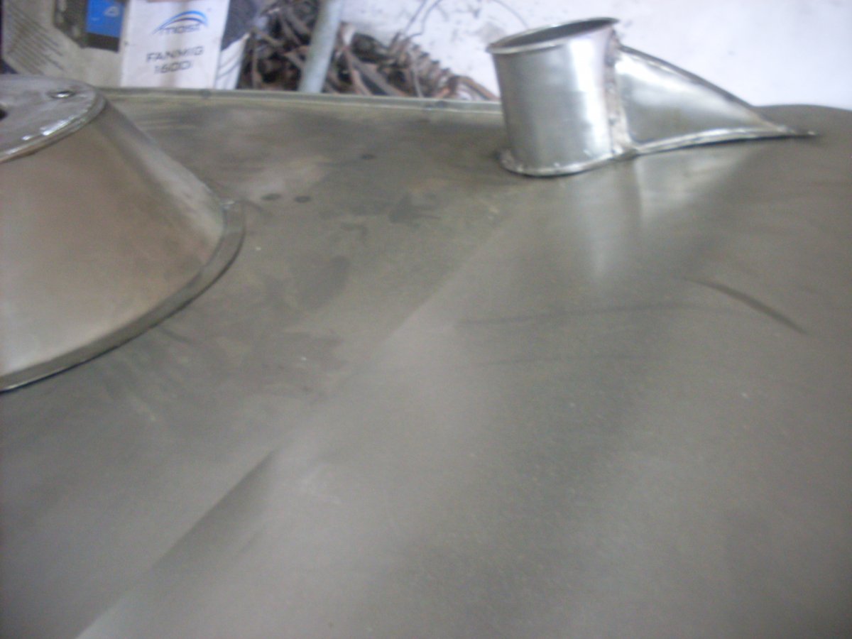

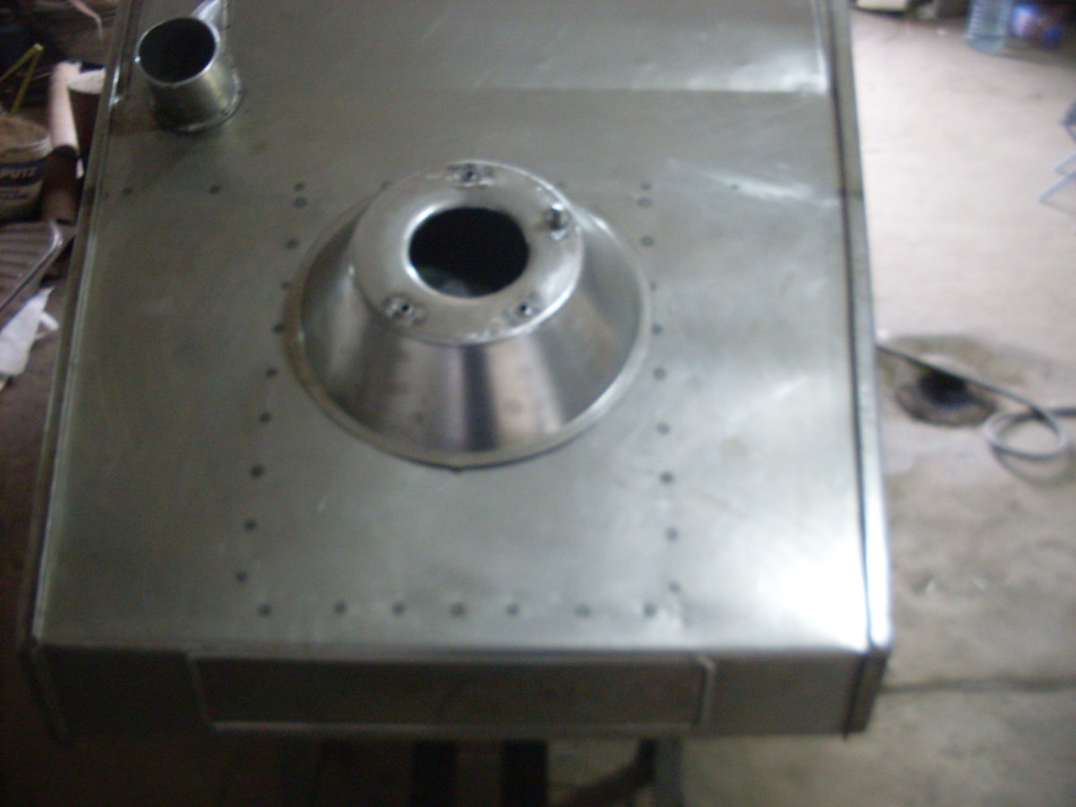

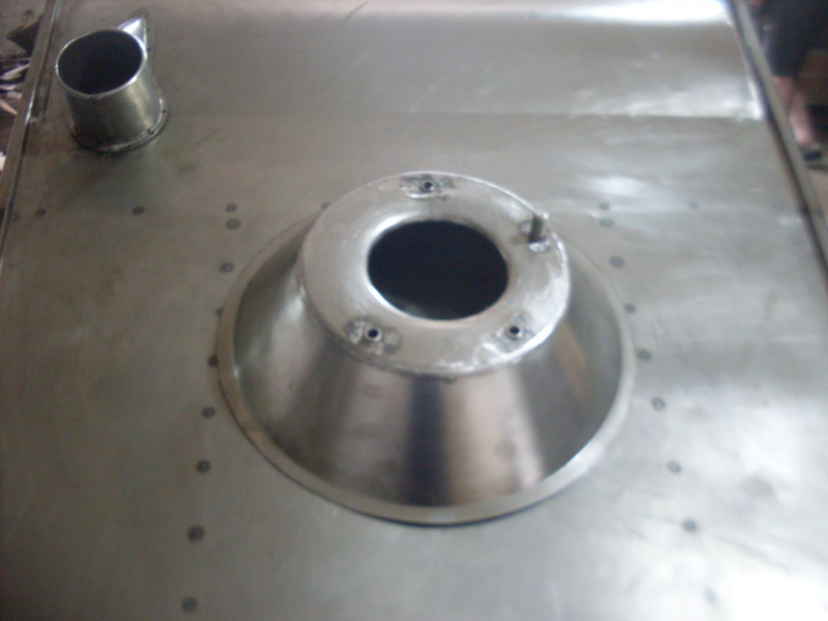

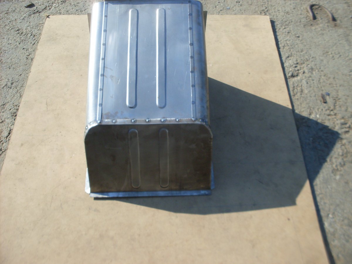

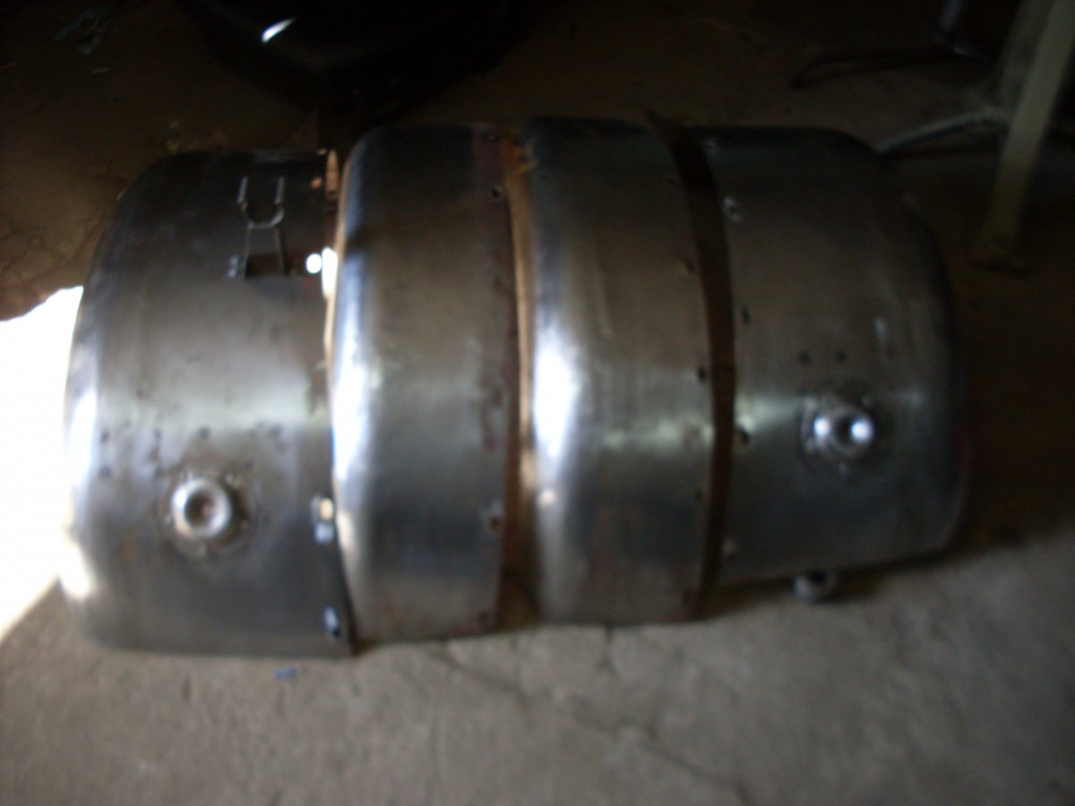

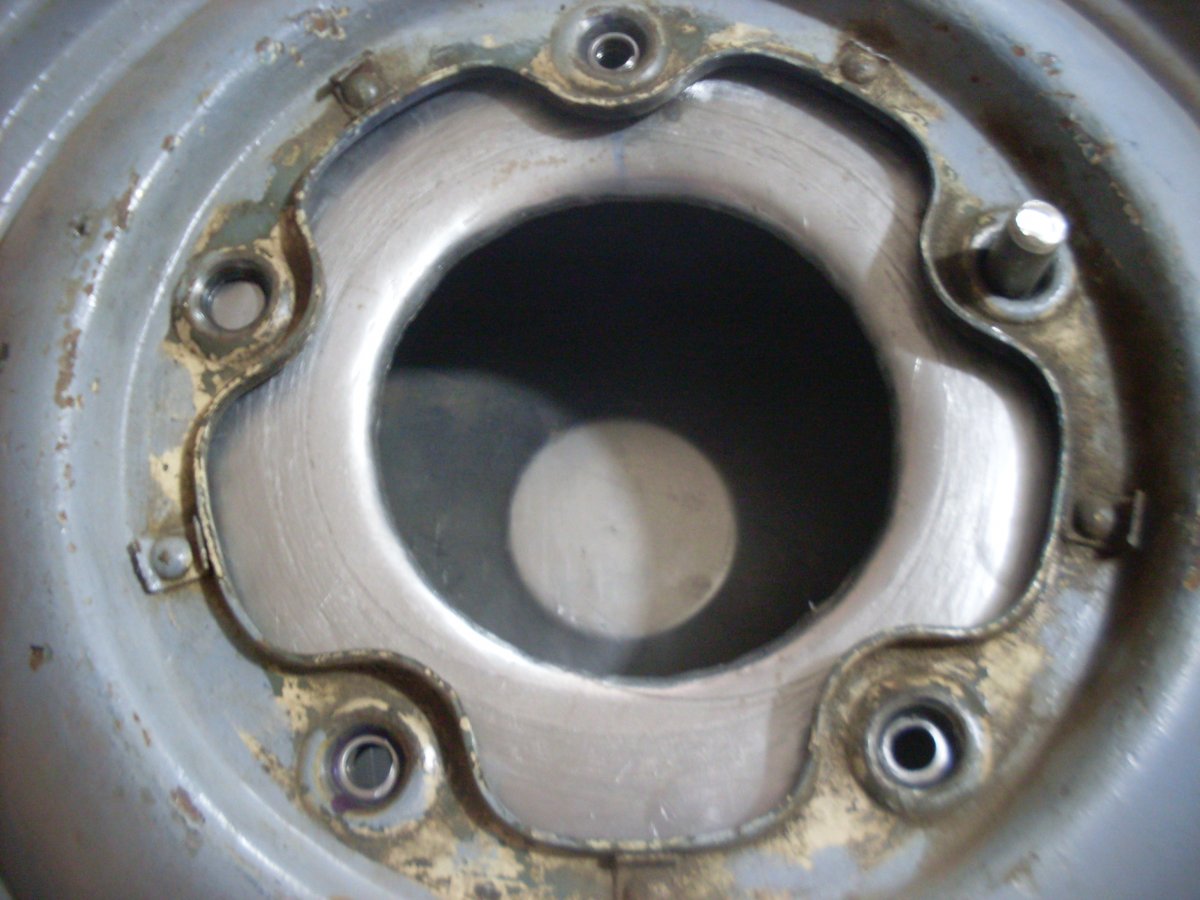

    Сегодня скопировали Горловину раннюю. Надписи 40l в ранней версии не было. Проблема в баке свернуть бак нет проблем, но вопрос в его герметичности есть немного идей заменить ролики в зиг машине на диэлектрик и подать напругу. Тоесть вальцевать под напругой. Прошу Ваши идеи. Или как водится на олово и лужение.

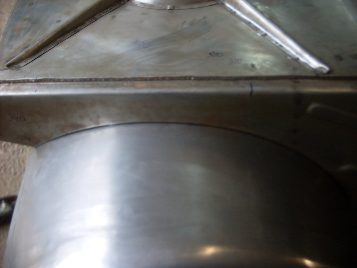

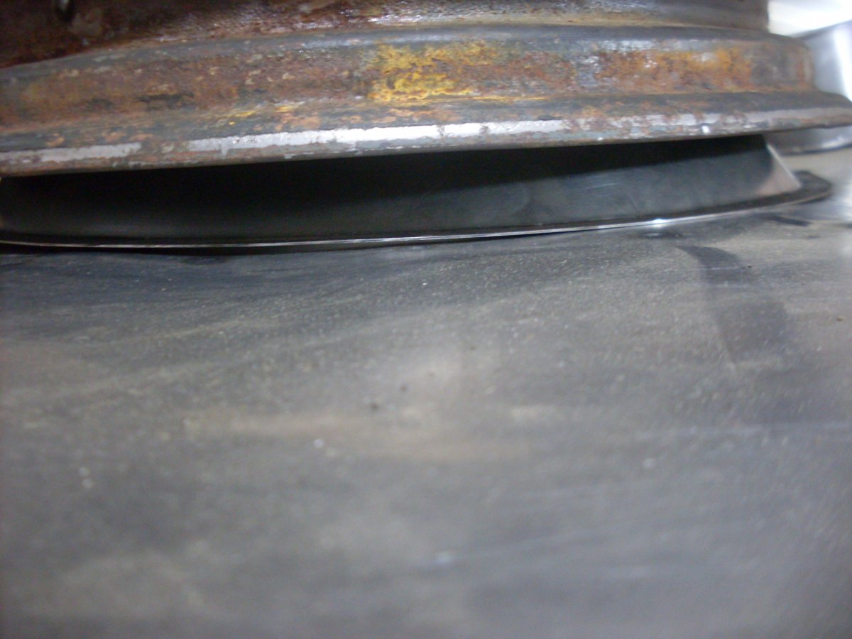

    Немного новых деталей, "кастрюля"под запаску требование :: должна быть идеально правильной геометрии, иначе перекосов запасного колеса не избежать.

  16. crx1991
    614
    Доброго дня всем! Решили изготовить вначале побольше элементов , затем установить все за один этап. Крепежные кронштейны изготовлены , можно катать бак.

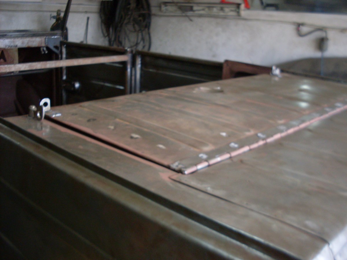

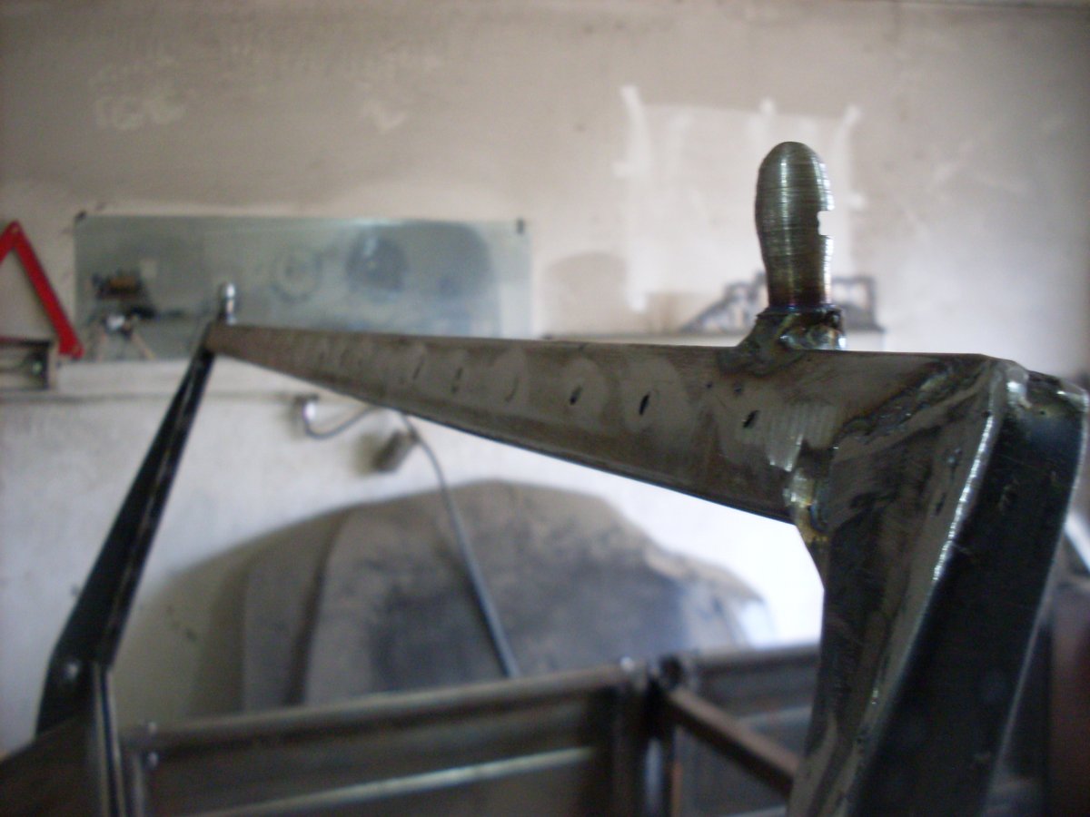

  18. crx1991
    614

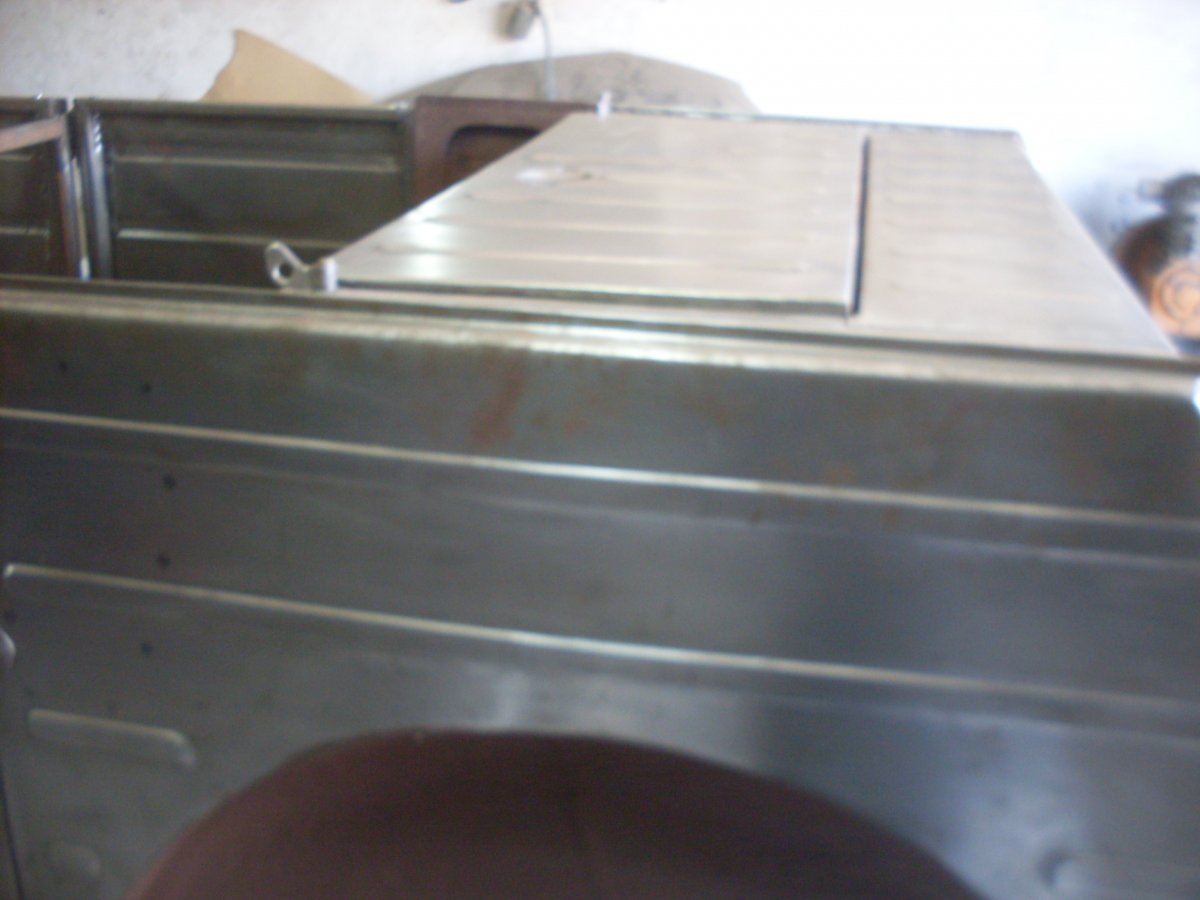

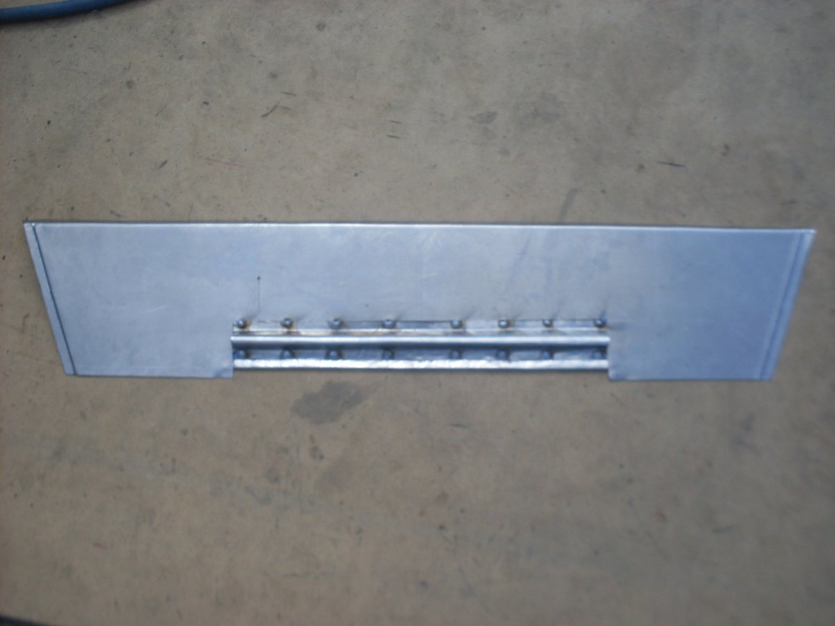

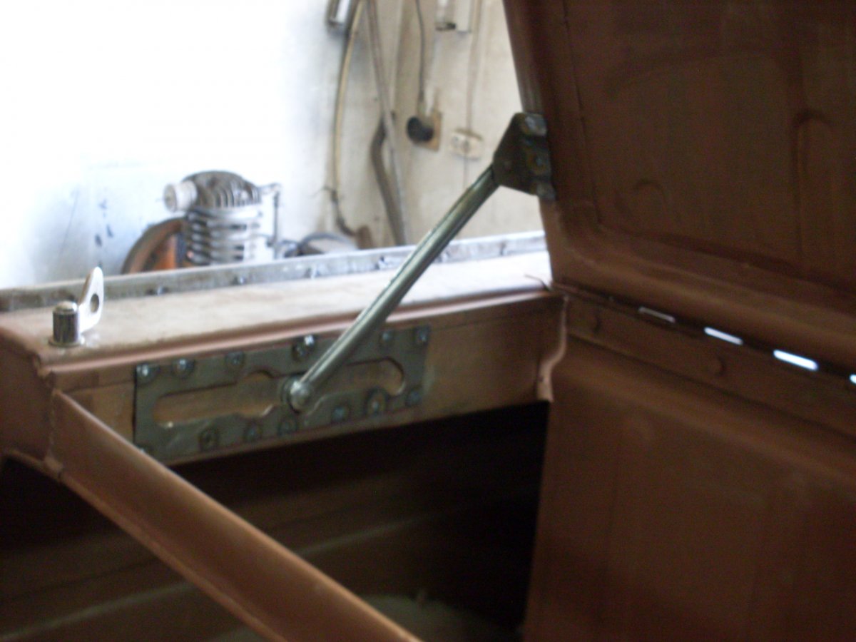

    Приветствую Всех! Добиваем мелочевку,заодно и крышку багажника забыли про этот элемент.Примеряли стоит хорошо, осталось завтра рояльную петлю поставить и ручку приклепать.
    Helmut Raiser, Бек, Wiking730 та 6 іншим подобається це.

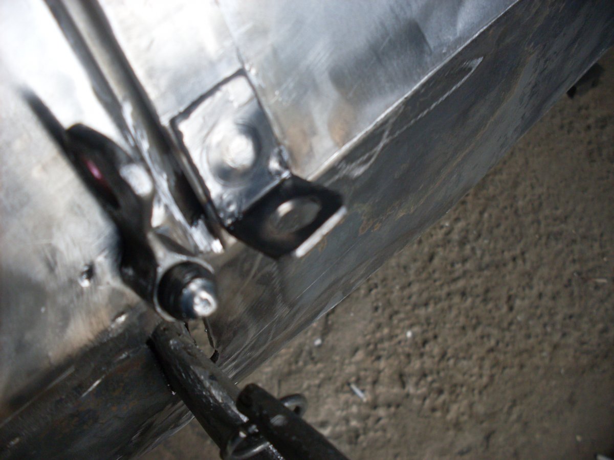

  19. crx1991
    614

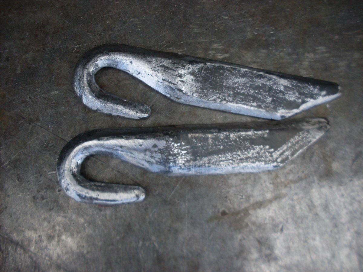

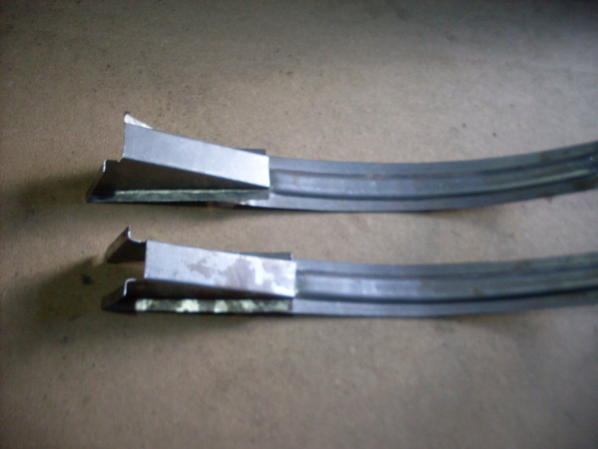

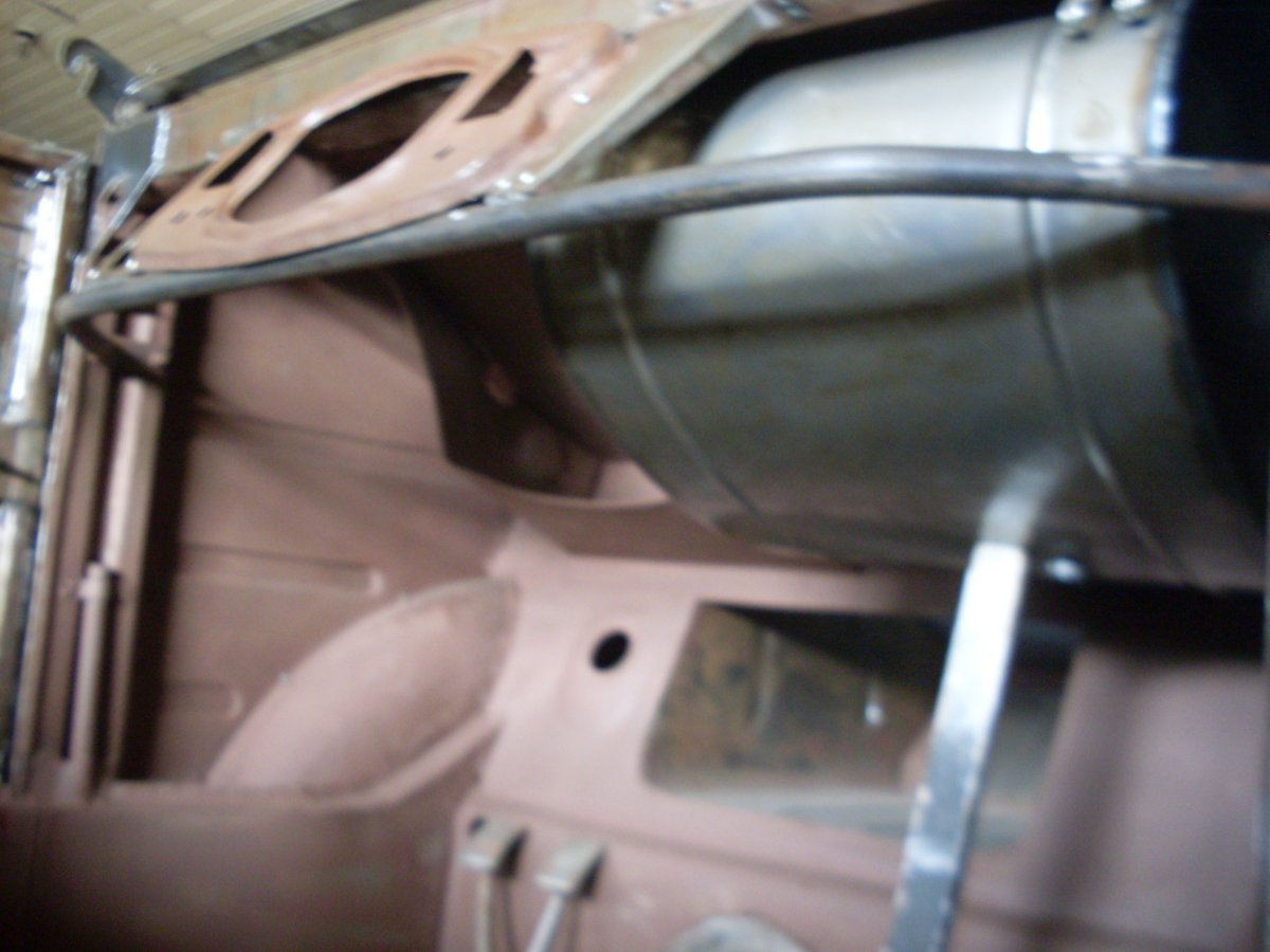

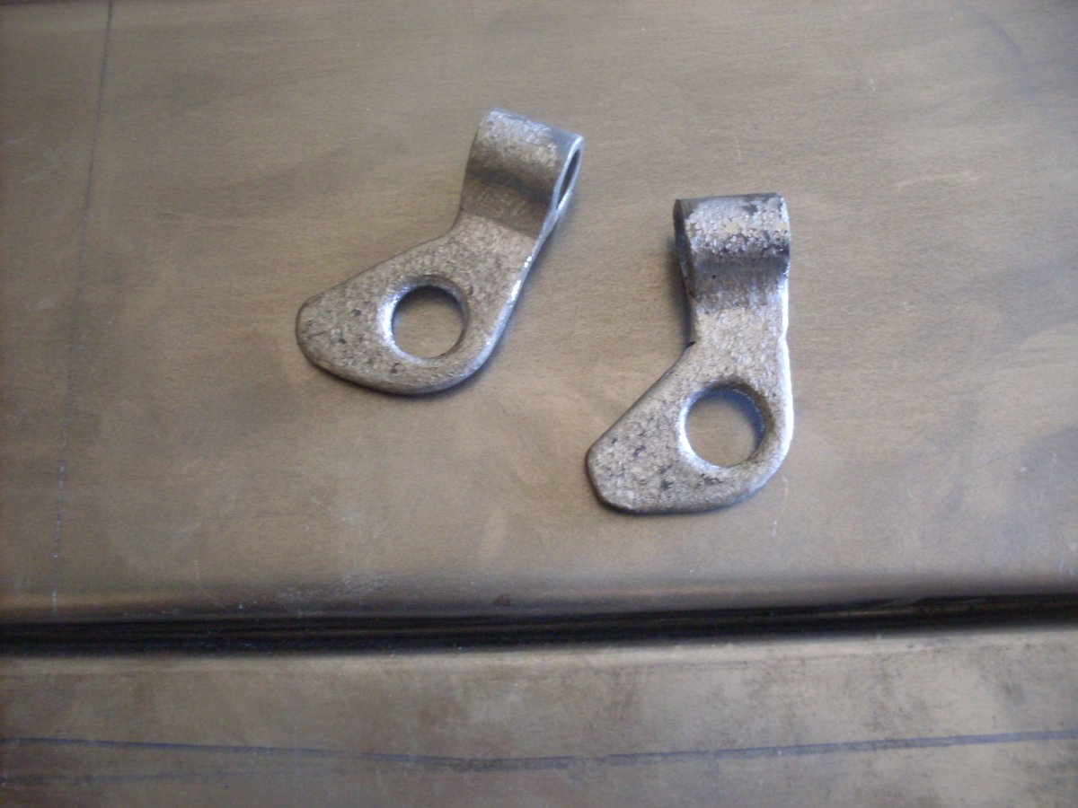

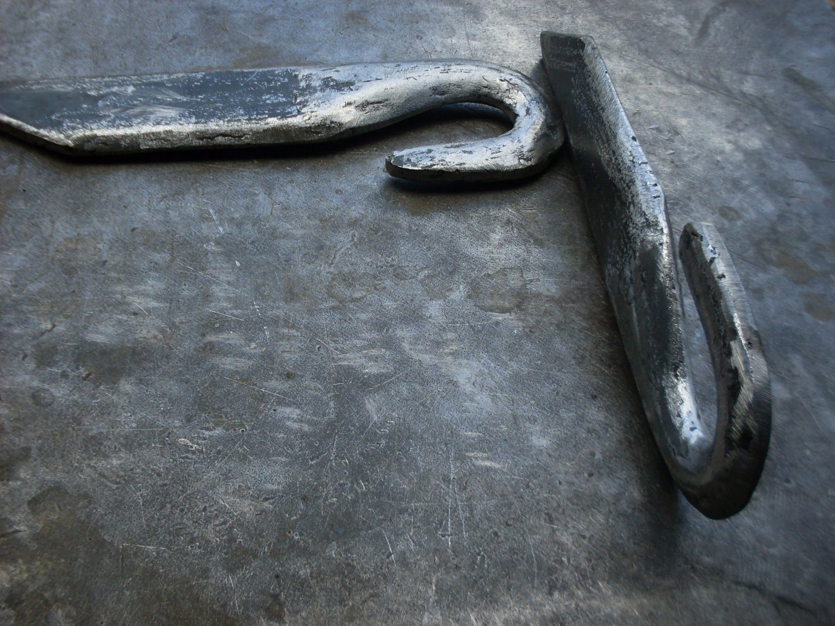

    Крюки ранние пустотелые , надо доработать расверлится под стопорное кольцо и клепки.

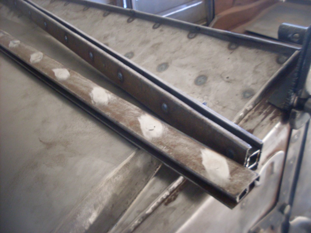

  20. crx1991
    614

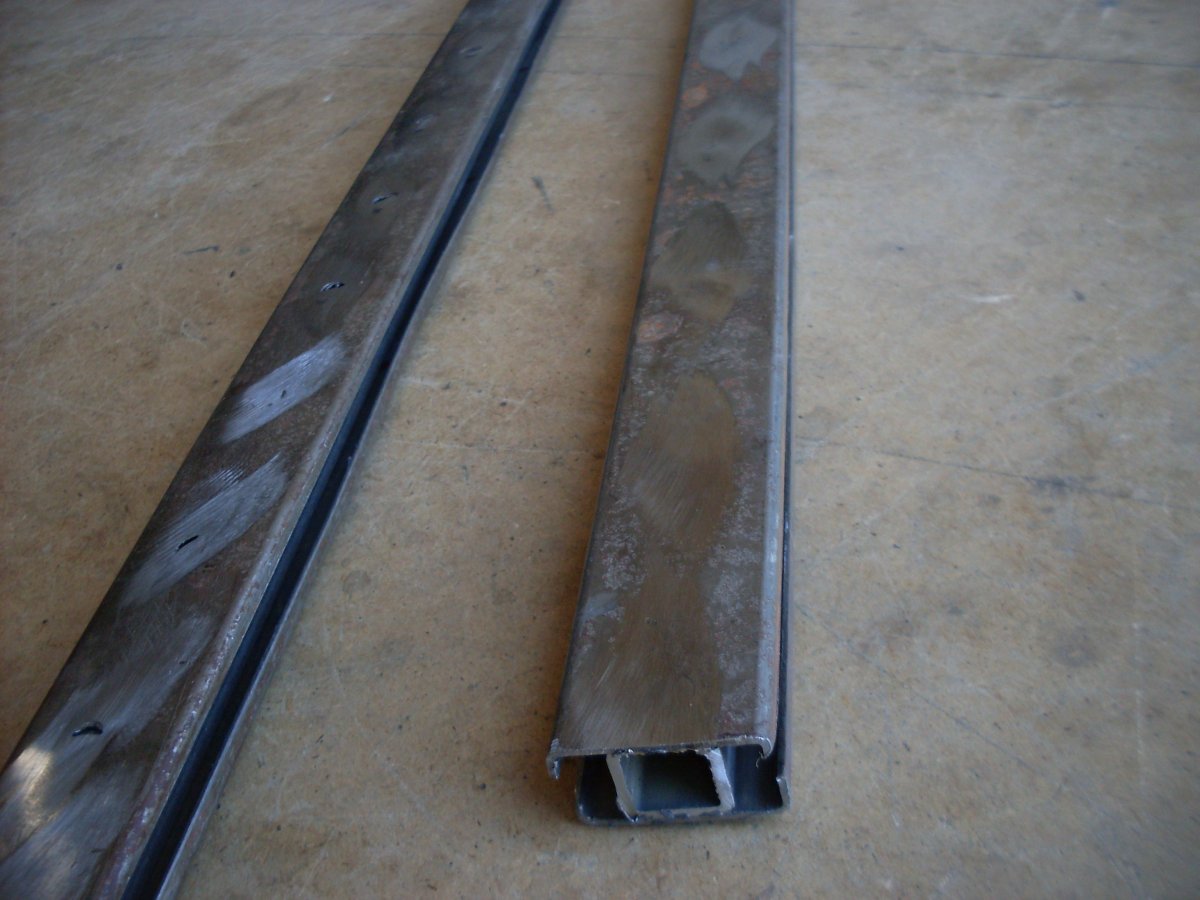

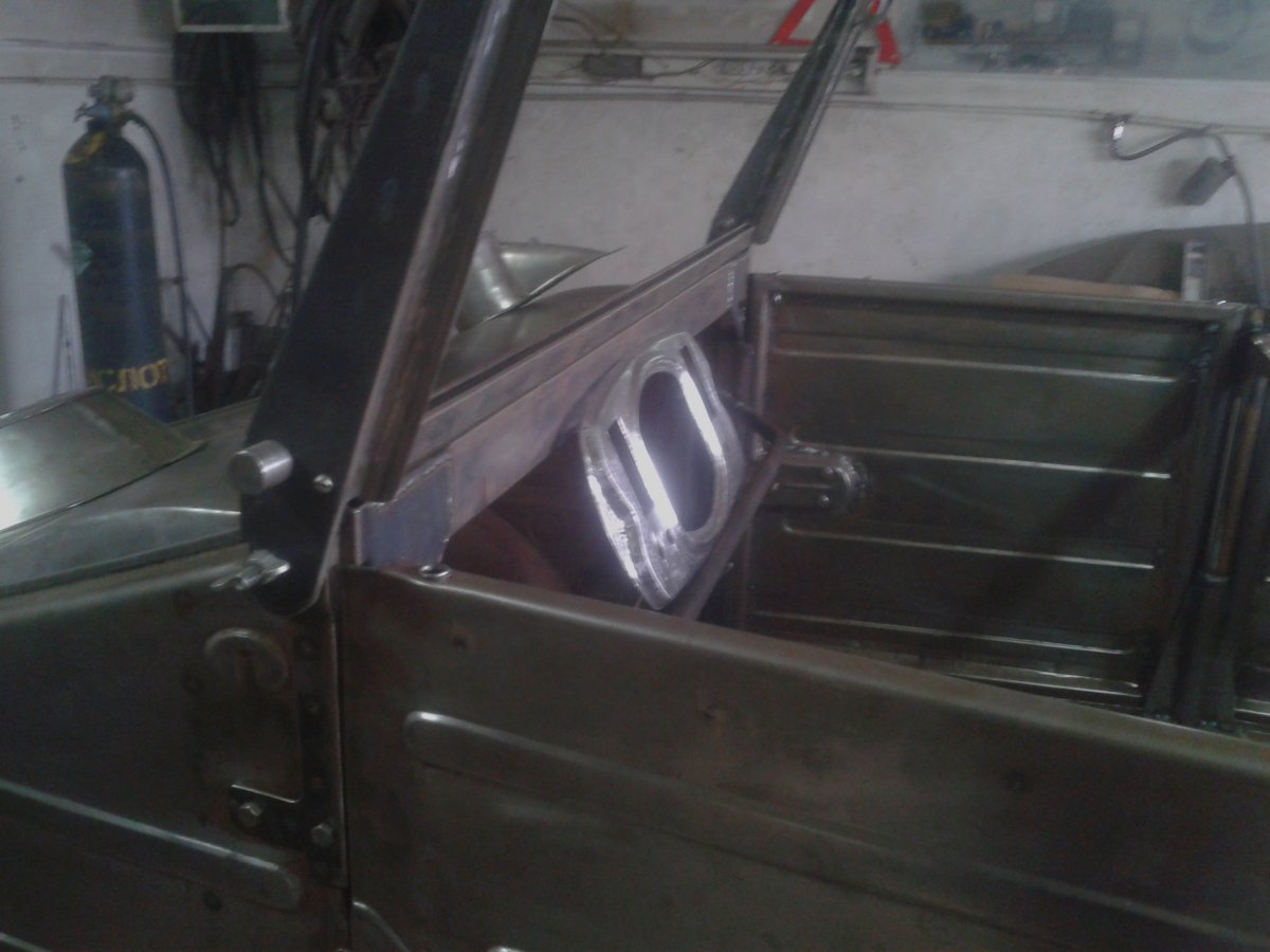

    Рамка стекла, составная. Скопировали проверили, стоит как положено .Останется боковые уголки завтра поставить на рамку и за сверлиться под зл. очистители и проводку. Скобы под чехол лобового можно не ставить в нашей копаной фрамуге они не наблюдались.

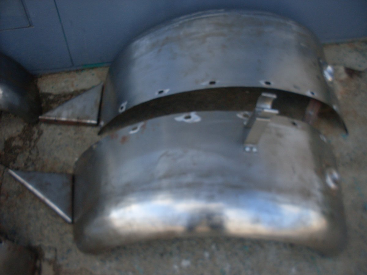

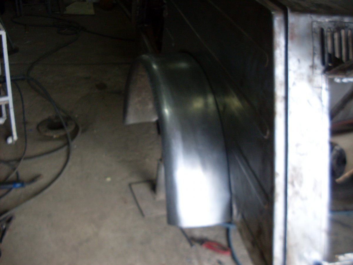

    Всем Привет! Катаем крылья, добиваем мелочевку. Хотели к 16 но были обстоятельства.
    Helmut Raiser, Alex Richter, Dim та 8 іншим подобається це.
  24. crx1991
    614

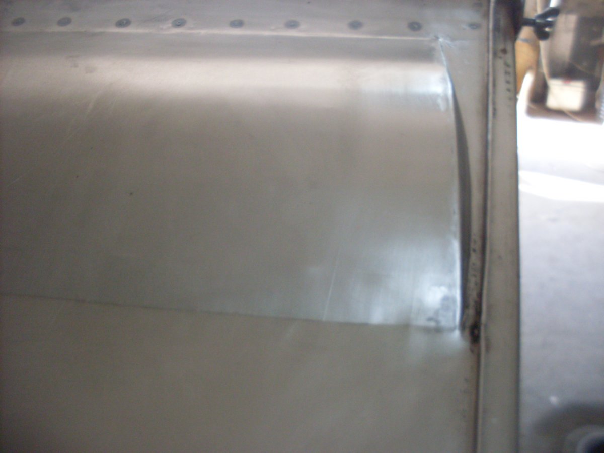

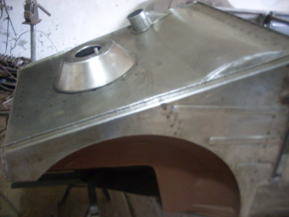

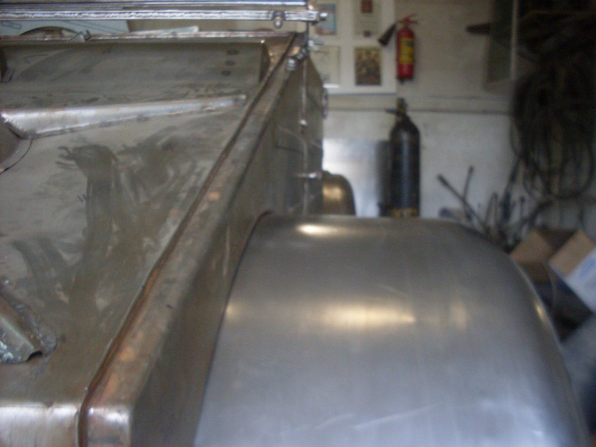

    Крылья откатаны, все сидит в размере. Осталось подрезать кромку, и закатать окантовку.
    Helmut Raiser, von Goltz, Alex Richter та 10 іншим подобається це.
  25. crx1991

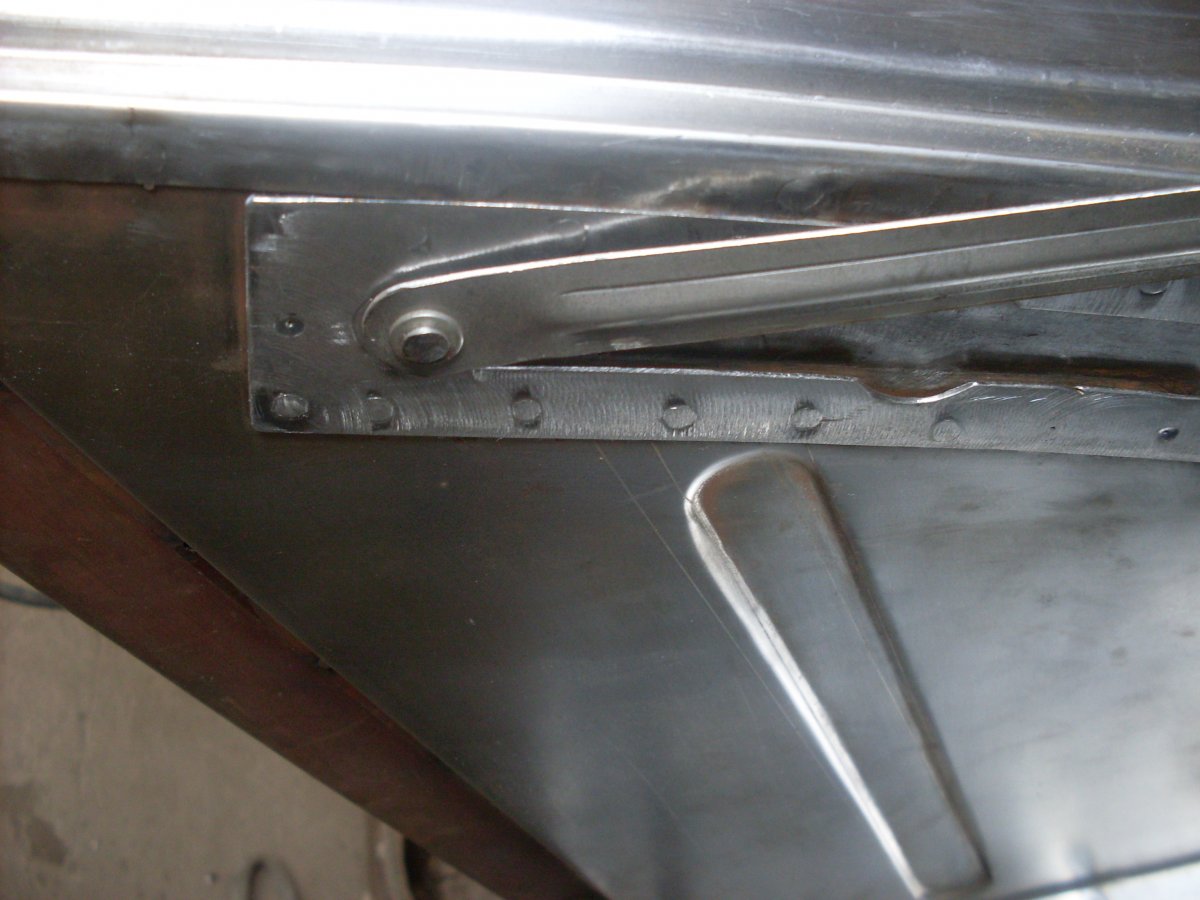

    614

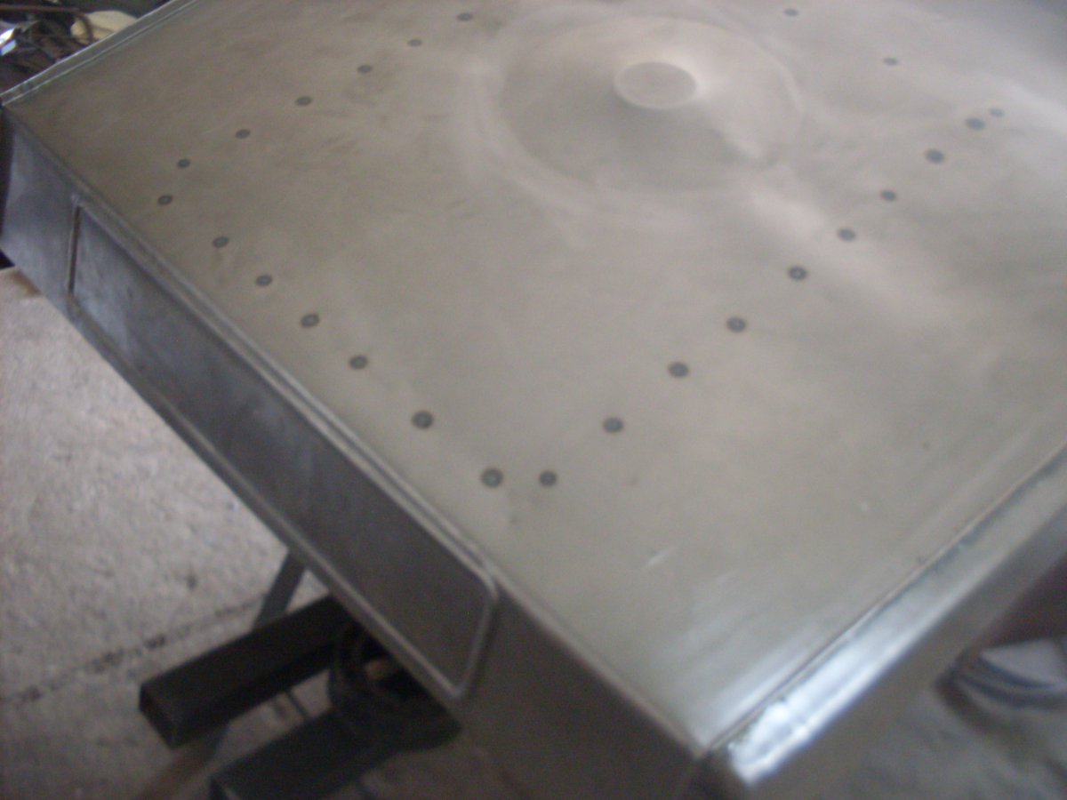

    Добрый вечер! Окантовали, установили усилители сидит прочно и красиво.
    Helmut Raiser, Doorgunner, R@Mzes та 8 іншим подобається це.
  26. crx1991
    614

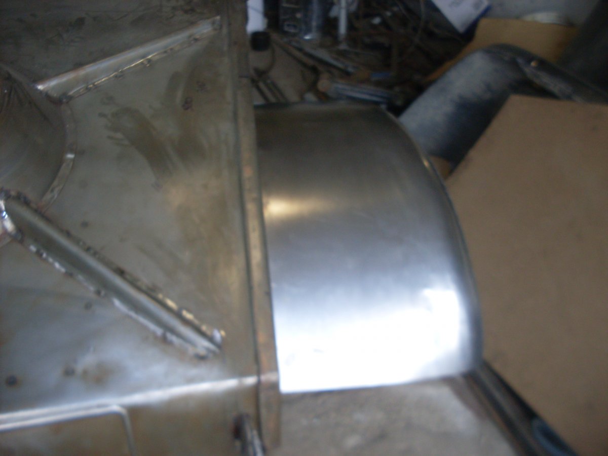

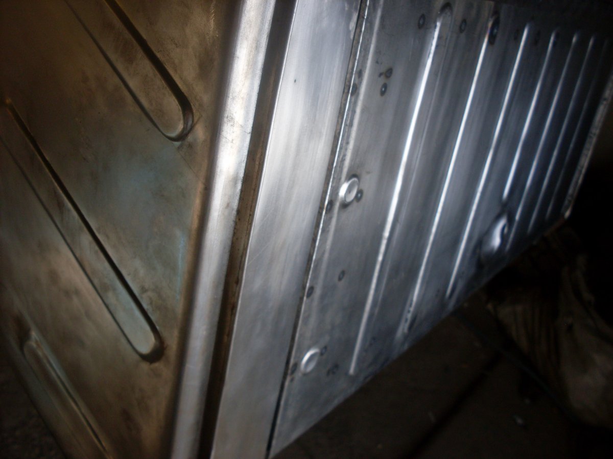

    Добрый вечер! Крылья перепроверили еще раз , установили мелочевки проверяем еще раз основательно. Окантовка придает прочность крылу, да и эстетичность изделия имеет свои результаты
