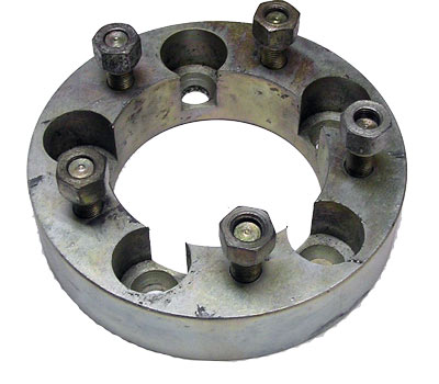

  10. Russin
    Russin Obergefreiter
    171
    диски можно купить, затем заказать токарю переходное кольцо со ступицы запора на диски кубеля.
    Вот пример на ступицу ГАЗ 69 под литые диски.
    Не знаю ширины по центрам колес кубеля и запора, но если у последнего она меньше кольцом можно это обыграть.
    Максимальные ставил по 4см. на каждую сторону, итого 8 см. по ширине машины.
  11. Cybermaster
    Cybermaster Oberst Клуб взаимопомощи
    6.457
    Если при ширине резины 150 колесо уйдет вбок даже на 4 см - будет ой подшипникам. Хоть и не сразу.

  13. Russin
    171
    "Ой" подшипникам не будет, причем не быстро не поздно и даже на гораздо более широкой резине.
    В запоровской ступице их стоит аж 2 штуки насколько я помню.
    + На этой машине ездить будут 10 раз в год и хватит ее до конца света.
    На 69 эти штуки ставят все, кто ставит литье, т.к. оно упирается в поперечную рулевую тягу, и не от 1 чела я не слышал о выходе ступицы из строя по причине увеличения вылета диска.
  14. Cybermaster
    6.457
    Я как раз не говорю про широкую резину. Я говорю про узкую. И дело тут не во "всунуть каток", а в "разнести колею при заданной узкой резине".
    Если делать это проставками - то подшипникам будет ой.
    Впрочем, если не верите - почему бы вам не попробовать?)))
  15. Cybermaster
    6.457

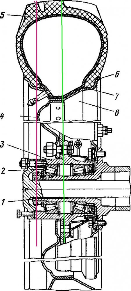

    То есть, когда колесо стоит на своем месте - усилие на подшипники передается по центральной плоскости (зеленая прямая):
    Но стоит сместить колесо на 4 см влево - и точка приложения усилий вообще выходит за посадочные места подшипников (красная).
    Разумеется, при установке широкой резины, точка смещается не так сильно, а соответственно, не так губительна для подшипников.
    Наглядно?

  16. Russin
    171
    Пробовал и не раз. Проблем не будет ни при "катке" ни при "узкой".
  17. Russin
    171
    Уширители установлены где то в 2000 году, за 13 лет подшипники из строя не вышли.
    Конкретно на этом экземпляре уширители в 4 см. на сторону (кто понимает увидит). Наглядно?
    Ставили 2х типов на 20 и на 40 мм.

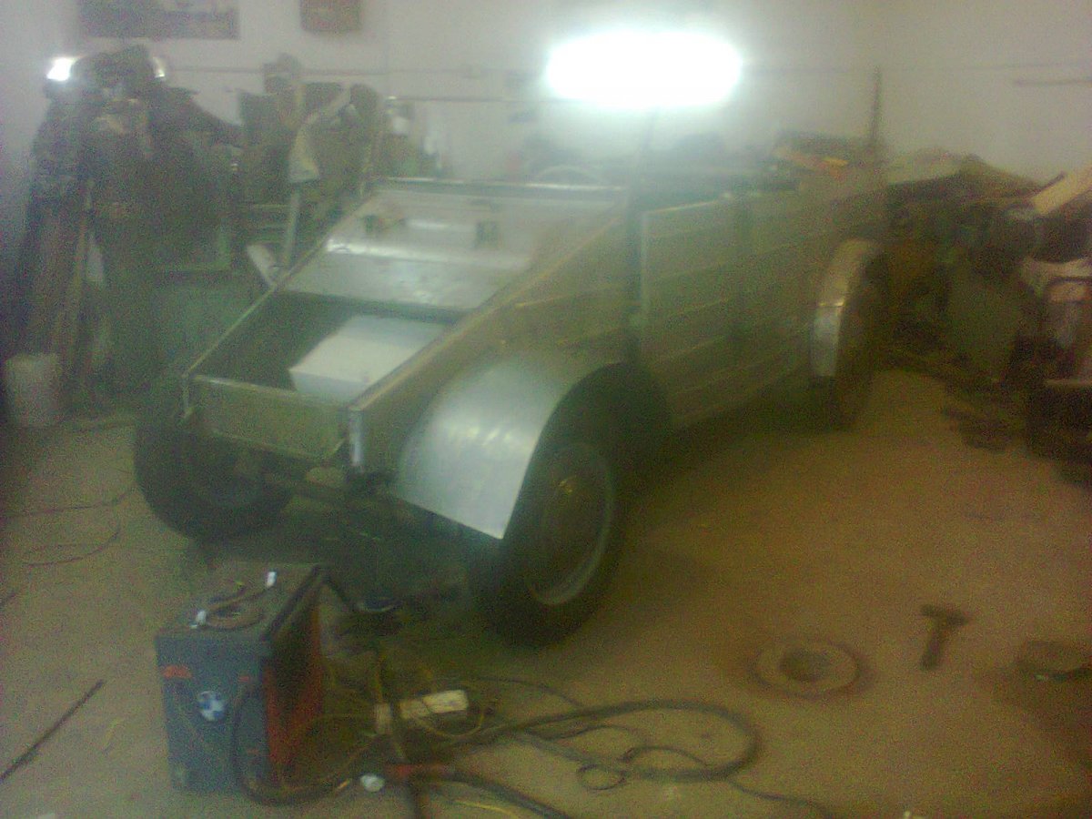

    Тут два пути Брать за основу VW сойдет Транспортер с опозитом 2.0 чем ранней тем лучше. Жук на ура только до 78г.в иначе спереди торсиона не будет! Или с ЗАЗ мудрить. Лучше 30л.с движек, по ширине подвески Заз узкий на 15см. Но лучше не лепить "Носорога на базе ЗАЗ а скопить на нормальную ходовку. А штамп как Вы собираетесь делать? Самое сложное по 82 машине.

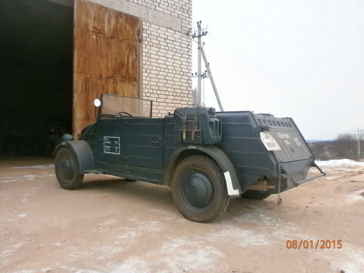

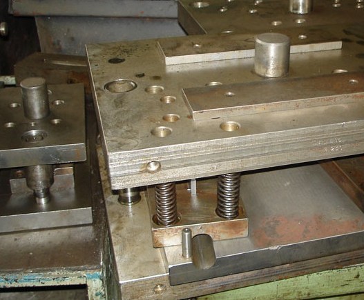

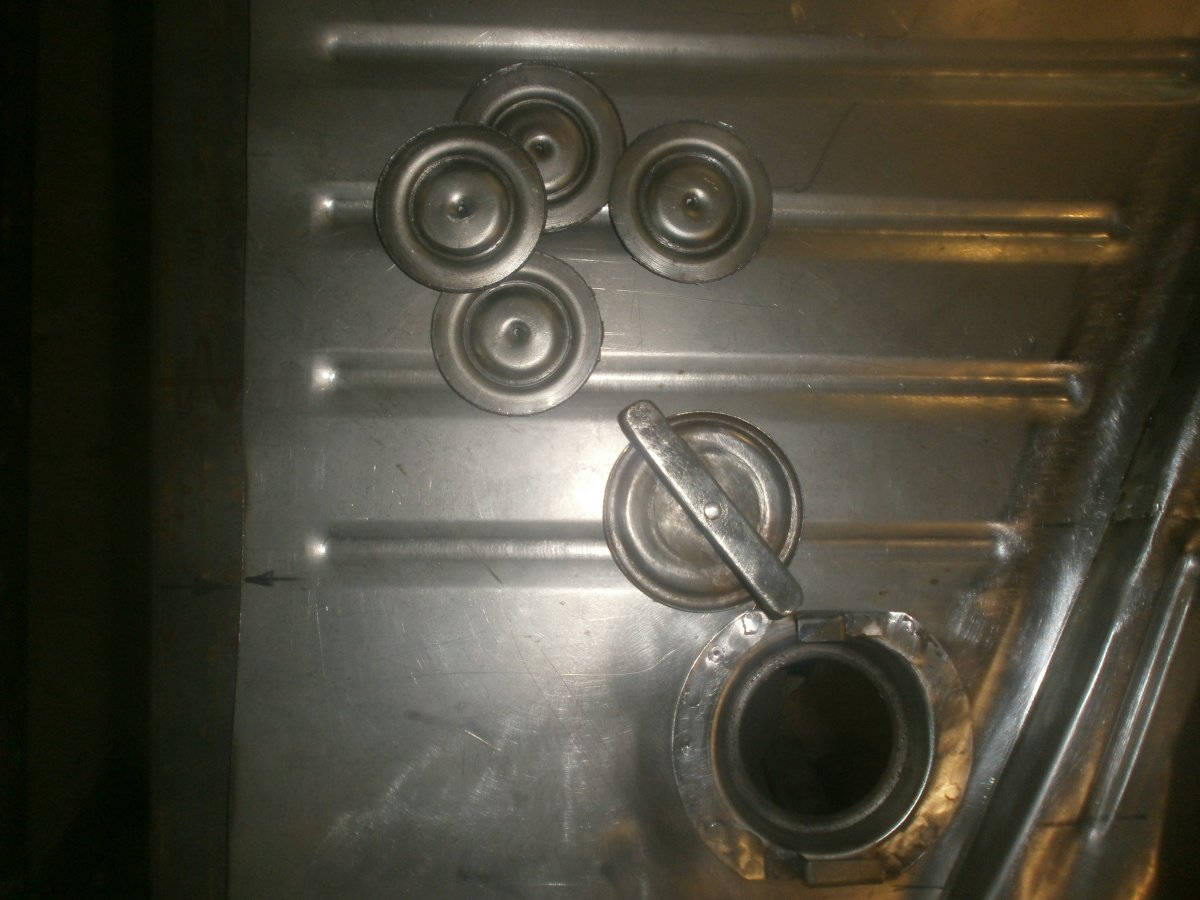

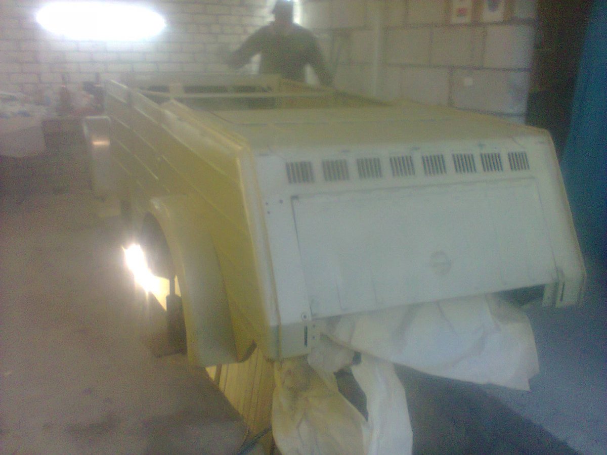

  22. crx1991
    crx1991 Stabsfeldwebel
    614

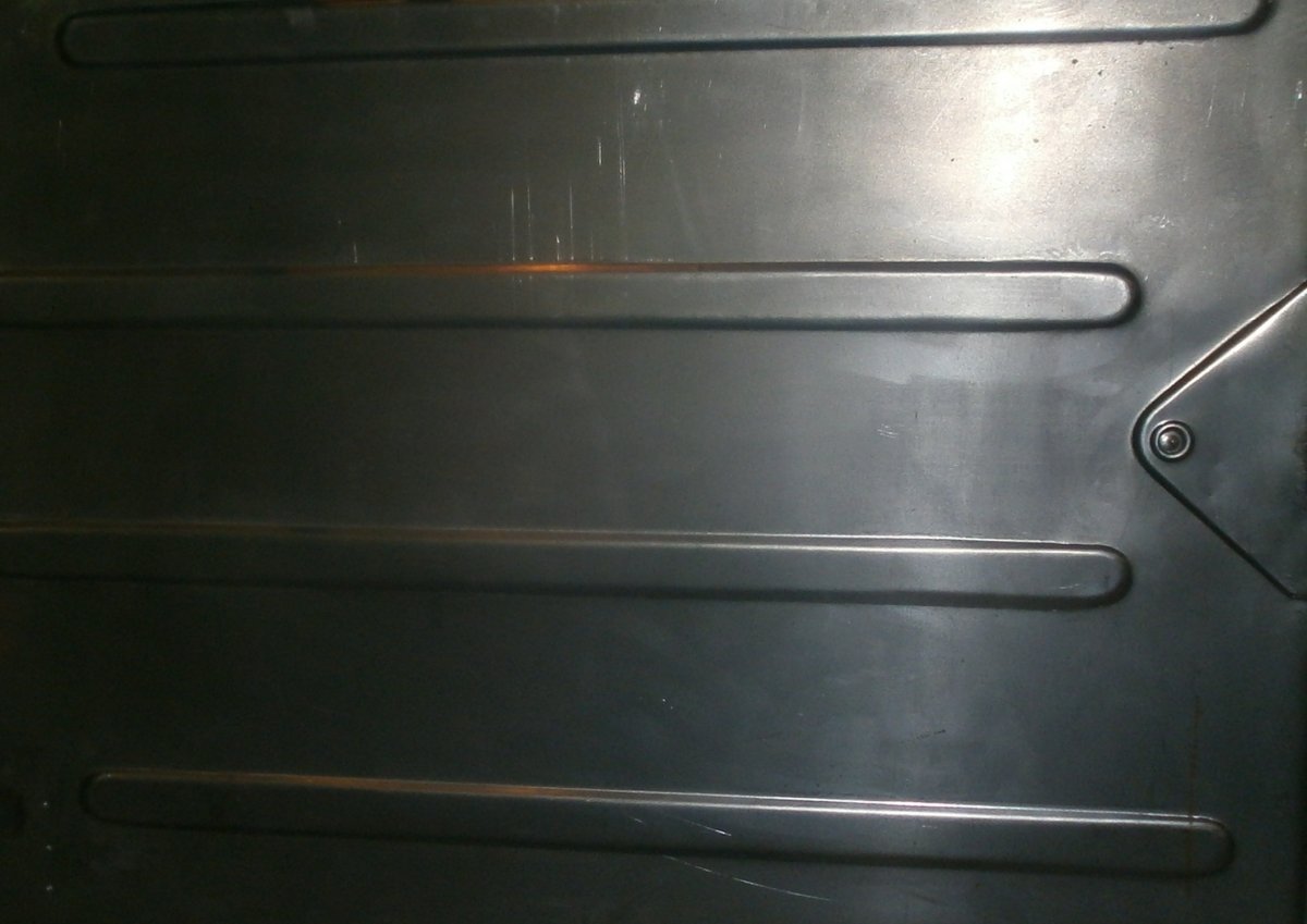

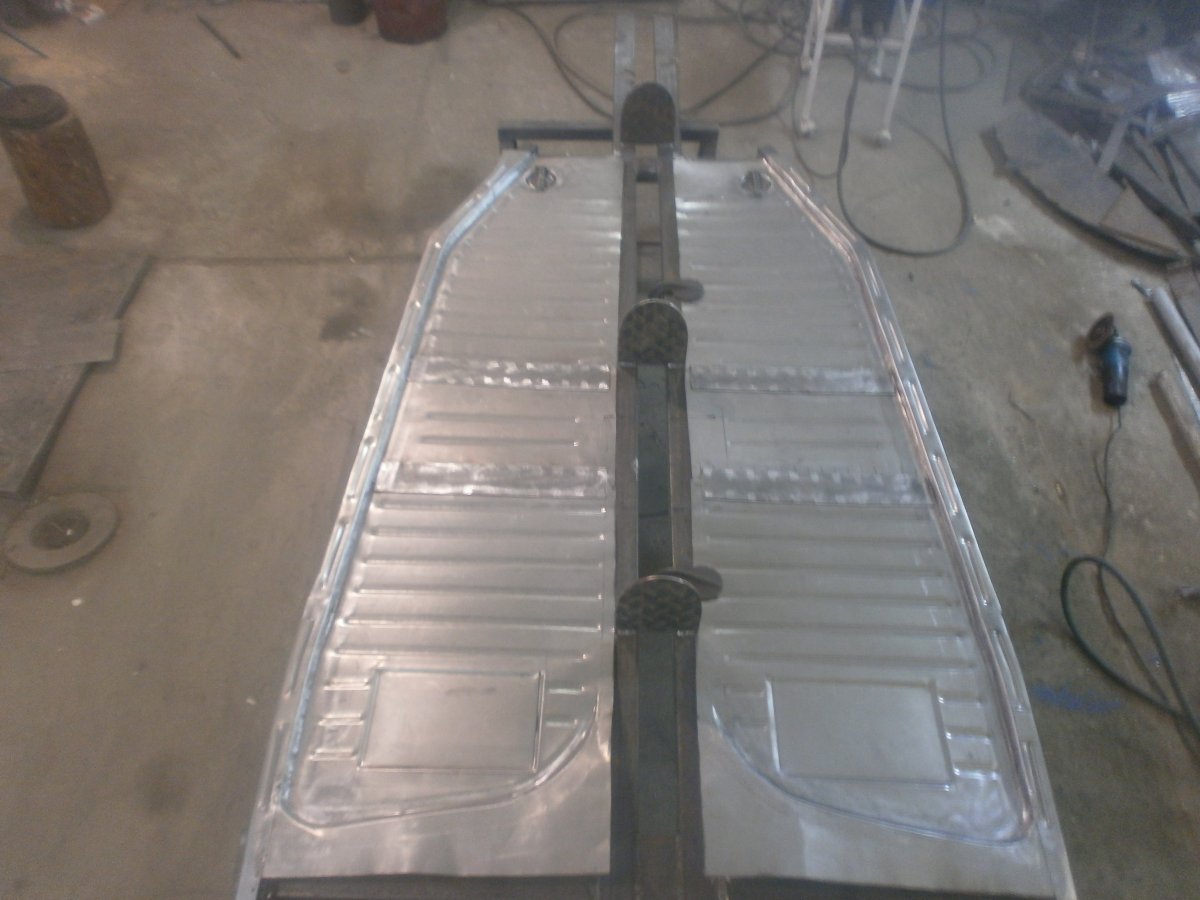

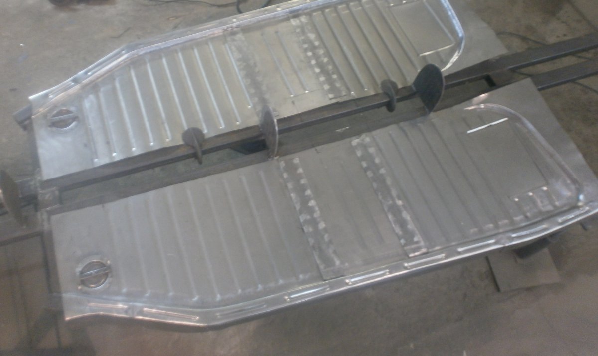

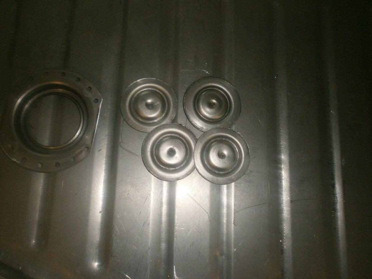

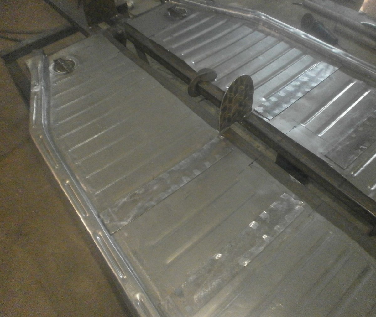

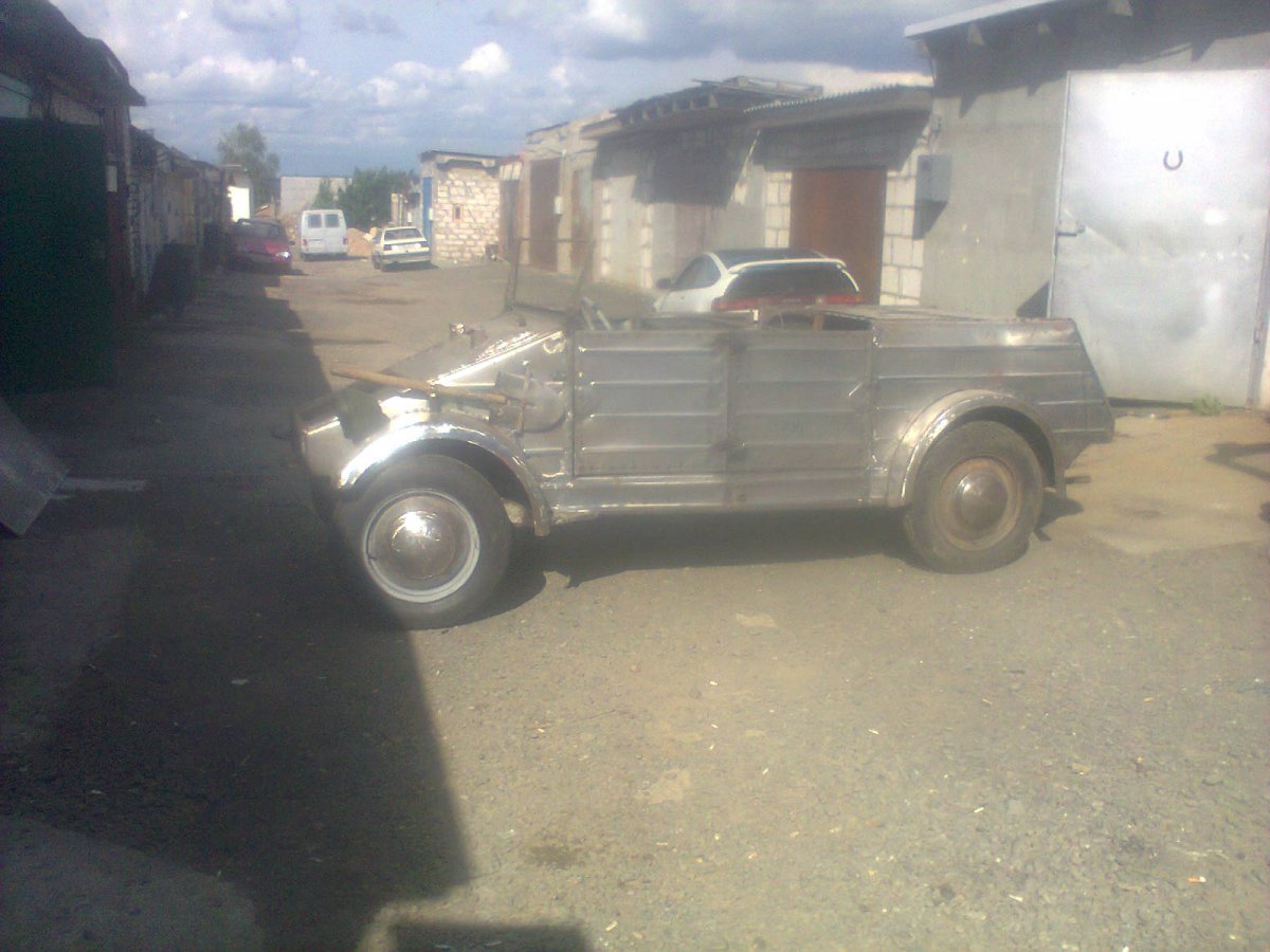

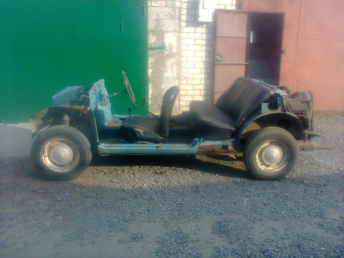

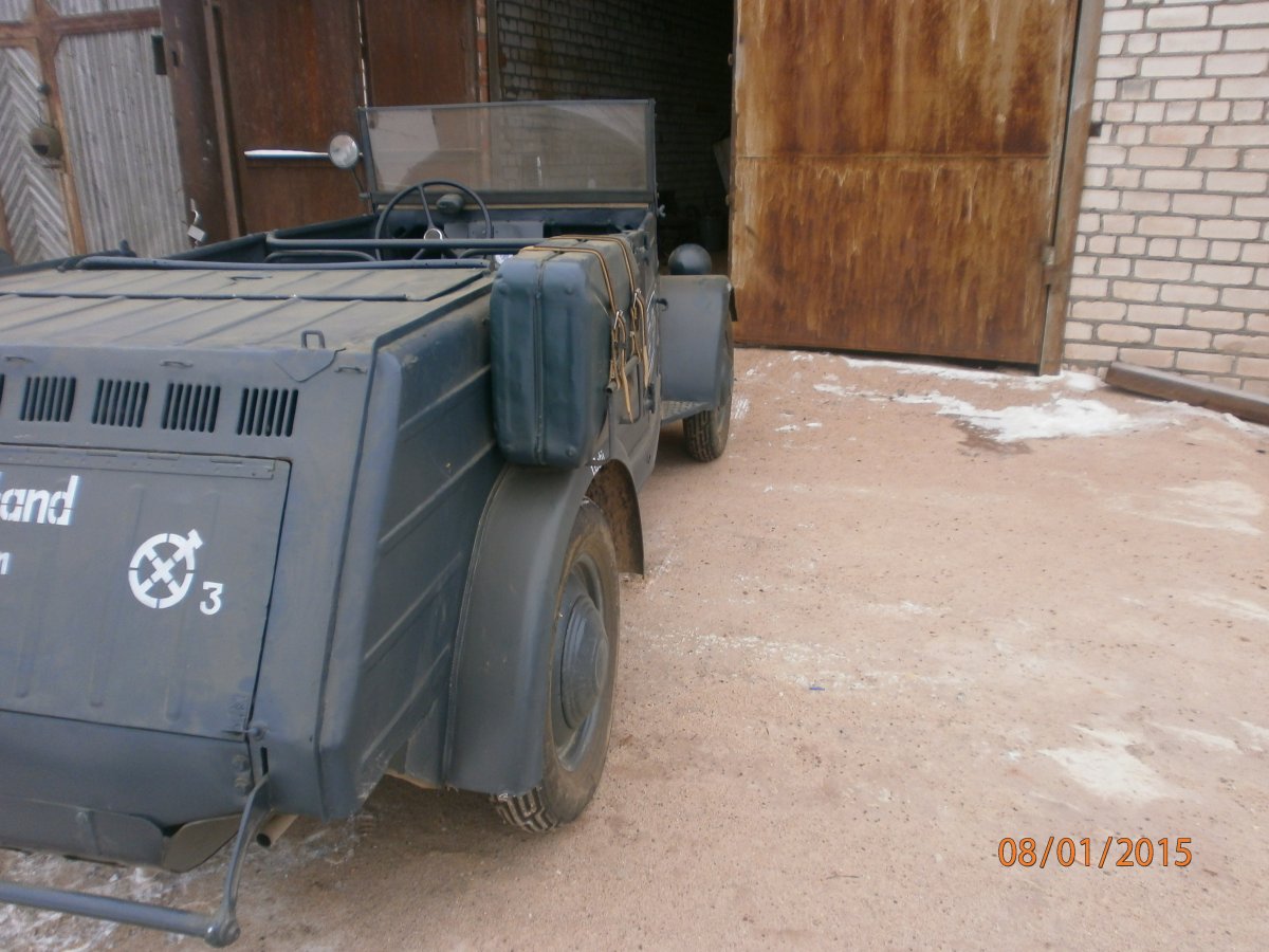

    Блин неужели остались Фанаты VW Думал что уже не осталось. Один слепил 82 на базе ЗАЗ не очень понравилось все практически новодел. За месяц слепили. Стал копанину собирать уже около 4 расчлененок собрал все размеры переснял и штампы наладил решил по Фэншую что бы сидело как надо. Подвеску переднюю наладили производство и уже к задней добрались. Чаши полов самое трудное тоже наладили, к концу марта в планах свой 82 и что бы не отличить.

    и сколько хотят за такую реплику? колесная база ЗАЗ 968 2160мм / База Кубельвагена 2400мм... Как наращивали длину или по 2160 сделали?

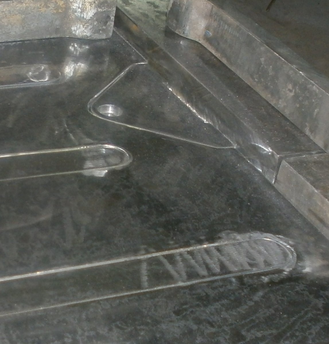

  25. crx1991
    614
    Переточены ступицы и опорные торм диски и барабаны м 401 . Это не Ахти за месяц и 10 дней на рекон слепили. Сейчас изготовили новое железо собрал много 82 правда по кускам. Но самое главное подняли 128 плавуна по41 много родного будет работа поднять эту машину но пока понемногу штампы делаем. Уже начали 82 со своего железа восстанавливать.

  26. JUMO-211
    JUMO-211 Stabsgefreiter
    246
    ГОРОД ГЕРОЙ КИЕВ
    видно что разбирали ржавую модель и сканировали каждую часть отдельно
