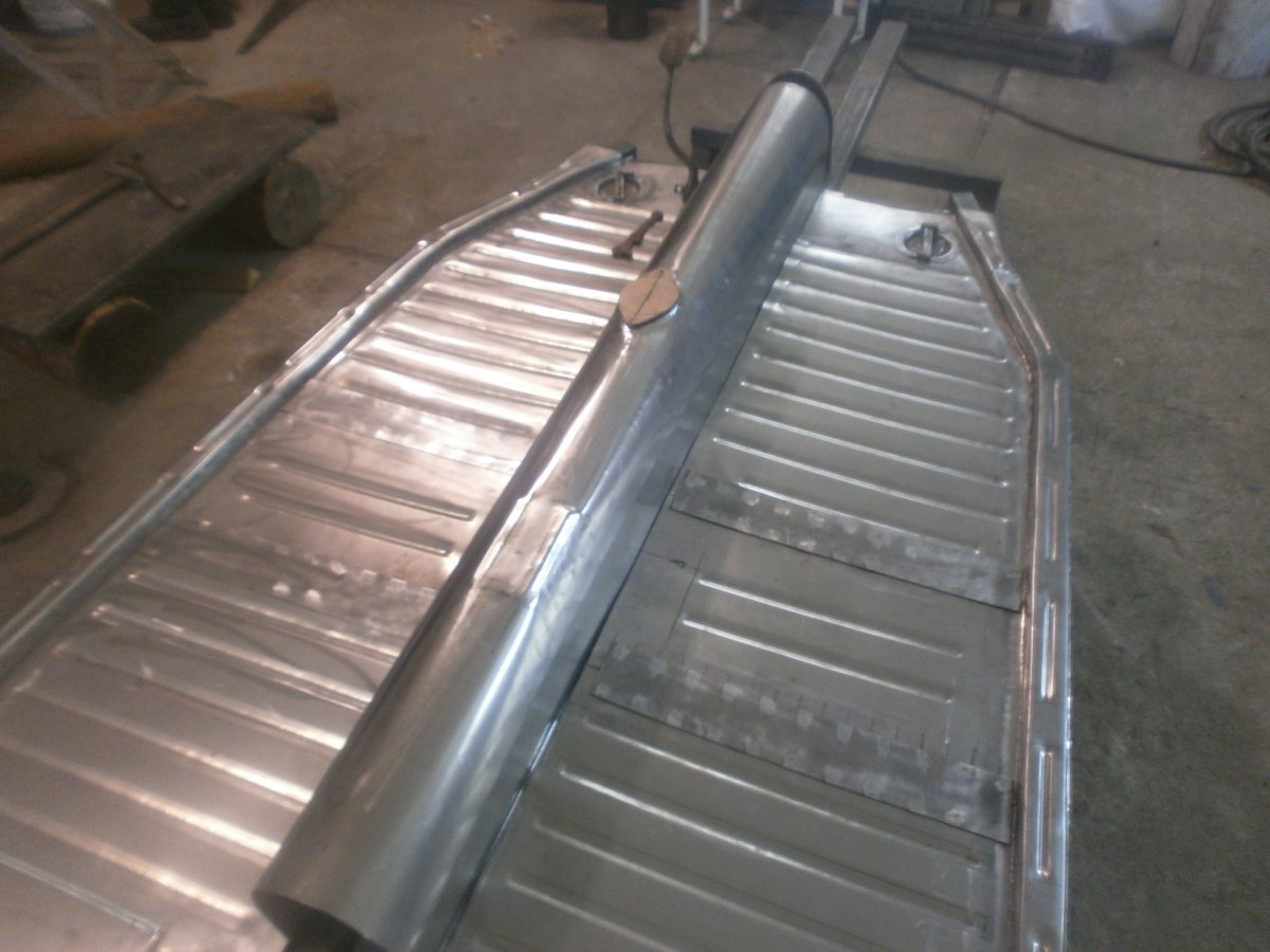

  7. crx1991
    crx1991 Stabsfeldwebel
    614
    Вот новоиспеченная

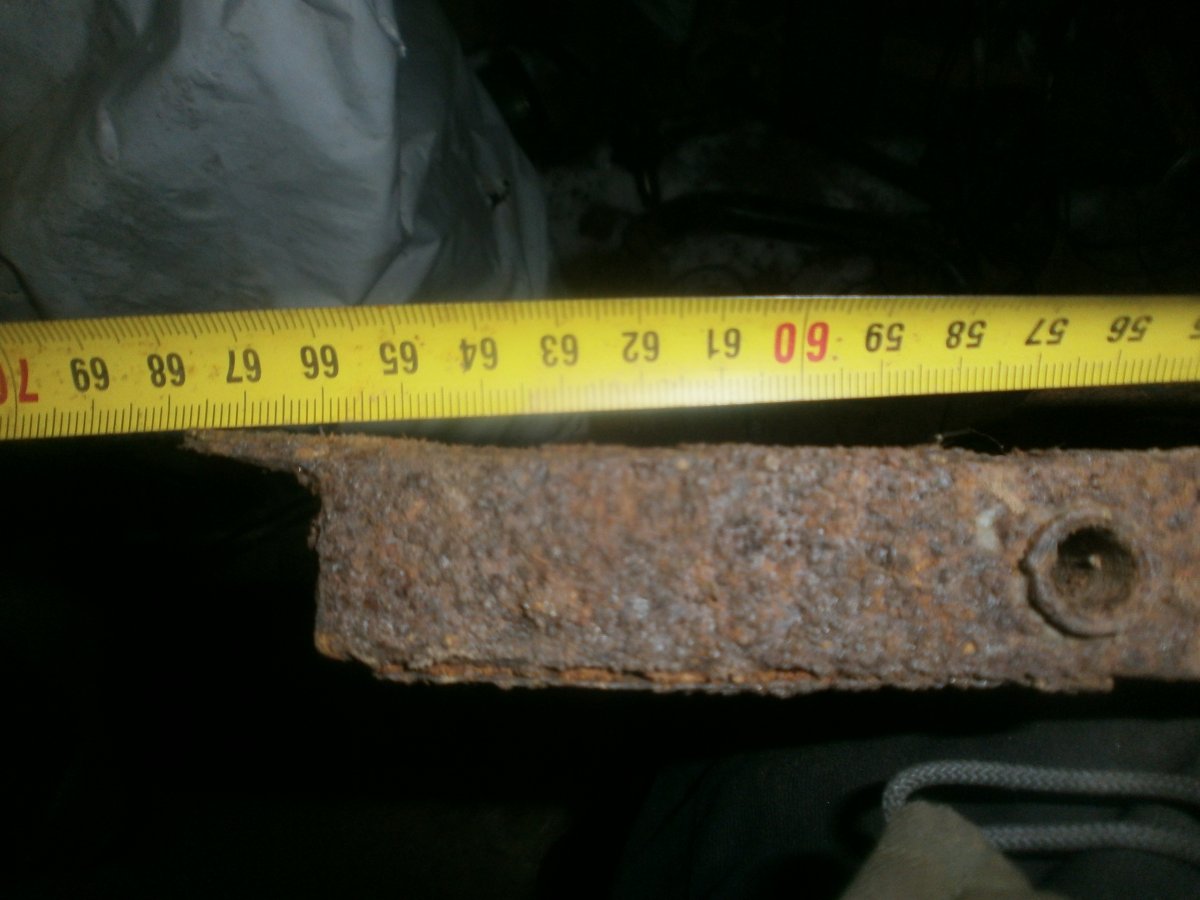

  13. crx1991
    614

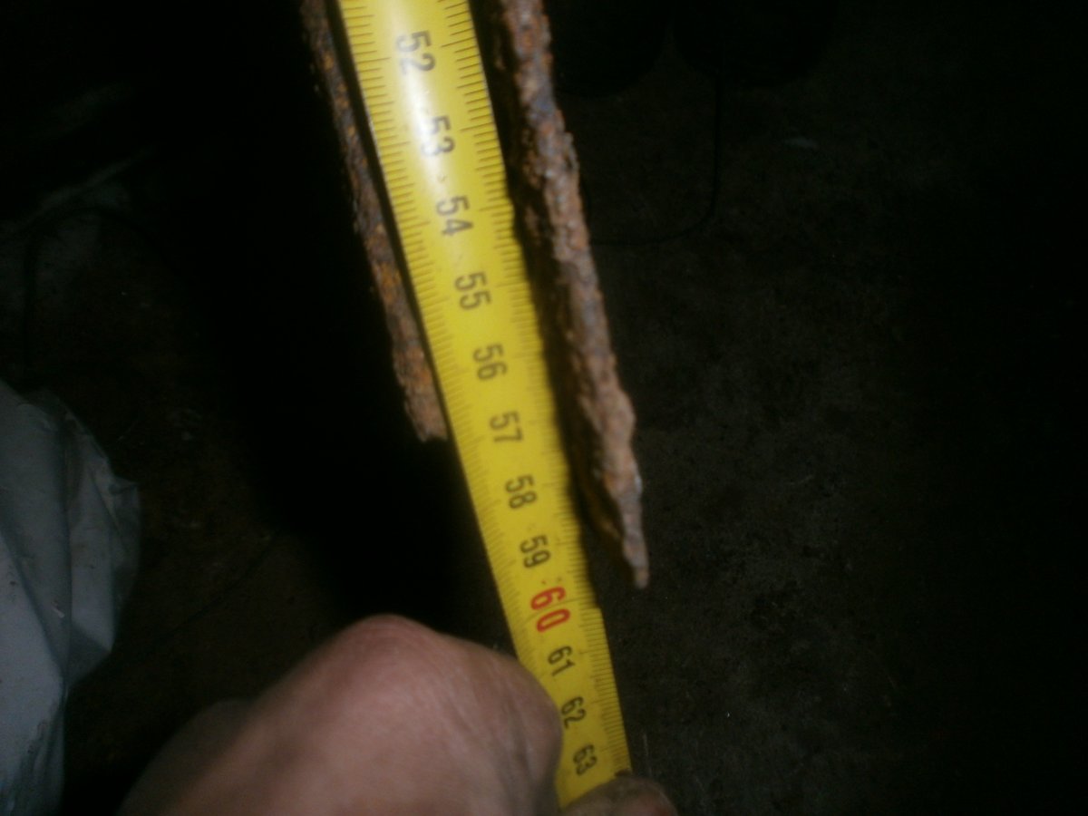

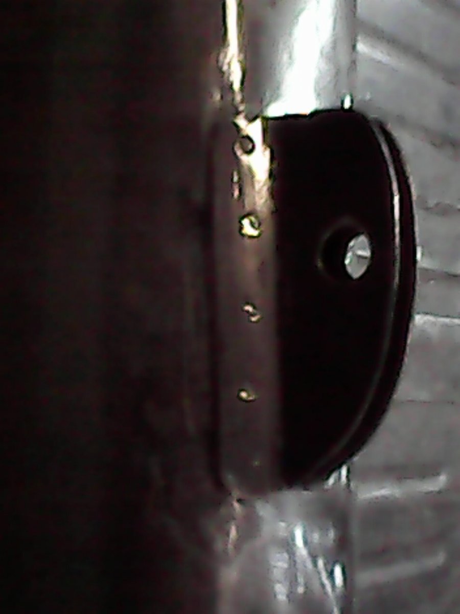

    Столкнулся с интересным фактом, Очень сильная разбежка в размерах кузовных элементах. Обмеривал много элементов в частности с 82х с 40 по44 г.в везде все по разному. К примеру Дверь кдф82 1941г.в намного шире двери 44г.в Если не трудно ради интереса подскажите размер двери Ческого 82. Все иследования и сбор информации указывает на тот факт ,что в годы окупации на территории БССР работали ремонтные заводы, где производили ремонт поврежденной техники. В частности гонять в Германию на ремонт не было выгодно расчетливым Немцам поэтому уже в 42 на базе Минского тролейбусного депо во всю выпускали недостающие элементы для колесной техники Вермахта. Для всего этого располагал тот факт что до войны на территории Белоруссии были кузовные артели которые закупали автомобильные шасси грузовиков и выпускали автобусы мелкими тиражами в основном ориентируясь на зарубежные марки. Не очень брали платформу ЗИС5 за что вызывали нервозность в Москве. В 41 в спешке не были эвакуированы или подорваны эти предприятия где расчетливая администрация окупационных властей вскоре наладила свои производства в быстром порядке перепрофилировав Прессы штампы и др. под свой модельный ряд.
    Бек, Alex Richter, oberkatze та ще 1-му подобається це.
  14. crx1991
    614

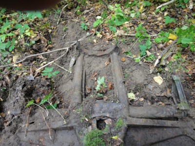

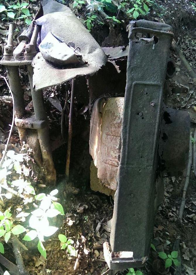

    На фото дверь 82 с самым большим размером, останки 82 найдены в лесном массиве Минский котел 44г

  16. Alex Karausche
    Alex Karausche Oberfeldwebel
    368
    Kiew
    Немецкая техника,одной модели, отличается в зависимости от завода изготовителя, а так же от года производства. Внешне похоже, а при детальном изучении нет.
    Pastor подобається це.

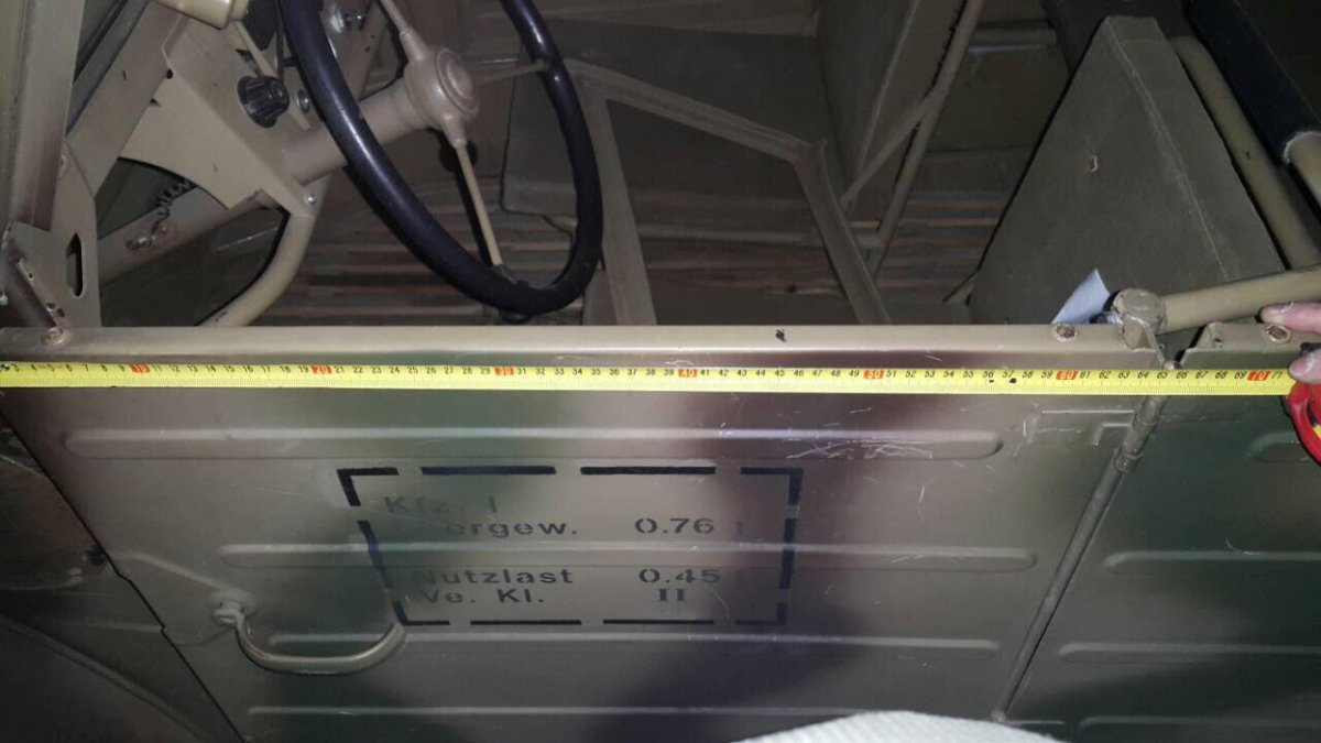

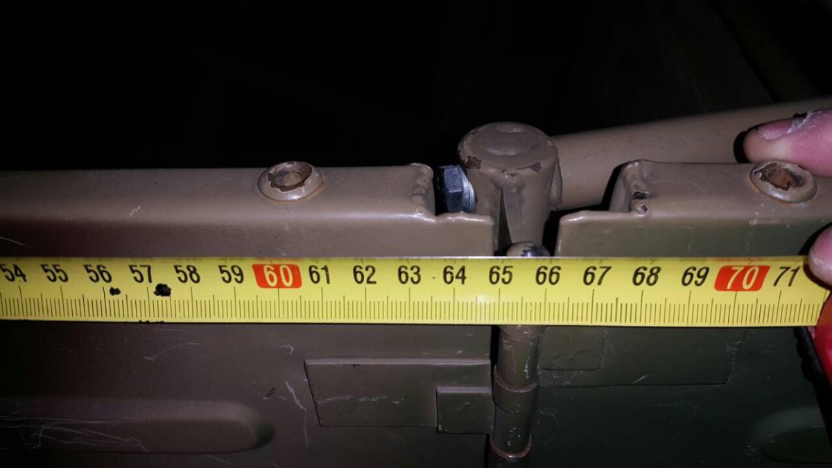

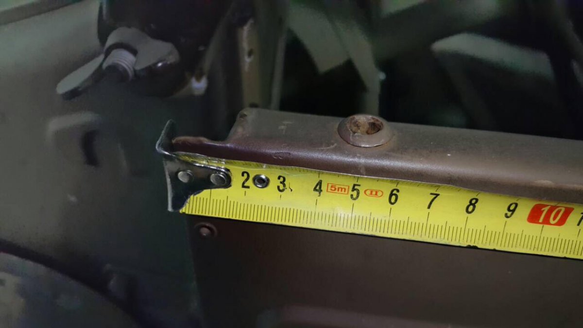

  17. Alex Karausche
    368
    Kiew
    Размеры двери
    Heinrih BJORN подобається це.
  18. crx1991
    614
    Это размеры с поздней модели. скорее Чех. Неплохая тема сложилась. Можно по 82 создать хоть какую то базу. У меня набралось множество обвесов и разных интересных мелочевок и прибомбасов для 82. постепенно разгребу завал и смогу выкладывать по элементу. Может кому нибудь станет интересно. Например заметил при доскональном изучении кузовных элементов на каждом имеется клеймо с номером. Скорее всего каталожный номер и номер приемки.

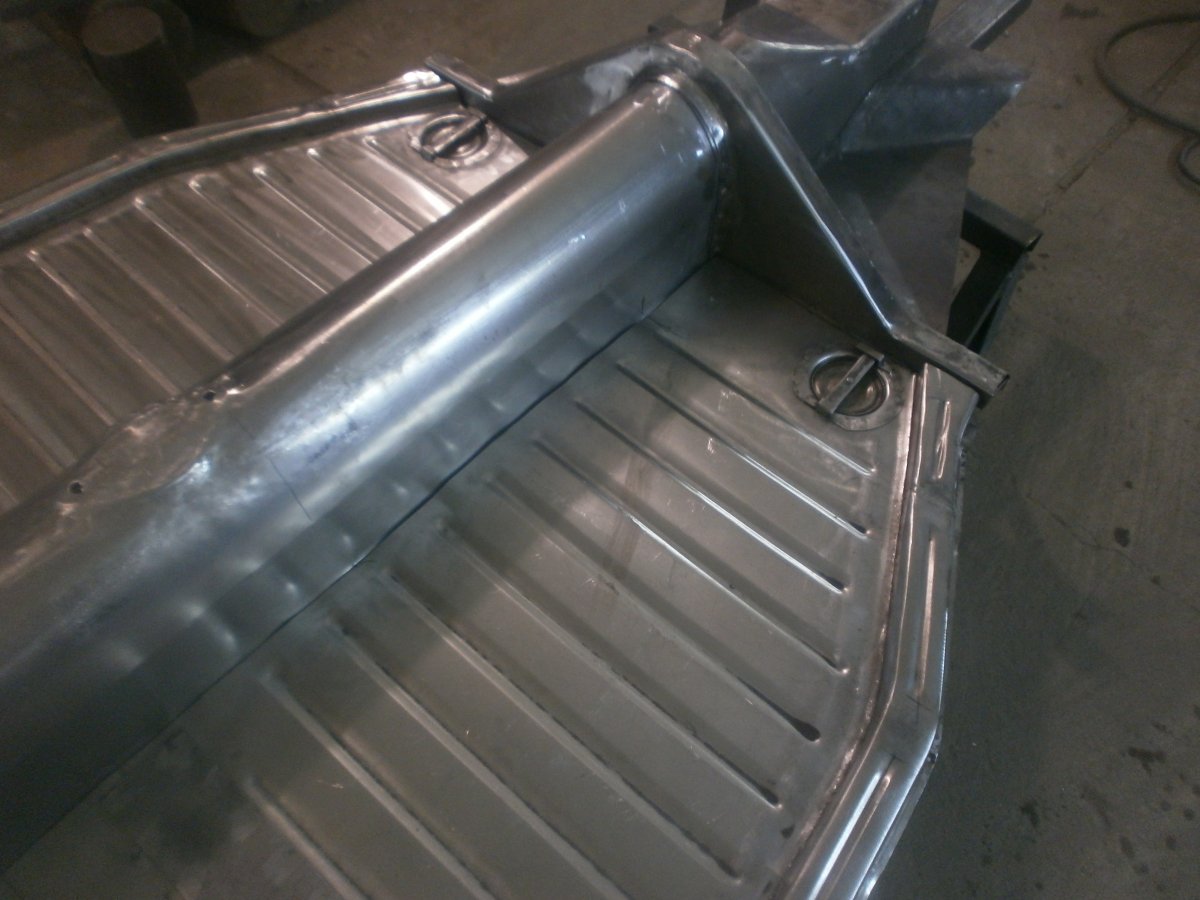

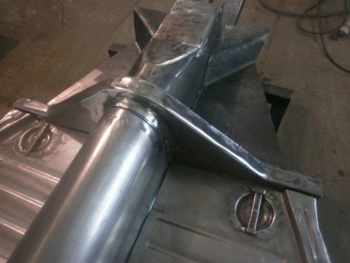

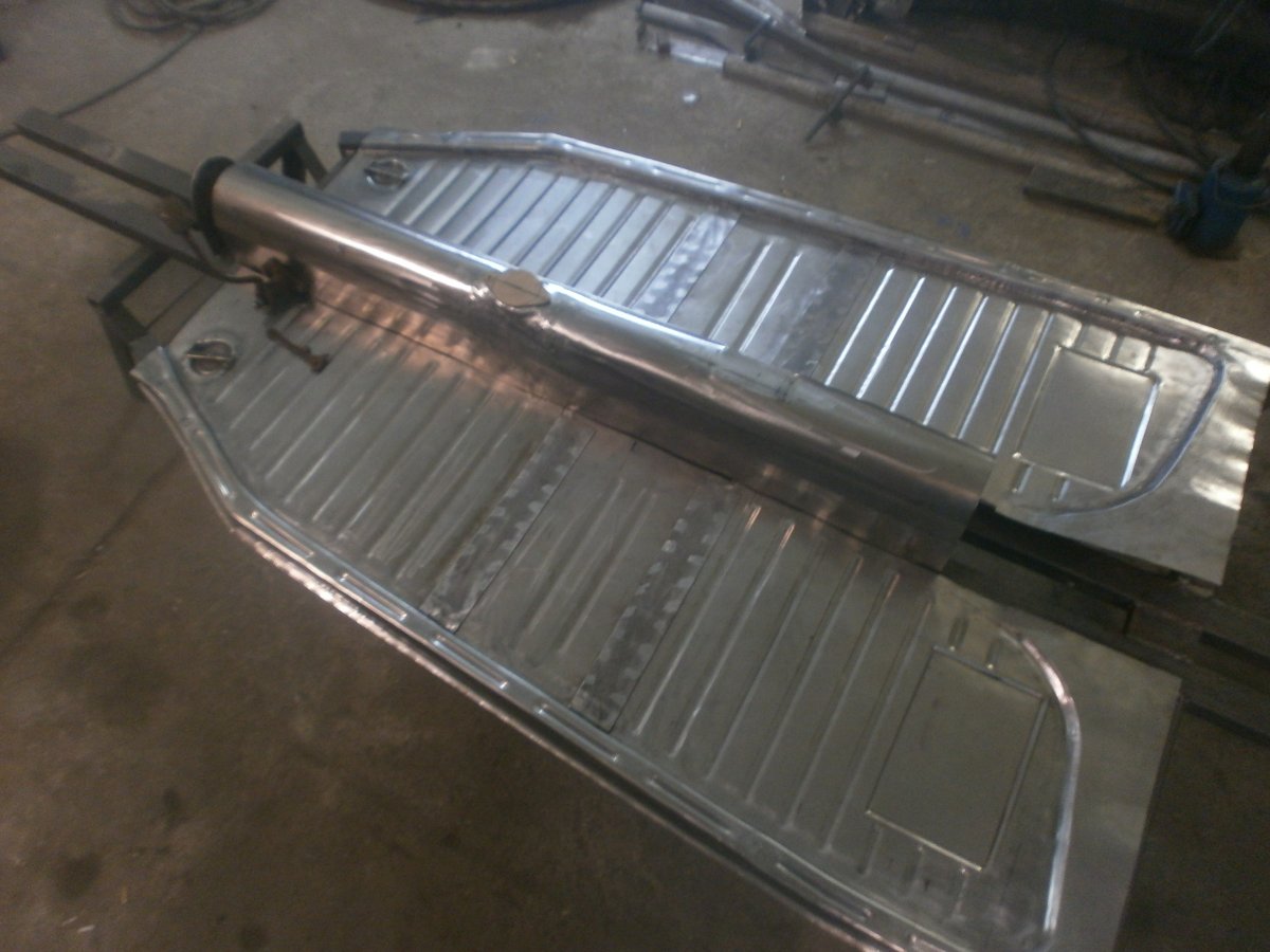

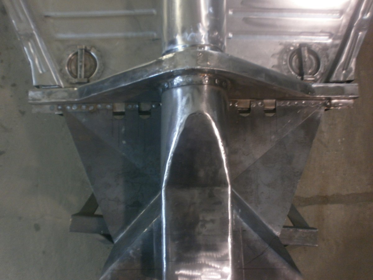

  21. crx1991
    614

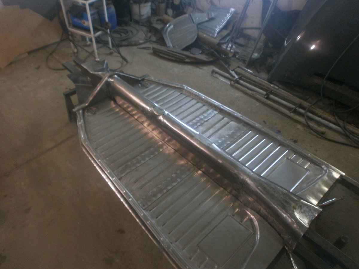

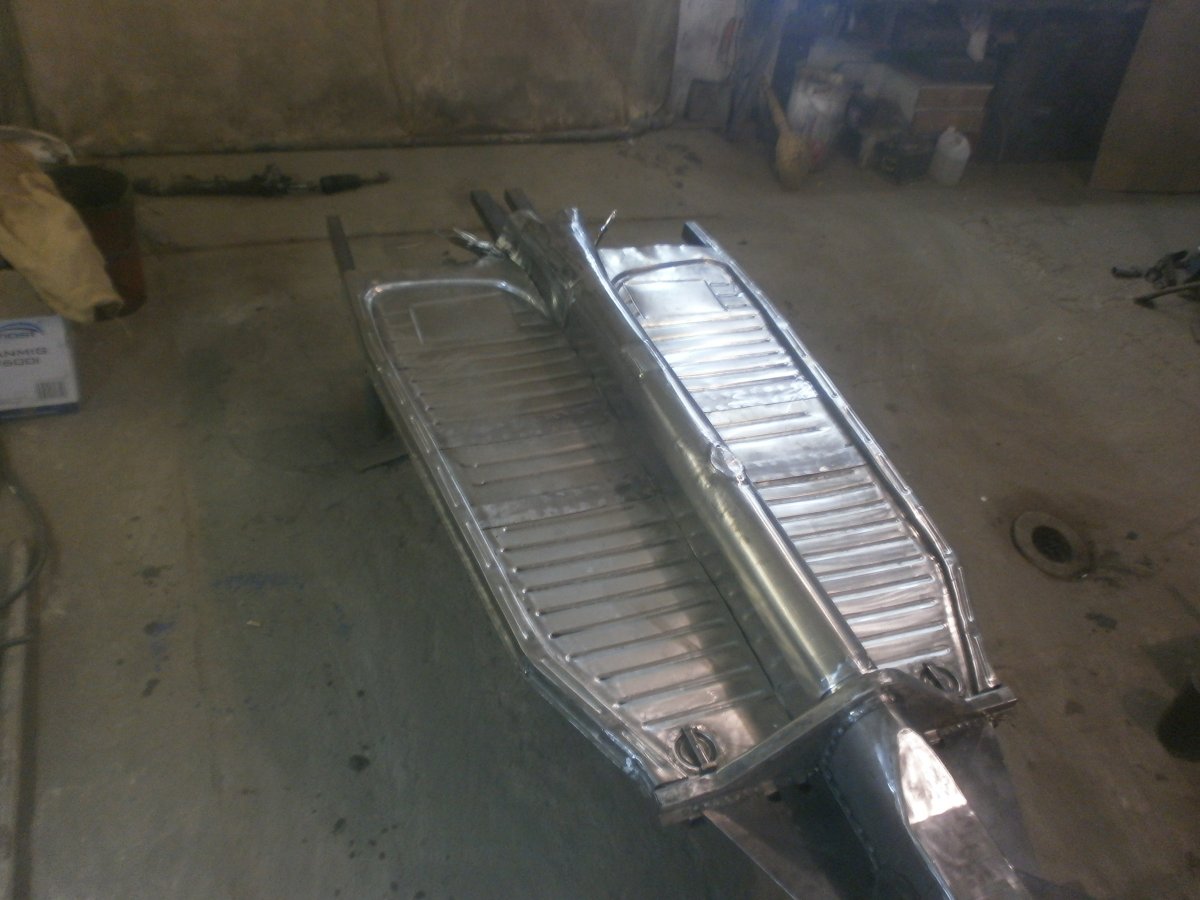

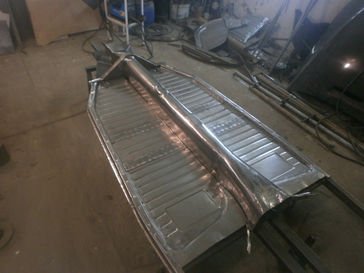

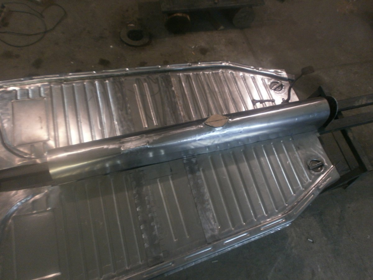

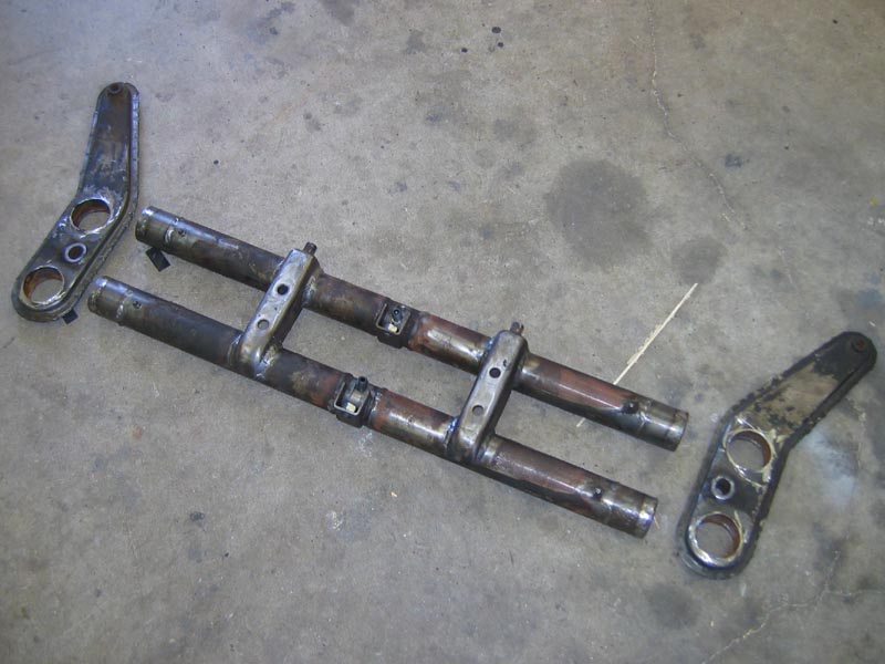

    Сегодня наконец определился с силовым коробом, осталось завязаться с торсионными балками. 41 год с 44 не вяжется низы отличаются по толщине и конфигурации и отштамповки. Сказывается ранний Кафер. В 41 Немцы так спешили , что не заметили позиции РККА и 152 слон из Гаубицы угодил прямо в колонну. Зато повезло, есть с чего копировать, уже около 20 штампов выполнено еще свыше 50 осталось. Зато понемногу весь процесс сборки облегчиться и наработается техника изготовления.

    2 crx1991: вы планируете выпуск в дальнейшем новодельный комплектов корпуса и элементов подвески для самостоятельной сборки?
  23. crx1991
    614
    В конце марта планируем выпустить первый прототип KDF82 образца 1940. Все матрицы для пресс форм копируются , также и другие узлы связанные с ходовой и органами управления.Все возможно собрать самому при наличии сварочного оборудования. В дальнейшем копировать будем 128 модель и ранний Kafer.

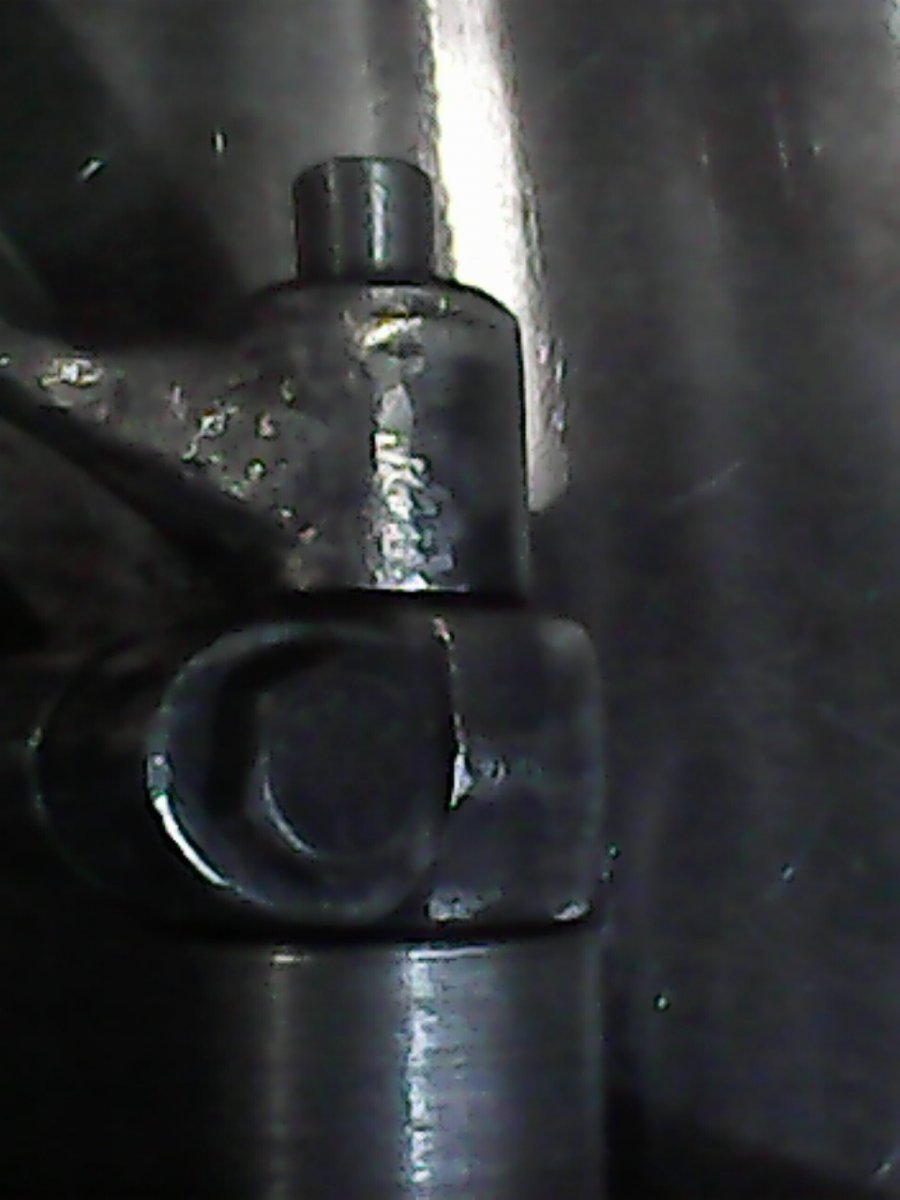

  24. crx1991
    614

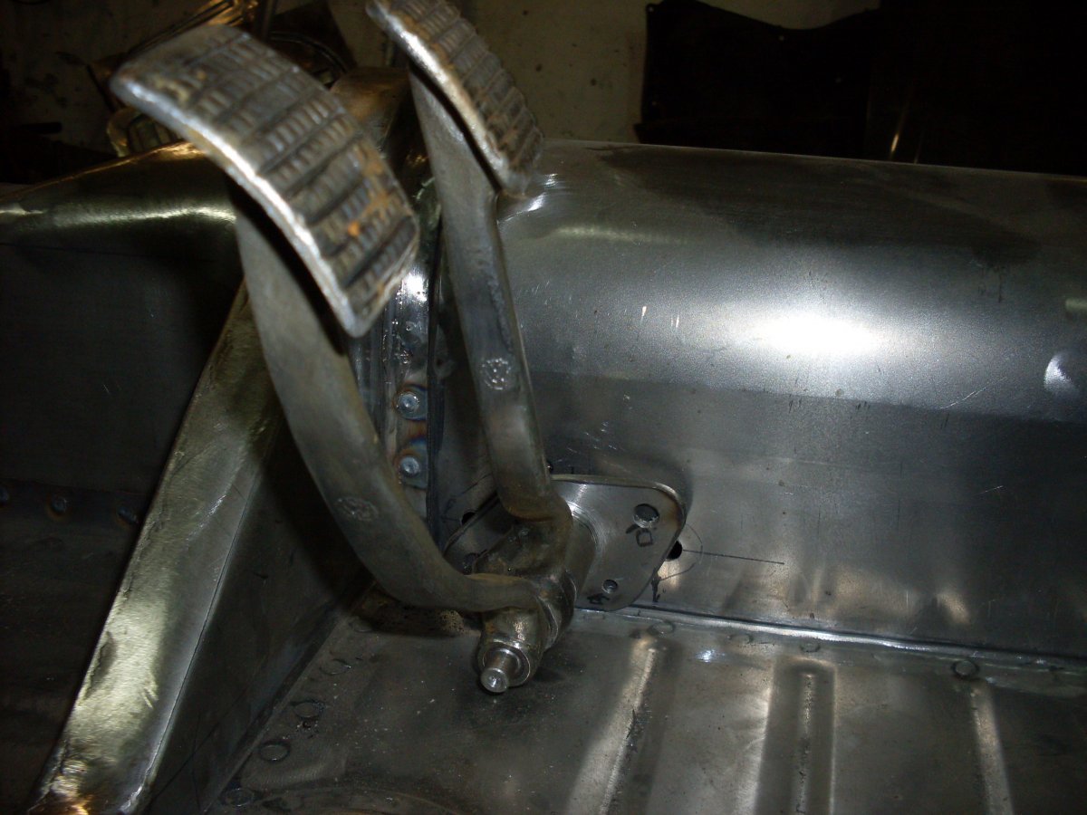

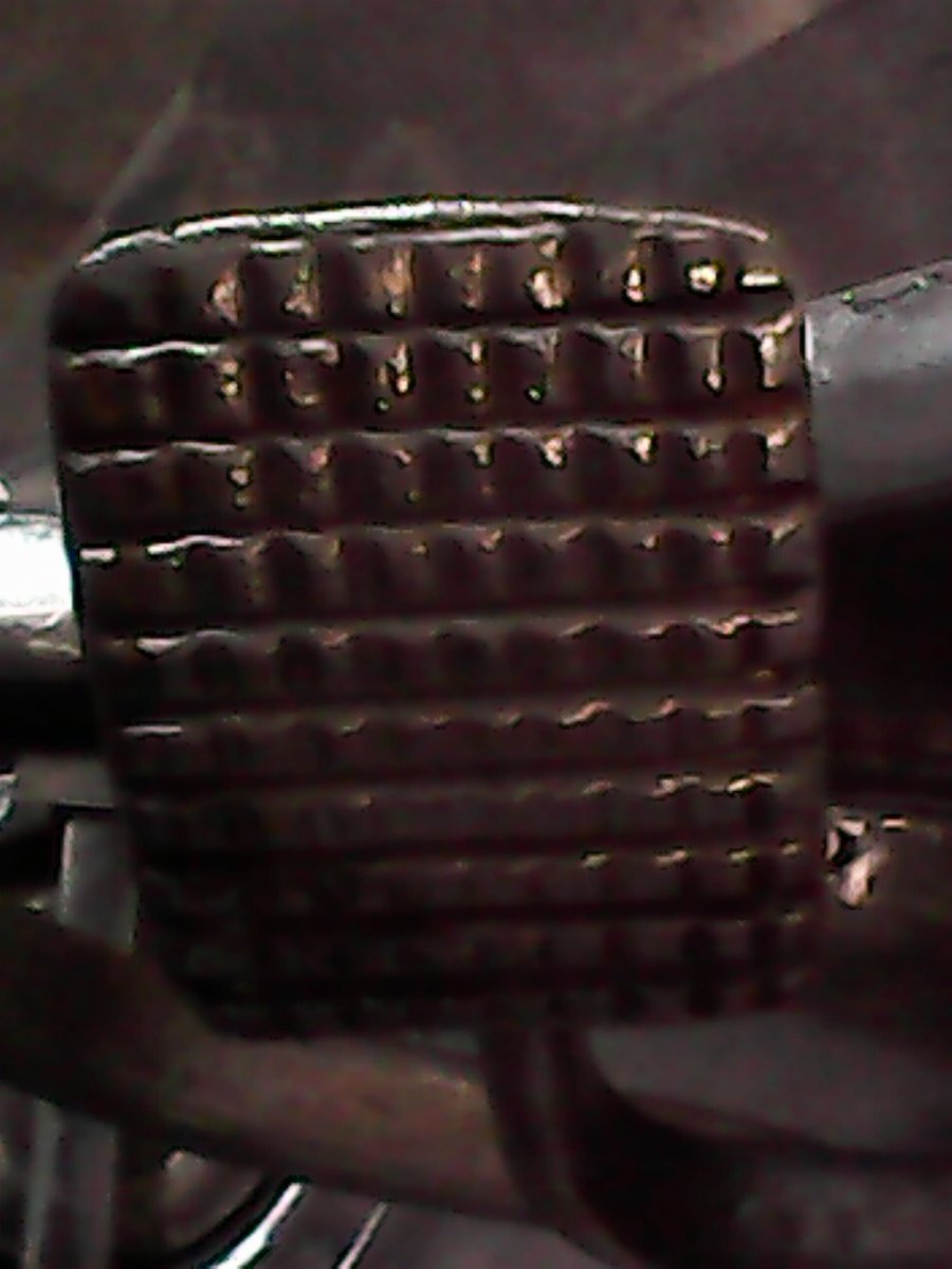

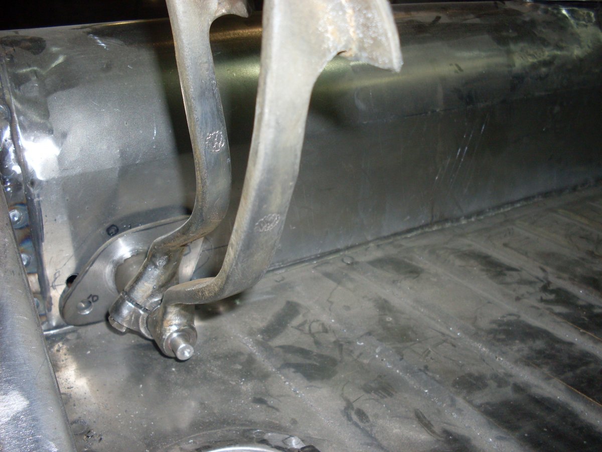

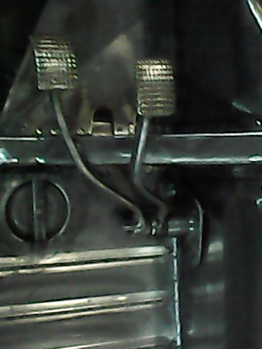

    Расточил отливки педалей управления примерил все сходится, брал образцы с разных машин, отличия есть но не большие. Осталось набить код и затем в термичку. Стояночный тормоз или рычаг ручника согнул с 2.5мм осталось немного поработать над тормозной системой.

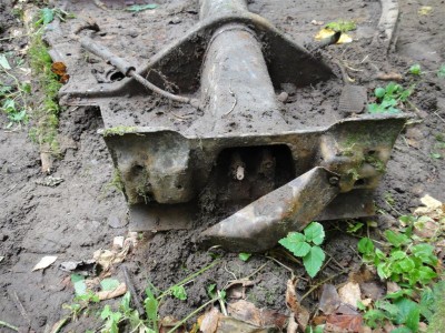

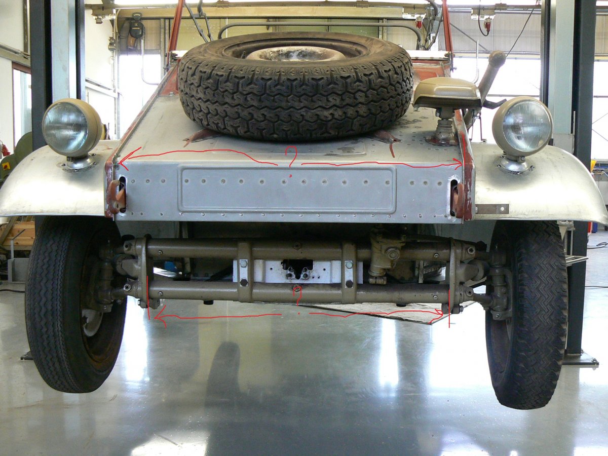

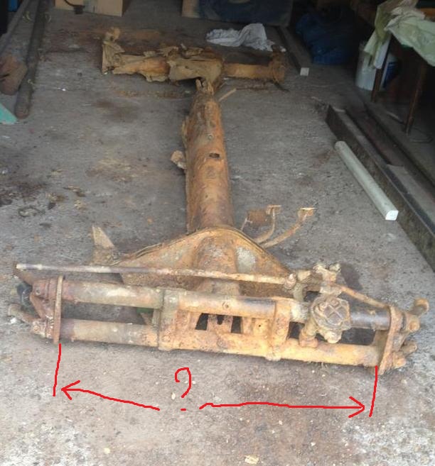

    Может кто нибудь подскажет размер между усилителями торсионной балки? буду признателен.
  26. crx1991
    614
    Вобщето интересует растояние Новодела Чехов. Не столь балки сколько верхней части передка.
