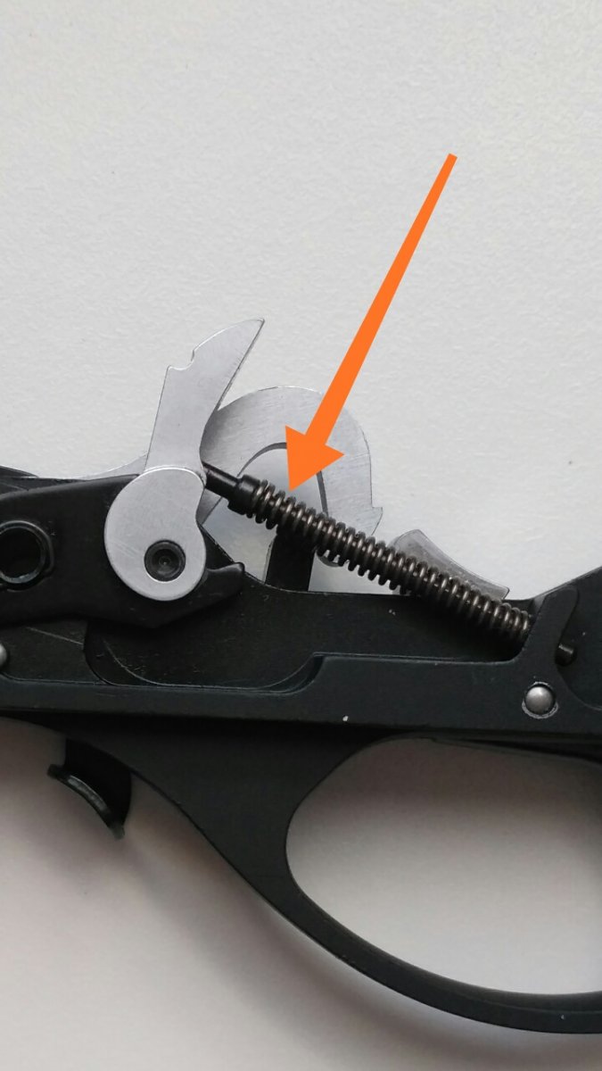

    Вобщем чекнул ещё раз. Как ни держи, все равно вылазит. Посмотрел, оказывается это часть лотка, который подрывается в крайнем положении цевья. Резко дергаешь, не резко, лоток/подаватель все равно поДымается и подаёт патрон вверх. Короче это либо особенность T версии, либо у меня такая хрень, что врятли

    У мну тоже лоток поднимается всегда, думал это особенность атрокса, владею версиею А

    Подрезал пружину лотка, убрал 2 витка. Срыв лотка исчез. Да и заряжать стало комфортнее.
    Lex Beard, mech та Zhenyakit подобається це.

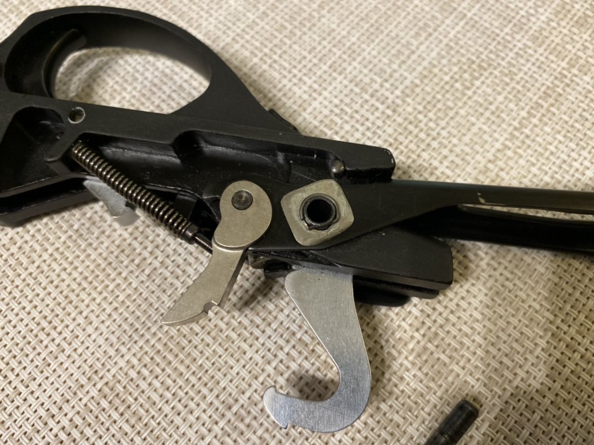

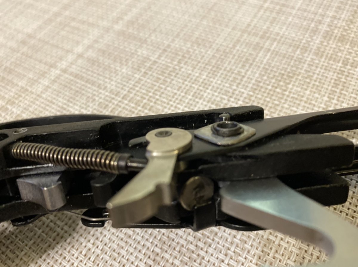

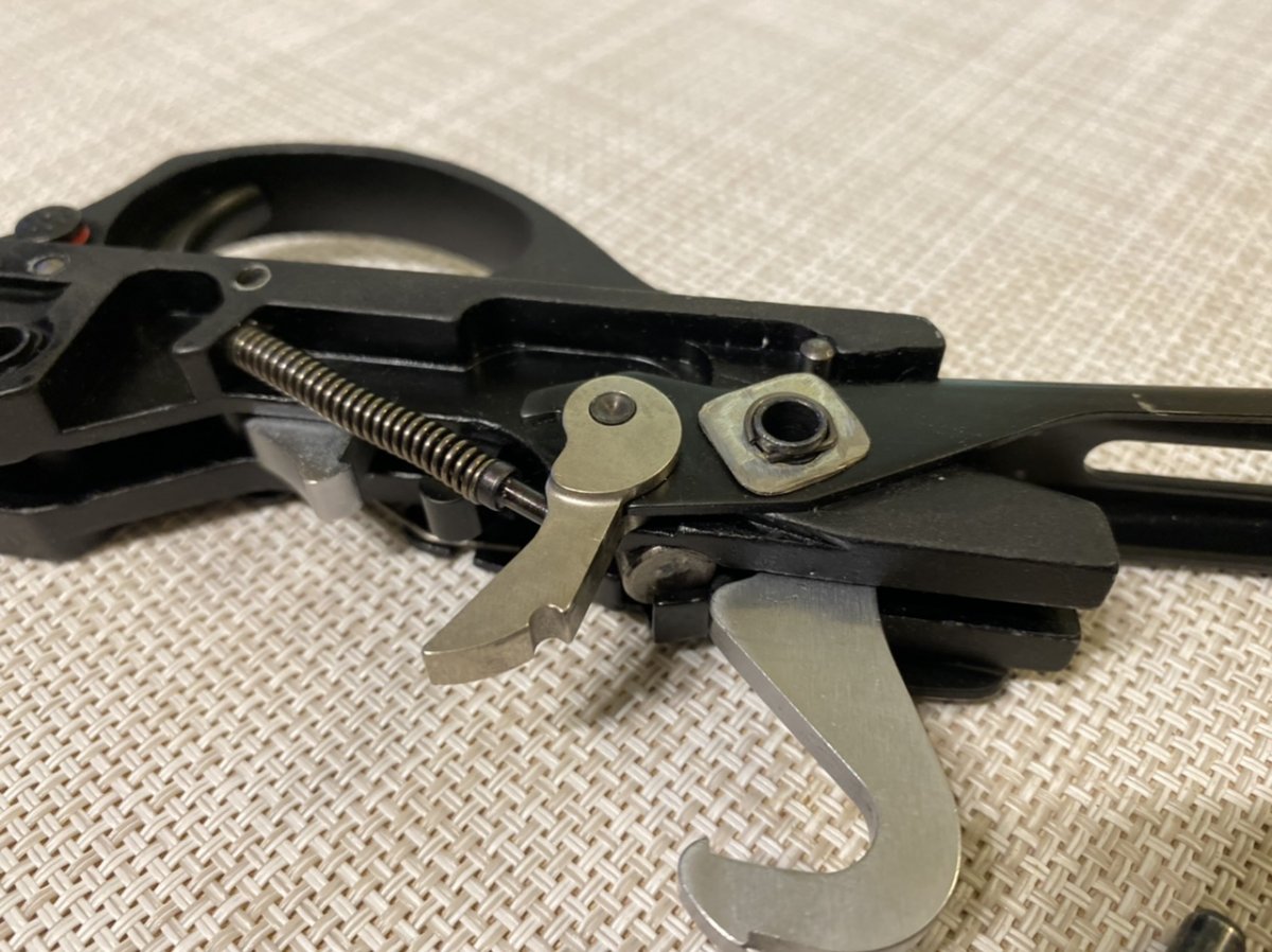

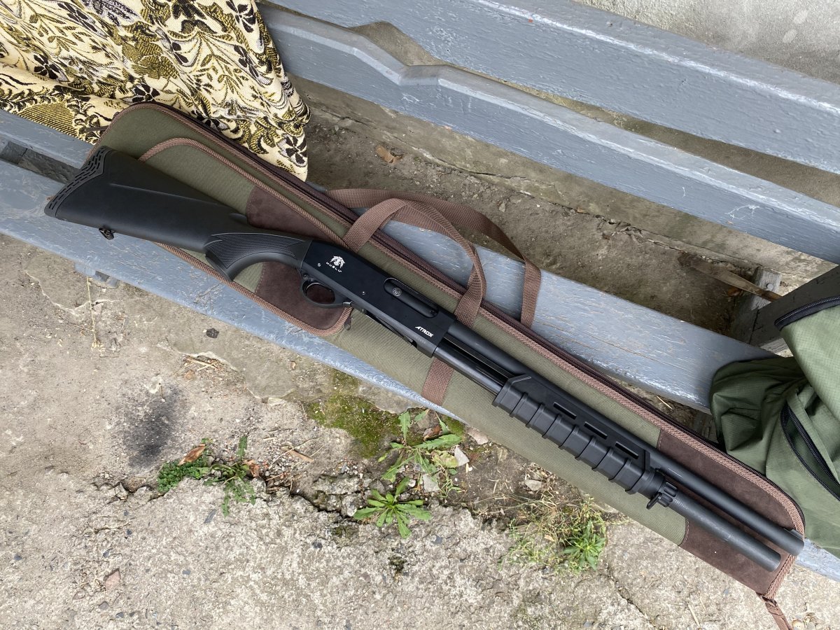

  8. Zhenyakit
    Zhenyakit Stabsfeldwebel
    710
    Камрады, ещё один "как вариант" способ устранения поднимающегося лотка. Он у меня и не поднимался, вернее надо было хорошо постараться чтобы он произвольно поднялся при отводе цевья назад, например держать ружьё в верх ногами или стволом вверх и чуть на себя. Установил дополнительную шайбу(не понравилось что сильно люфтит разобщитель), шайбу подобрал рандомно из подручного мусора на столе верстака. Теперь(возможно из-за чуть более тугого хода) лоток не поднимается как ни крути. И ничего не надо подрезать, если чего - просто ее снять или подобрать другую. Раньше в самом начале сразу же в момент страгивания цевья при отводе в начальное положение, лоток поднимался моментально. Сейчас же, цевью надо пройти какие-то пару миллиметров, и лишь потом лоток поднимается
    Лацио, sic66, Miller та ще 1-му подобається це.

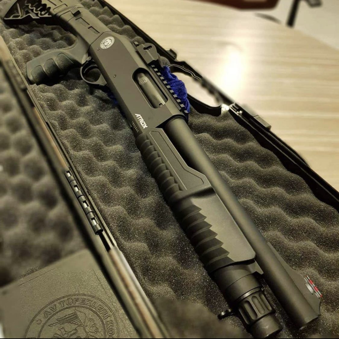

  18. Zhenyakit
    710
    Обновочка) Весло и цевьё "аля-магпул"))
    Lex Beard, mech та Miller подобається це.

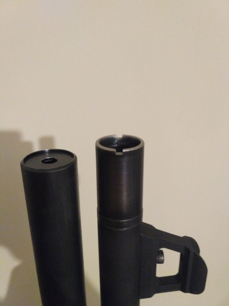

    1- где заказать замену ДТК-з@сырателя на что-то без отверстий?

    Можете уточнить у этого камрада:
    https://reibert.info/threads/dulna-nasadka-huglu-atrox-t.1227600/
    Или у этого (я заказывал у него):
    https://reibert.info/threads/dtk-huglu-atrox-t.1218854/
    По целику - попробуйте поставить винт подлиннее.
    А лоток - да, надо подваривать эту "вилку", как и на Бенелли. Хотя я приспособился заряжать и так.

    Мушку поставил от Таргета, он ниже на 6мм. Теперь ход регулировки целика есть.
    ДТК заменил.
