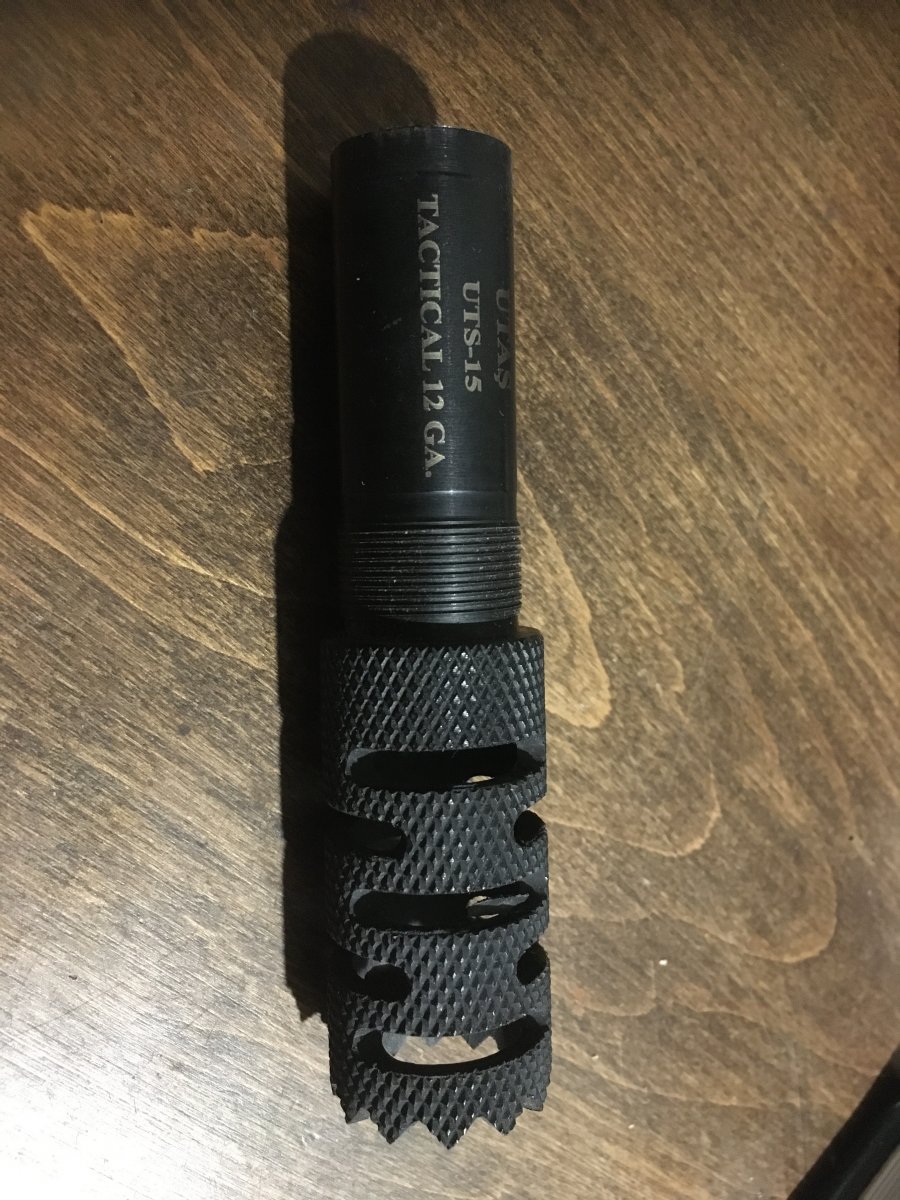

    Неоднократно здесь (и не только) встречал вопросы, можно ли установить на Huglu Atrox T вместо штатного ДТК какие-либо чоки или удлинители ствола. Не то чтобы при эксплуатации ружья я испытываю потребность в сменных дульных сужениях, просто хотелось бы помочь камрадам-владельцам этих ружей, и внести ясность в этот вопрос.
    К сожалению, использовать какие-либо известные сменные сужения и дульные насадки вместо штатного ДТК не получится. Какой был смысл у инженеров Huglu конструировать ДТК под внутреннюю резьбу, не похожую ни на что - не понятно.
    P.S. Хотя ружьё от этого хуже не становится, конечно же. И менее популярным тоже.
    Если я ошибаюсь, и это какой-то не известный широкому загалу тип резьбы - пишите.

    Звонил мастеру по изготовлению чоков (ник Миклован с форума УООР), говорит что уже что-то делал на Атрокс. Но пока завод на карантине

    На utas и target диаметр и шаг резьбы такой же. Я так понимаю это турецкий стандарт. А может и не только турецкий. Хороший токарь сделает без проблем. Только нужно выяснить, резьба дюймовая или метрическая.

    Точно не знаю, замерил как мог - 10 витков укладываются в 8 мм. Резьба такая же, как на Armsan и Cobalt (а у них Мобилчок) - проверено
