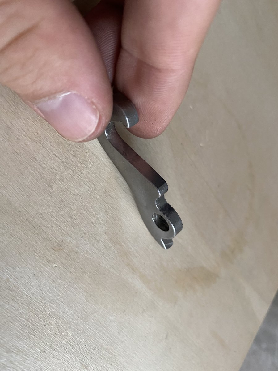

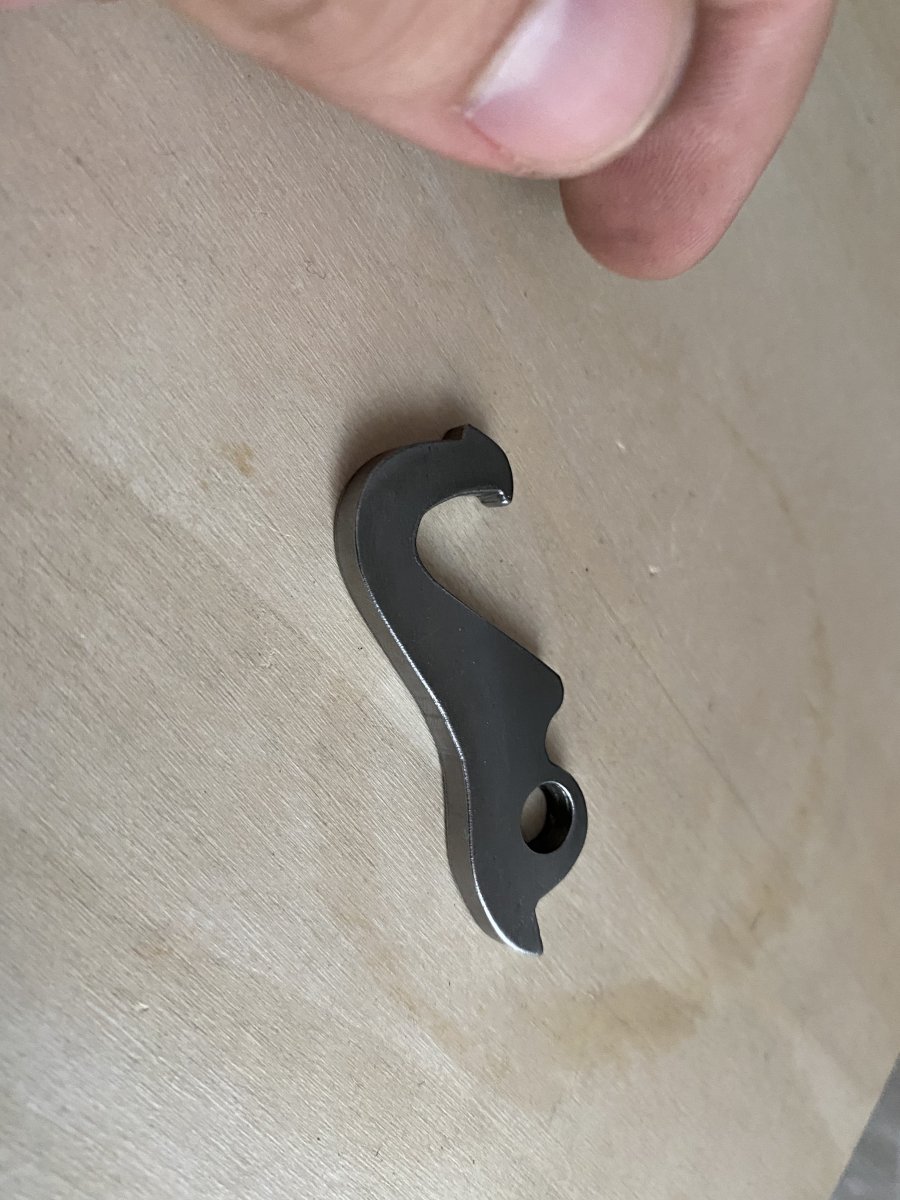

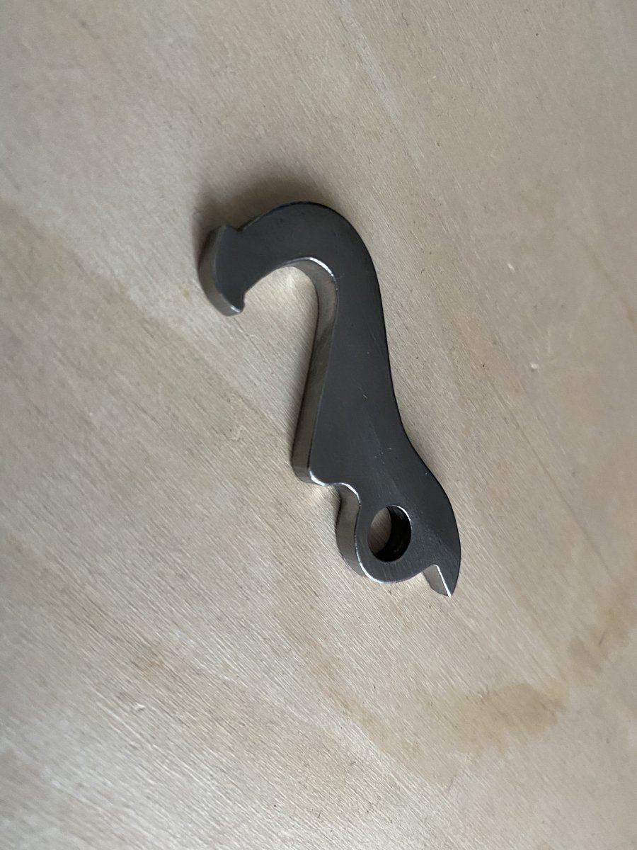

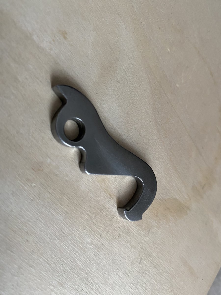

    Доброго. Нужен курок. Поможете?

  11. Miller
    Miller Stabsfeldwebel
    33
    62
    1.242
    БЦ
    Я бы тоже взял про запас
    Zhenyakit, Володимир(Amilkar) та Венн подобається це.

    Колись брав в Стволі, правда до атрокса не було, підійшов від Huglu GX, нажаль вже і тих немає
    Zhenyakit, Miller та Володимир(Amilkar) подобається це.
  14. Zhenyakit
    Zhenyakit Stabsfeldwebel
    710
    Тем кто интересовался курками, уже давно продал через Л.С. Подтверждаю что с GX они взаимозаменяемы и вообще такого конструктива, что их изготовит на заказ любой слесарь за недорого или в любой оружейной мастерской

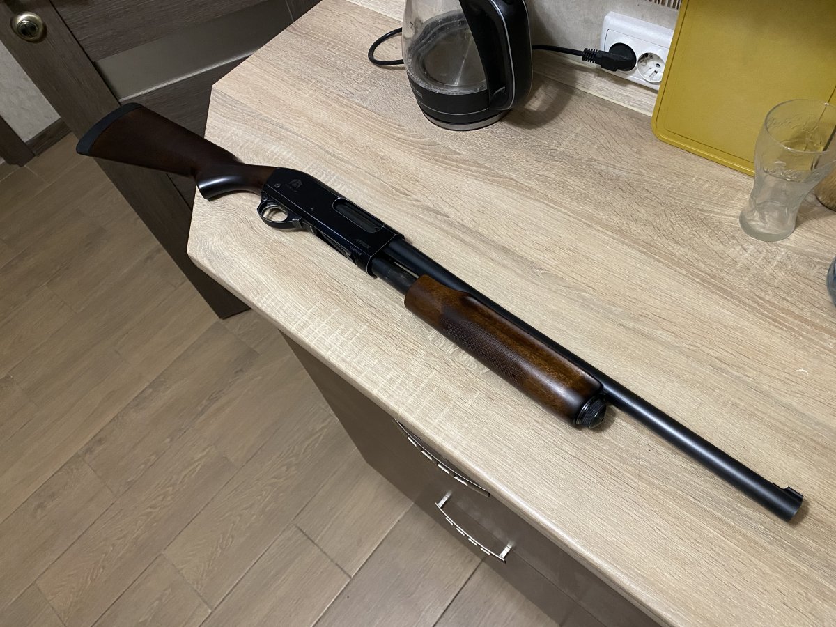

  18. Zhenyakit
    710
    Даже Хуглу переодел в олдскул, в своём понимании) Так оно как-то больше по душе, чем пистолетные рукоятки из пластика и планки пикатини) Возможно - это всего лишь мой стереотип восприятия помповых ружей, навеянный воспоминаниями из фильмов 80-х про американских копов, всегда имевших такой на заднем сиденьи в погоне за преступниками а Техасе, Дакоте и Вайоминге)

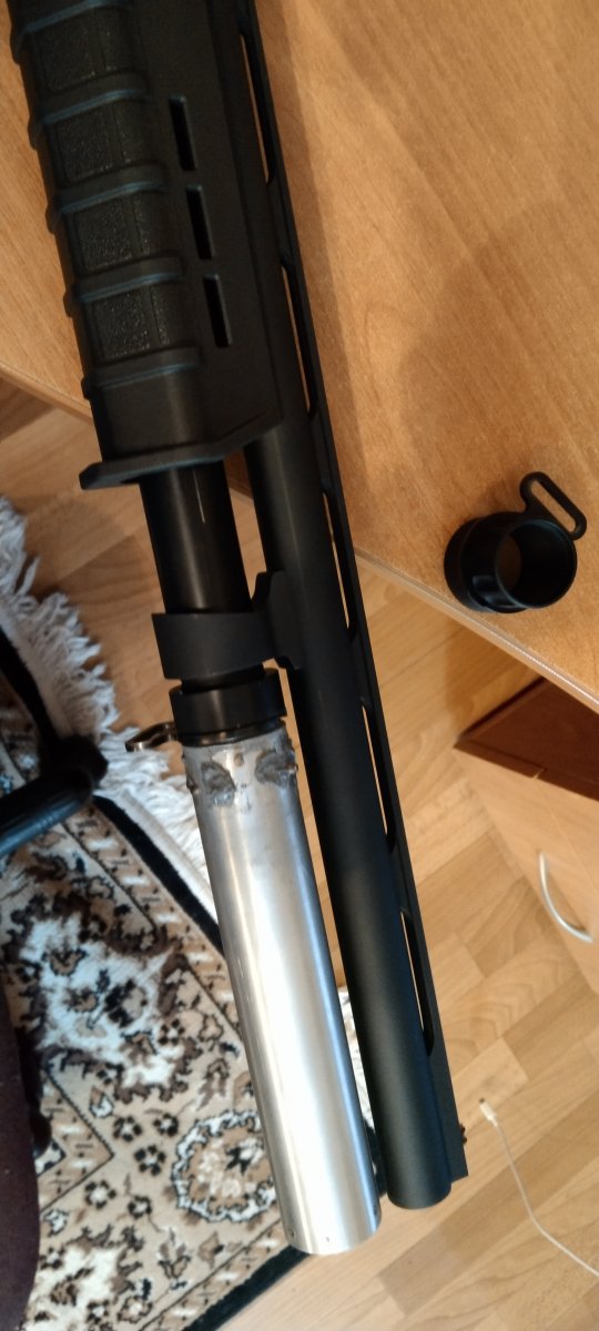

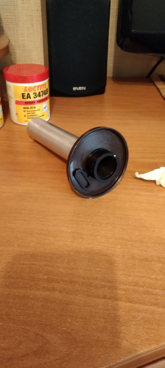

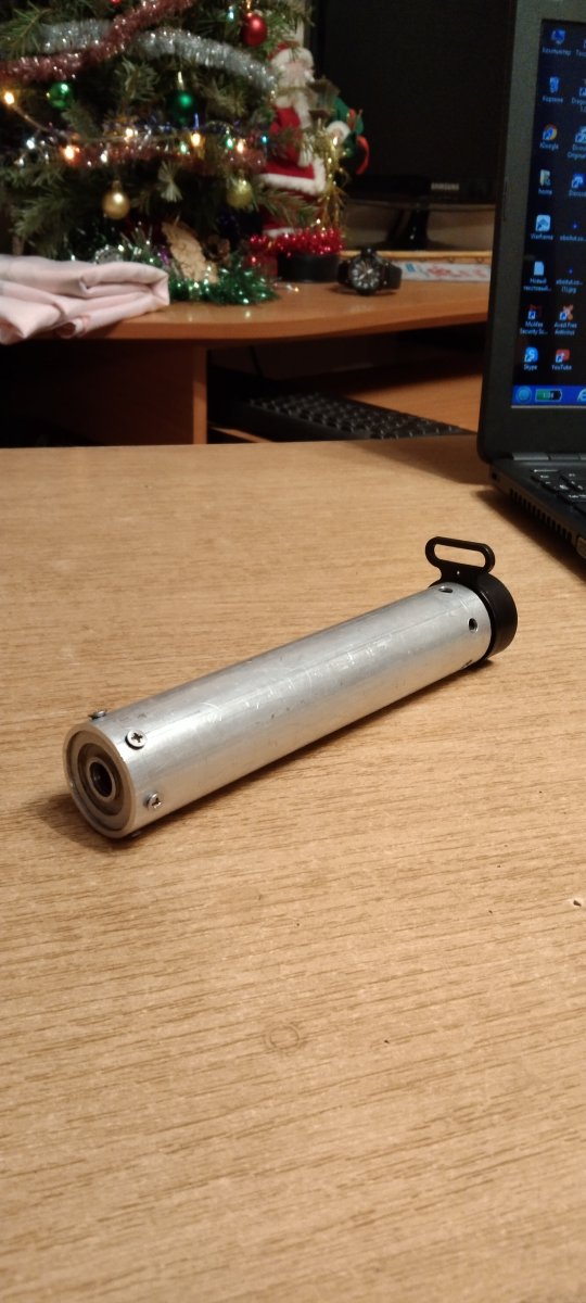

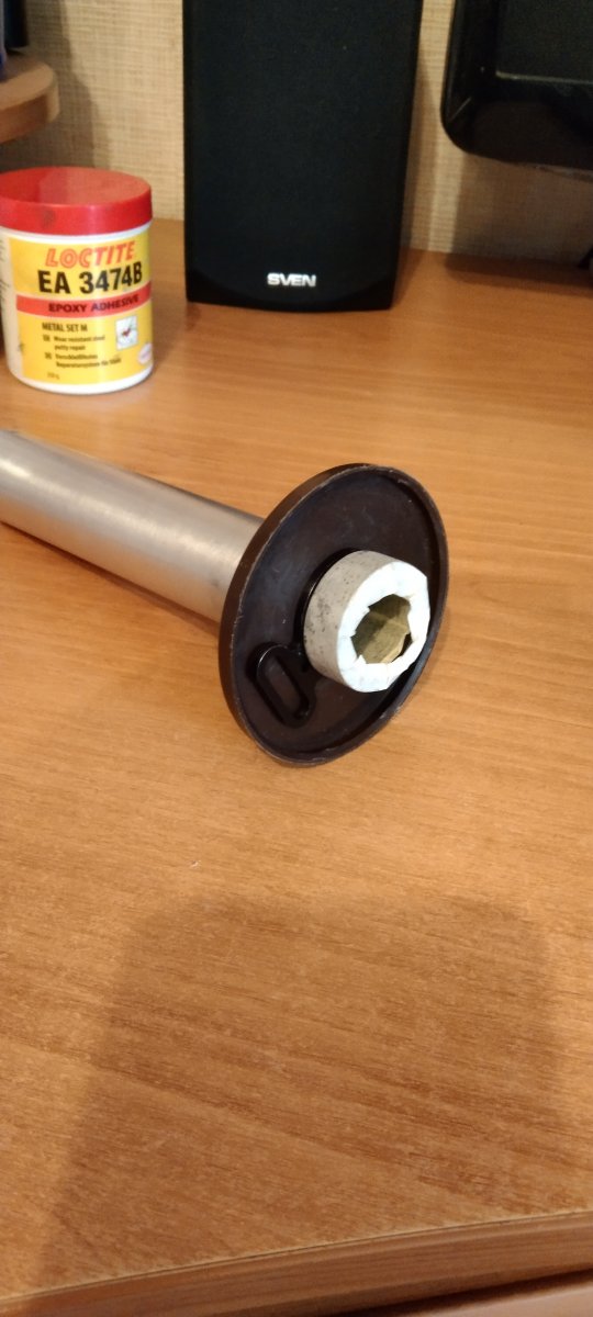

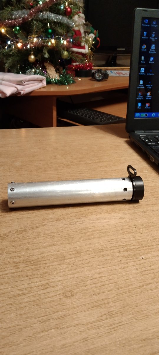

  19. BPK 705
    BPK 705 Schütze

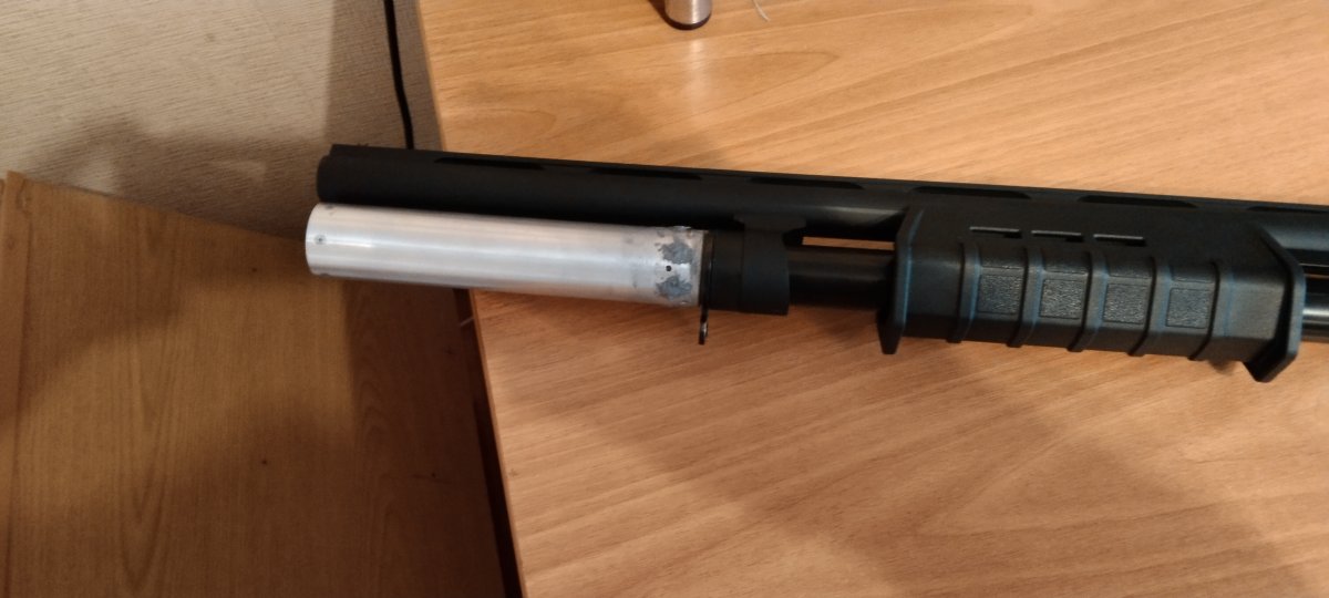

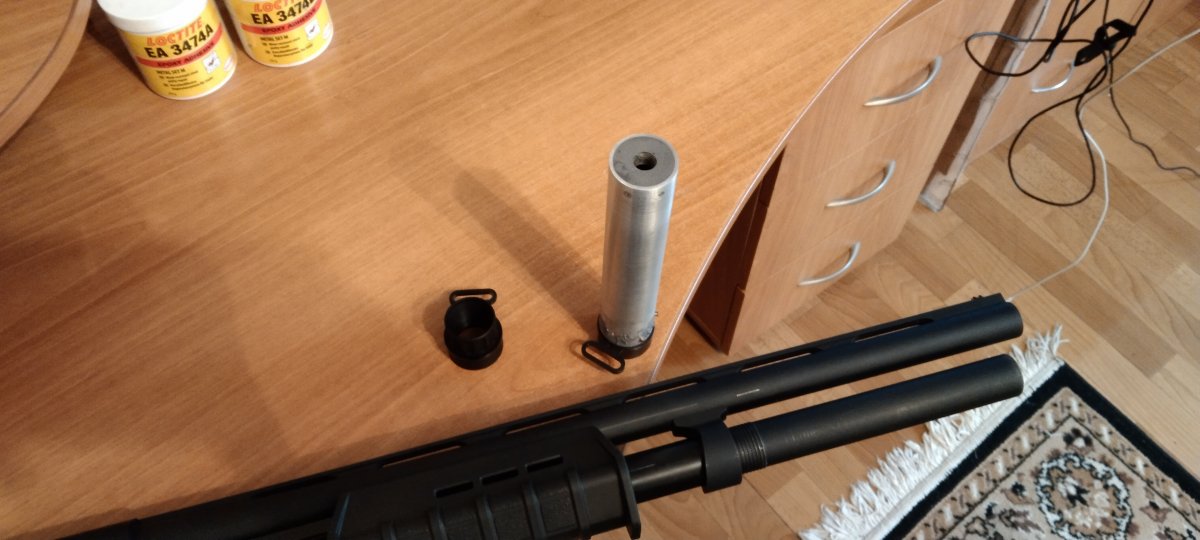

    ЕСТЬ ВАРИАНТ ОБСЛУ- ГО МАГАЗИНА ПРАКТИЧЕСКИ своими руками ,только при разборке будет как в фабарм Martial с выходом пружины.
    Останнє редагування: 25 січ 2022

    Я прогрел феном резьбовое соединение магазина и ствольной коробки, убрал локтайт, теперь для обслуживания магазина просто разбираю его, руками. Никакой инструмент не требуется, и при стрельбе само ничего не раскручивается. Решением удовлетворён

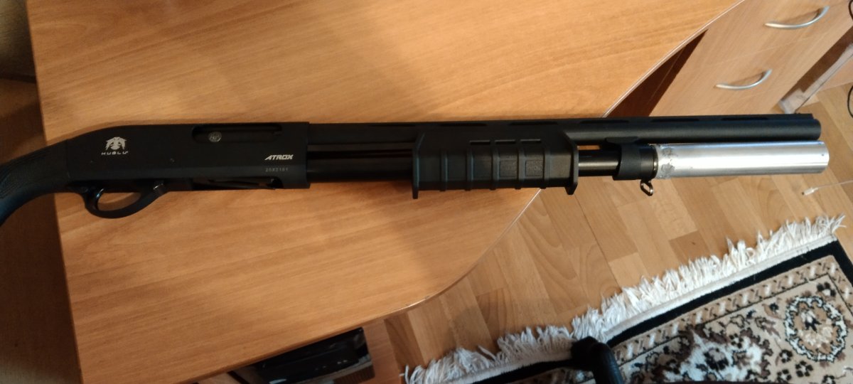

  21. BPK 705
    BPK 705 Schütze

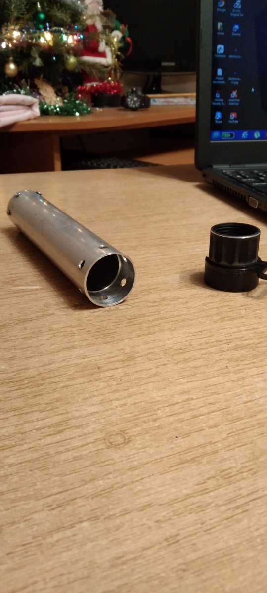

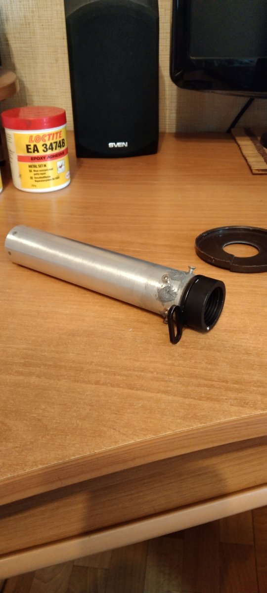

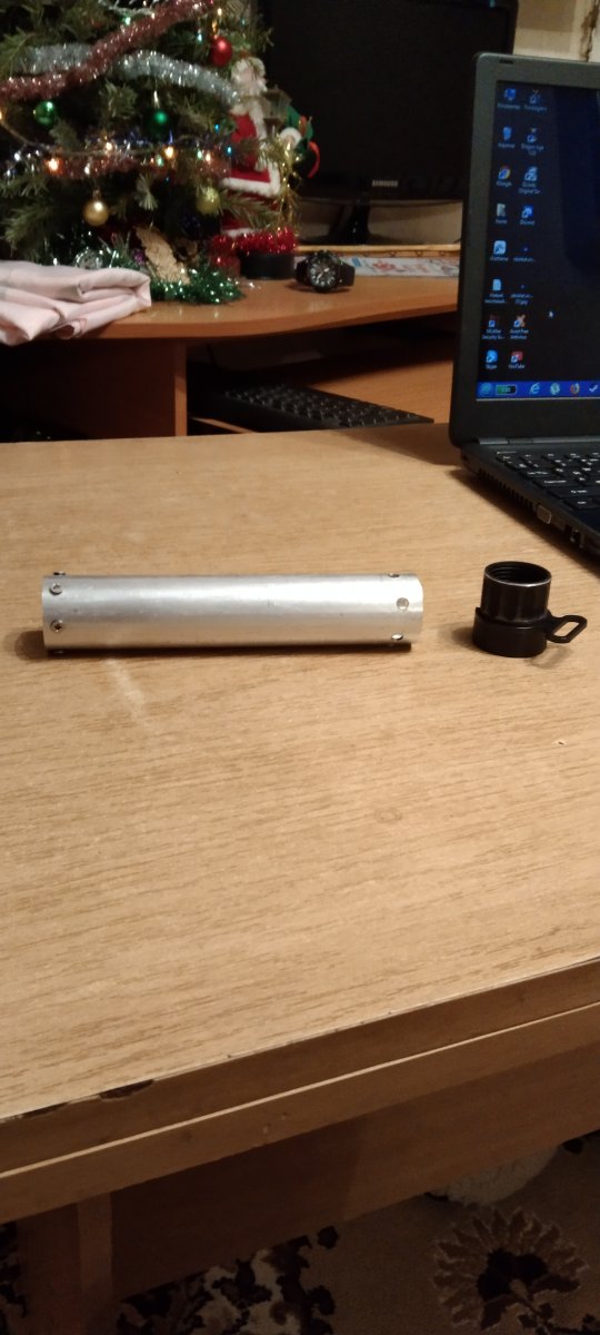

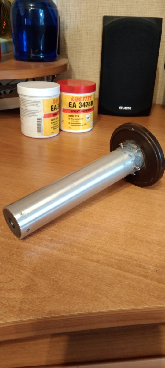

    Кому интересно, расскажу

  22. BPK 705
    BPK 705 Schütze

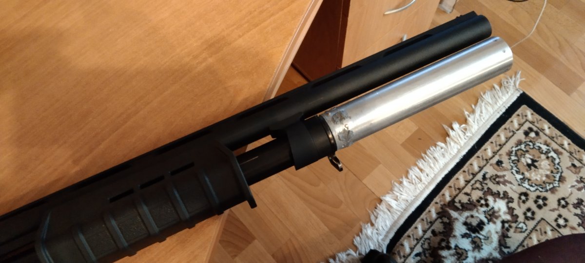

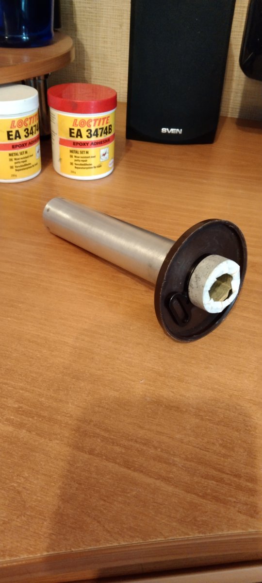

    Осталось зачистить и покрасить, ну и завальцовку на магазине срезать (пружина будет вылетать при каждой разборке ).Труба аллюминий(32Х2) ,веса добавила 100 гр.

  24. BPK 705
    BPK 705 Schütze
    Та то такое... Может кому пригодится.
  25. BPK 705
    BPK 705 Schütze

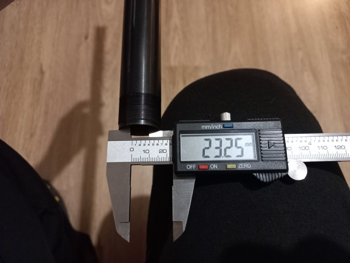

    ДВС. А не подскажете точный диаметр (внутренний) трубы магазина.

  26. Miller
    33
    62
    1.242
    БЦ
    Специально разобрал и замерял) Пожалуйста, пользуйтесь
