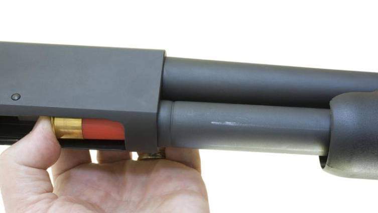

    возникла проблема на свежекупленном huglu atrox mc5
    вчера привез из "ствола"
    не могу зарядить больше одного патрона в магазин, в "стволе" на их фальшах проверял, два вошло, ограничитель емкости магазина там не снимал
    сейчас ограничитель снят
    после щелчка отсекателя первый же подаваемый в магазин патрон можно подать пальцами еще прибл на 1-2 мм и все, собсно при попытке зарядить второй он тупо утыкается в первый
    более того самим ограничителем-штырем могу продавить пружину магазина и сдвинуть подаватель магазина на достаточное расстояние, при этом визуально в трубе магазина не вижу дефектов или выступов, а патрон не лезет
    проблема как на ушатаных фальшах, на относительно свежих, так и на неснаряженной гильзе, боевые рио дома совать в ружжо не хочу
    уже думал может криво расточено переходного отверстие из ствольной коробки или замята труба магазина - но блин донцем вперед можно засунуть несколько патронов!
    рамзэс подобається це.

  8. dr_strangelove
    dr_strangelove Oberschütze
    28
    снял усм и ствол с затвором
    отметин на гильзе нет
    похоже заусенцы в отверстии на переходе коробка-труба
    мелкие, на ощупь изза труднодоступности и тугой пружины магазина в собранном виде незаметны
    и да, донцем вперед патрон лезет только если несоосен магазину, тогда проекция ранта становится меньше и проходит через сужение, как раз такое положение если заряжать донцем вперед по лотку, после частичной разборки появилась возможность подать патрон соосно магазину донцем вперед - не лезет
    фотографирать одной парой рук преодолевая усилие пружины - неблагодарное дело, почти ничего информативного не получилось
    в общем при покупке турков берите с собой запас своих фальшей и не стесняйтесь при осмотре напрягать продавца по каждой мелочи, вам потом если что терять время на возврат и ремонт)
    Останнє редагування: 16 гру 2021

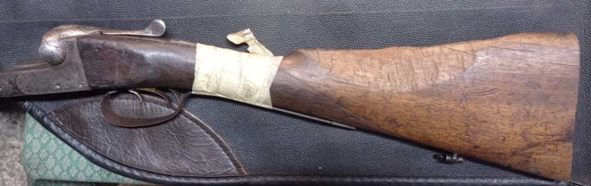

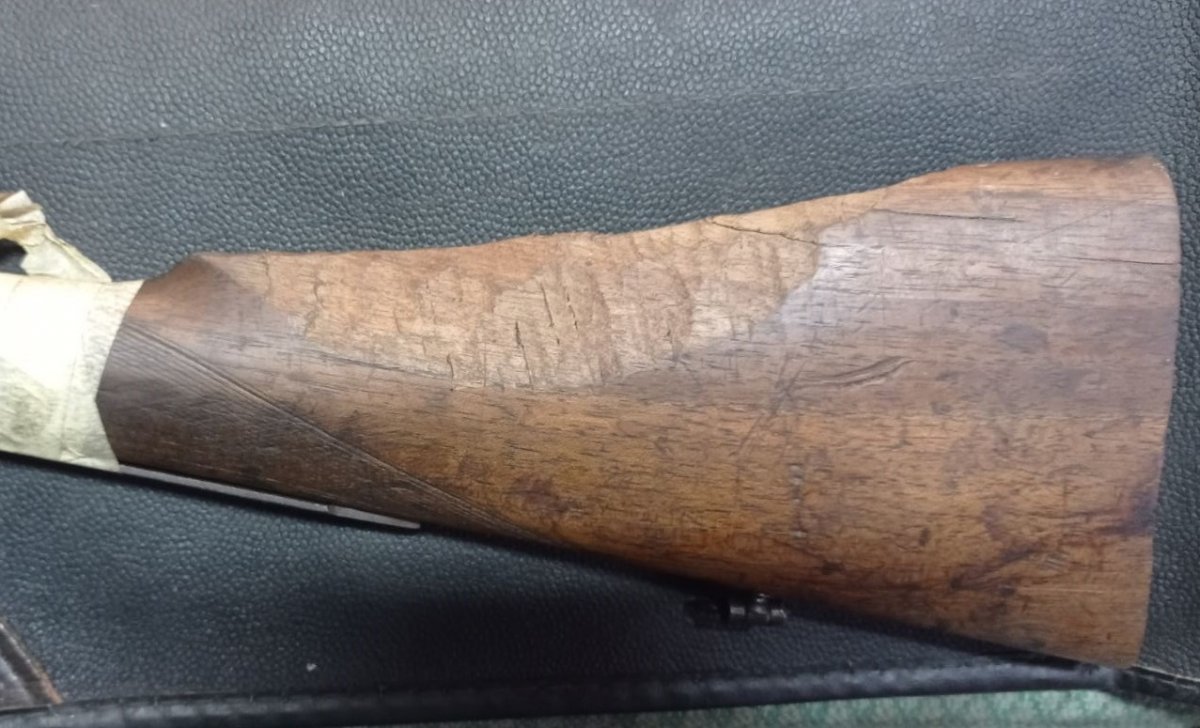

    А шо за карамульк такой повидавший жизнь?
  12. рамзэс
    рамзэс Major
    17
    33
    2.462
    украина
    Какой-то француз.
    Древний.Название не выговорю.
    Нужно будет буквы(позолоченные) переписать на бумажку.

    "художника обидеть может каждый!!!" А то шо тактичний малярний скотч?
    Savoy13, Умка та рамзэс подобається це.

    Неотъемлемая часть тюнинга оружия древних племён охотников и скотоводов до изобретения письменности. :D

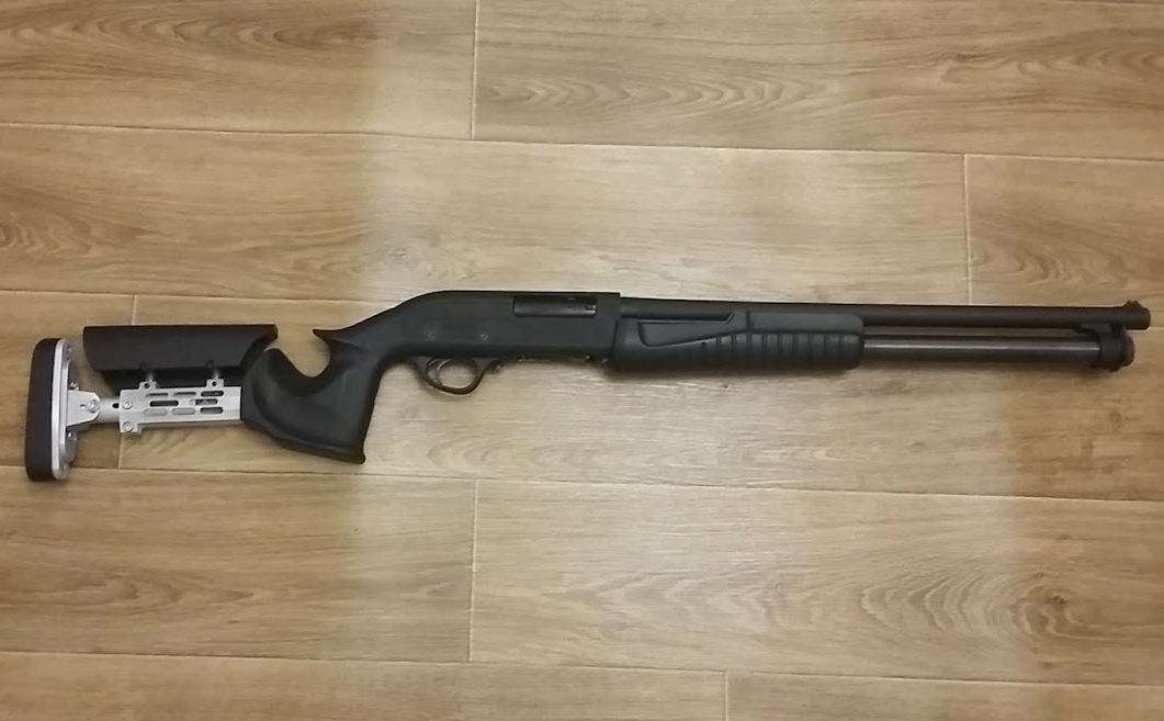

  15. Карапузик
    Карапузик Oberleutnant
    1.629
    Ukraine.Donetsk-Vinnitsa

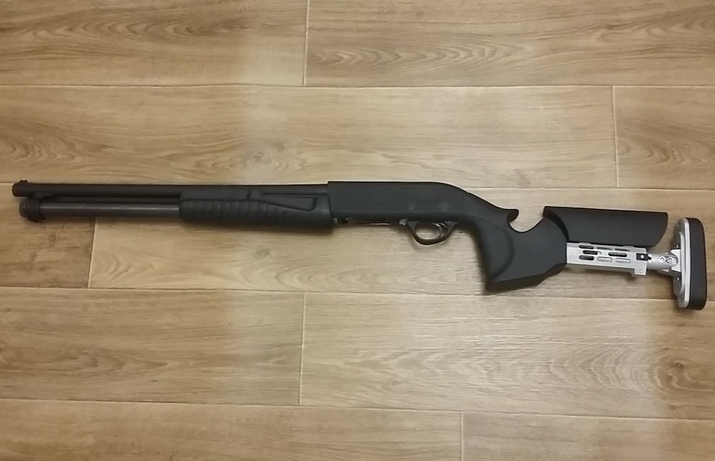

    Друже Рамзес, а что скажешь на счёт вот такого приклада на Хатсана?;)
    Парторг, DW011, Itonix та 7 іншим подобається це.
  16. рамзэс
    рамзэс Major
    17
    33
    2.462
    украина
    По фото могу сказать, что красиво.:)
    Есть возможность ОБРАТИМЫХ регулировок под коекретного стрелка,а значит удобно.
    О тактильных ощущениях по фото мне судить сложно.
    Субьективно-нравится.
    Парторг, Карапузик, Unnamed Player та 2 іншим подобається це.

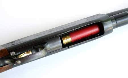

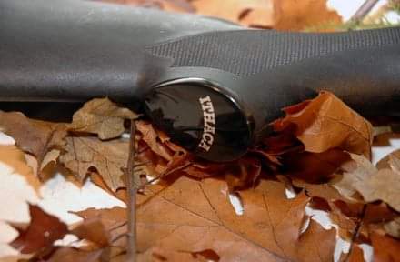

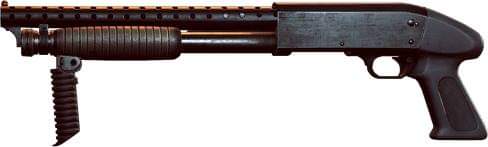

    Продовжу розмову про Ітаку 37.
    З ФБ:
    #shotgun_ua_історія
    Ми продовжуємо знайомити вас зі збройовою історією .
    Ітака 37 - помповик-легенда
    Лінійка моделей невелика, але найперша модифікація цієї рушниці була випущена в 1917 (Remington Model 17), а остання в 1987 р (оновлена Ithaca Model 37 Defense). І це практично одна і та сама рушниця, «нутрощі» абсолютно однакові.
    А пройшло 70 років, між іншим. У довідниках цю рушницю зазвичай позначають назвою Ithaca Model 37/87.
    Це остання з рушниць, розроблена збройовим генієм Джоном Браунінгом в співавторстві з іншим відомим конструктором зброї Джоном Педерсеном в 1913 р. Джон Педерсен, до речі, більш відомий як конструктор легендарного дробовика Remington Model 870.
    Цю рушницю фірма Remington запустила у виробництво як Remington Model 17, однак на початку 30-х років 20-го сторіччя рушницю було продано збройовій фірмі Ithaca Gun Company.
    Головна особливість конструкції: одне вікно для заряджання набоїв і викиду стріляної гільзи.
    Це дало безліч переваг:
    1. Коротка і закрита з трьох сторін міцна ствольна коробка сильно полегшила загальну вагу рушниці. Ітака 37 в найважчому варіанті з довгим магазином на 8 набоїв важить не більше 3,1 кг (з пустим магазином). При цьому повна довжина рушниці 12-го калібру становить більше метра. Короткі варіанти важать ще менше.
    2. Стріляна гільза викидалася вниз, що дуже важливо для бойової і поліцейської зброї - викид гарячої гільзи убік може відволікти людину поруч.
    3. Зброя зручна для користування як правші, так і для шульги.
    Головний недолік такої конструкції - завжди відкрите нижнє вікно, через яке всередину потрапляє бруд, пил, вода. Тобто рушницю подібної конструкції доводилося чистити досить часто. Цей недолік був усунутий тільки через півстоліття з моменту випуску рушниці - вікно це було закрито спеціальною «шторкою».
    У цій рушниці втілилися всі кращі якості дробовика.
    Ці рушниці випускалися 12, 16, 20 або 28 гладкоствольного калібру:
    Defense - найпоширеніший цивільний, військовий і поліцейський варіант Ithaca 37;
    37 М, 37р - мисливські варіанти з довгим стволом;
    Deerslayer (оленебій) - мисливський варіант з коротким стволом (508 мм), оптимізований для стрільби важкою кулею;
    Ultralite - спортивний (надлегкий) варіант, ствольна коробка зроблена з алюмінієвого сплаву, що сильно зменшило вагу і без того легкої рушниці;
    28 Gauge - мисливська рушниця 28-го калібру (13,5 мм);
    Homeland Security - класичний поліцейський дробовик;
    Stakeout - «поліцейська» модель з вкороченим до 330 мм стволом і пістолетним рукіяв'ям;
    LAPD - «тюремна рушниця», зроблена на замовлення тюремного управління Лос-Анджелеса, створена на основі модифікації Deerslayer;
    Bataan Modelo 71 - аргентинський клон Ithaca 37;
    Norinco Brigant / (Tigar) HL12-102 - китайський клон Ithaca 37;
    Browning BPS - європейська рушниця, випускається відповідно патента Джона Браунінга 1915 г.
    Найперспективніша цікава модель з цього списку - Stakeout, величезний «пістолет» під дробовий патрон 12-го калібру з помповим перезарядженням. Магазин на 4 патрона. Призначений для стрільби в притул і на самооборонних дистанціях (до 15 м).
    Як оригінально обізвав цю річ капрал Хікс з фільму «Чужий»: «особиста зброя для близьких контактів третього ступеня».
    Найвідоміша модифікація рушниці: M37 Defense - чудово показала себе як універсальна зброя: мисливська, бойова, для самозахисту.
    Ітака 37 пройшла безліч воєн: від Другої світової до сучасних локальних конфліктів. Ця модель дуже цінувалася американськими поліцейськими за легкість і безвідмовність. У 1987 р, коли дробовику Ітака 37 виповнилося півстоліття, ця модель пройшла дуже глибоку модернізацію, осучаснення, так би мовити.
    Відмінні характеристики Ithaca Model 37 Defense зр. 1987 р:
    - Ствольна коробка з особливо міцної сталі;
    - Ствол довжиною 18, 5 або 20 дюймів;
    - Приціл з латунної вставкою;
    - Приклад і цівка з горіха або пластика з кріпленням для тактичного ліхтаря;
    - Матове антиблікове вороніння.
    Але це все так, косметичні «прикрашання». Головна відмінність «Ітаки 87» - закрите нижнє вікно. Тепер всередину ствольної коробки не потрапляє бруд, пил і вода. Можна сказати, що саме ця модель являє собою ідеальну помпову рушницю.
    І під завісу сумна новина. Компанія Ithaca Gun Company, зареєстрована в 1880 р, припинила своє існування в 2008-му. Більше 125 років вона випускала чудові, якісні та надійні рушниці. Так, не дешеві, але якість і надійність не можуть коштувати дешево. Це і згубило компанію. Якісні, але дорогі рушниці не змогли конкурувати з дешевим мексиканським, бразильським і китайським ширвжитком. Споживач вибрав дешевизну замість якості. Сумно, але такі наші реалії. В даний час майже повний клон «моделі 37» випускається в Бельгії під назвою Browning BPS, а ліцензійні копії 37-ї Ітаки є на озброєнні поліцейських спецпідрозділів в різних країнах світу.
    Автор: Михайло Груздєв
    Переклад/редагування: Самарін Олександр

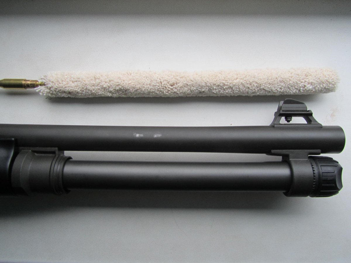

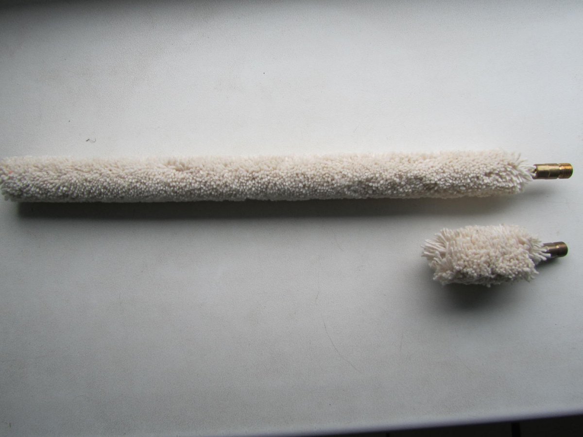

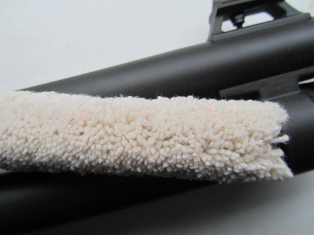

    Я пару недель назад взял для 12к на пробу длинную пуховку (длиной она 25 см (на половину длины ствола :),а обычная сантиметров 5-6), вчера попробовал и мне понравилось как она работает (справляется за несколько проходов и можно использовать короткий шомпол)
    Такую
    https://www.proshotproducts.com/12-Ga-Mopster-10-Length_p_505.html
    На фото сравнения со стандартной
