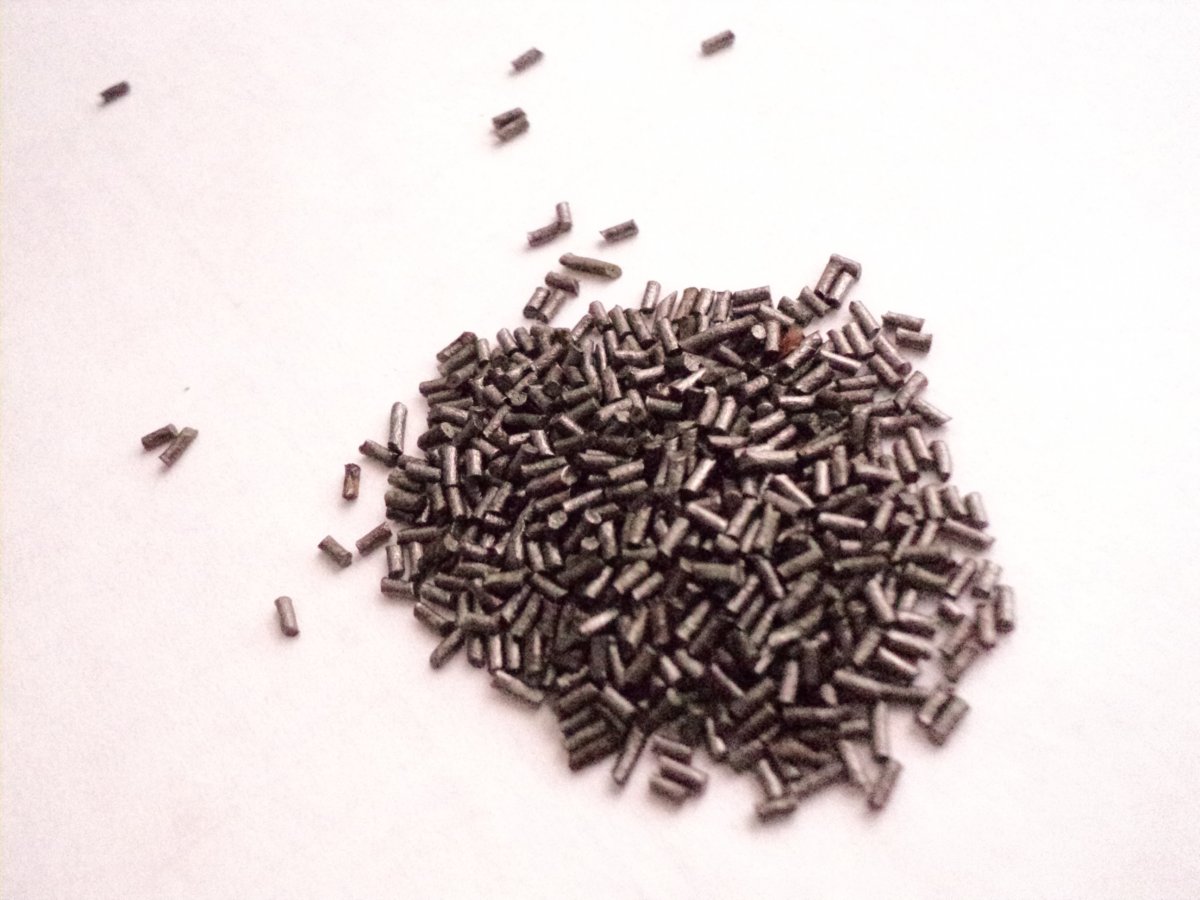

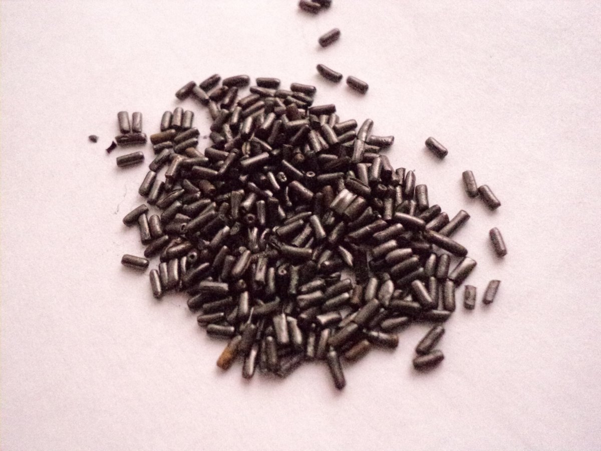

    Присоединюсь со своим вопросом к знатокам релода.Оба образца из патрона шкас,характерно где отверстие тот более живей и улетают крупинки DSC04681.JPG DSC04682.JPG в сторону при поджиге

    Отверстие как раз для того и служит: живей, потому как увеличивается площадь (поверхность) горения.
    А копанньіе пороха, как правило, нестабильньі. Будучи хорошо просушенньіми охотно летают. При подобньіх испьітаниях держите легковоспламеняющиеся вещества подальше...

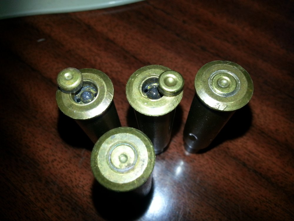

    Мне кажется, что весь идиотизм ситуации в том, что капс немного привальцован в гнезде гильзы (видите кольцо вокгуг капса по гильзе ?) отсюда и сложности с извлечением капса.

    Неужели,опыт Маузера нельзя использовать в мосе,просверлив стеблевую часть,не дефицит,я так понял прорыв идет по бойку,через щели курка,в лицо.2 дырки в сторону отсечки
