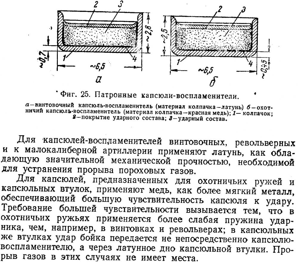

    Я не хочу ни с кем спорить, но вот вам конкретные размеры того и другого. На мой взгляд разница в прочности капсюлей существенная.

    а у Вас и не получится спорить так как картинки и многолетний практический опыт это две больших разницы ! по бумажкам Соколом нельзя гильзы нарезные снаряжать , а на практике совсем по другому . знаю многих которые стреляют соколом с скса и даже форта .

    Знаю некоторых, для которых эти опыты закончились хреново...Всё можно, и каждый самостоятельно решает - делать или нет.

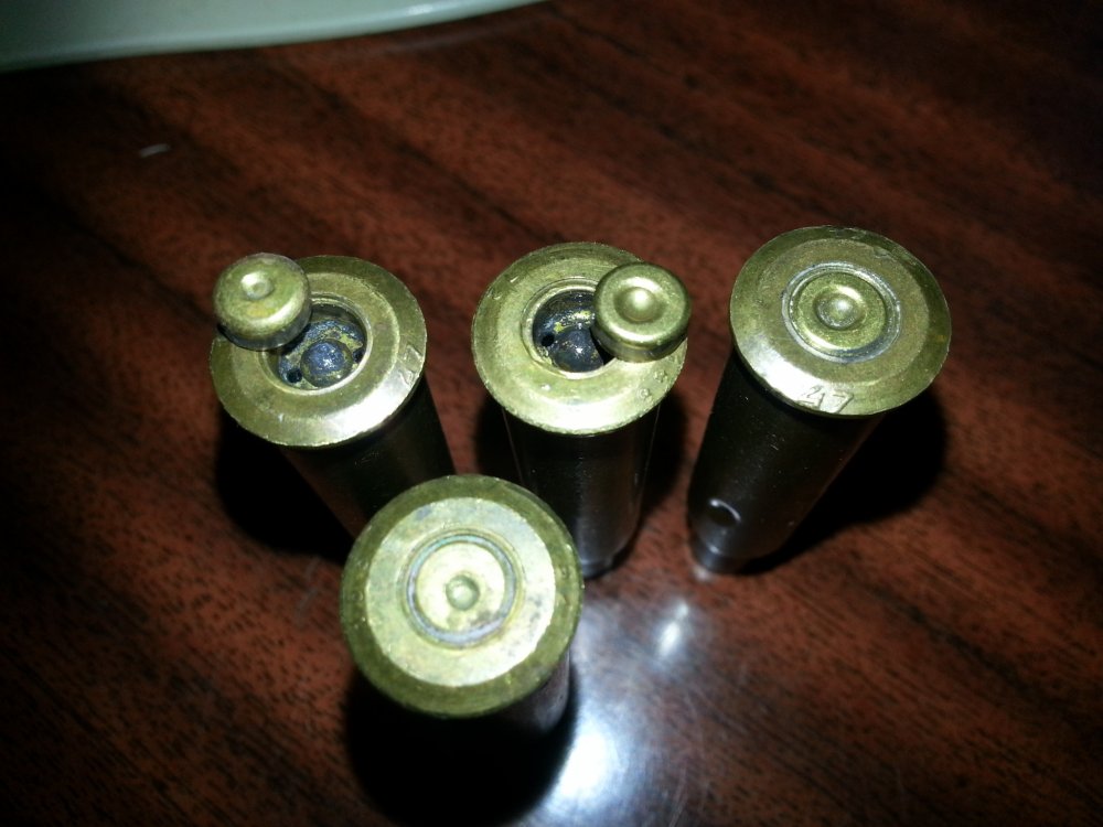

    Я всегда стальные раскапсулировывал - ну а тут ввиду трудностей с декапом у камрадов, дай попробую, действительно ли все так плохо на латуньках? Действительно, гораздо тяжелее выбивается на латуни, чем на стальных гильзах, я это могу объяснить только сильным прикипанием-привариванием 2-х одинаковых металлов, и гильза и капсюль с латуни сделаны. Да и еще - только увидел на фото - все латуньки с кримпованными капсулями! Вот еще почему они туго выходят - на стальных 7.62х54 такого не видел. Но все же... сильнее удар и выскакивают аж на ура капсюля. Вот шо получилось.
    Скорее всего у Вас гидродекапсулятор не той конструкции. :);) Так шо, если так сильно надо, могу Вам раскапсюлировать.
    P. S. Кстати на фото случайно хорошо получилась выбитая цифра "47" - год выпуска, эта гильза с полигона, где тренируються солдаты ВСУ. Представьте себе на каких старых боеприпасах проходят тренировки и чем они воюют.
