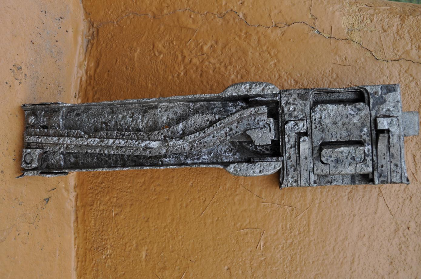

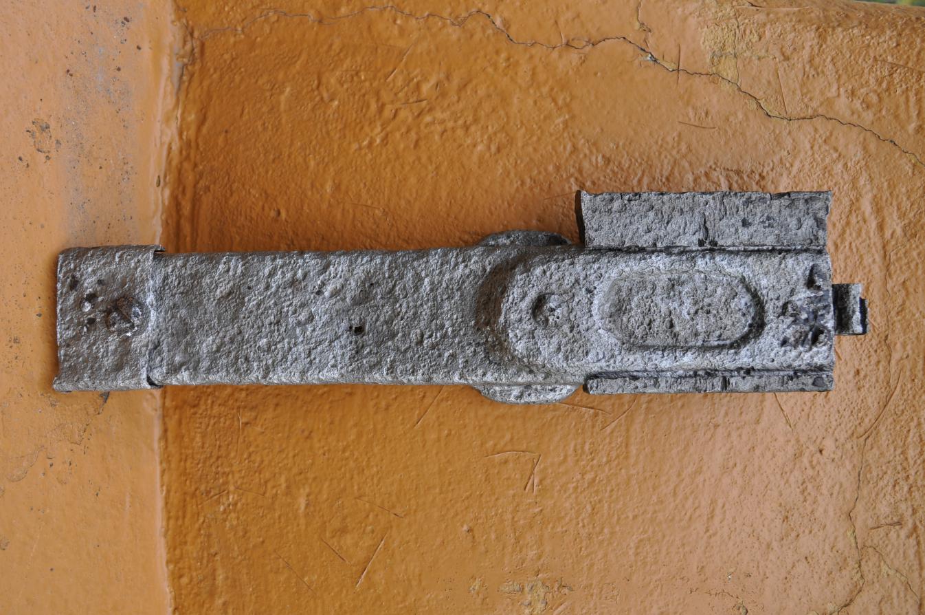

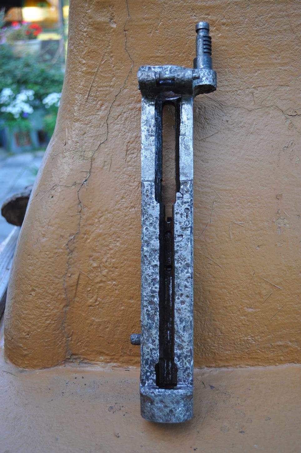

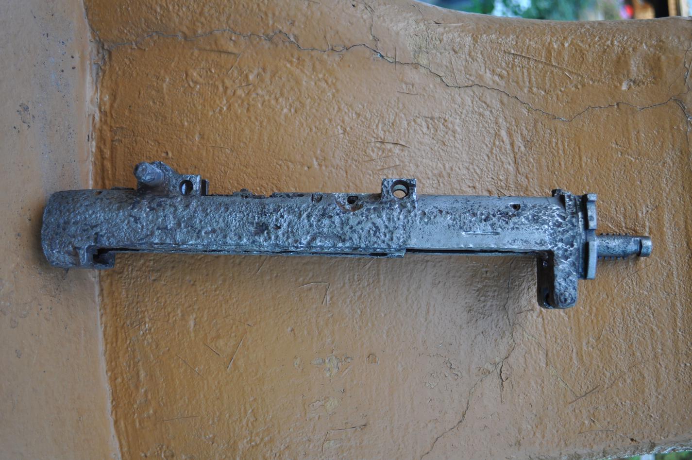

    Доброе время суток.Уважаемые камерады,нужен совет.Оставить все как есть и просто заворонить, или же всетаки попытаться привести крышку в более наглядное состояние,возможно ли это?Сварки нету.Есть разные клея и жидкие металлы.

    Оставить, как есть и заворонить это совершенно разные вещи:rolleyes: Уж что-что, а воронение этой крышке точно ни к чему o_O Лучше оставить, как есть и ничего не делать. Укомплектуете этой крышкой какой-нить подходящий по сохрану эмгач, и будет антуражный экспонат :smile_12: А всякие клея это неуважение к возрасту предмета :beer:

    Камерад вы меня не правильно поняли. Я имел ввиду стоит ли возится и закрывать каверны и потом воронить или в таком состоянии заворонить. Оставить так,значит оставить всю пушку блестеть,незнаю,вроде не смотрится)-
