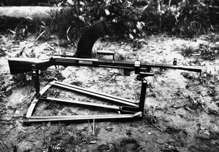

    Так же такое фото нашлось. Но искомых заднего визира и хомута на нём не видно.

    ну, с вермахтом - панятна, а что на втором фото ?
    o_O
    :smile_6:
  17. Barankin
    Barankin Oberleutnant
    2.618
    Україна, Київ
    На втором фото, по всей видимости, пулемёт. А что именно вам понятно с вермахтом?) :D
  18. A10A
    A10A General-leutnant
    23.891
    Київ, Україна
    по всей видимости, дА наверно такИ - пулемёт.:rolleyes:
    ...если это ДП, то почему "магазо" секторный, гильзы выбрасываются вправо а рукоятка затвора - слева ??
    та, с ними давно все понятно...
    :beer:
  19. Barankin
    2.618
    Україна, Київ
    На фото один из нескольких вариантов предсерийных ДП (если верить описанию). Не помню, на каком форуме, лет так более десяти назад была тема про предсерийный ДП, не то 26 года, не то 25. Там куча отличий от серийного было. Порыскал по форумам, не нашёл.
    В тульском оружейном музее лет 15 назад помню стенд со всякими довоенными экспериментальными карамультуками - там и ДА-2 была, и ДП экспериментальные ранних версий. За давностью не помню точно, что именно там отличалось, но отличия были значительней, чем просто у раннего-позднего.
    Это я к чему: было их до принятия на вооружение куча разных версий. И под планочное питание, и даже под ленточное. Вероятно, и станков к ним было несколько. И где-то читал, что любая мелкосерийная жбонь, производимая для военных, имела индекс ГАУ.
    Montigomo, SPupkin та ARROW подобається це.
