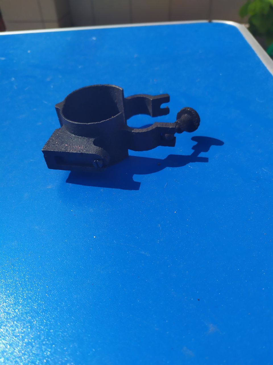

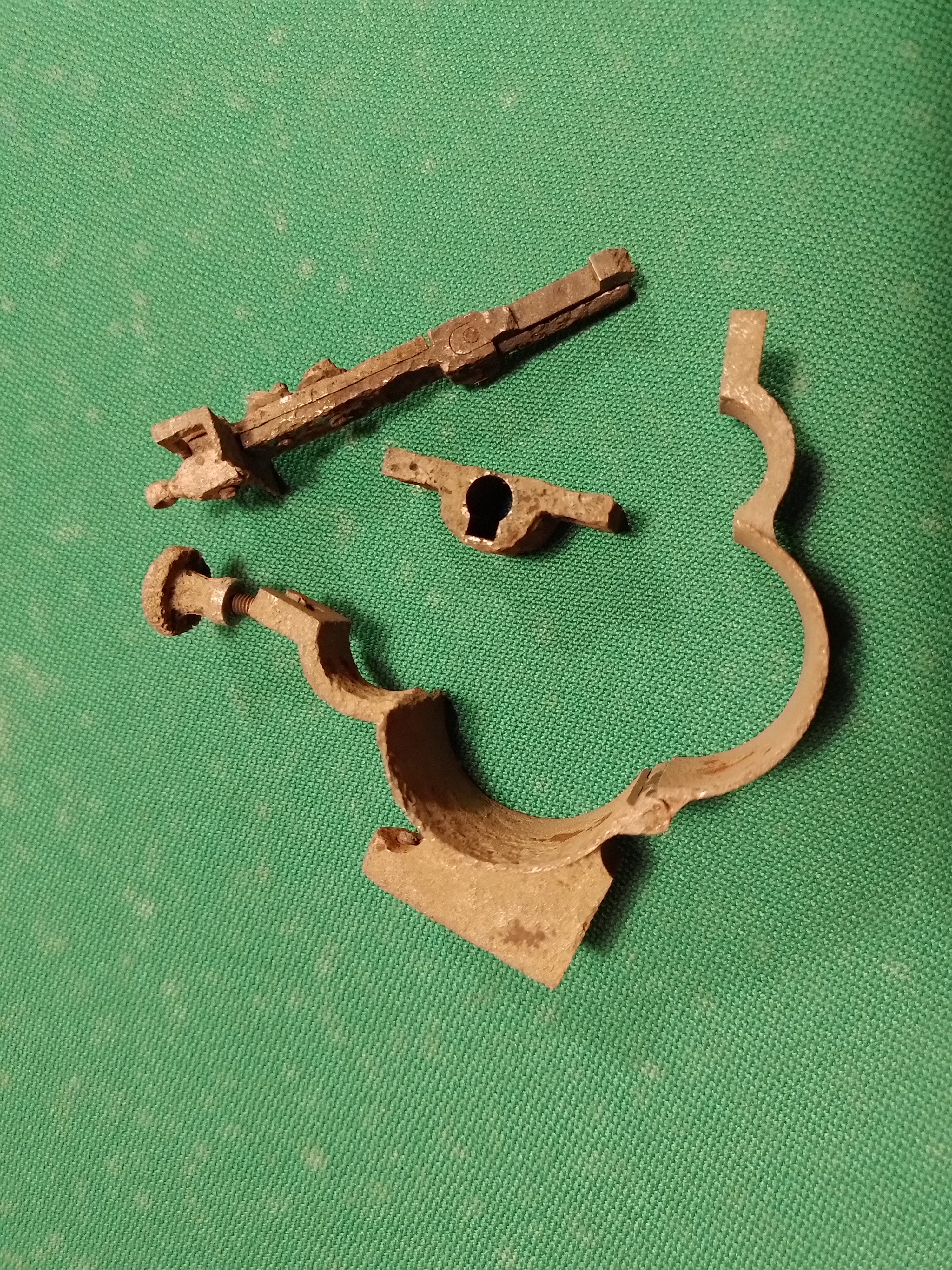

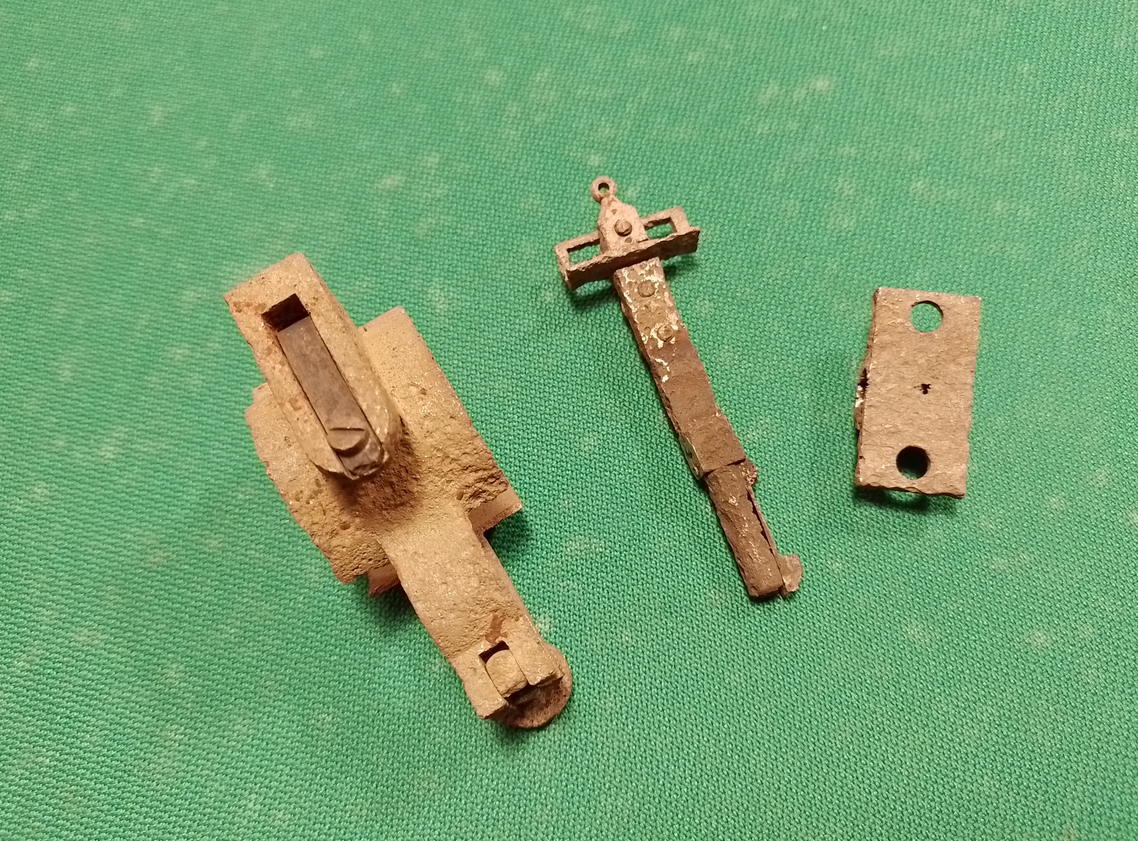

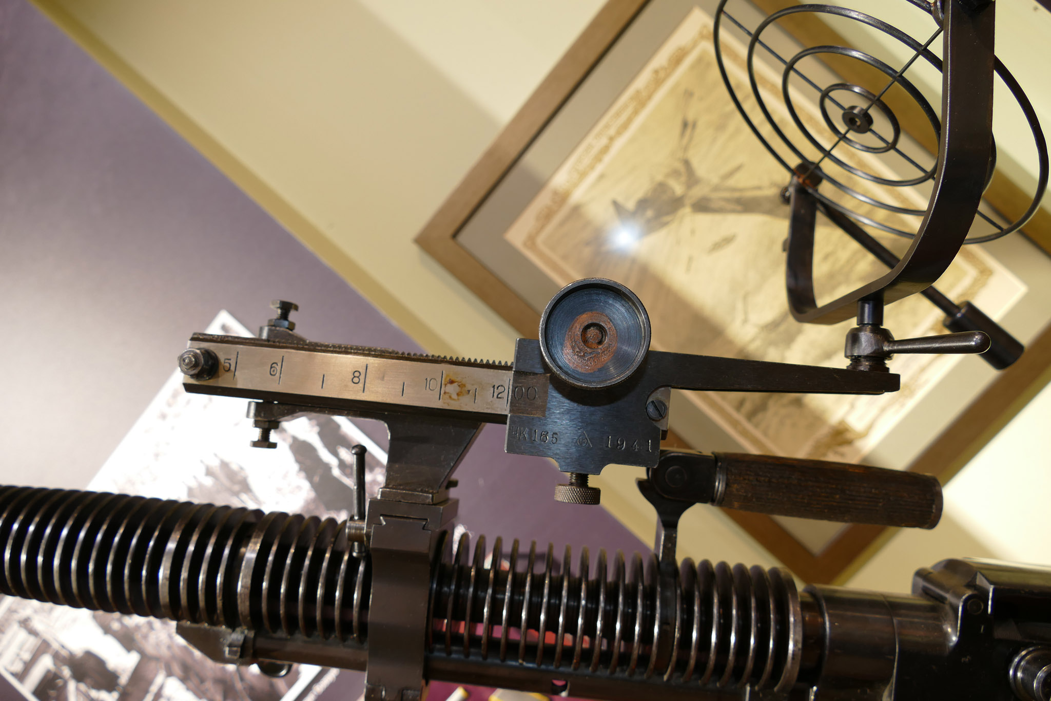

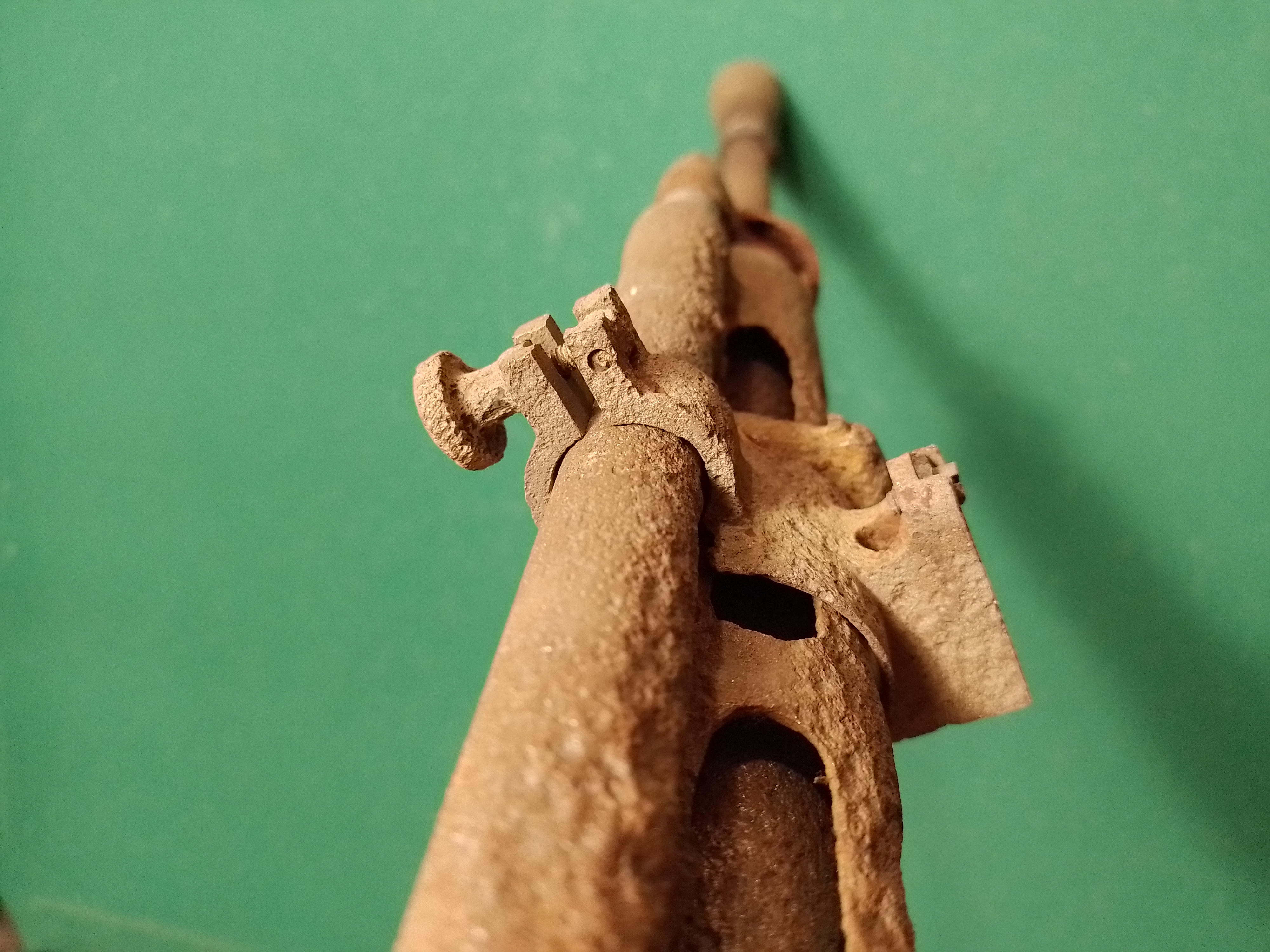

    Доброго! Имеются такие кронштейн с диоптром. Конструктивно очень схожи с зенитным прицелом ДТ-29, но радиусы в аккурат становятся на ДП-27, как родные. Диоптр по всей видимости крепился винтами к раме. Интересно мнение или соображения на счёт девайсов:beer:

    ...чо-то думаецца, что это (скорее) - зенитный прицел от ДС-39... ?

    Приходилось видеть такой же кронштейн, с клеймом 35г. Да и на ДС-39 был другой прицел.
    https://yuripasholok.livejournal.com/13427501.html

    Вангую, что таки редкостная редкость экспериментальная у вас. Один вопрос остаётся - какой смысл делать съёмное крепление для мушки, если для крепления диоптра приходится сверлить нештатные отверстия в корпусе (а без этого его не прикрепишь). Если не секрет, откуда данный набор? Найден без сопутки, или к чему-то был привинчен?

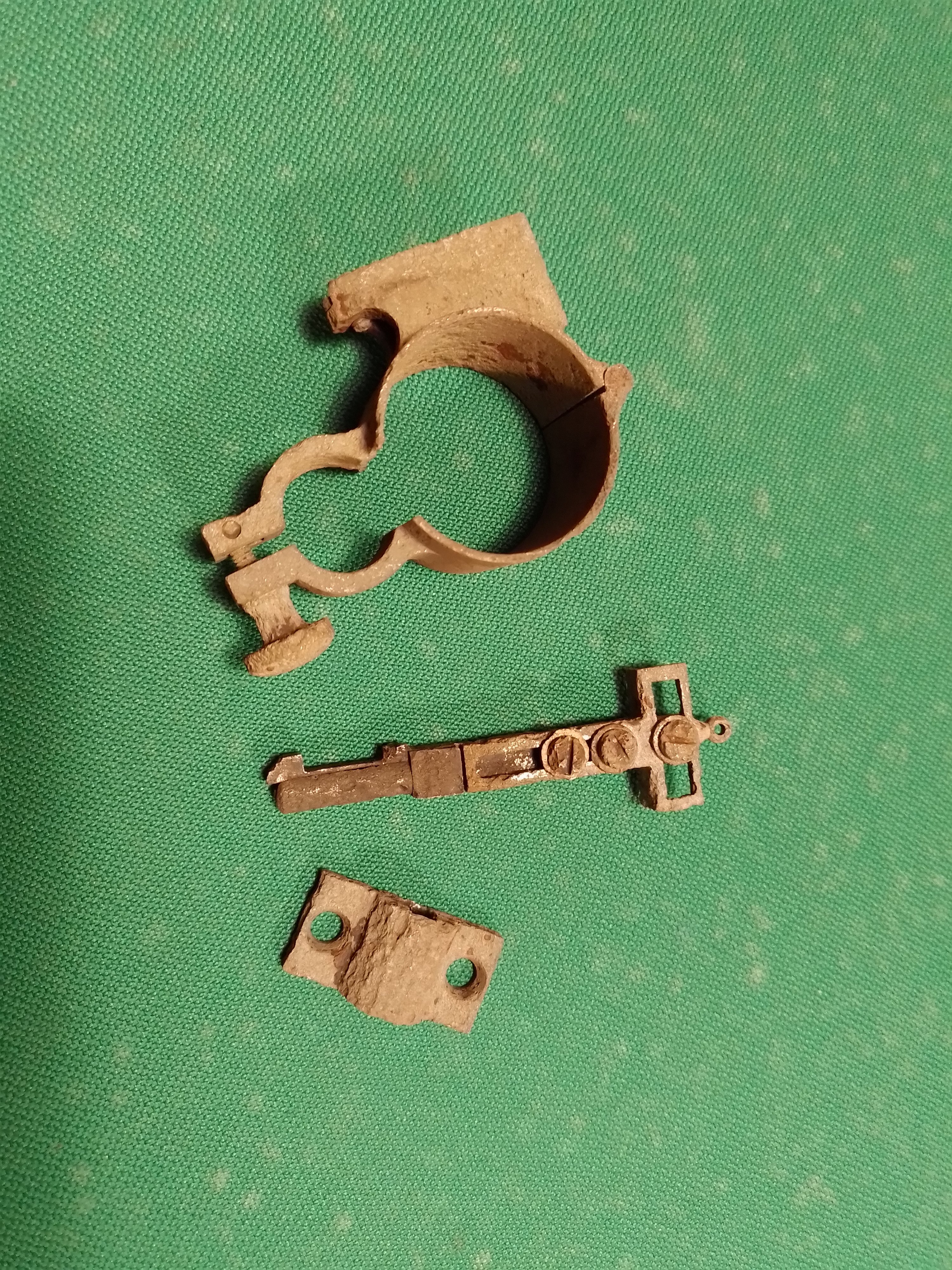

    Вот, пожалуйста :)

    Сам не знаю зачем так сделано. Видимо из каких то соображений. Если экспериментальная, то может потом хотели все ДП делать с этими отверстиями. А если не экспериментальная, а мелкосерийная, то вопрос остаётся. Но с тех пор, как они у меня, я все ДПхи в сети рассматриваю на предмет искомых отверстий..
    Набор этот я приобрёл очень давно на Виолити, кажется он тогда ещё был просто форумом. Интересовался у продавца ещё тогда, так как уже видел такой копанный кронштейн с клеймом 35г. у товарища. Не помню уже место находки, но сопутка была оружейные детали, были детали ДП и ПТРС, в месте находки по видимому была оружейная мастерская. Я тогда приобрёл два комплекта, второй сильно подустал.
    Итого известно о трёх таких кронштейнах, причем один даже клеймённый. Значит их выпускали и они оказались на фронте в итоге. Вот, интересно мнение наших уважаемых форумчан:beer:

    А вот в порядке бреда - а не может это быть кронштейн для ПТРС, чтобы по самолётам лупить?
    АПД: посмотрел - не может. Там газоотвод сверху, а не снизу.

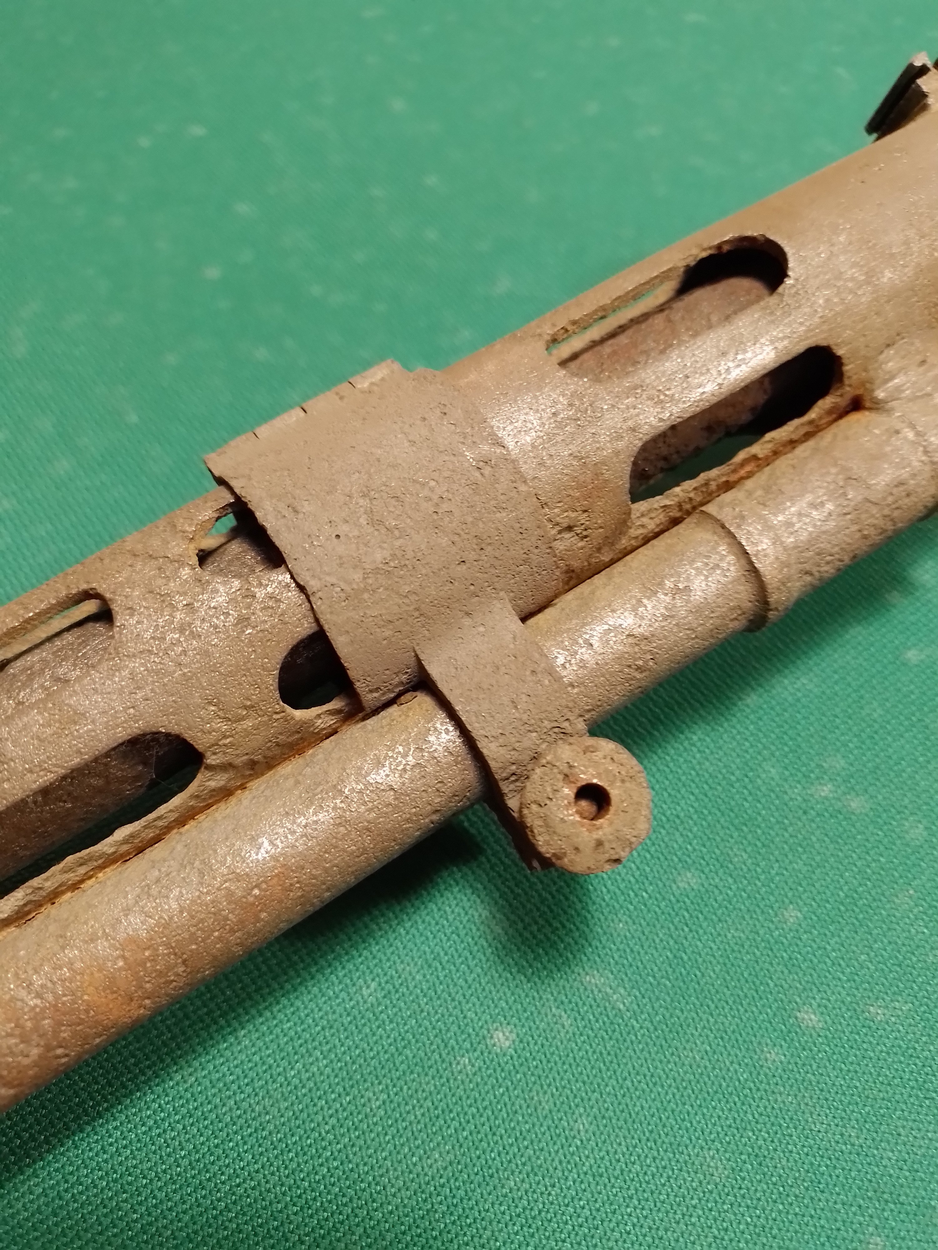

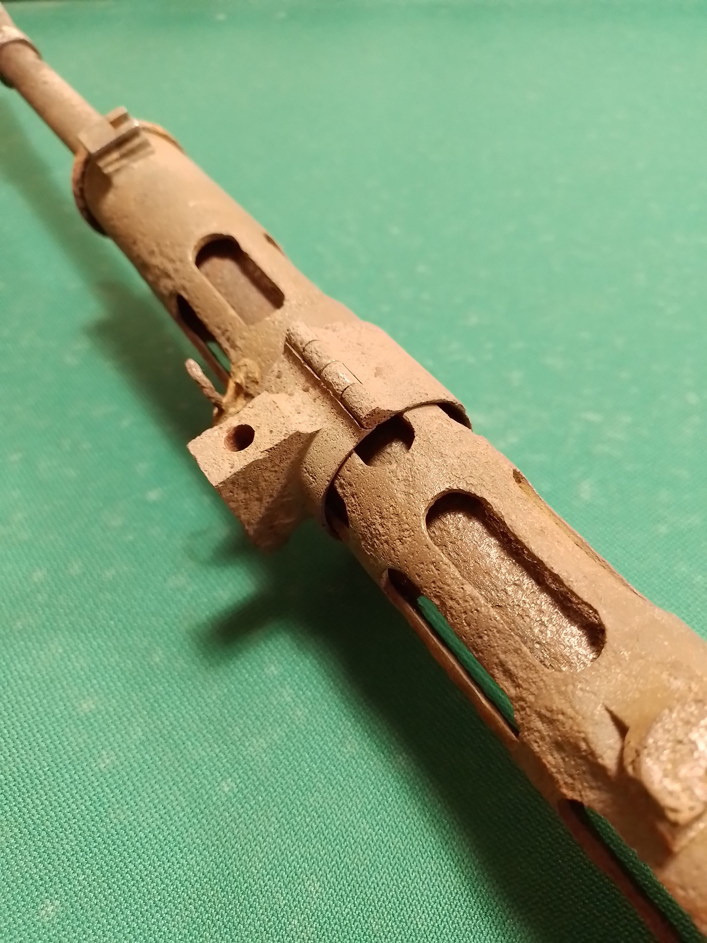

    Попробуйте найти родную антабку на приклад (такую как на картинке), и померяйте расстояние между посадочными винтами. Если совпадёт с креплением диоптра, можем осторожно предположить, что нашли место крепления. Хотя я не представляю, как можно целиться с такой приспособой, даже закрепив ДП на треноге или мотоциклетной коляске.

    Это да. К тому же, нужно снимать антабку для установки прицела, да и плоскости приклад не имеет, будет вкось смотреть. Хотя размеры очень схожи.
    Возможно, он крепился не к раме, а к зенитному станку?

    Насколько мне известно, под ДП не было штатных станков. Были кустарные переделки на треноги от ДТ/ДС/Максов, и было крепление на мотоколяску через специальную распорку. Но там прицелы некуда было ставить.
    Ну, антабку снимать - не такая уж большая работа. Этот комплект (если он вообще на ДП) явно делался с расчётом использования фиксированного крепления пулемёта, в котором приклад не особо нужен. Другой вопрос, что прицельные приспособления, закреплённые таким образом, вам покажут пальцем в небо, и пристрелять пулемёт как зенитный вместе с ними если и можно, то очень ненадолго. Однако по стилю исполнения вещь заводская. И это вызывает больше всего вопросов. Кстати, клейм на креплениях не заметили?

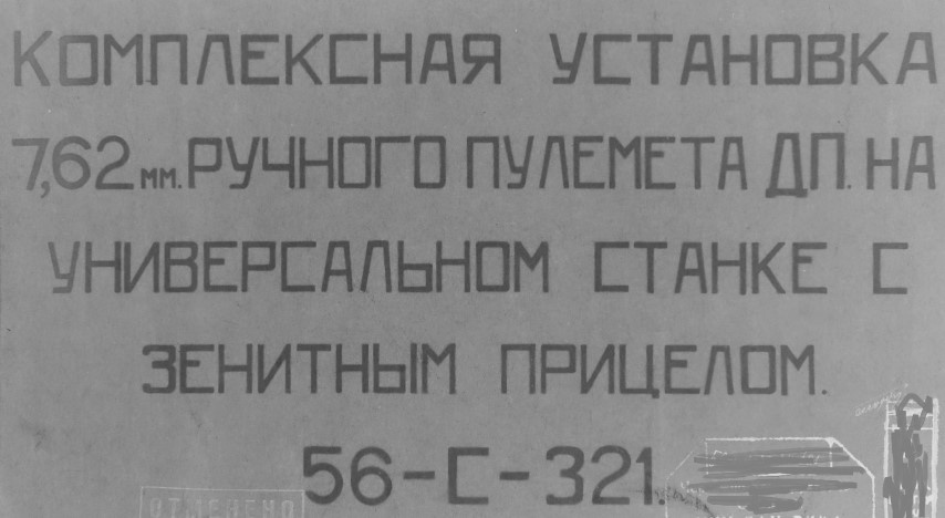

    Была установка, но в сети ходит только обложка документа(

    а штамп "Отменено" к чему относится?

    Этого мне не ведомо.
    В сети так же есть индексы ГРАУ:
    56-С-321 комплексная установка пулемета ДП на универсальном станке с зенитным прицелом
    56-Т-321 универсальный станок к пулемету ДП.
    56-Ц-321А зенитный прицел к пулемету ДП на универсальном станке.

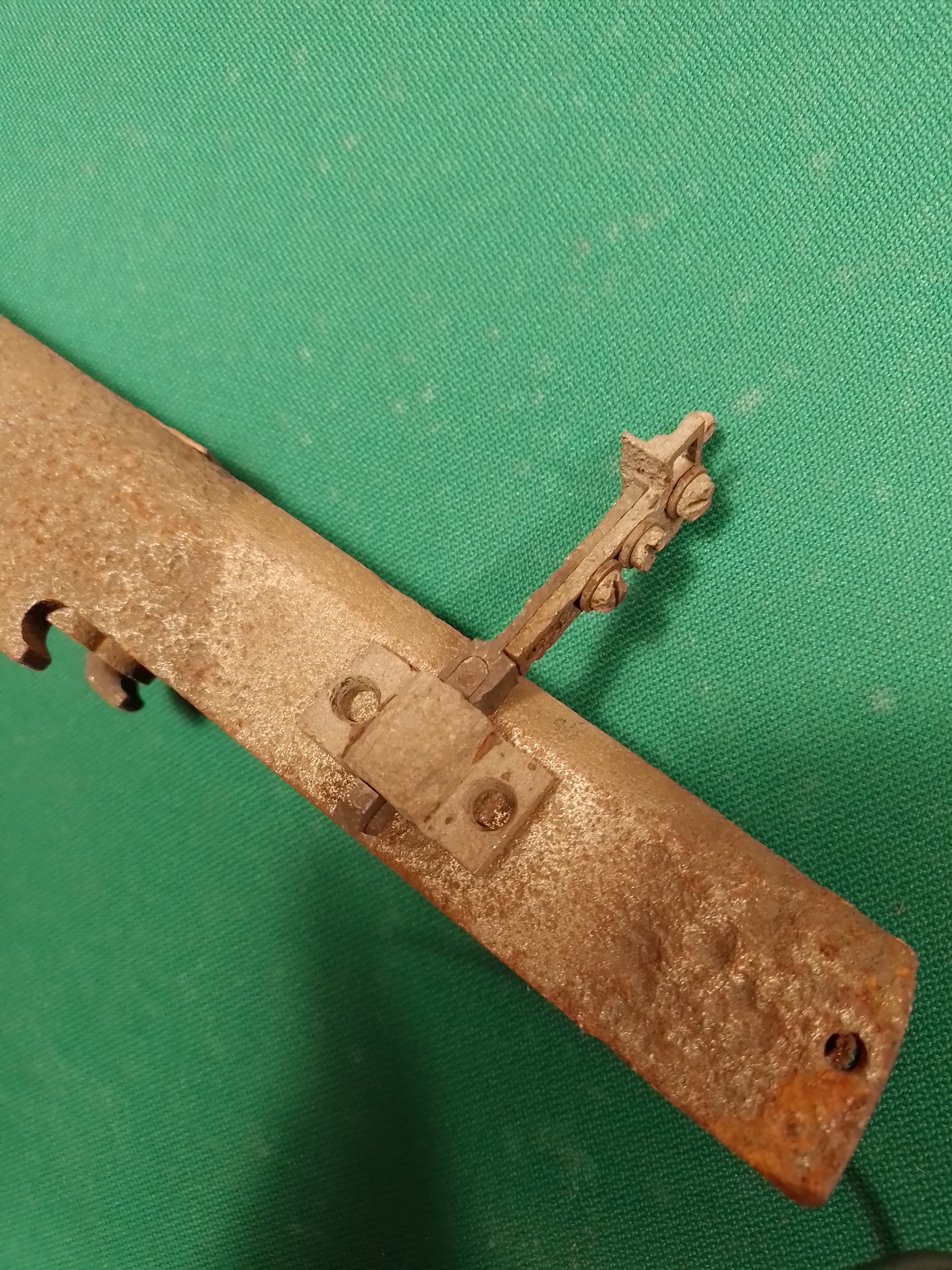

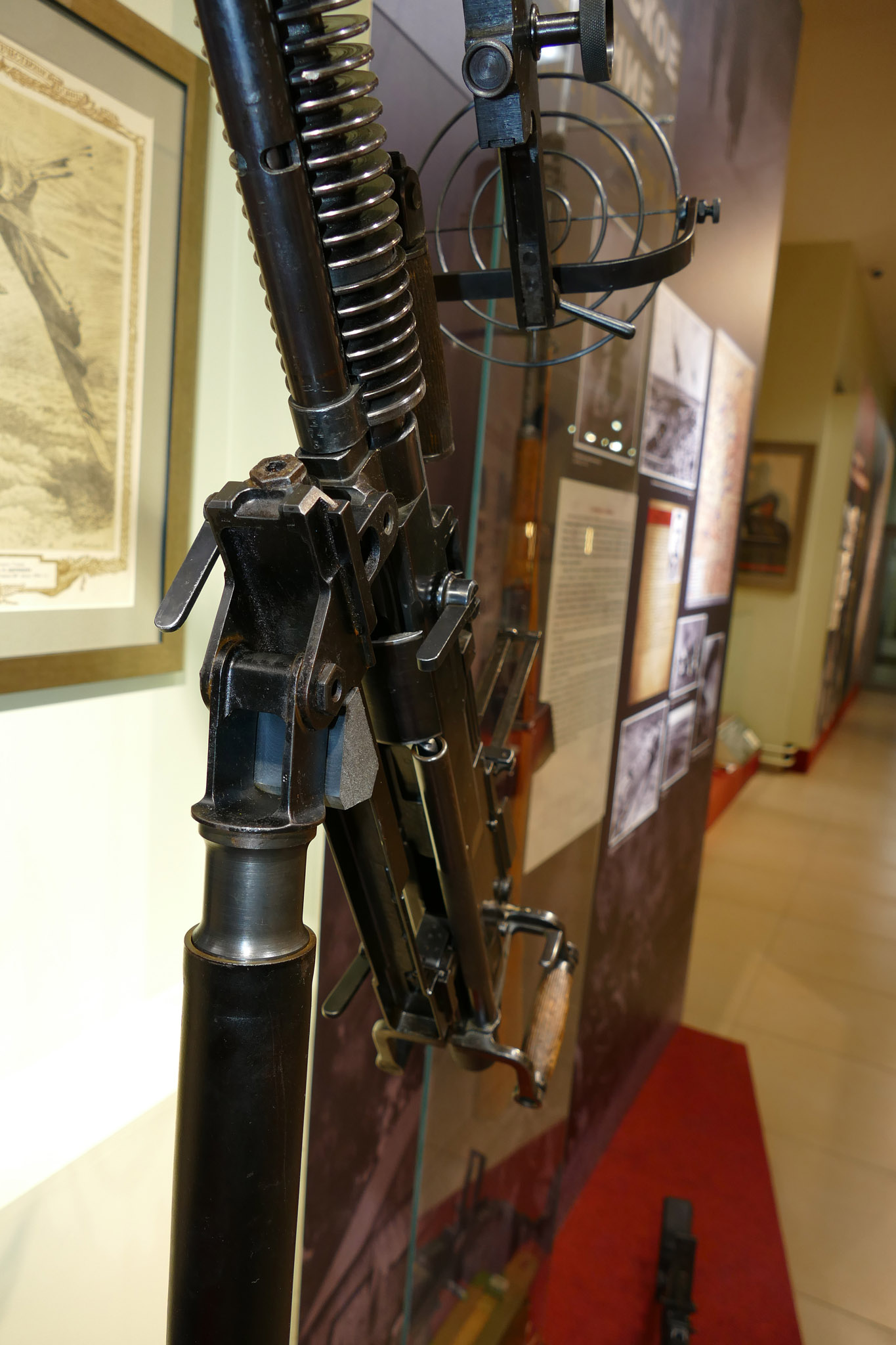

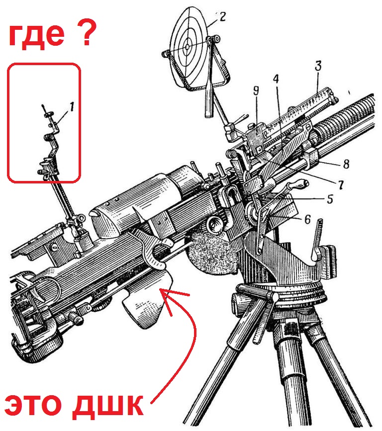

    ...ГДЕ мУшка ?? (и вообще - то ли это "онО" ??)
    смотрите внимательно
    https://reibert.info/attachments/img_7852-jpg.6654291/
    :smile_8:
    Останнє редагування: 8 вер 2022
    Montigomo, Мансур Львович та ARROW подобається це.

    антабка приклада - не кАтит, ибо там округлые стороны пластины...
    (и антабка - "в потАй")

    Если бы увидеть оригинальные крепёжные винты, то стало бы сразу понятно, для чего они.

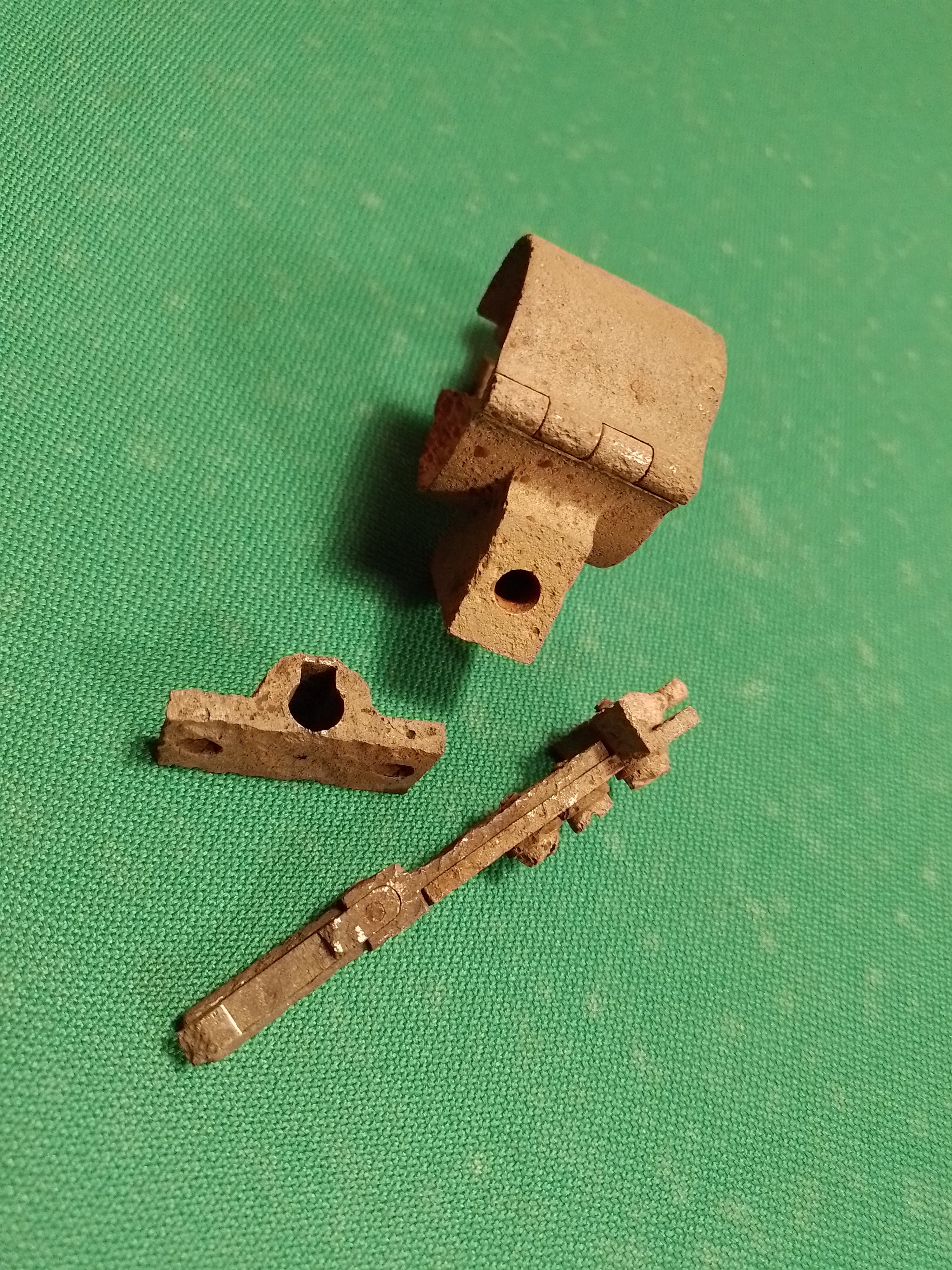

    Ничего не берусь утверждать, но крепёж диоптра также выполнен под потай. Кроме того, его нельзя вставить в овальную выемку от антабки априори (равно как и в любую другую выемку) - так как заблокируется отверстие под сам диоптр. Только как накладную. Поэтому пока что остаюсь при своём мнении - крепление именно для этого места в пулемёте. При большом желании можно, начертив схему (или найдя живой макет пулемёта с прикладом и найдя зенитную мушку от ДТ или ШКАСа, или хотя бы её точные замеры), попробовать собрать всё это, и посмотреть, куда будет показывать линия прицеливания.
    Посудите сами - что проще: сверлить в теле пулемёта (где именно?) две дырки и нарезать в них резьбу, или сделать переходную пластинку с закруглёнными краями (под выемку для антабки) с двумя дырками (которую могли не заметить при нахождении этого девайса), и ставить на неё, используя штатные винты?

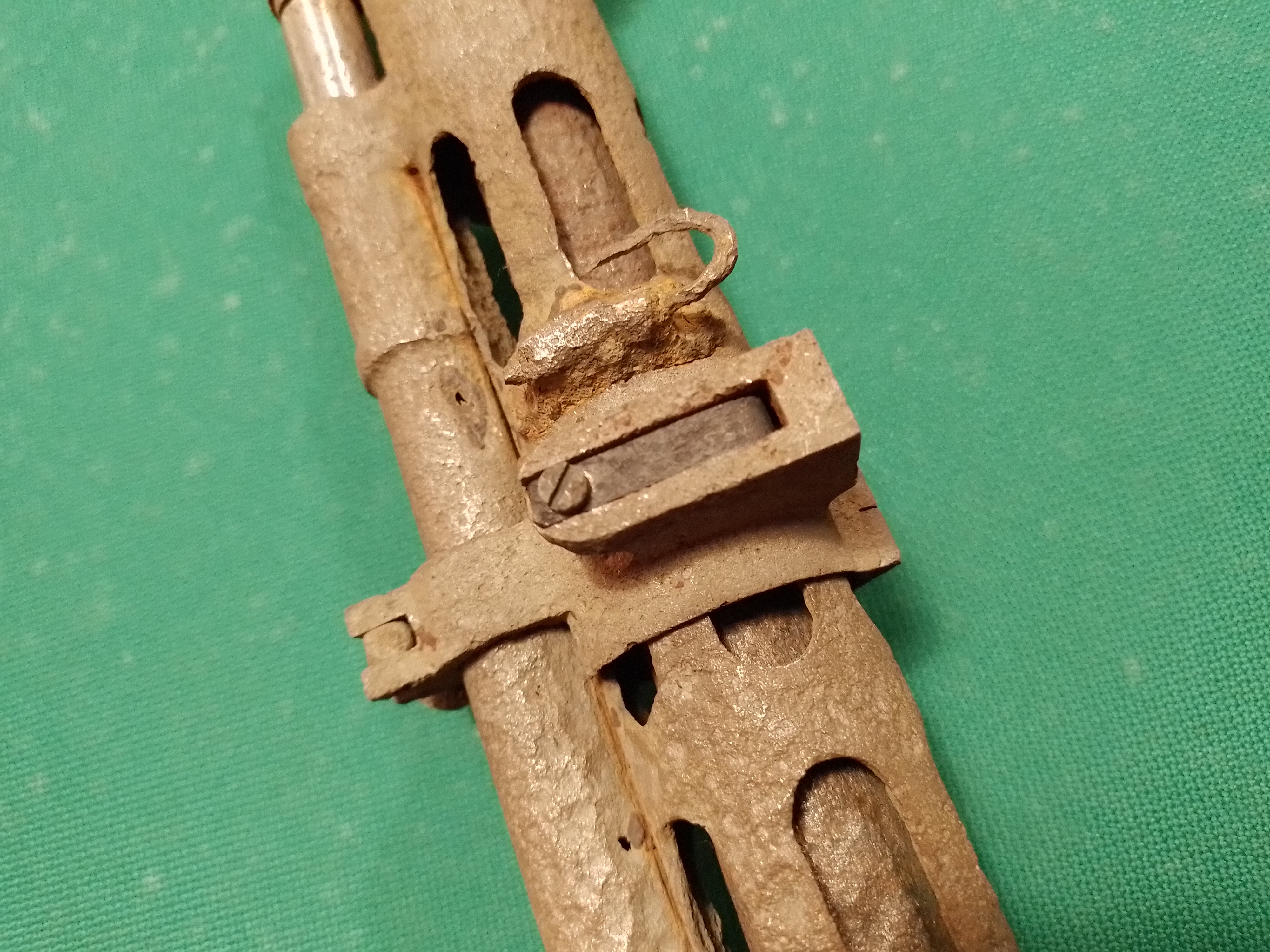

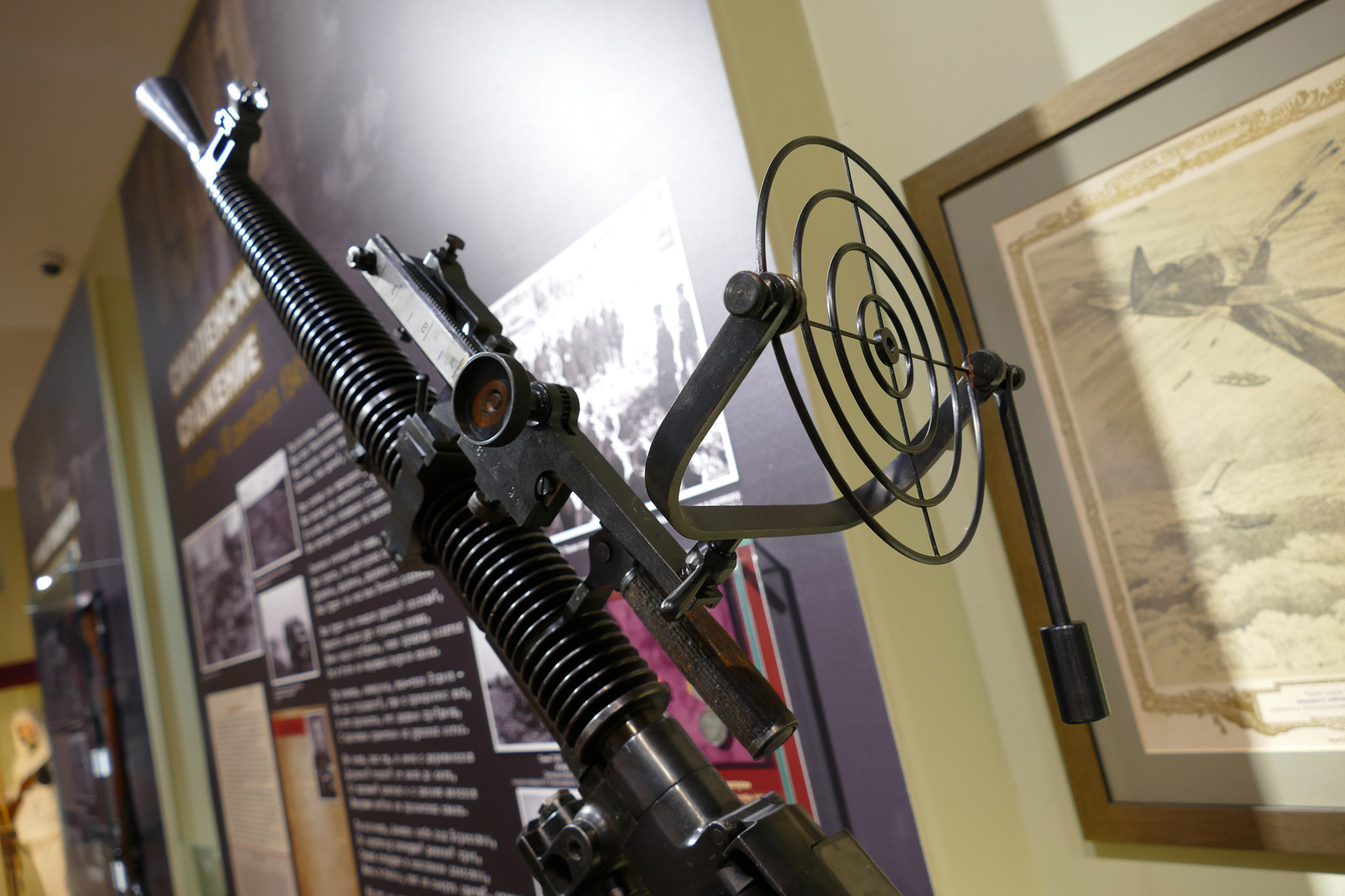

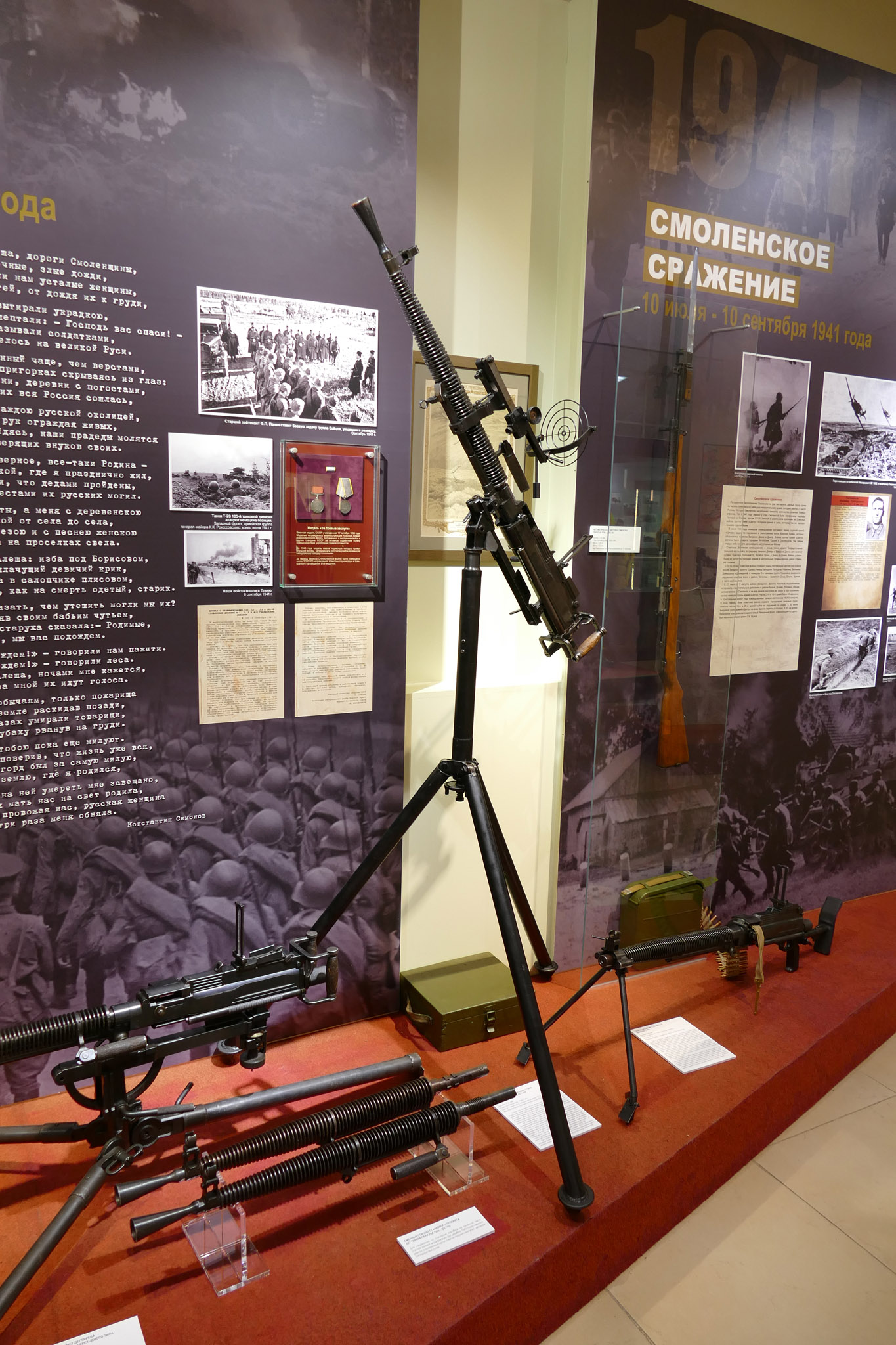

    Поискав и просмотрев немногое, что выдал интернет, появились подозрения, что на вышеприведенных мною фото, музейщики примастырили к ДС-39 прицел от ДШК.
    На этой иллюстрации есть такой пример, здесь и виден немного задний диоптр прикреплённый к прицельной планке, да и кольцевой визир установлен так, что бы можно было заменять ствол, не снимая прицела.
    Montigomo подобається це.

    ... от видите - те первые 4 фото (ДС-а) - хомут ДШК, а планка и визир - "мАксима" ...
    теперь вопрос снимаю (про ДС).
    :beer:

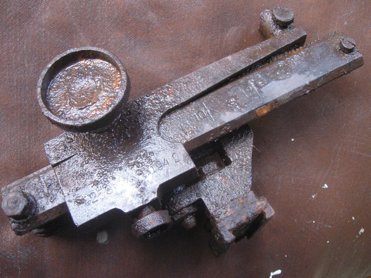

  22. ARROW
    ARROW Stabsfeldwebel
    402
    90
    893
    3.004
    г.Харьков
    Попросил товарища сфотографировать свой хомут. На нём сохранились клейма. Номер и также видно 35г. ДС и ДШК - 39 и 38го года образца. То есть, эти системы вооружения можно отсечь. Остаётся только ДП-27, подходящий по диаметрам. Или я что то упускаю)

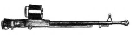

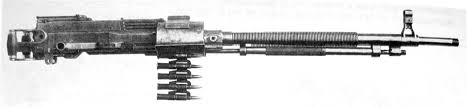

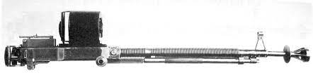

    "...Пулемёт ДК (Дегтярёв Крупнокалиберный) — крупнокалиберный станковый пулемёт под патрон 12,7×108 мм. Принят на вооружение в 1931 году. ...
    ...В 1932 году Ковровский завод приступил к мелкосерийному выпуску 12,7-мм крупнокалиберного пулемёта под индексом ДК-32. Однако в производстве они находились только до конца 1935 года. ..."

    семейка ДК-32 (ДАК-32) :

    Спасибо за версию. Не знаю, каков диаметр ствола у ДК, но газоотвод выглядит толстовато, вряд ли при таком калибре у него был поршень как у ДП:oops:
