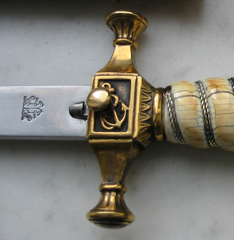

Кригсмарине(Хорн)
Тема у розділі 'Німеччина', створена користувачем apstla, 14 січ 2013.

    Олеж ты не понял,я не утверждаю что такого клейма не было как такого вообще.Оно было и ставилось на пехах и штыках насколько мне известно,я даже привел фото,на чем они ставили.
    Я хотел узнать ставилось ли такое на кригсах.
    Некоторые утверждают что ставили,некоторые нет.Некоторые уже от своих слов отказываются,даже и такое бывает.
    Мне хочется верить в то,что я ошибаюсь.....
    з.ы.Предмет у тебя на руках-раскрутишь,посмотришь.Хотя с другой стороны,как отличить предмет который делался в 40годах,от 50???
    Когда ,лет 20 тому признавали что клейма на кригсах должны быть только битые и точка.
    Сейчас уже совсем по другому все излагают.Как то так.

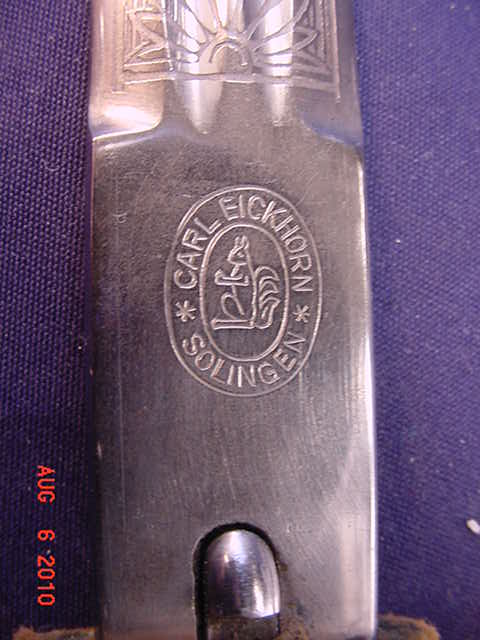

    Вот посидя нарыл еще пару фото,которые ставились на Кригсах фирмой Айкхорна,не уверен что все, но...
    По клейму с моего первого поста инфы вообще нет.:(

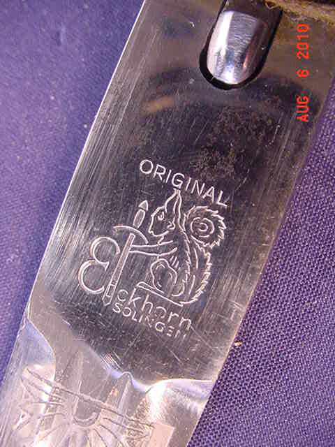

    Виталик, я честно говоря, не совсем понимаю, претензии только к клейму на предмете, показанном тобой
    в начале темы или имеется ввиду, что белка без завитушек на хвосте вообще не имеет права находиться на
    клинке кортика кригсмарине. Если речь идет о том, что таких клейм на кригсах не ставили вообще, то я не

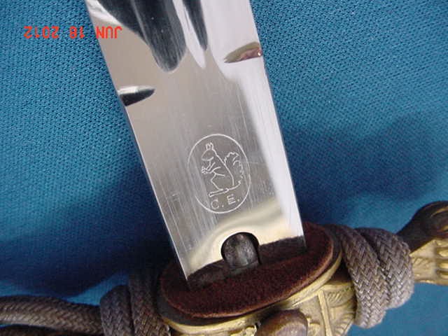

    соглашусь. Конечно, нужны аргументы. Из аргументов есть такие:
    -я пару раз видел белок без завитушек на клинках кригсов. Где видел, сейчас уже не помню.
    -на моём кортике, выглядящем, как классический Айкхорн, стоит такое клеймо. Ранее кортик
    находился в коллекции Олли Хайнриха(что само по себе, не аргумент)

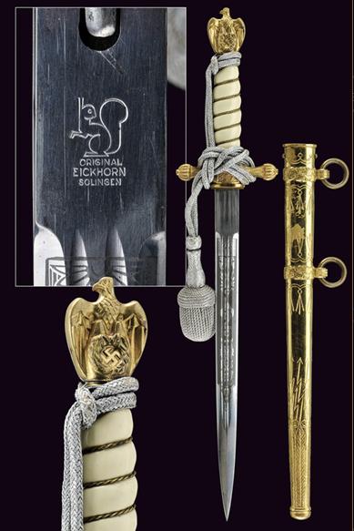

    -в этой теме камрад Эдельвейс дал ссылку на продажу Виттмана
    -я вчера нашел такой кортик в продажах у Джонсона, см. ссылку, продан за 1950$

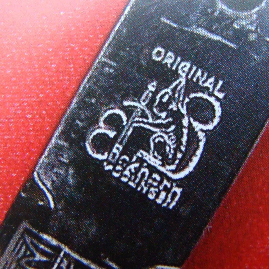

    -и, наконец, фото кригса с таким клеймом есть в последней книге Дика Виля и Хермана Хампе по немецким
    морским кортикам. Ниже привожу фото книги и кортика. Не знаю, насколько хорошо это видно, но хвост белки
    без завитушек. Книги у меня нет, поэтому фото только такое. Один из авторов книги, Херманн, постоянно
    бывает на немецком форуме MFF. Если это так необходимо, я готов выставить там свой кортик на обсуждение. Но,
    если не ощибаюсь, бывший владелец кортика, Олли, это уже делал.
    Возможно, что все, что я перечислил в качестве аргументов, неубедительно. Не спорю. Но в давнишней теме на
    Заммлере Сокол также не привел ни одного контраргумента, когда спорил с Ильей. Просто заявил, что таких
    белок не было, и все. Кто хочет, верьте, кто хочет, нет. Когда вопрос ставится так, всегда трудно что-либо
    доказывать. Недавно меня на Заммлере попросили "доказать, что производители кинжалов СА не делали в поздний
    период производства переходных кинжалов", а также, что "на переходных кинжалах СА не было штампа гау"
    На это мне каждый может сказать "а что тут доказывать, это же всем известно". Вот именно, что известно, а как
    доказать? Но ведь аксиома и отличается от теоремы именно отсутствием необходимости ее доказывать.
    Но с кригсами ситуация другая. Все-таки, и в продажах, и в книгах такое клеймо найти можно.ИМХО.:beer:

    Паша, спасибо за фотку. Все детали клейма хорошо видны. Это та самая белка с
    хвостом без завитушек.
