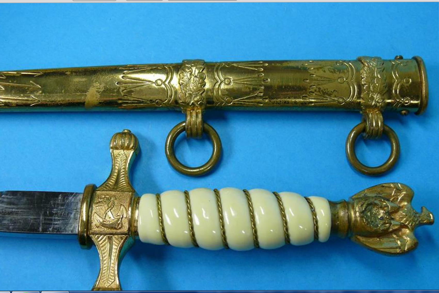

    Ув.сообщество,что скажите по Белке на кригсе?
    Имеет ли место быть таковой на кригсах 3 Рейха.
    Мне лично такая ни разу не попадалась.
    Может кто то еще показать такую на признанном аналогичном предмете ?
    С ув.

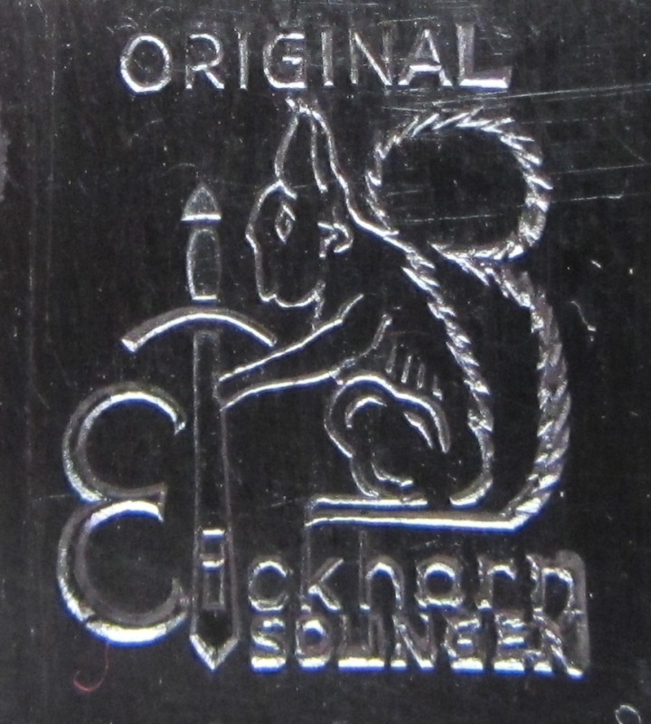

    Вот, в сравнении с белкой с моего Айка.
    2 пользователям это понравилось.

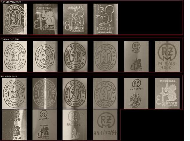

    Ром у тебя правильная,такая и у меня была.
    Жаль,что ни кто не догнал в чем разница то...

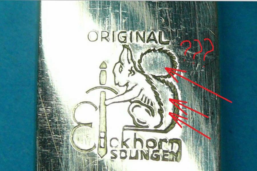

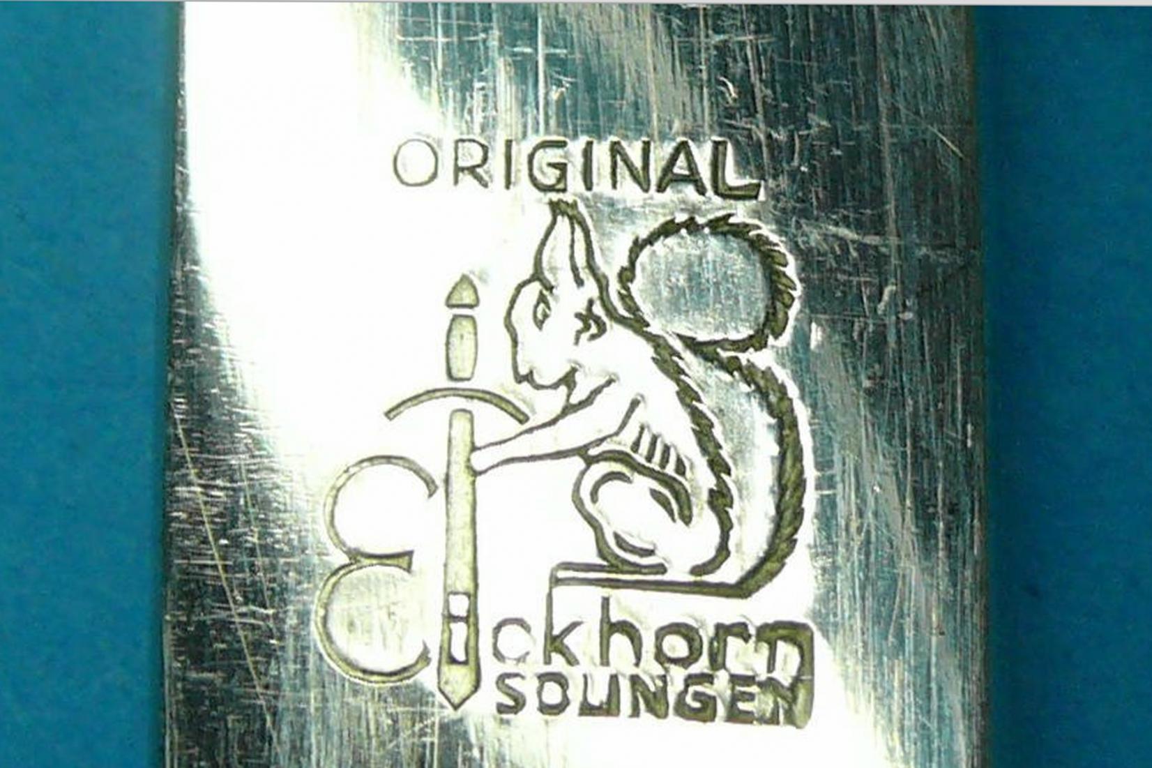

    Смотрите две белки.
    1.В хвосте которой есть завитушки-встречается на всех правильных кригсах.
    2.Без завитушек не встречается,мне ни разу на кригсах не попадалась по крайней мере.
    Ни на одной ссылке приведенной Edelweis73(Т.Виттмана)-нету такой белки.
    Лично мне кажется что фото №2 есть послевойна.ИМХО
    Возможно ошибаюсь,но .....
    Вот и просил покажите мне пжл.еще одного такого кригса именно с такой белкой.

    То thebig,Олег ты посмотри на шрифт написания(chorn solingen).
    У меня такое чувство будто это клеймо делал калека на руку,или слепой на глаз.Сравни написание 1го и 2го фото.

    Клеймо сомнительное. Даже приведённое, как пример, Олегом, если присмотреться отличается в деталях, хотя на нём то же нет завитушек на хвосте.

    Нет, в мелких деталях различия есть бесспорно. Мне прежде всего различия в рёбрах белок бросаются в глаза. Свою я для сравнения показал. Кстати, а фото других деталей этого кригса нет?

    Вот, сфотографировал сегодня покрупнее, тут детали видны получше.

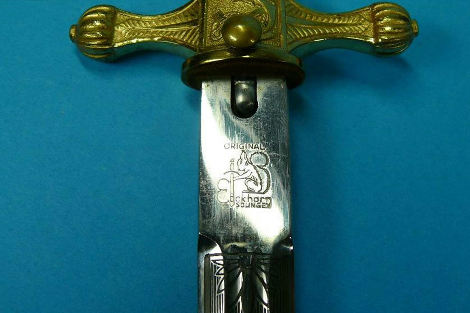

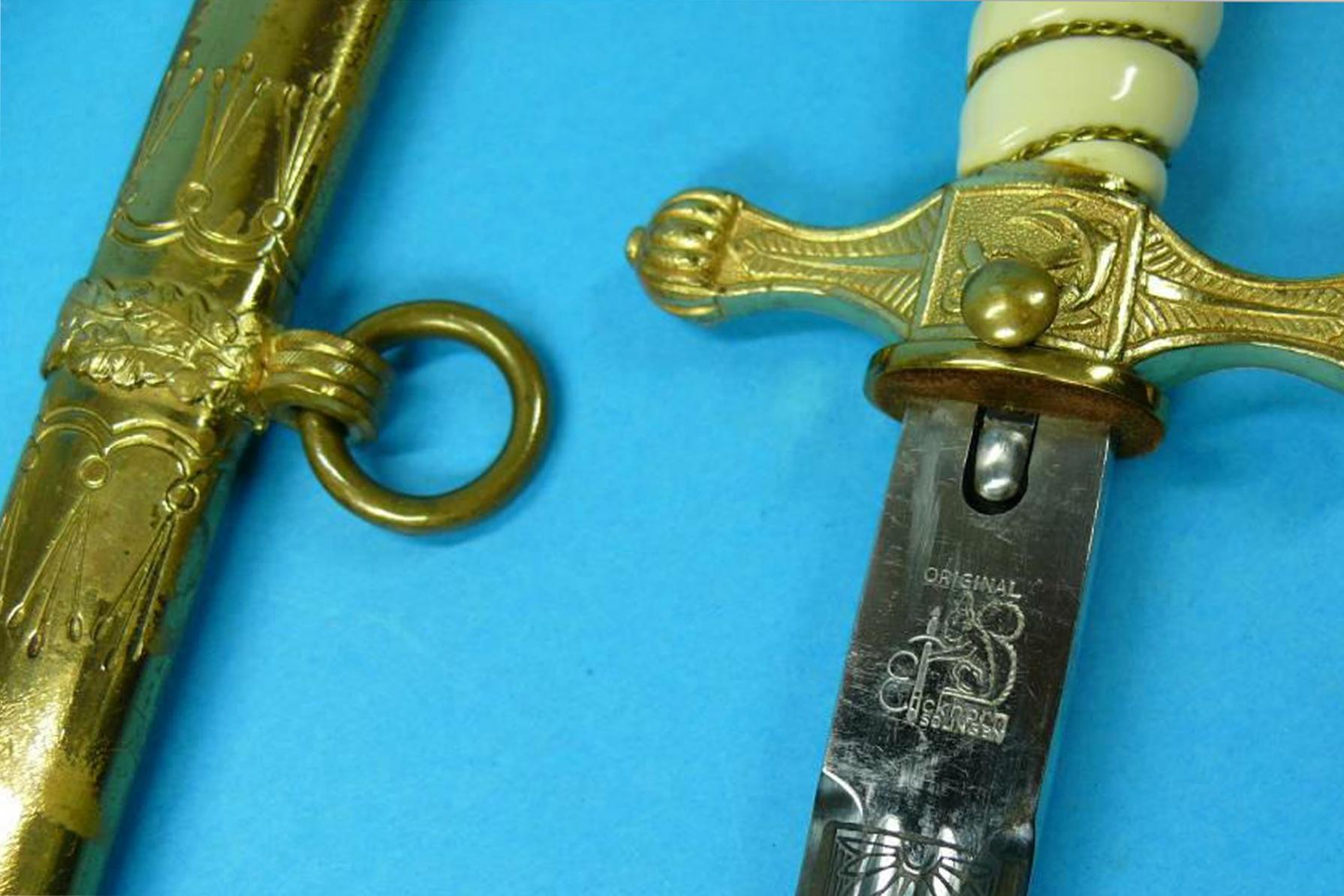

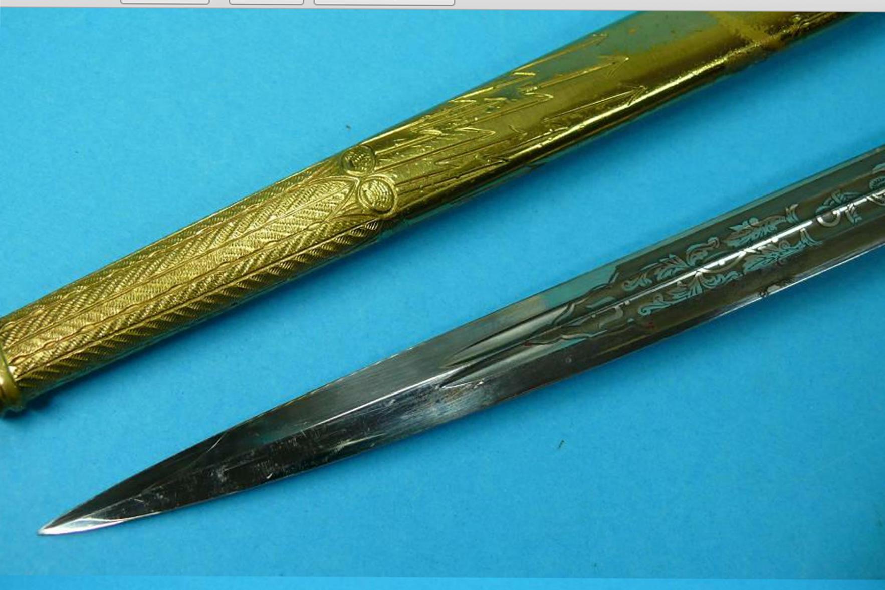

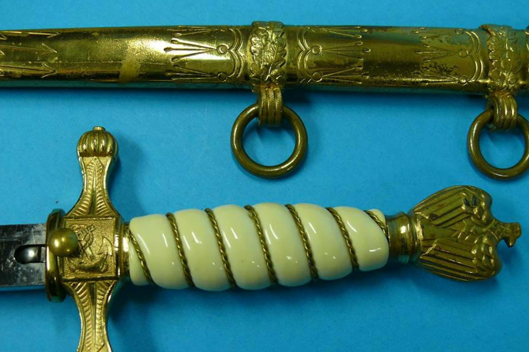

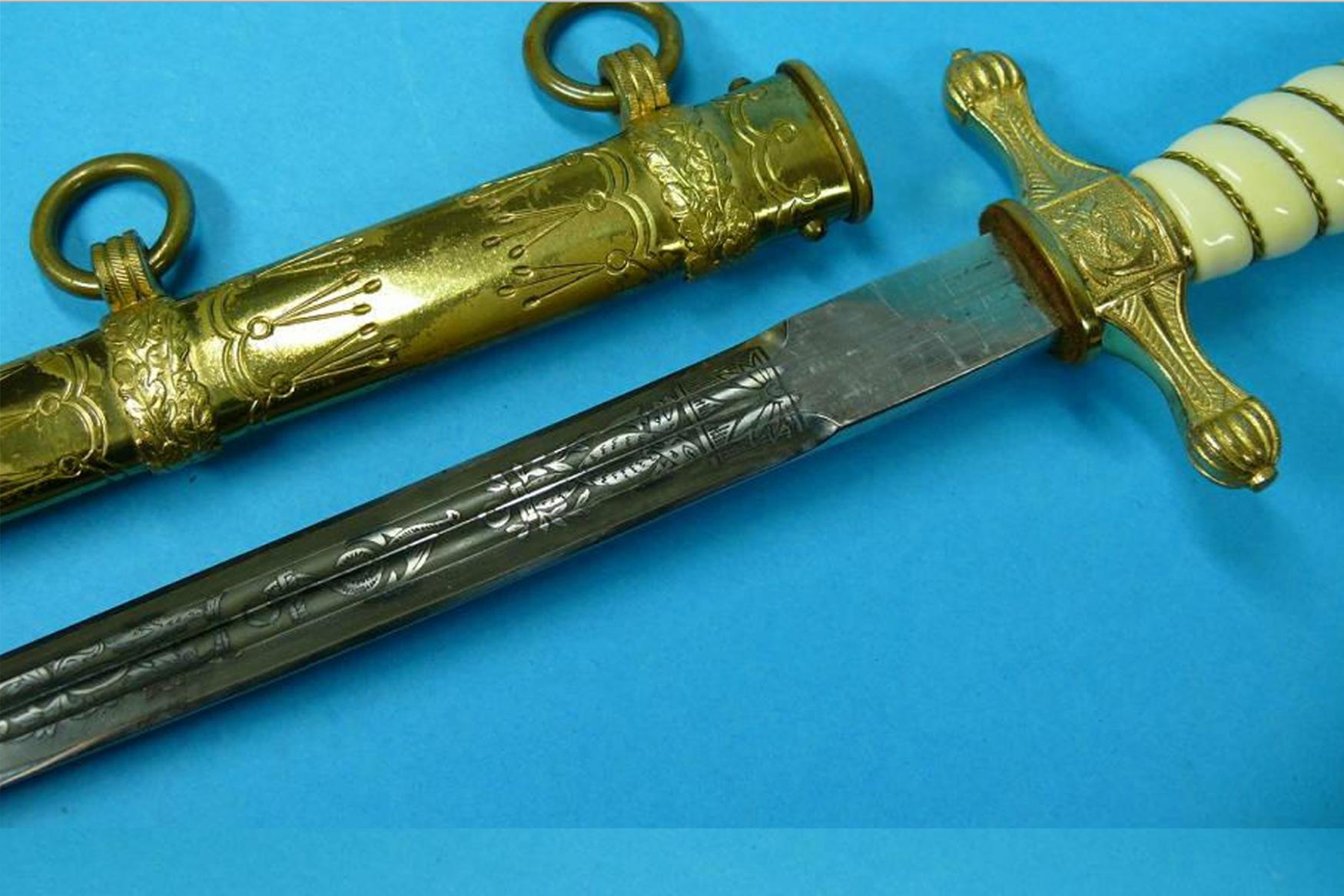

    Фото есть,но они мало информативны.(нету четких фото травления)
    Вот пару фоток ручки, ножен,самого клинка....
    Может и зря я грешу-просто хочется услышать нормальный внятный ответ.
    Где,у кого с дилеров есть такой кригс с такой белкой,с таким написанием букв.
    Похожее клеймо билось на Пехах(общевойсковиках)! На кригсах, повторюсь мне встретилось в первые.

    Фурнитура вся айкхорновская, шарики внизу ножен тоже, рукоять
    соответствует. Насколько я могу видеть по этим фоткам, глаз левого
    дракончика прищуренный, что тоже характерно для Айковской травы.
    ИМХО.:rolleyes:
