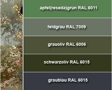

    Это типовая палитра , которая использовалась вермахтом : на бачек наносили RAL 6015 ( люфт был другого цвета )

    Ура, нашел таки магазинчик с немецкими и финскими красками, есть у них и каталог RAL, за 69 гривен сделали литр 6015:) , как отреставрирую бачек, покажу что получилось

    Здраствуйте товарищи,дайте совета пожалуйста. Делается новодел гранаты (тута иногда описывается процесс), вот дело подходит к покраске. Сегодня прикупил краску по цвету RAL 6006 (на мое удивление в нашем маленьком городе ее без труда изготовили за 15 мин.), краску мне дали в трех баночках - первая сама основа краски, вторая - отвердитель и третья - растворитель. Взял 200 грамм, думается должно хватить "за глаза". Собственно интересует вопрос по покраске, кто чем порекомендует, у меня на работе есть компрессор и краскопульт для покраске автомобилей. Инетресует еще и вопрос такой: если я буду смешивать не всю краску сразу а например по половинам каждого из веществ, цвет не изменится? и не запортачу ли цвет если немного неровно распределю отвердитель/растворитель (ведь на глаз буду смешивать). Смешивать все сразу не хочу тк сначала хочу покрасить только банку а остальное как время будет поэтому еще вопрос как долго сохнет Акриловая краска? помоему очень быстро?. Выскажите пожалуйста советы "бывалых" чтоб не напортачить с покраской.

    Всем добрый день! Может кто подскажет, где найти краску RAL 6006 зеленого цвета или ее аналог (матовую). Говорят, она более всего подходит для окраски противогазных бачков, котелков и касок после восстановления. Прошел по автобазарам, продавцы пожимают плечами. Или посоветуйте что-то другое. Заранее спасибо!

    Врядли найдешь готовую тем более в баллоне. Иди в любой магазин где смешивают (колорируют) краски. Наиболее подходящая Tikkurila - финская которая для наружных работ по металлу. Нужный цвет смешают за 10 минут,стоит это гривень 15 сверху. Примерно в 80 уложишься за литр

    От себя добавлю - если это RAL, смешанный на основе тиккуриллы, то придать ему матовость можно средством для обезжиривания (тоже тиккурилловского производства), непроизносимое финское название, желтый литровый пластмассовый балон. Есть в любом супермаркете в линейке этой продукции.Что-то типа растворителя, рекомендован тиккуриллой для обезжиривания или матовости. Наносится на окрашенное изделие, растирается обычной кисточкой или щёткой 3 минуты, потом смывается водой. Сам так делал себе бак и 2 котелка. Вилли.

    http://reibert.info/forum/showthread.php?p=1472205#post1472205странноватый цвет какой то на фото вверху и в таблице !номер один цвета разные.темно коричневый какойто.с тем же столкнулся в магазине пошел брать рал 6006 она мне показывает как на верху цвет темный который не тянет ни на серовато зеленый ни на серовато оливковый .или он меняется когда нанесеш ?или что разьясните
