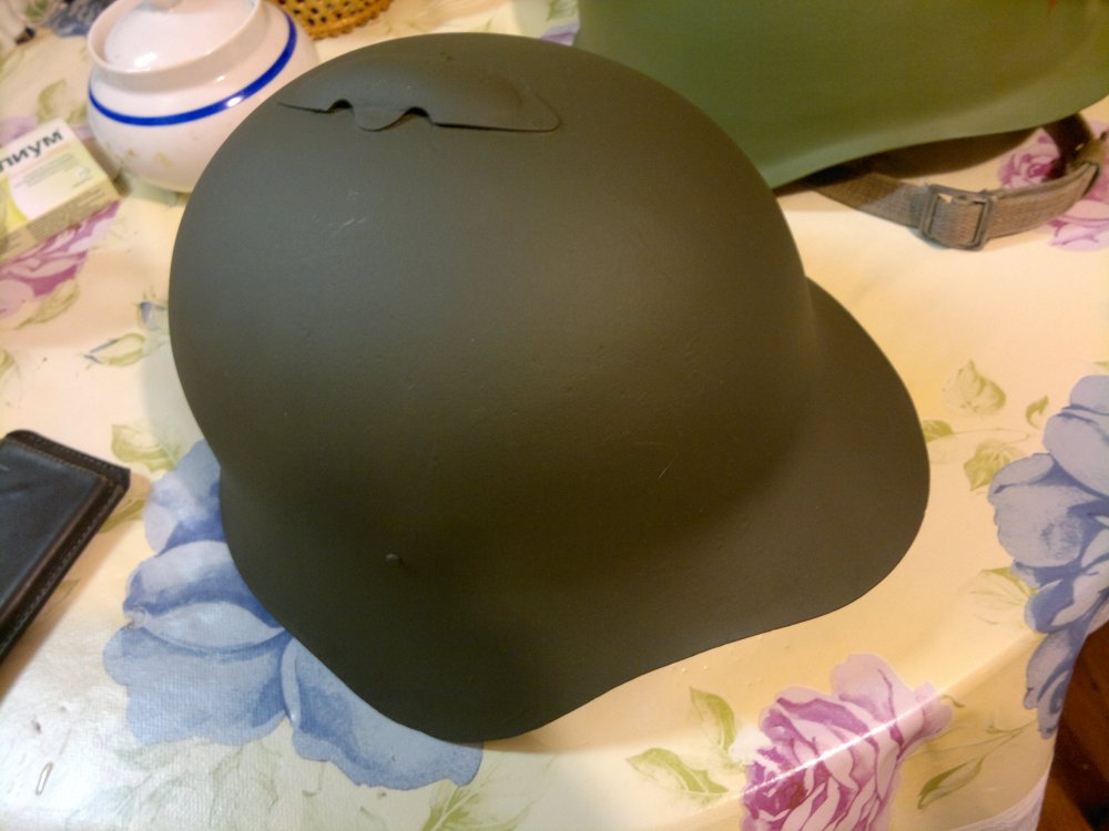

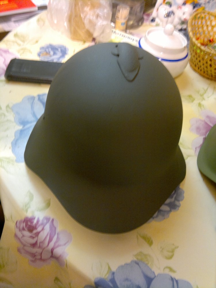

    Я с вами полностью согласен, но подходящего варианта для себя не нашол, в конце концов, для себя пиСтатого, можно и так попробовать, я почему выбрал такой способ, он самы простой ,доступный, и под силу любому кто заморачивается этой темой, тоесть хватает иметь образец цвета , и уже по нему подбирать, подмешивая в основной цвет колер

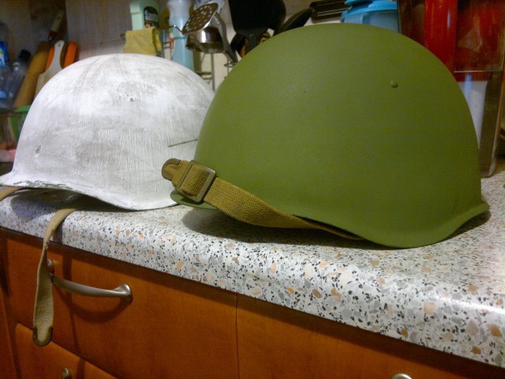

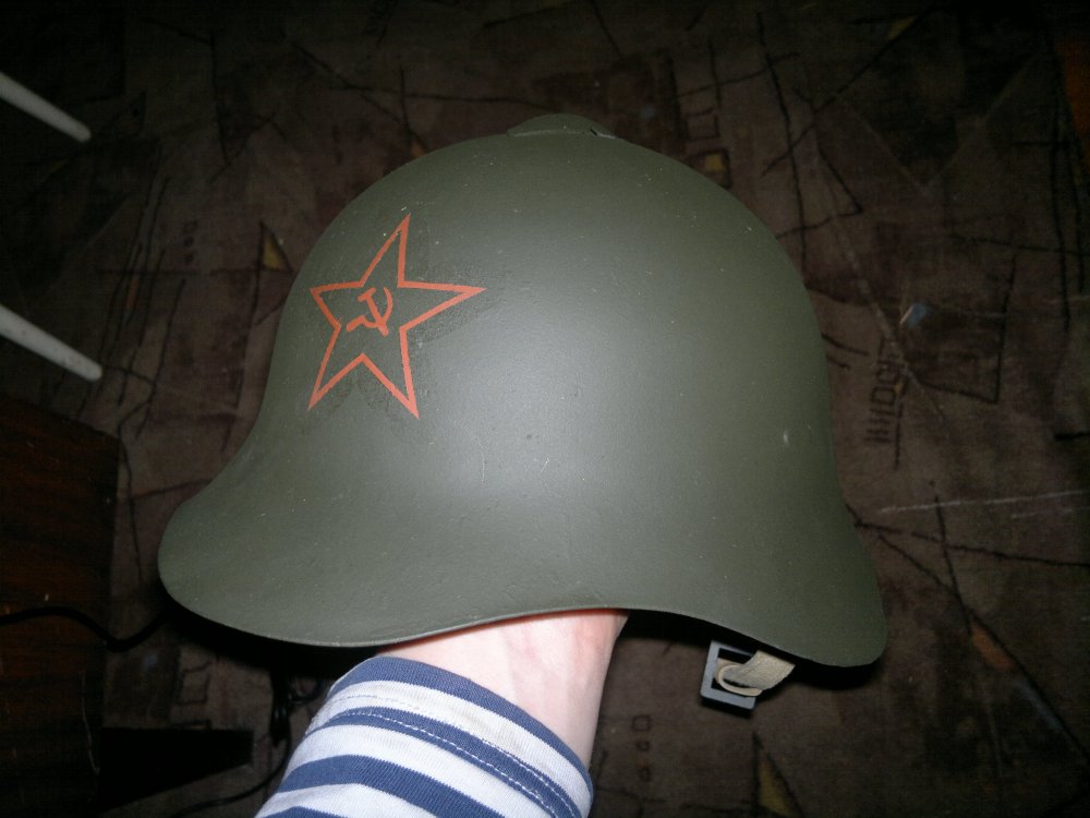

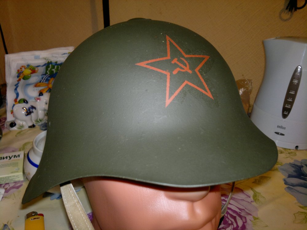

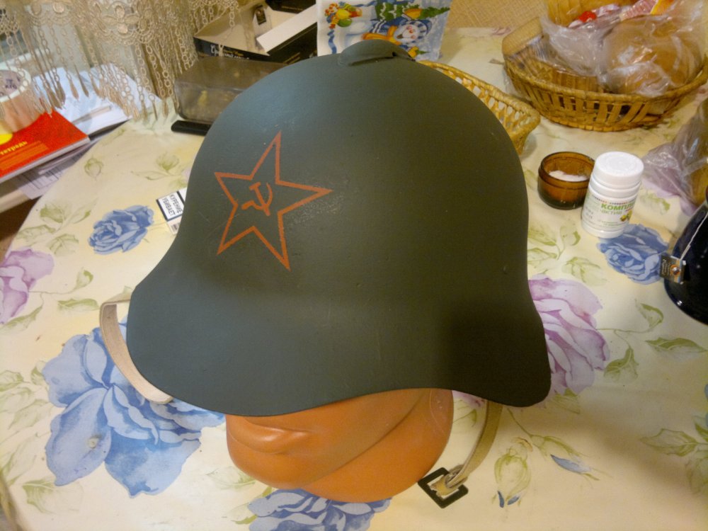

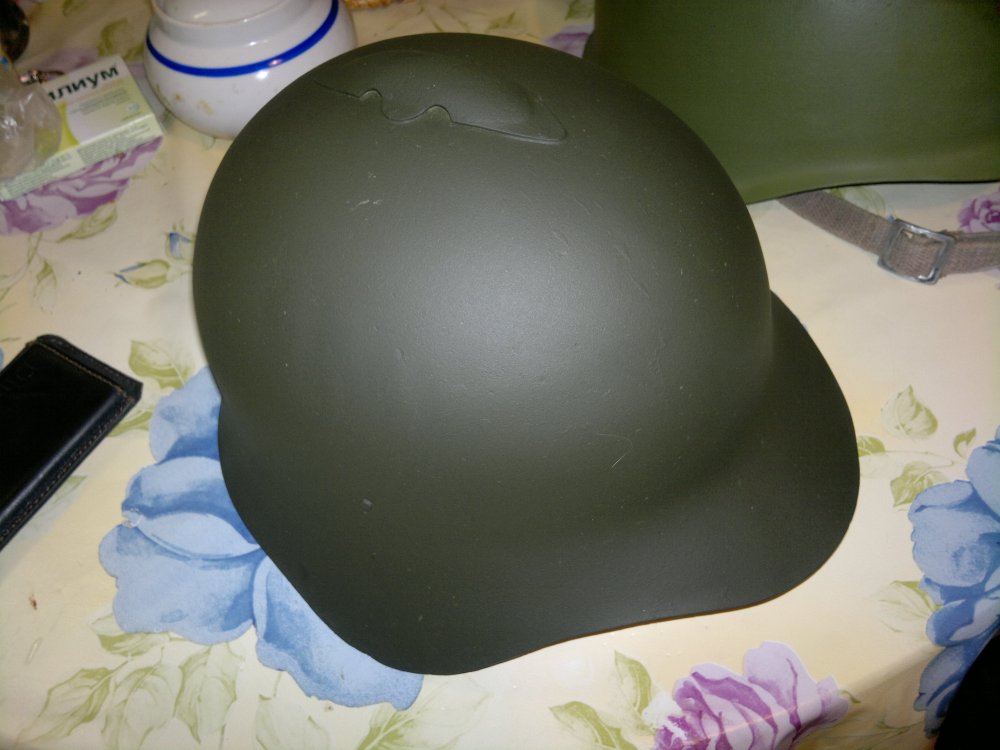

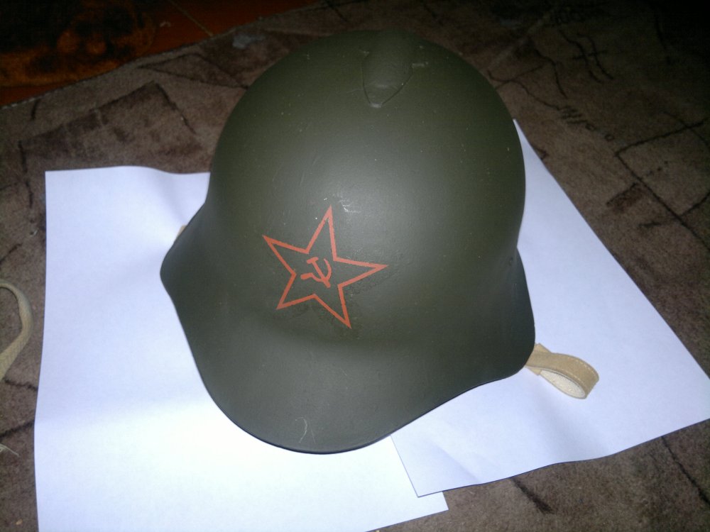

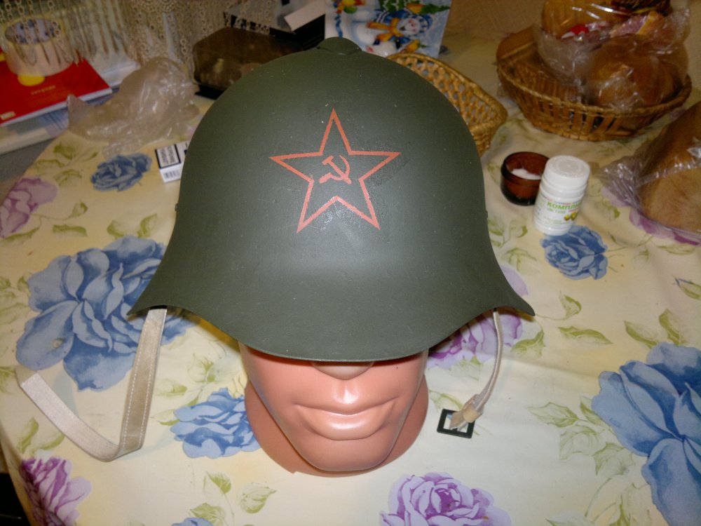

    эта краска стойкая, к повреждениям, к истираниям, также ее можно (неблизко конечно) ставить возле огня или несильных нагревательных приборов, от которых она станет только крепче, ее основа обычная армейская 4 БО, путем смешивания, получилась 6К ( на первом фото с темныс СШ - 36

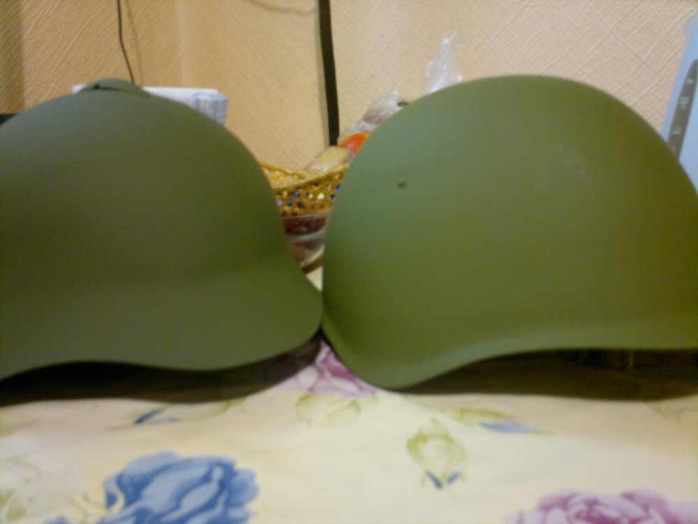

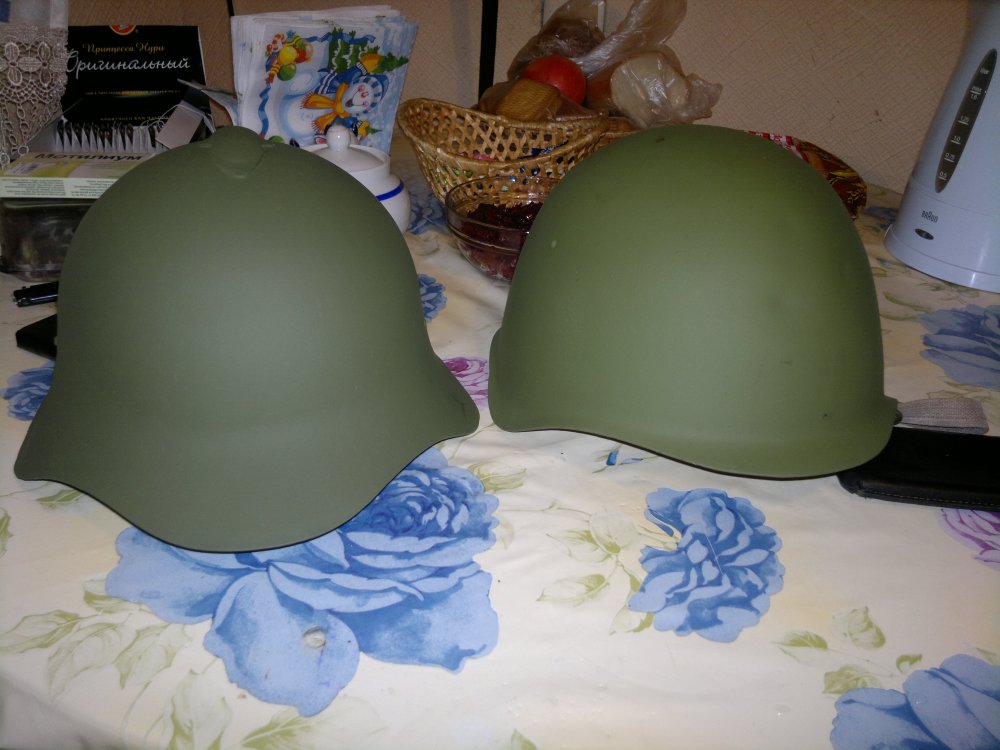

    как оказалось все бонально, купил в авто магазине балончик черной матовой краски, стравил с него газ ( очень долго эта процедура, не встряхивая баллон, перевернуть его дном в верх, выдержать примерно сутки, после закрепить балон на ровной твердой поверхности строго вертикально, зафиксировать его что бы не падал,, положить на него любой подходящий груз, который давит на кнопку баллона, тем самым газ из воздушного мешка баллона выходит в отмосферу, , после прекращения выхода газа и исчезновения звука пссссс, встряхиваю баллон, переворачиваю его, выдерживаю некоторе время, после опять делаю с ним псссс, то тех пор пока псссс небудет вообще, после проверяю баллон сжатием руки, тоесть он должен мятся, затем вскрываю его плоскогубцами , жидкость/краску сливаю в банку, в отдельной банке развожу армейскую 4БО, 646 растворителем, он очень хорошо подходит к ней ( с учетом что краска настоящая армейская), ну а там уже как писал ранее, в пробную тару наливаю 4БО, и добовляю черную краску, пока неполучится искомый цвет,( но обязательно , даже на пробной емкости, надо запоминать пропорции, краска с помощью пулика ложится шикарно, ( перед покрасом зачищенный шлем, прогреваю на эл.тенах, на горячую ложится еще лучше), сохнет на эл.тенах просто прекрасно, ну а какой аромат стоит от просохшего шлема, Камерады, на словах не передать,

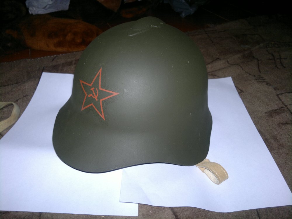

    фотал буквально с каленей
