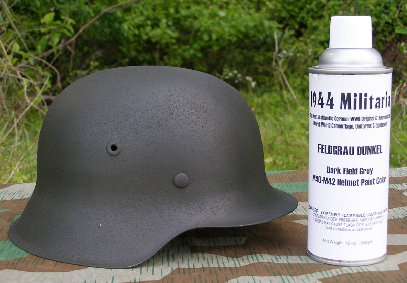

  16. Tetsu-Bo
    Tetsu-Bo Gefreiter
    98
    Петропавловск

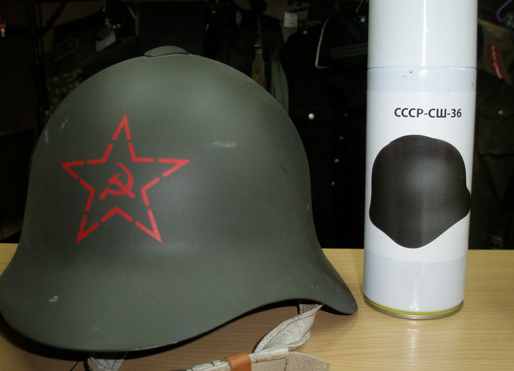

    Похоже, краска в баллоне как у топикстартера. В итоге должно получиться как на фото (взято с Молоток.ру).
    Стоит ли брать? Похожа она на краску реальных шлемов - к сожалению, никогда в руках их не держал, и сравнить не с чем?
  17. Tetsu-Bo
    Tetsu-Bo Gefreiter
    98
    Петропавловск
    О том, что я подлинные каски СШ-36 не держал в руках, только фото видел. Было бы с чем сравнивать, вопросов бы не задавал.
    Похожа каска, покрашенная из баллончика, на реальные каски или нет? Вот на что я хочу получить ответ у тех, кто владеет СШ-36, окрашенными "по родне" или, может быть, видел шлемы с родной краской. Будет ли покрашенный этой краской шлем считаться нормально реставрированным, или лучше что-то другое подбирать?

  19. Tetsu-Bo
    Tetsu-Bo Gefreiter
    98
