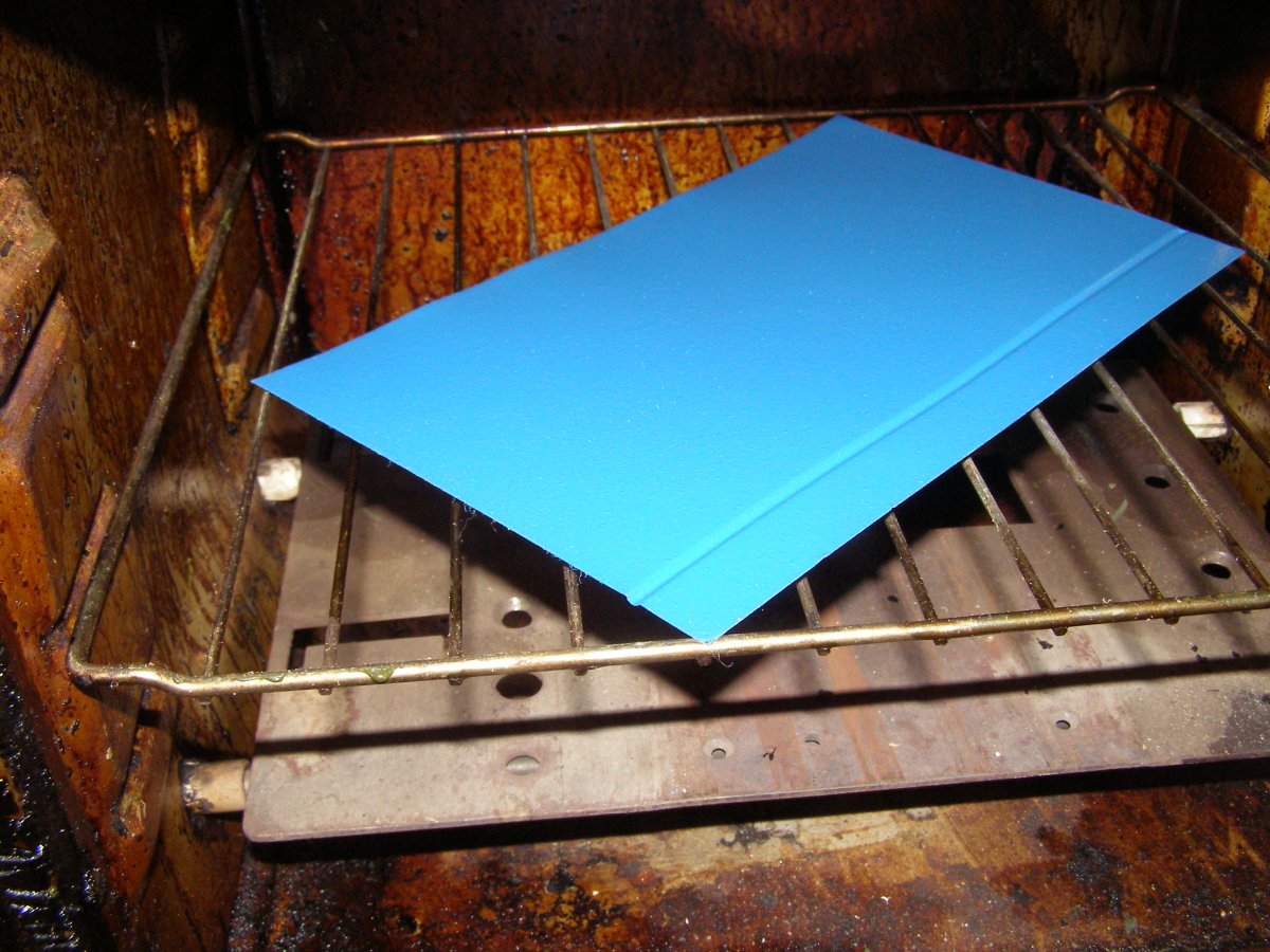

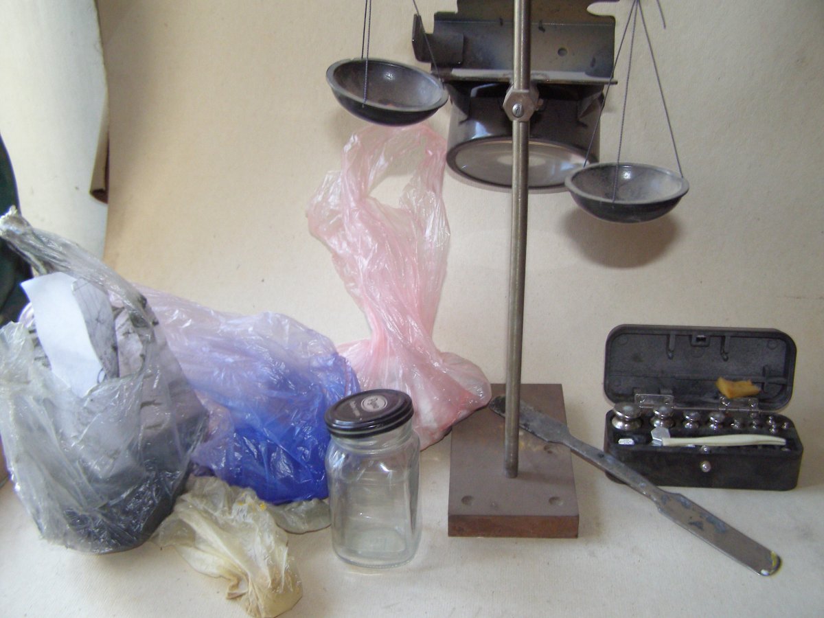

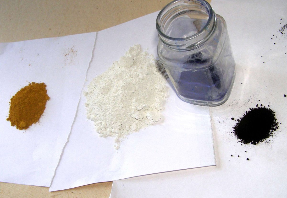

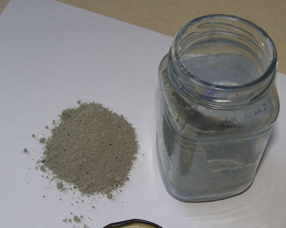

    День добрый всем, вот решил поделиться результатами экспериментов с сухими пигментами по рецепту "30% белого пигмента, 15% охры пигмента, 5% синий пигмент "Ультрамари́н", 5% черного пигмента. Кстати, откуда вообще этот рецепт? Очень уж хотелось бы на первоисточник глянуть.
    Остальное особой роли не играет - связующее и разбавитель.

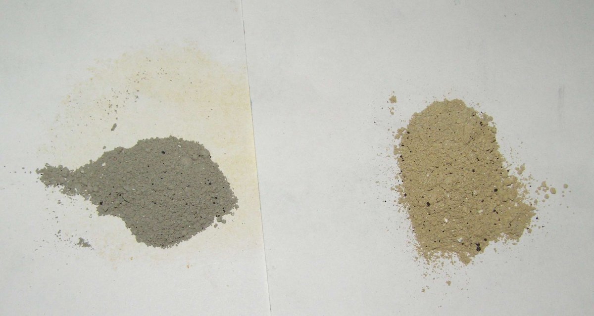

    Итак, взял пигменты, аптекарские весы, отмерил 30 г белил цинковых, 15 охры и по 5 сажи газовой и ультрамарина. Сразу смутило большое колличество последнего - цвет очень ядрёный

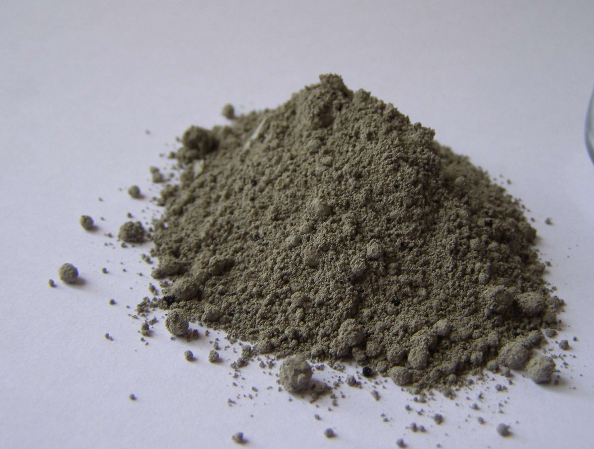

    Всё ссыпал в банку, закрыл и хорошенько потряс для перемешивания. Получился вот такой серый порошок.

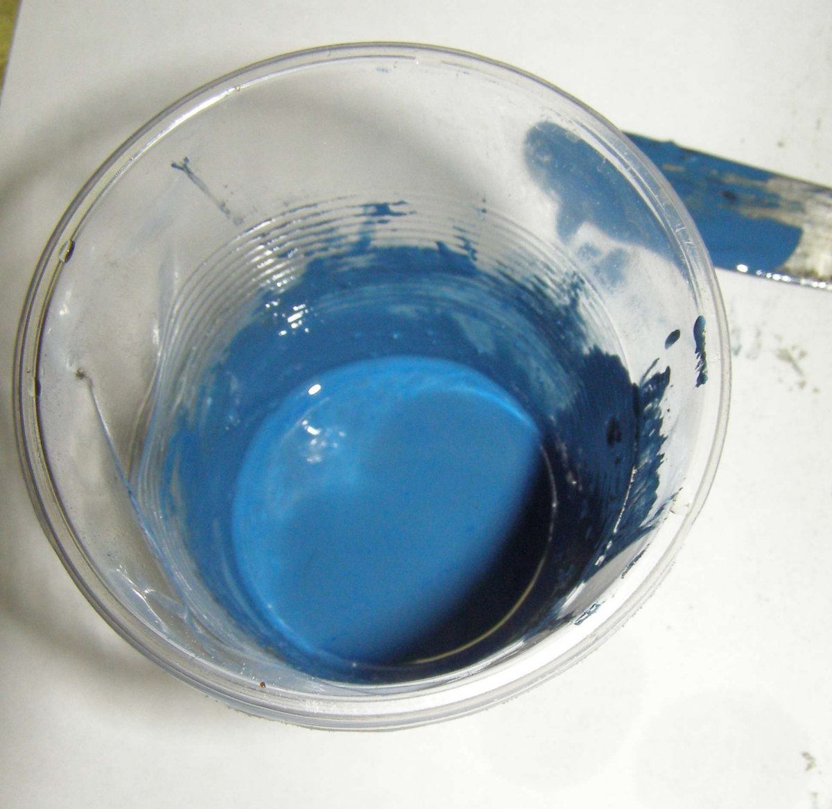

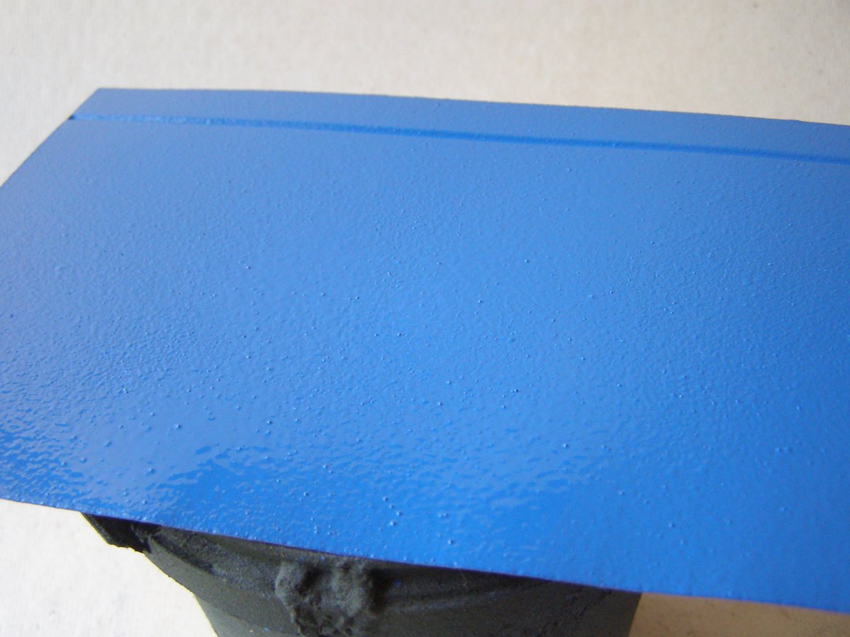

    Добавил смесь лака ПФ с олифой
    Перемешиваем...и охреневаем - красивый голубой цвет. Ультрамарин убил всё!
    Но не бросать же на полдороги. Добавил уайт-спирита и задул кусок оцинковки.
    Ну и в духовку час при 100 градусах, 20 мин. при 180
    Пока запекается, чешу макушку и прикидываю, что тут не так.

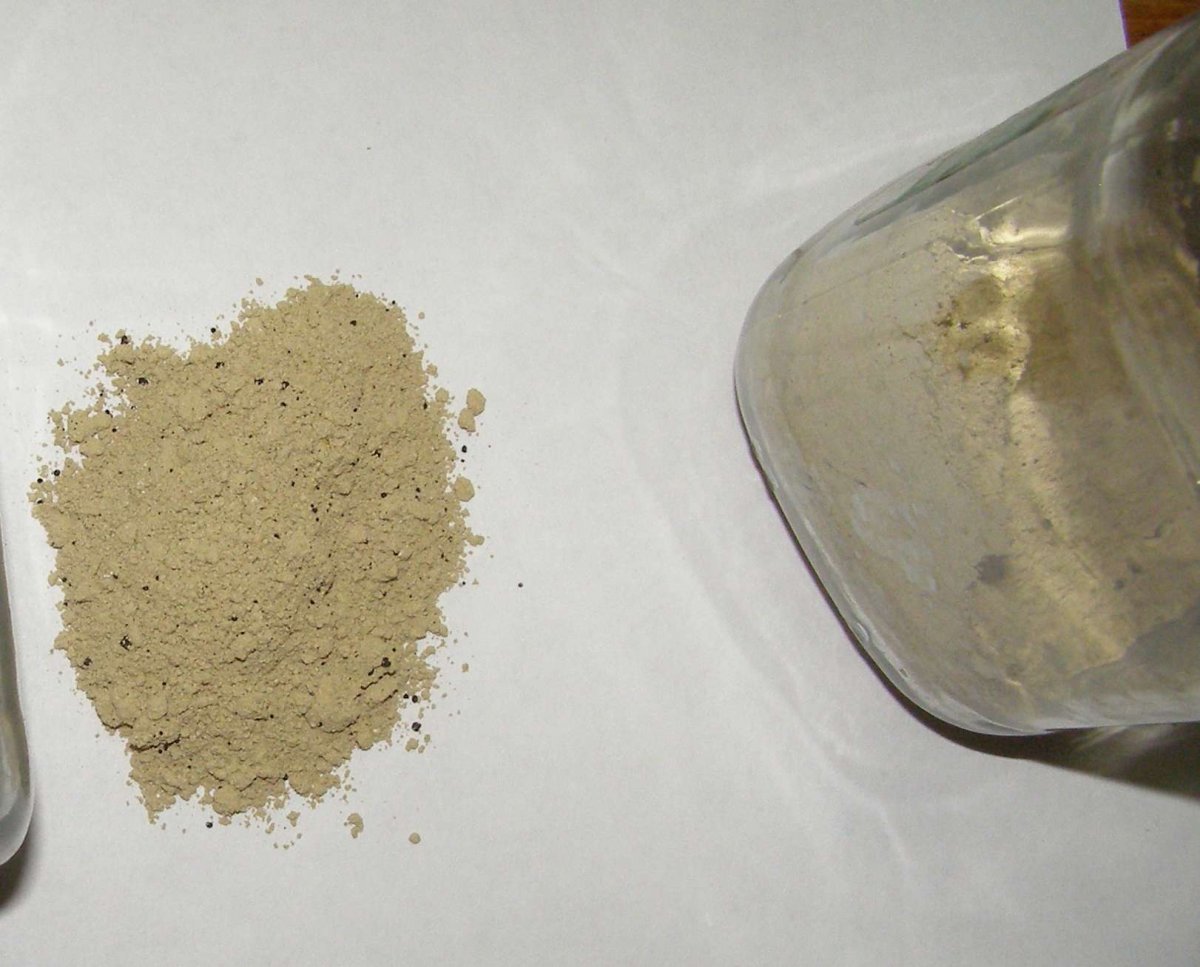

    Продолжил опыты, исключив из списка участников ультрамарин
    Получился такой тепло-серый порошок
    Добавляем связующее и разбавитель,задуваем и тоже в духовку.

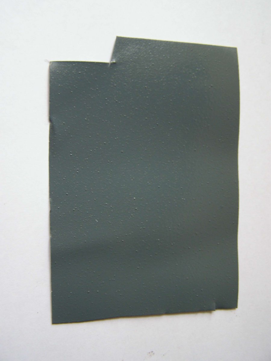

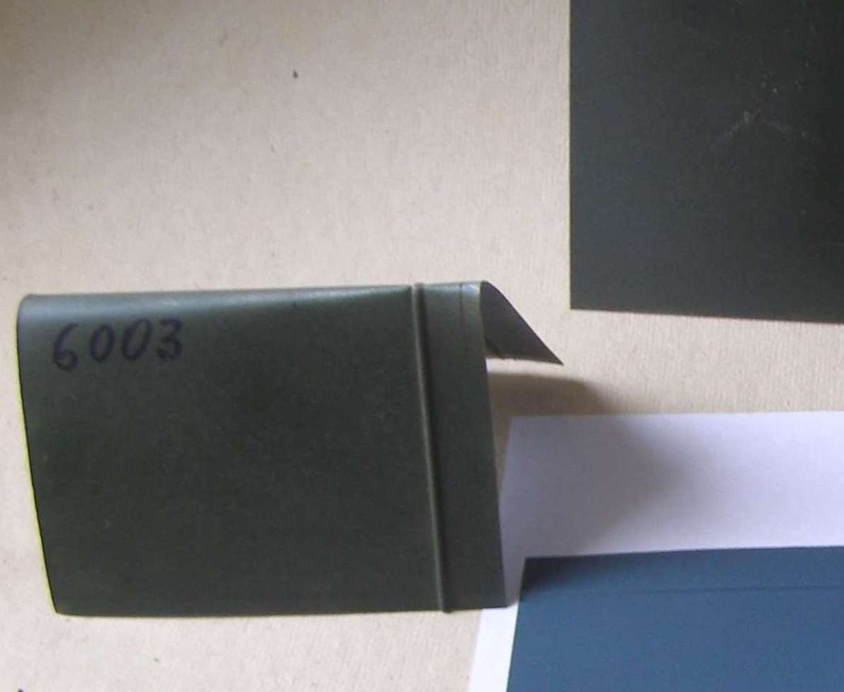

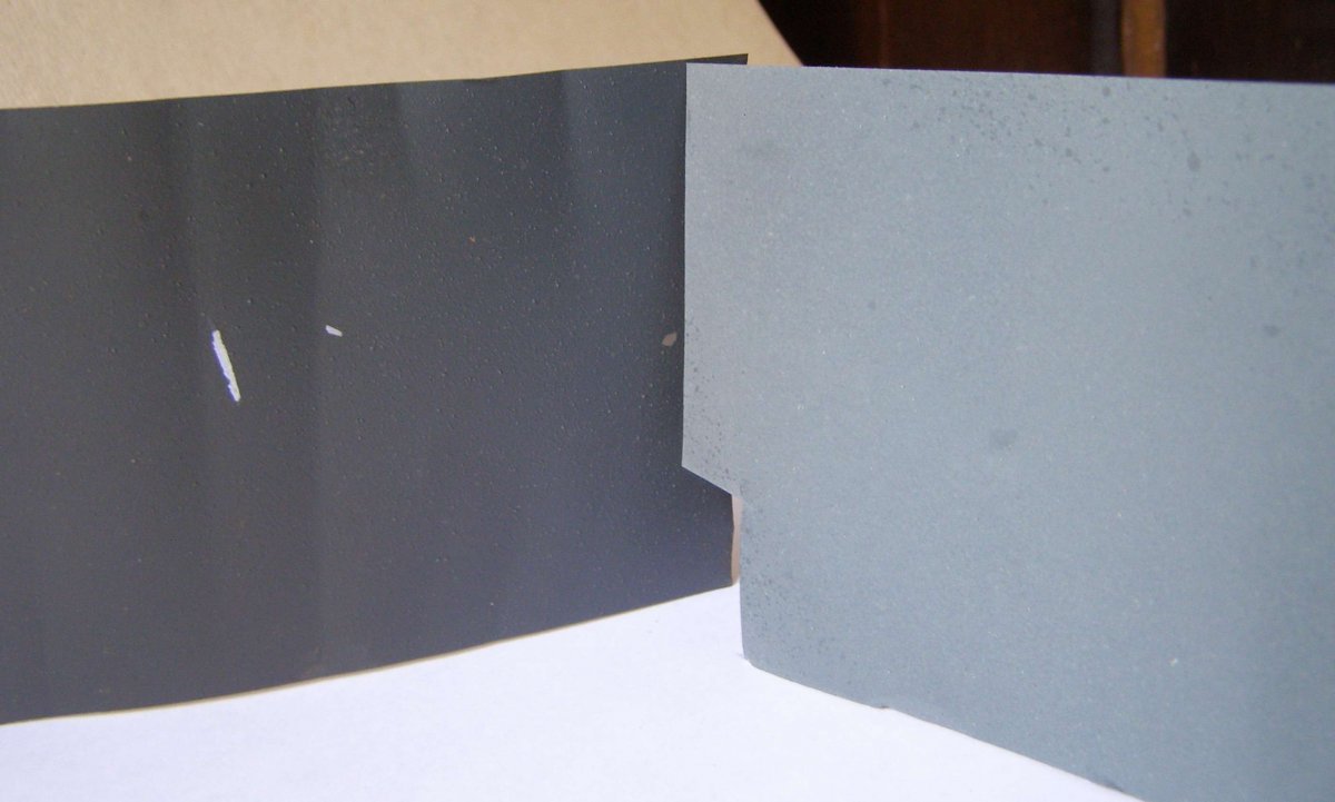

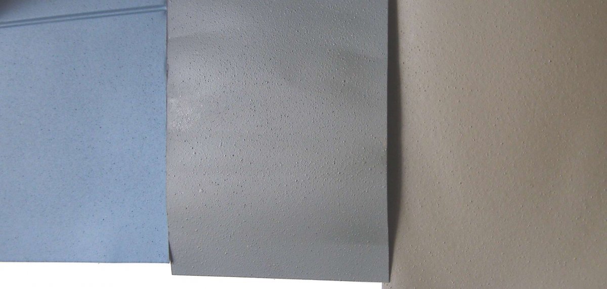

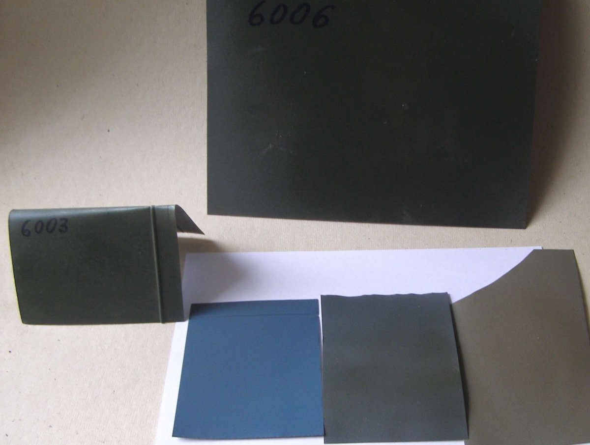

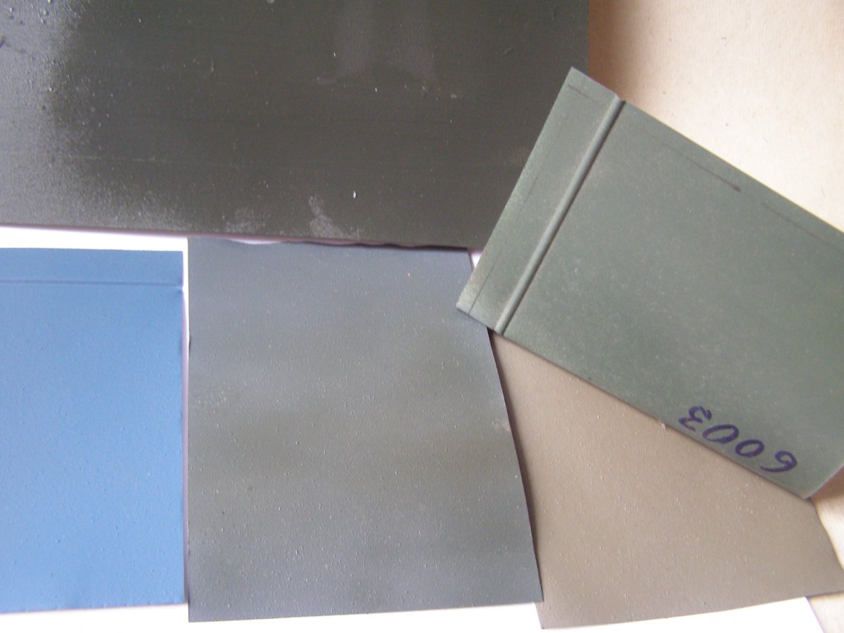

    А посему в продолжение взял одну часть смеси №1 и 2 части смеси №2, смешал, разбавил, задул, положил запекать.

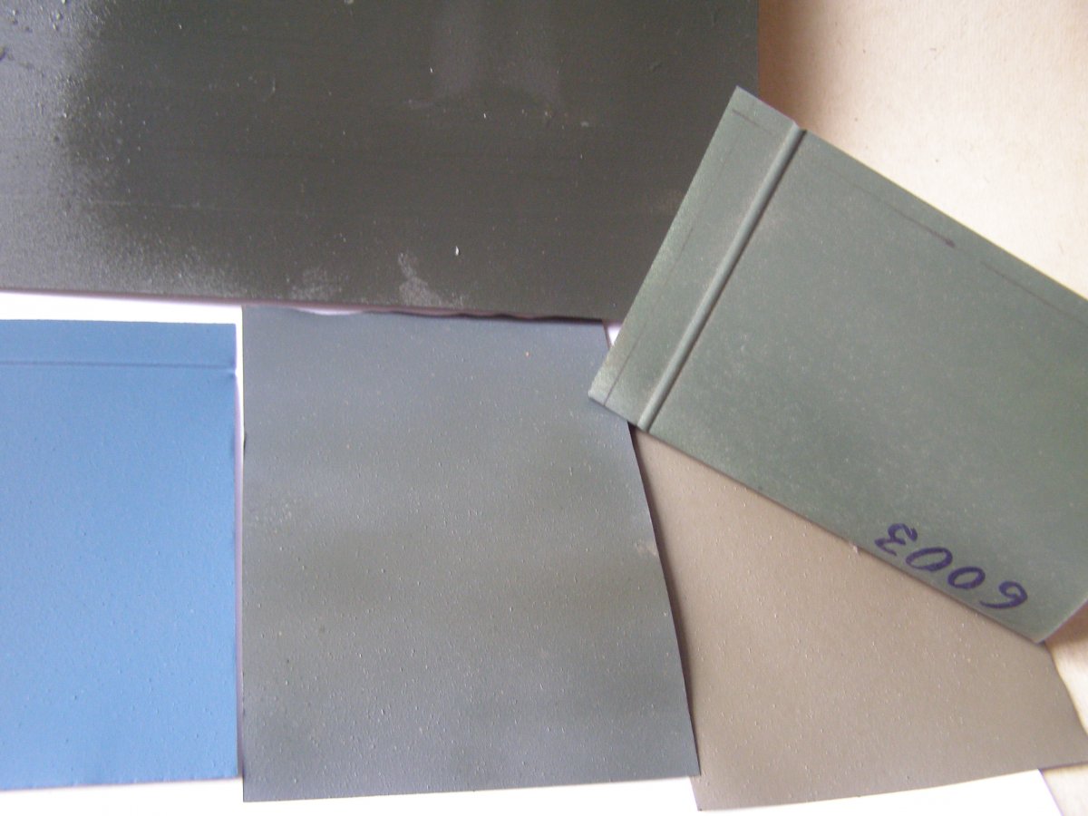

    И вот чё мы имеем на выходе. Снимал при рассеянном дневном свете под разными углами. Выкраски 6006 и 6003 для сравнения
    ALEKS81 та alex-kv подобається це.

    О, спасибо огромное, мне что-то не попадалось.
    Уже вижу, что вовсе не ультрамарин - скорее всего что-то типа "берлинской (железной) лазури"
    В принципе, пропорции черного, белого и охры вполне могут быть, а вот с синим таки да очень нежно надо (надо попробовать лазурь поискать для точности).

    Может наяву выглядит по другому, но на фотографии где подписано 6006 очень сильно напоминает 7009. Сам цвет 7009 очень часто можно встретить на пружинах у подшлемниках DE_M35_coiffe6.jpg

    Если Вы не против то со своей стороны монитора я распределил бы цвета так
    bayan подобається це.

    6006 - это да, он и есть, готовый цвет был.
    7006 - очень похоже
    7005 - таки реально "мышиный серый"
    6003 который вы отметили как 7009 в реальности немного "горчичнее" и темнее, чем на фото получилось, из-за того, видать, что пластинка фронтально к свету развёрнута. Вот тут она же в скользящем свете.
    Голубой - а чёрте знает: что-то среднее между 5024 и 7031 Blaugrau

    Одесса
    Сегодня продолжил балываться :)

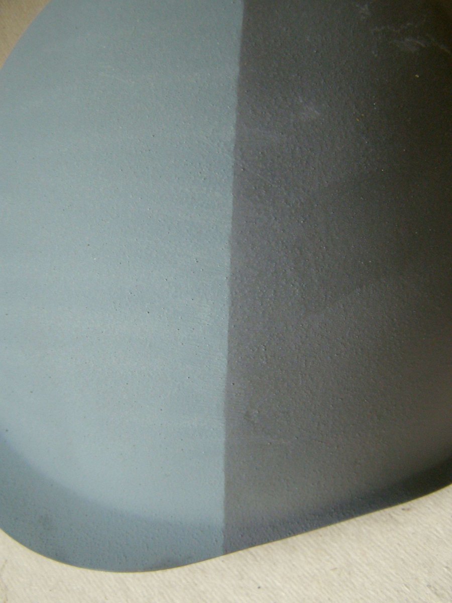

    Понимал, что где-то рядом нужный цвет. На удивление попал со второго раза.

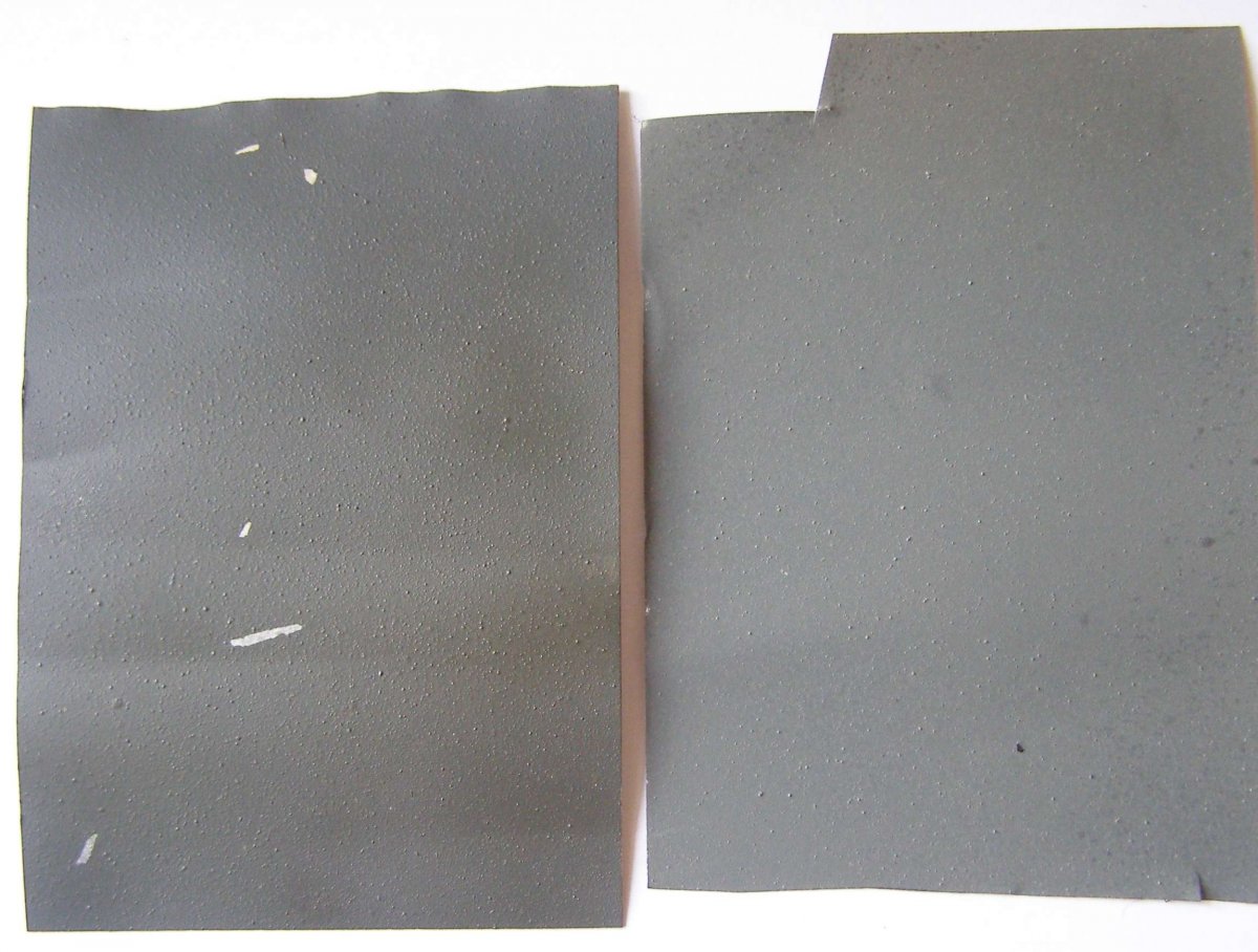

    В продолжение вчерашнего смесь №1 (с синим) размешал со смесью №2 (без синего) в пропорции 1:3.
    Не то, даже не фотал.
    И вот - оно, 1:4

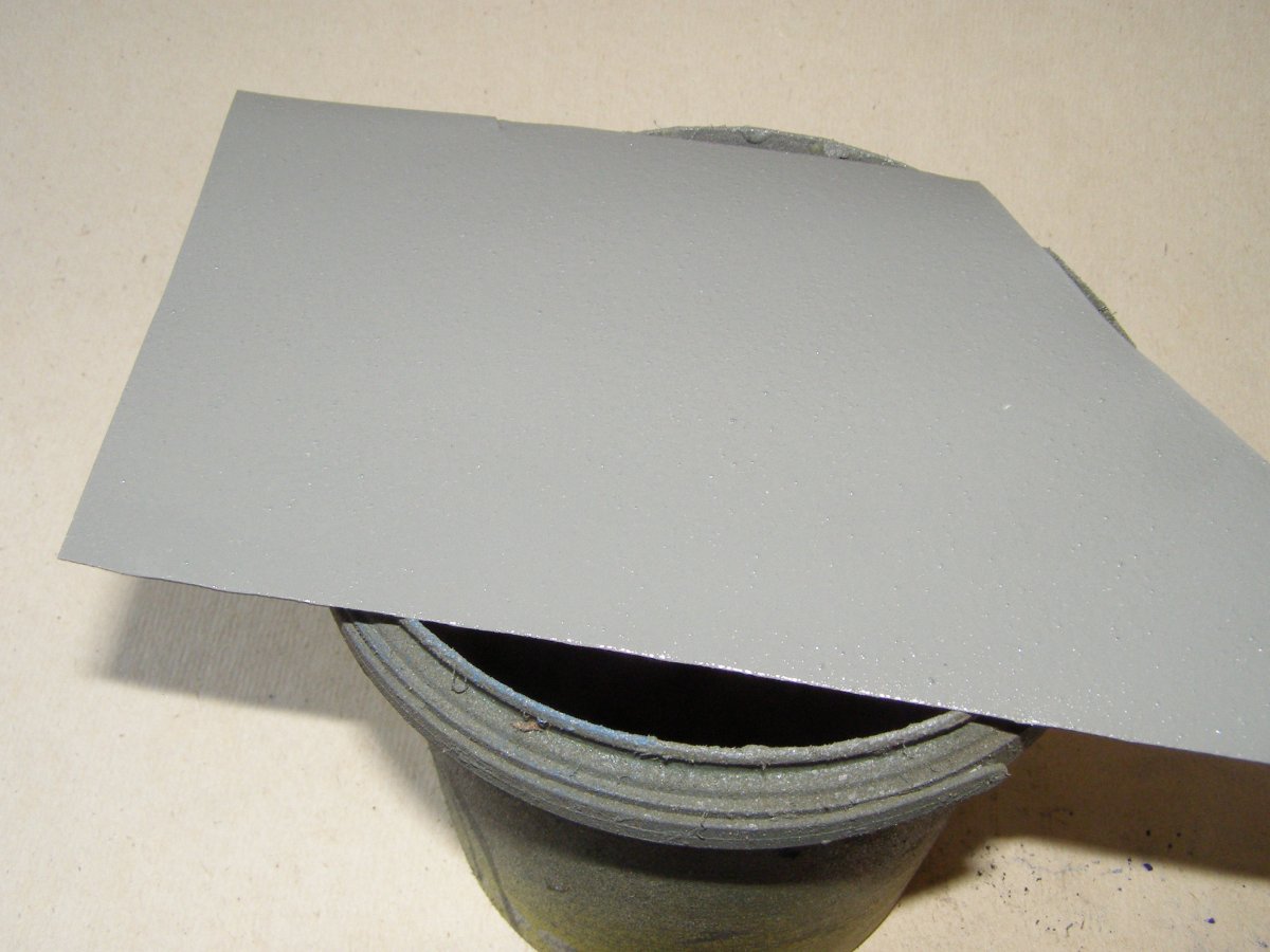

    Вертел и так и этак, и на улицу носил и двухчасовый перерыв сделал - ну 7009 и всё тут. На фотках сложнее - все знают, что краска при разном освещении, под разными углами по разному выгдядит. Да ещё и глубоко матовая, да ещё и фотик хрен знает на что настраивается (фотограф я печальный, снимаю на авто).
    Она
    Она рядом со вчерашней 1:2
    Поставил обе
    Сам сейчас смотрю - шизею, как-будто всё разные краски :eek:
    ALEKS81 подобається це.

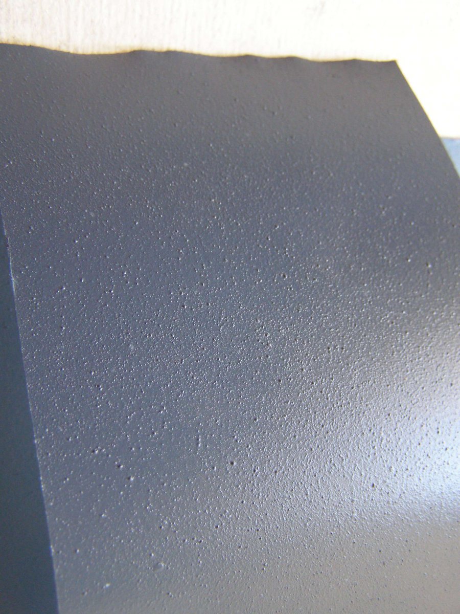

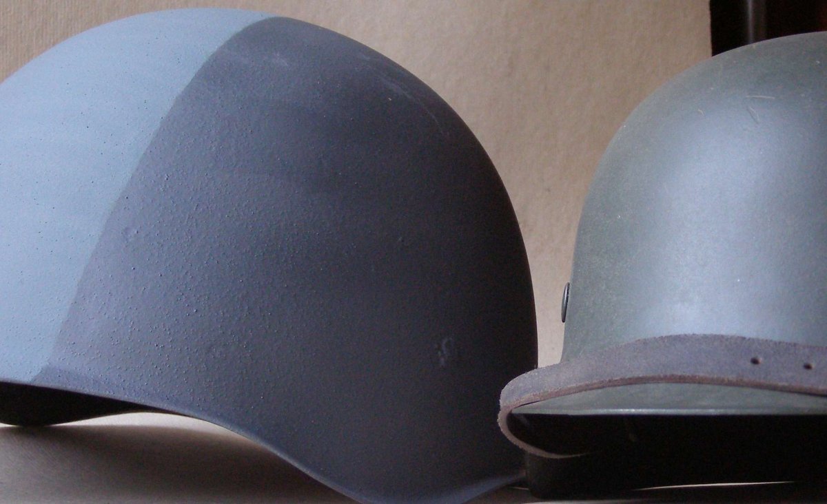

    Для более глубокого видения результата дунул каску с одной стороны.
    Для ещё более глубокого - бухнул в краску побольше лака, чтоб понимать, как она будет выглядеть, когда потрется-залоснится. Контраст сумасшедший!
    Рядом с колпаком, который красил в 6015

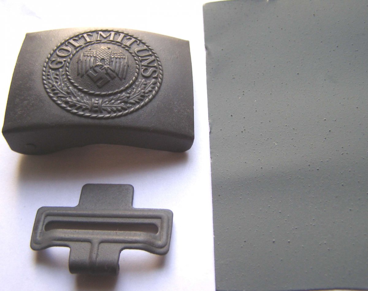

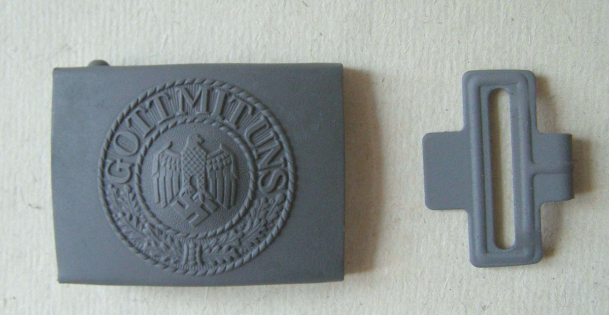

    И наконец-то покрасил прягу, из-за которой, собственно, это всё затеял :)
    После запекания полирнул её на тканяном круге. Смеркалось, без вспышки выглядит практически черной.
    В живую примерно так, как на фото из сети
    Ну и надо ж в анналы, мягко говоря, занести результат. Вспоминаю арифметику... грызу колпачёк ручки...так это плюсовать..это минус...5+20=20 (и так бывает :confused:)...потом всё поделить...
    Короче, получилось так (поправте, если просчитался):
    30% белила цинковые
    15% охра
    1% ультрамари́н
    5% сажа газовая
    Останнє редагування: 17 лип 2017

    Прилуки
    А что за фактуру в краску добавлял? По величине гранул вроде то, что нужно для М40, м42.
