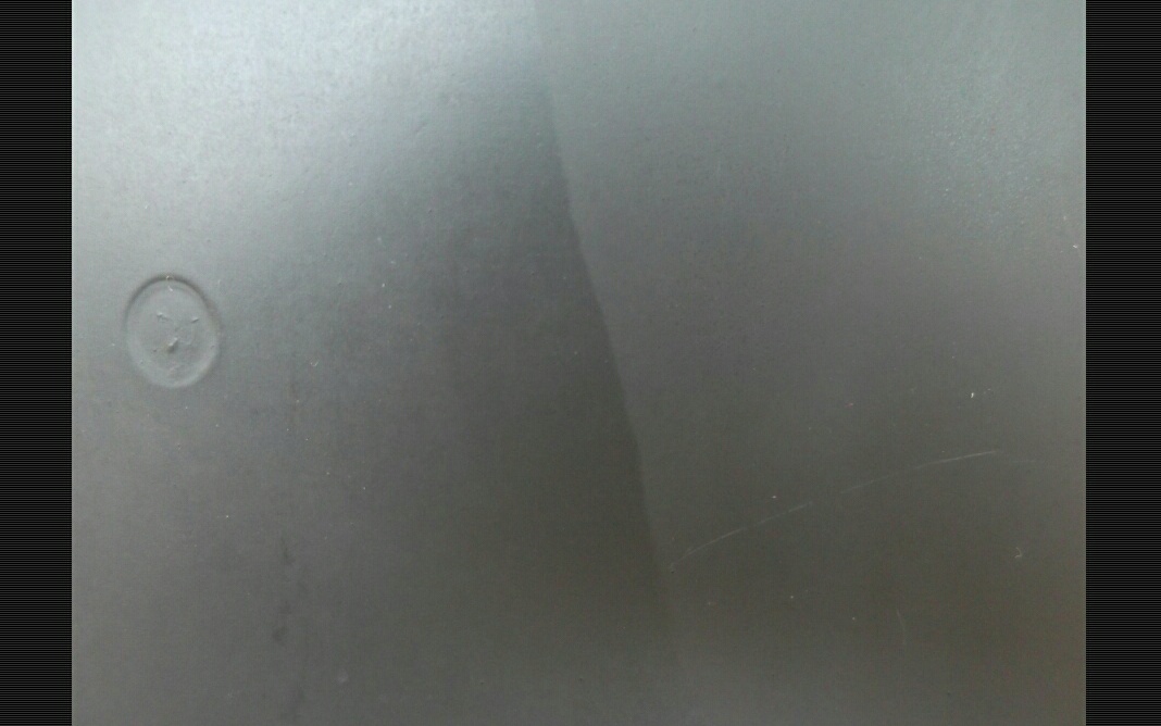

    Я мешал под 7009 :три части серой + одна часть хаки.Результат на фото(без вспышки)
