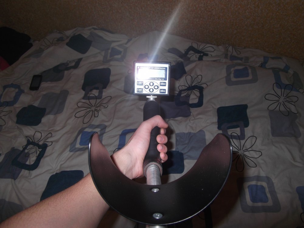

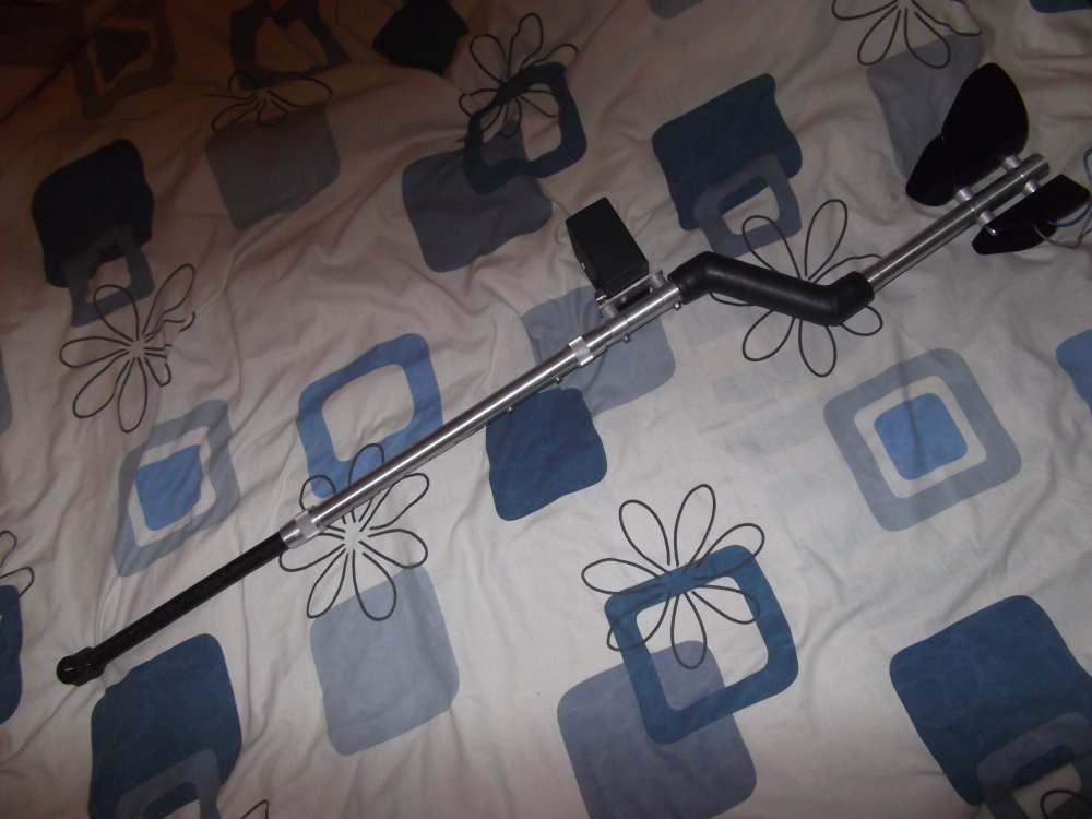

    Оживлю тему
    подарил кощею новую штангу)
    жду когда прийдет датчик и в бой)

  12. FIL82
    FIL82 Obergefreiter
    208
    Location:
    Классная,не то что евро,евро штанга ещё то гавно,мне тож пришлось переделать оригинальную!Камрад подскажи,а какой материал,есле можно поподробней,откуда сие чудо.
    Фагот likes this.
  13. Бурый
    Бурый Obergefreiter
    389
    Location:
    Харьков
    Вот производитель штанги.
    http://www.md4u.ru/viewtopic.php?f=31&t=8433
