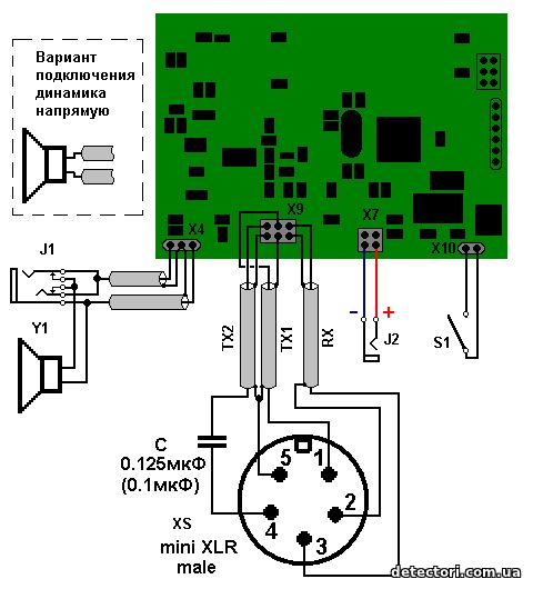

    Здравствуйте, у кого то есть распиновка кощея20м с катушкой нел хантер. Схемы из интернета имеют лишний контакт который не подключаеться
  8. Wolfgrey
    Wolfgrey Moderator
    6,402
    Location:
    Україна, Дніпро
    Там є модифікації з різними роз'ємами. Нижче схема п'ятипінового, а у вкладці ПДФ є розпайка на 4 лінії під радянський роз'єм. Можна і 5-типіновий вклчити по 4-канальній схемі, це не складно, зістикувавши розпайку зі схемою приладу.
    Ярослав54321 likes this.
  9. Ярослав54321
    Ярослав54321 Stabsfeldwebel
    11
    16
    2,146
    Location:
    Спасибо, я разобрался в чем дело. У катушки просто обмотки порвались вот и не работает
    Wolfgrey likes this.

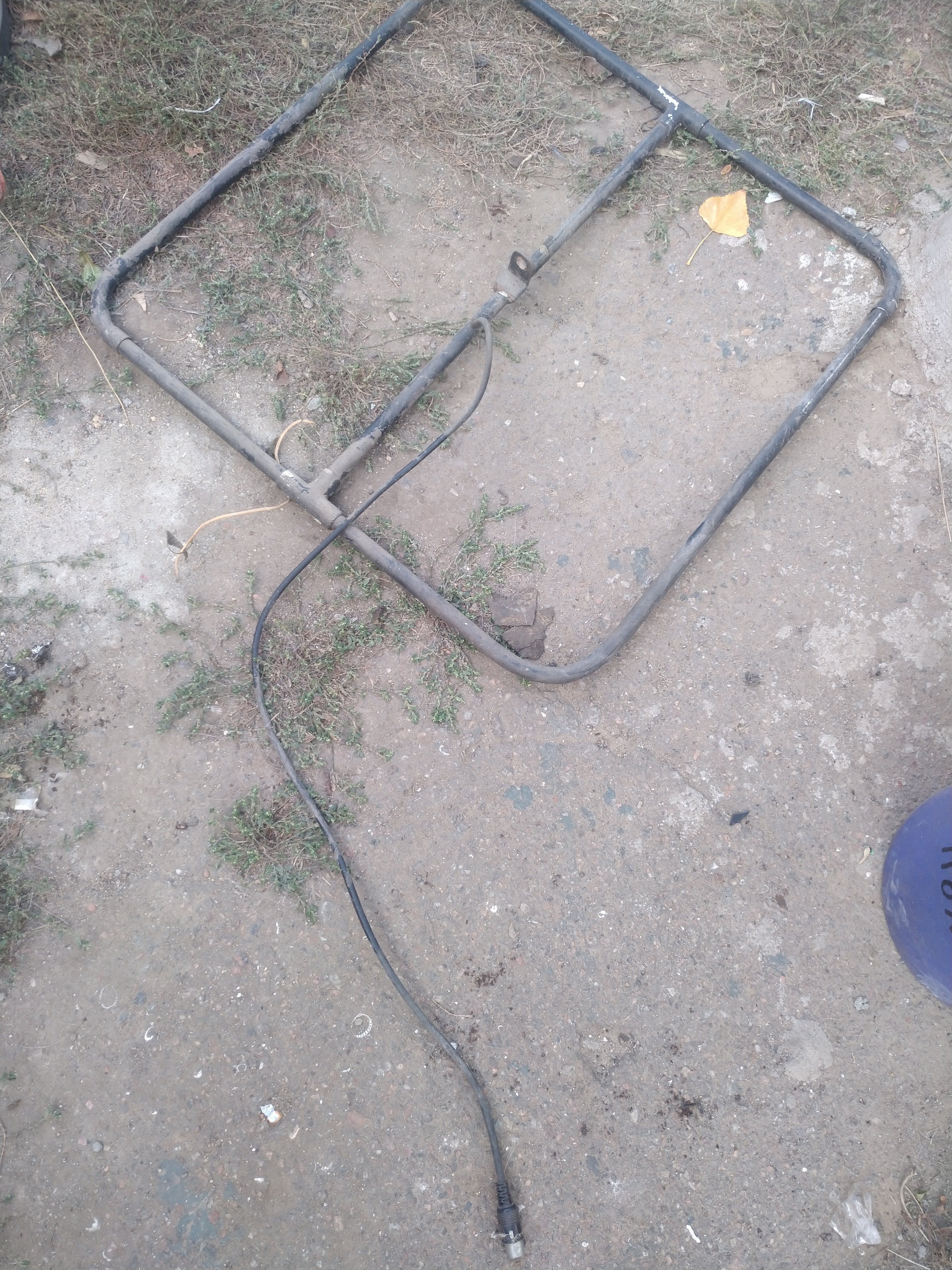

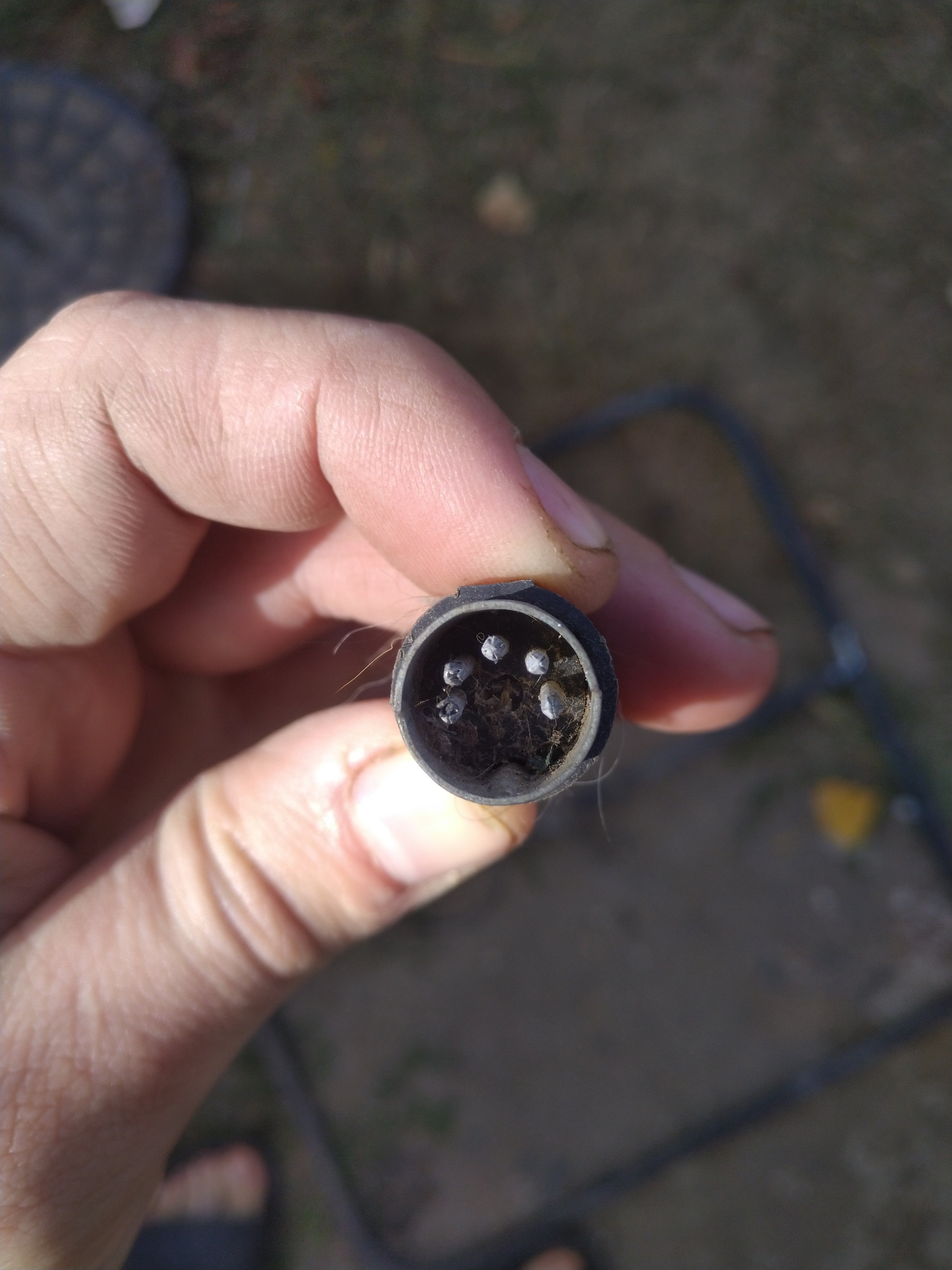

    Здравствуйте, можно ли определить подойдет ли глубинная катушка 60на60 к кощей25т? Есть от неизвестного прибора такая только выход странный - штырьки разьем 5 дин. И распиновку узнать наверное можно только методом подбора?
  11. Wolfgrey
    Wolfgrey Moderator
    6,402
    Location:
    Україна, Дніпро
    Глибинна котушка - зазвичай то просто велика котушка індуктивності. Іноді можуть бути додаткові елементи, але тоді вони запаяні усередині штекера. У вашому випадку 5-ти піновий радянський штекер відрізаєте і викидаєте. У ас залишиться кабель з двома провідниками. Варто перевірити опір датчика - оптимально, якщо він буде у діапазоні 1-1,7 ома. Знаходите роз'єм МІС-5 "мама", що відповідає стандартному на платі Кощей25, у приєднуєте два провідника з кабелю датчика до пінів №2 та №3 (номери на корпусі з боку ламелей). Інші контакти лишаєте вільними.
  12. Ярослав54321
    11
    16
    2,146
    Location:
    Добрый вечер, сделал так как вы написали - влючаю фонит , но на метал реагирует. Потом я наклацал стрелочкой влево фонить перестал, но ловит металл примерно в два три раза слабее обычной катушки. Может надо настроить как то катушку по фериту или еще как то, может у вас найдется инструкция импульсного режима ?
  13. Wolfgrey
    Wolfgrey Moderator
    6,402
    Location:
    Україна, Дніпро
    Імпульсний режим дуже чутливий до зовнішніх завад (наводки від мережі, увімкнених приладів і т.д.). Рама, яку ви підключаєте - це не збалансована система, як у випадку балансного датчика, а просто антена, яка тягне на себе усі сигнали з оточуючого простору, і чим вона більше - тим сильніше. Тому якщо ви перевіряли роботу приладу у квартирі - це абсолютно нормальне явище. Клацаючи стрілочкою ви рухаєте поріг спрацювання сигналу, тобто той мінімальний його рівень, після якого прилад починає сигналізувати. Само собою, у зашумленому середовищі цей поріг буде достатньо високим. Крім того, потрібно враховувати, що "стандартною" ціллю для датчика можна з певною точністю приймати предмет, умовний діаметр якого близький до 1/10 умовного діаметру датчика. Тобто якщо монетка у 25 міліметрів для балансного датчика діаметром у 20-30 мм, це стандарт, то для рами у 60см - то ні про що. Імпульсний режим як правило застосовується як глибинний коли шукають великі цілі на великій глибині. Ну й зважайте на те, що ви просто підключили до приладу якусь сторонню катушку невідомих параметрів - чекати чуда від такого комплекту не варто.
  14. Ярослав54321
    11
    16
    2,146
    Location:
    Спасибо,я разобрался с настройками. Вроде даже ловит забор на 2 метра. Проверю сегодня в поле

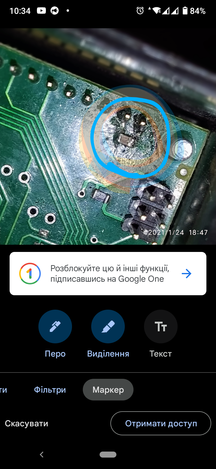

  20. Diezel DM
    Diezel DM Schütze
    Location:
    Korobivka
    Доброго, мирного дня спільноті.
    Потрібна допомога у визначенні номіналу (ємності) конденсатора на платі мд кощей 20м Screenshot_20240111-103408.png
  21. OkSamyt
