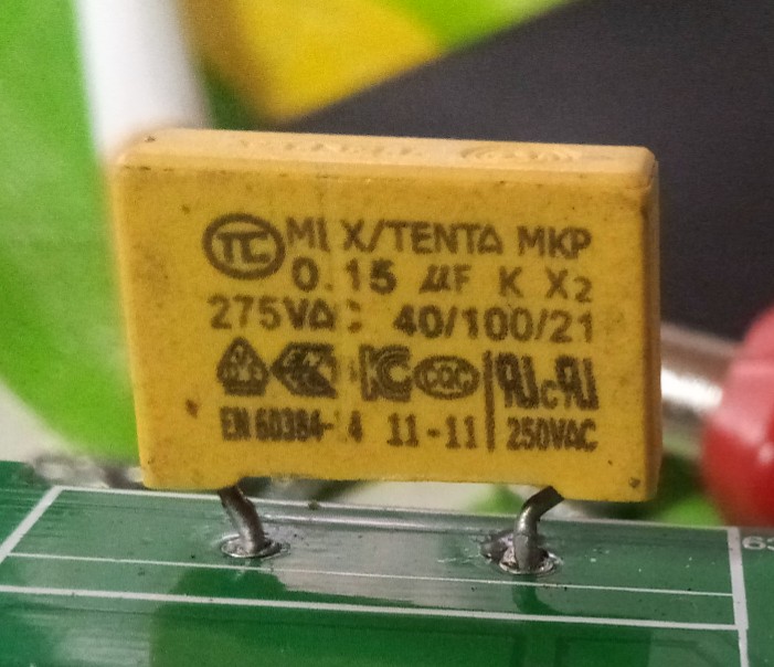

    помогите прочитать
  23. DerFaust
    DerFaust Stabsfeldwebel
    37
    72
    2.320
    Кондёр 0.15 мкФ
