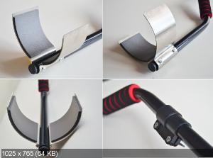

    __Снижение веса, "Кощей 20-25", другой... (Ваши предложения) :)
    Для справки (стандарт), вес прибора, составные части: 1400грм +- 3%
    ______________________________________
    Мои взвешивания:
    Блок управления с ручкой 293грм
    Штанга 660гр грм
    Катушка стандарт Garrett 6.5 x 9 ACE PROformance 440 грм
    Болт крепления катушки (6/8 мм) 10грм
    __Дополнительный вес:
    Дополнительно кто заказывал, Корпус с батарейками (стандарт) Ni Cd 5ШТ +300 грм
    __Вес +/- :
    Свой вариант Li-Ion, Ni-Cd, Ni-Mh..
    Катушка какой либо фирмы: 300-650 грм взависимости от размера
    Катушка своими руками, пример: "Nel Tornado" рельно собрать 400-550 грм.
    Вышло у меня 780грм пожалел денег и времени ("Микросфера", для снижение веса, смешивания с Эпоксидкой), называется ходи надрывайся! :eek:
    _Снизить вес можно: заменой штанги от квазар или фортуна 400грм
    Замена крепления блока к штанге (ручки) под новую штангу купить или сделать любое другое.
    Хочу заменить на такую.. "Штанга на Металлоискатель телескопическая трехсекционная универсальная".
    [​IMG] [​IMG]

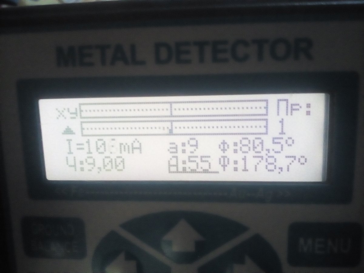

    Добрый день ...может я не по адресу...помогите решить проблему...приобрел кощей 20 м...датчик нел торнадо....не видит крупных целей...алюминий латунь бронза....настраивал...калибровка...ферит все дела....кувшины...горшки крупные гильзы в игнор....что это может быть....? Конец сезона.....печаль...купить новую катушку...?а если проблема с блоком...на монеты все в порядке....с ув....

    Вторые руки...человек купил в лопате...не понравилось...хобби так сказать...я купил у него с наработкой 50 часов....новый вообще....по монетам все четко...правда алюминевая ложка 20 сектор.... 20181012_090328.jpg

    Добрый день...путем длительных манипуляций и методом тыка....попытался решить проблему...ток максимум амплитуда 55 ...отстроился от ферита и перед тем как подтвердить настройки ...сместил фазу курсором со 178 до 175 ....теперь гильзы крупных размеров казанки и кастрюли в игнор не кидает...как скажится сдвиг фазы...не знаю сам...так как неандерталец в этой теме....

    Ток ставьте на 5- 10% меньше от максимума, а с фазой правильно.

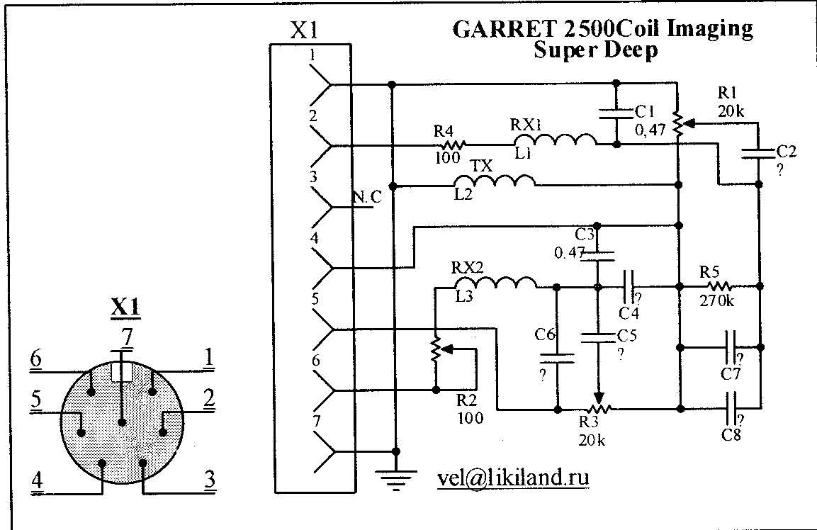

    Кто может подсказать,как обстоят дела с заменой штекера и адаптацией катушек от Garrett GTI 1500/2500 на Кощей 20\25к?
    Схему прилагаю.

    Никак. Эти катушки не взаимозаменяемы.

    Схема не позволит перепаять штекер на 5pin?
