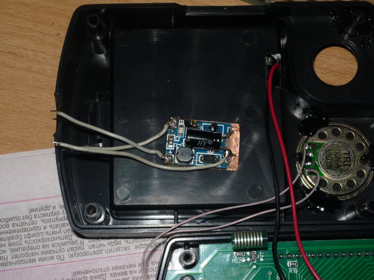

    Да , преобразователи дают шумы. В данном случае преобразователь будет питать не всю схему , а только её часть , не чувствительную к наводкам , само собой сам преобразуй надо расположить подальше от входных цепей.
    В моём случае при питании как я считаю от одного лития(3 паралельно) при максимальном напряжении 4,2 вольт это возможный вариант.

    В этом варианте -- вообще - красота, все питается от родной схемы, а передатчик запитать одним проводком с самого преобразователя т.е. с 5 Вольт. Только я бы поставил дросселёк в разрыв питания 5 Вольт, и конденсатора 2 шт один электролит, второй 0.1 мкФ и на массу их, будет красота, и не надо ни каких стабилизаторов, оно уже стабилизировано,- и к передатчику. Но это как второй вариант, если литиевые стоят в параллель, и питание от преобразователя.
    Только по вопросу помех - только эксперимент, но в первом варианте - помехи не добавились.

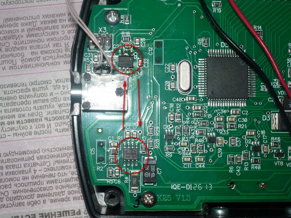

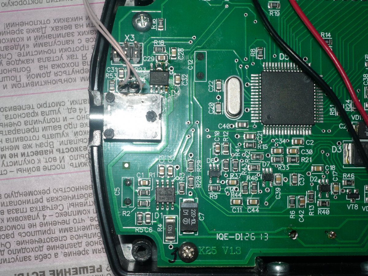

    Идею поднять питания на выходной каскад целиком поддерживаю. Приготовил вышеупомянутый модуль для внедрения во внутрь (на фото) , буду мудрить его со стороны дисплея , впаятся планирую в разрыв дорожки идущую на + питания 34119 , там 3,3 вольта. И заказал LM4871,как придёт буду апгрейдить всё разом.
    По поводу Кощея-25 который Турбо , то что я не увидел увеличения тока , оказалось отсутствие апгрейда как такового , ну если не считать замену , внимание.....звуковой микросхемы (фото). Переговоры с модернизаторами привели к молчанию последних. Наверное дешевле будет перепаять микру самому , чем везти на нову пошту , просто здесь играет дело принципа.

    УКРАИНА,
    Перепаяй местами 34119 на место затертой. Кстати вместо затертой вроде LM4817 ставил 8002B из китайского приемника

    Меня удивило -- отсутствие всяких искажений сигнала на передатчик, при любой амплитуде, и четкую работу схемы, после доработки. Интересно какая дальность получится с большой катушкой, нечем попробовать. на частоте 9.55 кГц вообще песня, даже в квартире можно использовать - 6- порог.
    dj elektrik Вам не стоит ставить преобразователь на плату Кащея - все таки неизвестно, будут ли помехи, или нужно эту плату полностью одеть в экран, и добавить дроссель и конденсатор. И применить экранированные провода по монтажу внутри. У меня все провода в экране, и к динамику то же.

    Если правильно понял, то это аналог LM4817 "8002B" ? Ни какой информации не нашел об md8002b
    Пишут, что аналог.. Микросхема MD8002A (маркировка 8002A), аналог NXJ8002A, MC34119, CSC8002 - усилитель ЗЧ, 3W
    Аналог LM4817 Имеет полный китайский аналог: CM8600A
