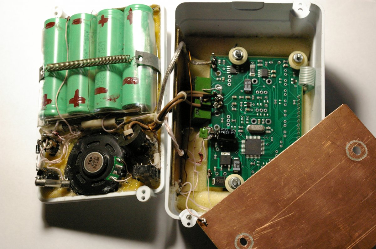

  20. Krasnofloteс
    Krasnofloteс Gefreiter
    80
    Даю фотки. Второе фото - это до доработки и третье фото после модернизации, думаю всем понятно, что и куда делать, микросхема - любой стабилизатор на 5 Вольт типа КРЕН или подобный. Внимание, прежнее (провод + ) питание не трогать, только добавляем стабилизатор, поверх клемм питания, тогда у вас правильно работает индикатор напряжения на табло прибора. На последней фотке -- видно место разреза дорожки - около микросхемы - это обязательно !!.
  21. Gena Van
    Gena Van Schütze
    35
    Krasnofloteс
    __Честно говоря, не особо понимаю в электронике (долго соображаю) :)
    Стабилизатор L7805 покупали или выпаяли откуда то (откуда)?
    Правильно ли понял, перерезать здесь отметил красным (там где желтым, это звук тоже подпаивать, а то видно, что вы там паяли)?
    __Как по мне вариант проще (более понятно, что делать нужно) :)
    Замена микросхемы на lm4871 и кинуть перемычку между 2-3 ногами и все готово.
    Также можно добавить работу от Акамуляторов 18650 ++-- (или более) и два диода 1N007 (конечно же от простых акамуляторов 4-х шт 1.2v как работало так и будет работать).
  22. Krasnofloteс
    80
    Именно там где красным - перерезать, и просьба- а там где жёлтым, даже не вспоминайте и измените эту фотку, на правильный вариант, -- что б не путалось.
    Там где желт. нет разреза, это я дублировал у себя - надо же было досмотреться??? Измените фотку.. Этот вариант самый простой. Остальное - не путайте сюда.
  23. Krasnofloteс
    80
    Выпаял с любой аппаратуры, или другого типа пойдет на 5 В
  24. Gena Van
    Gena Van Schütze
    35
    Понял, спасибо..
    Очень жаль, но редактивовать уже не смогу, на редактирование дается только 30 минут :(
    Жаль, что у меня нету акамуляторов 18650, щас бы проверил, что и как :)
