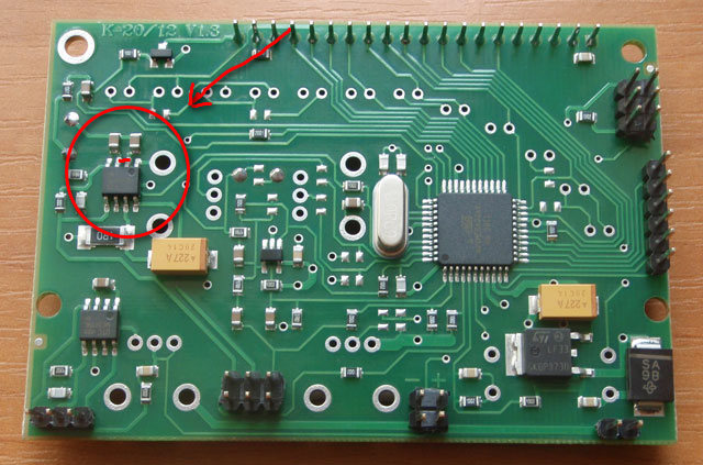

    проблема з блоком к-20 турбо постiйно пищить
    вiдключив штекер катушки не допомогло
    пробував завищувати порiг з 6 до 8-9 теж саме
    що може бути ?

    хто знае що за микросхема на плате
    спецом затерта напевно щось дуже секретне?

    Это микросхема которую впаивают для переделки на турбо...то есть производят замену микросхемы

    я вкурсе що при прошивцi помiняли мiкросхему але вони затерли маркировку
    плата глючить думаю замiнити ту мiкросхему але не знаю що за вона

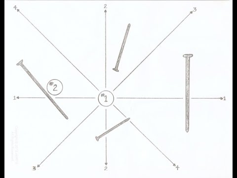

    Хороша шутка...... Может снимите или найдёте видео, где кощей проходит тест Nail Board? Кощей вообще деревянно-дубовый по разделению целей в сравнении с Деусом. К чему сказки, что всё наоборот?

    По поводу глюков, у меня кощей 20м делал катушку 30х32, выбрал частоту 6.06 по Тх, прибор пел до 12 порога не умолкая, мучался грешил, на не правильное количество витков Рх,менял но нечего не помогло.. Решилось все просто, оказалось не правильно подобрана частота или глюк прибора на этой частоте 6.06 что он поет(по крайней мере у меня так, все зависит от намоточных данных катушки на какой часто те он будет петь).. Сменил на 6.11 прибор работает стабильно, не поет!
    Если причина все таки в блоке а не в катушке и ее частоты, тогда попробуй заменить микросхему на другую, испортить не чего не испортишь, если будешь паять акуратно и правильно.. Если не поможет микросхема, неси в ремонт
    Почитайте по поводу микросхемы
